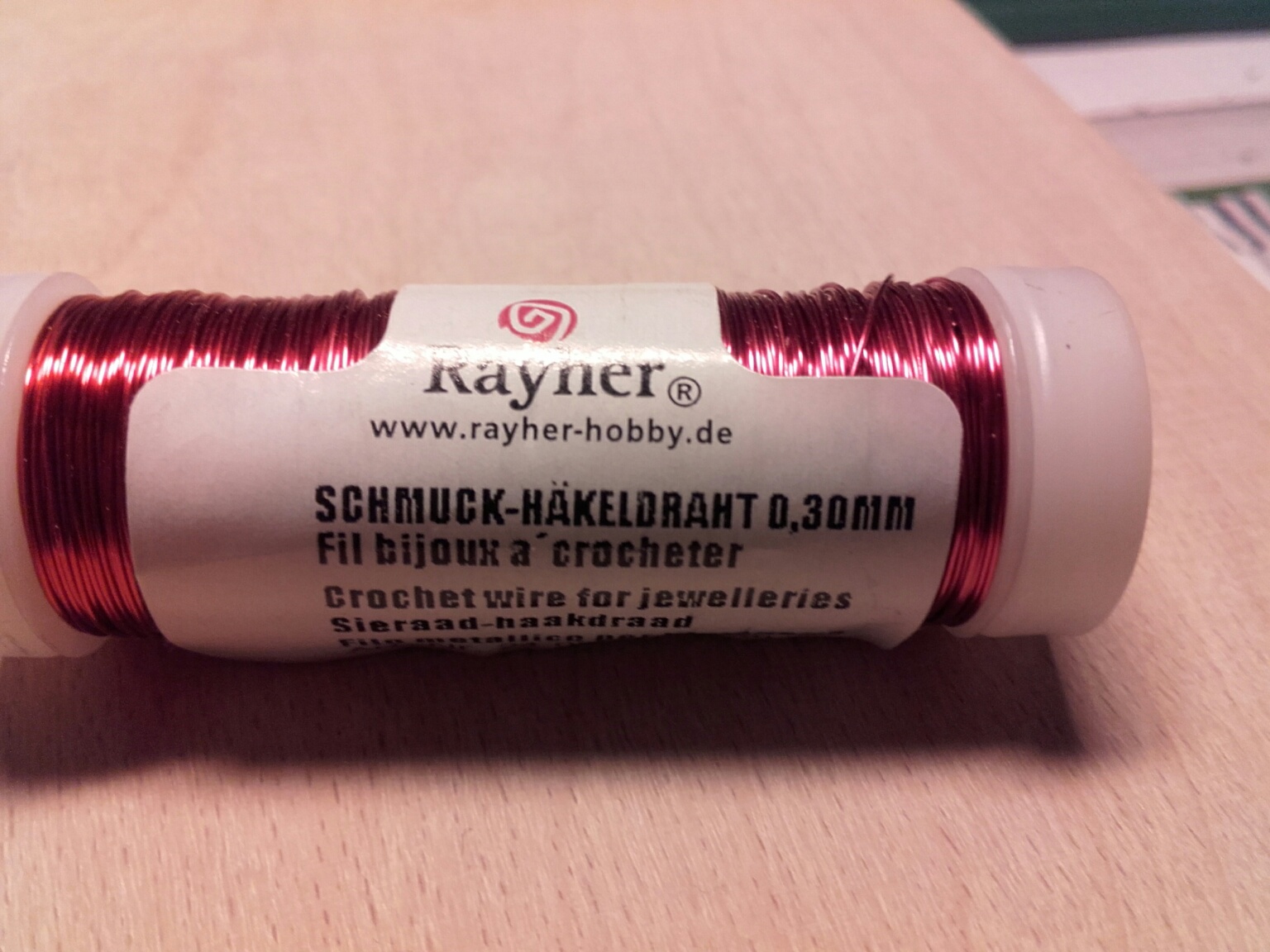

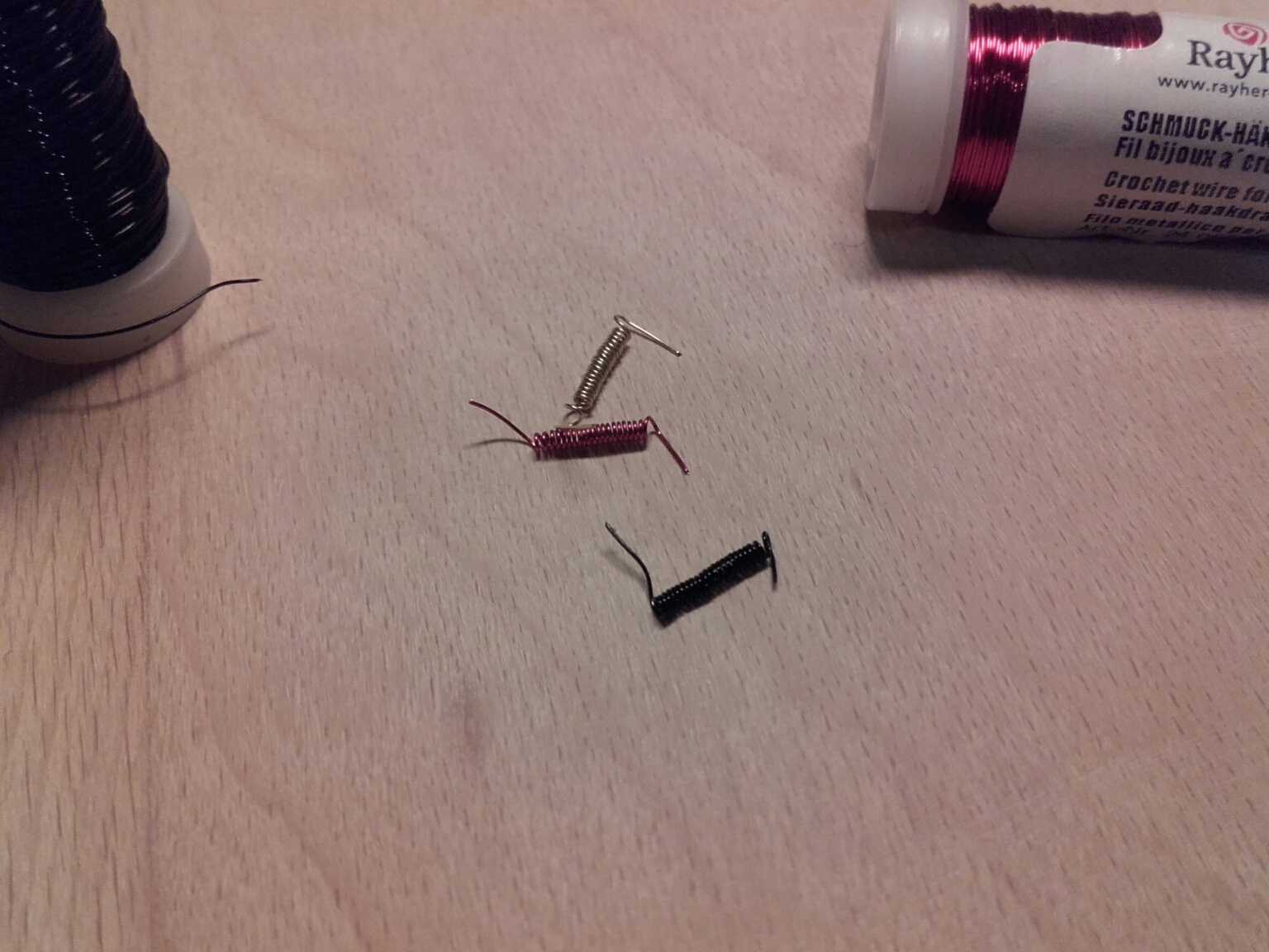

Re: Les flexibles de raccordement pour semi
Publié : ven. 8 mars 2019 04:34
Personnellement j'utilise du fil pour bijoux en 0.3mm. Il en existe plusieurs couleurs.
Je découpe une longueur que j'enroule autour d'un objet cylindrique de 0.8mm …
Publié : ven. 8 mars 2019 10:27
J'avais noté à une époque :
1 flexible d'air : jaune coté conducteur
1 flexible d'air : rouge coté passager
2 flexibles pour circuit électrique : noir
1 flexible avec prise iso 7638 pour ABS/EBS : noir
Les prises électriques sont de couleur alu ou noir mat , pour les flexibles jaunes ou rouge selon utilisation peuvent être noirs avec les embouts rouge ou jaune selon.
Je ne suis pas un spécialiste les routiers confirmeront . :oops:
Mais tout cela dépend de l'époque des camions.....
Pour faire les flexibles j'utilise la même méthode que celle décrit par Fred.
Publié : ven. 8 mars 2019 16:05
simtrex a écrit :Ce sujet m'intéresse, merci les copains.
Ou trouve-t-on ce fil pour bijoux, chez le bijoutier :?:
Eh gamin j'ai tapé le nom (facile à trouver c'est sur la bobine mis en ligne par Fred) de la boite sur Gogol
Je suis allé sur leur site.
Je l'ai mis en version française plus facile à comprendre dans l'onglet avec le drapeau allemand.
Là j'ai tapé fil à bijoux 0.3 sur leur moteur de recherche.
J'ai vu la bobine.
En cliquant dessus il m'a été demandé si je voulais un détaillant près de chez moi.
J'ai tapé 14000 et ils m'ont proposé 2 adresses à Caen.
Je pense que si tu fais de même tu devrais trouver aussi :smoke: :smoke:

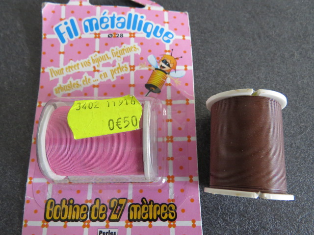

Publié : sam. 16 mars 2019 13:04
En faisant mon petit tour chez ma " farfouille" locale
j'ai trouvé ça dans un box réservé aux filles :biglol:
peut-être qui il y avait d'autres couleurs(ça fait 1à2 ans que ça traine là) :bing:
