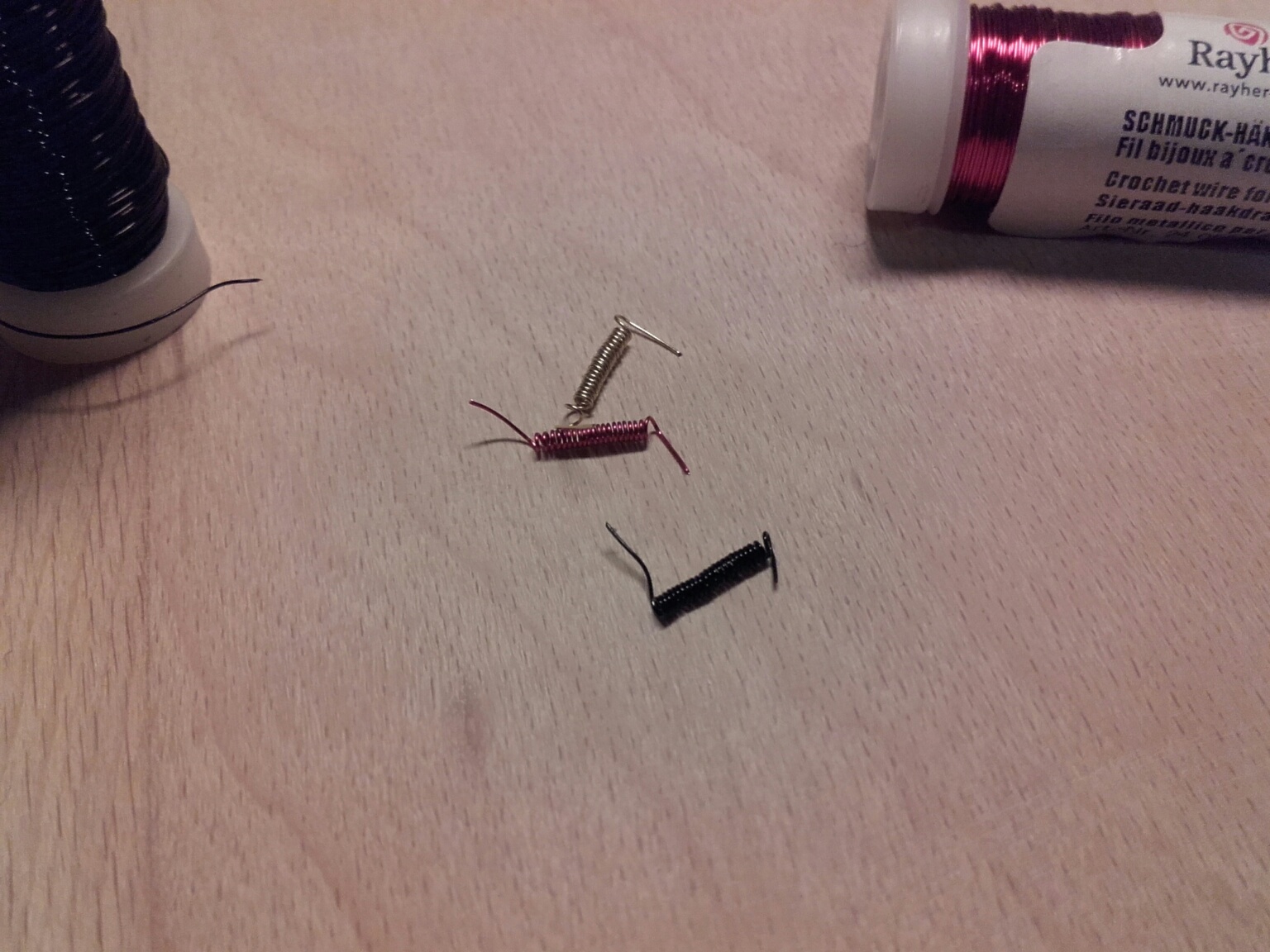

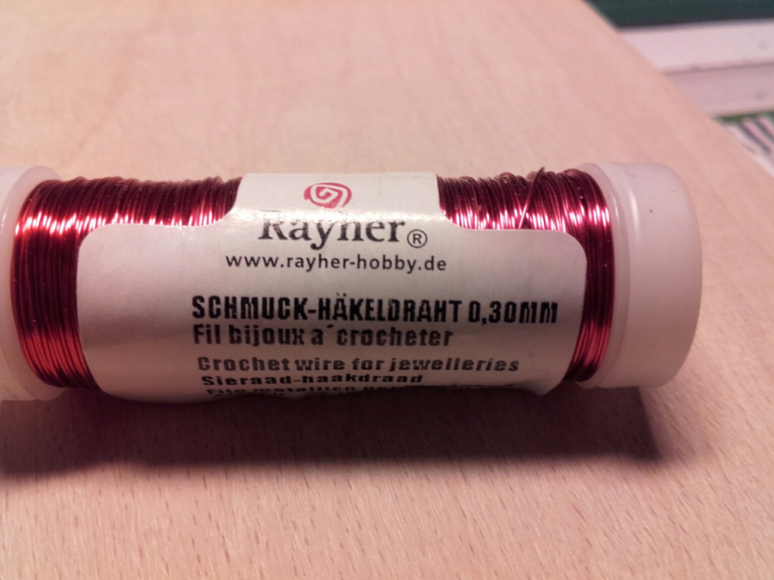

Personnellement j'utilise du fil pour bijoux en 0.3mm. Il en existe plusieurs couleurs.
Je découpe une longueur que j'enroule autour d'un objet cylindrique de 0.8mm …

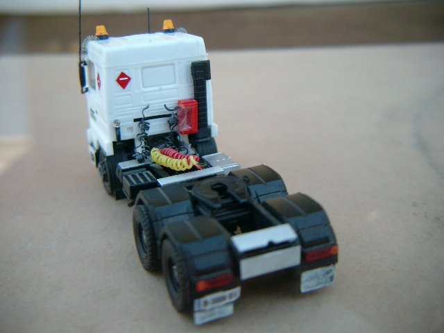

J'avais noté à une époque :
1 flexible d'air : jaune coté conducteur
1 flexible d'air : rouge coté passager
2 flexibles pour circuit électrique : noir
1 flexible avec prise iso 7638 pour ABS/EBS : noir
Les prises électriques sont de couleur alu ou noir mat , pour les flexibles jaunes ou rouge selon utilisation peuvent être noirs avec les embouts rouge ou jaune selon.
Je ne suis pas un spécialiste les routiers confirmeront . :oops:
Mais tout cela dépend de l'époque des camions.....
Pour faire les flexibles j'utilise la même méthode que celle décrit par Fred.

En Belgique, ici : https://www.creacorner.be/fr/catalogueg ... 940&page=2
Mais dans tous les magasins de loisirs créatifs en principe Jacques ...

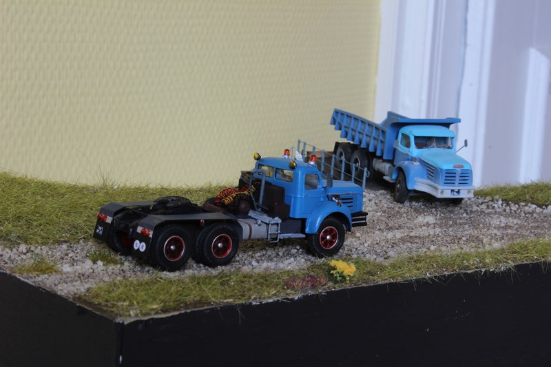

avec les fils proposés par Fred, et trouvés par chez moi chez Cultura, j'avais équipé un TBO.
je n'avais pas repeint les fils

gérard a écrit :avec les fils proposés par Fred, et trouvés par chez moi chez Cultura, j'avais équipé un TBO.
Superbes ces 2 TBO Gérard. J'adore.
