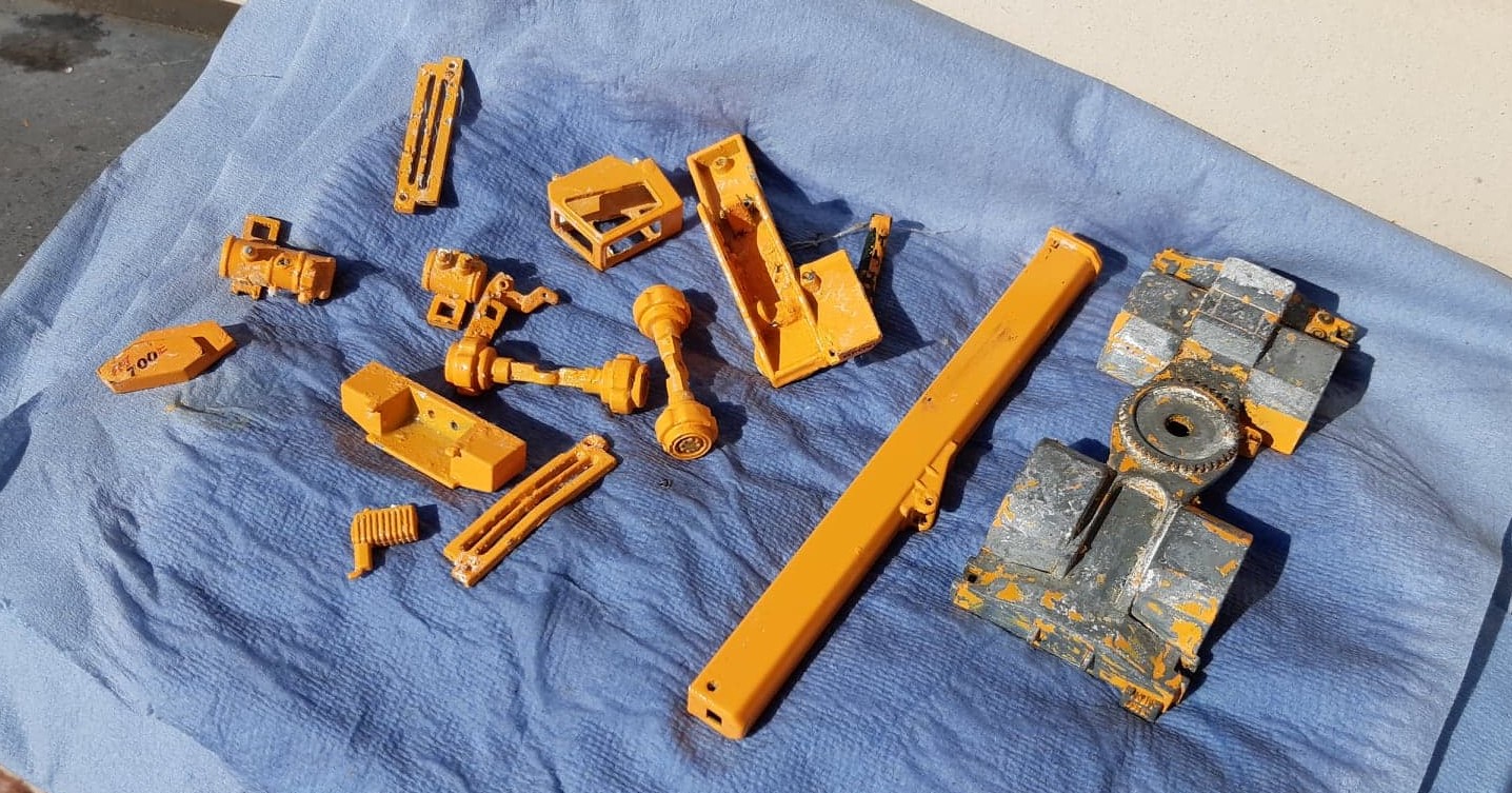

Bon les gars, après beaucoup d'hésitations ... j'ai suivi vos conseils ... ceux du V33 gel express ... Top .... 5-10 min et tout part ...
Un test sur un FMX

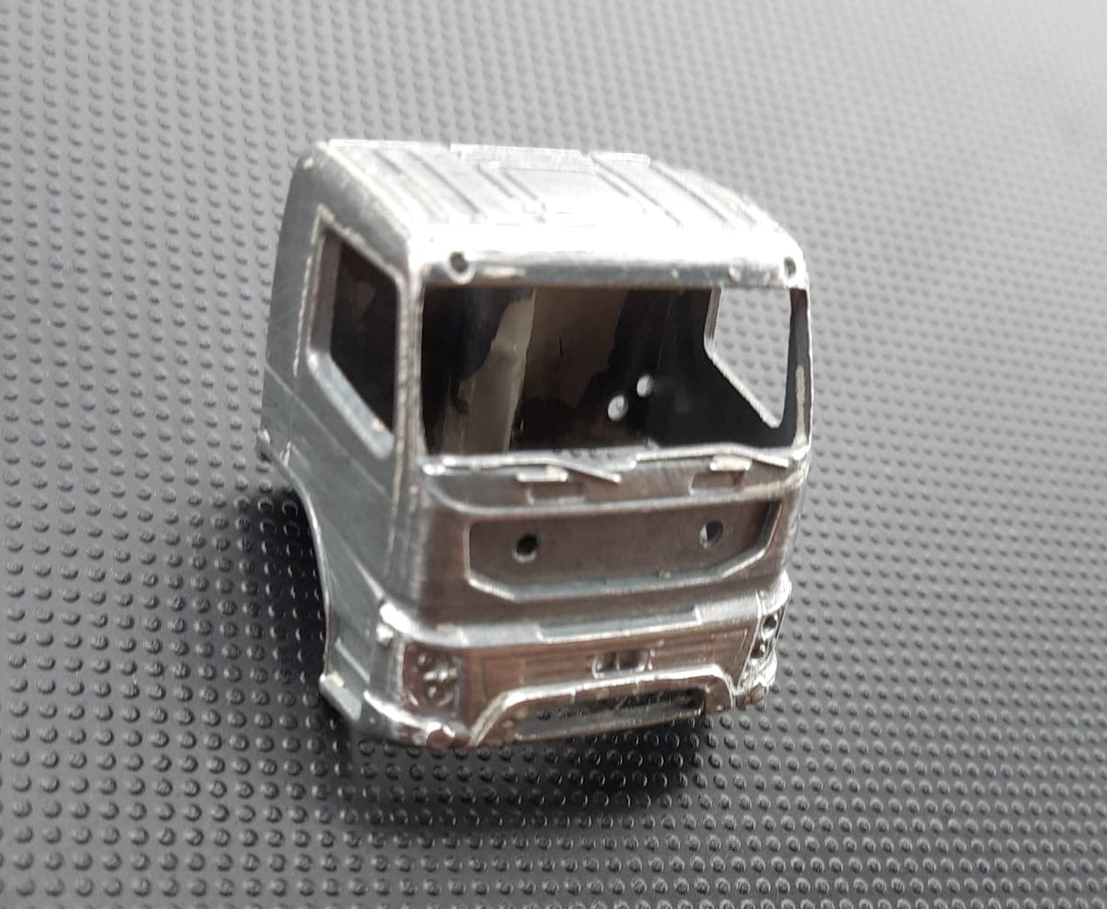

Et si le modèle est en plastique, liquide de frein...
Voilà ma w250i toute nue.
