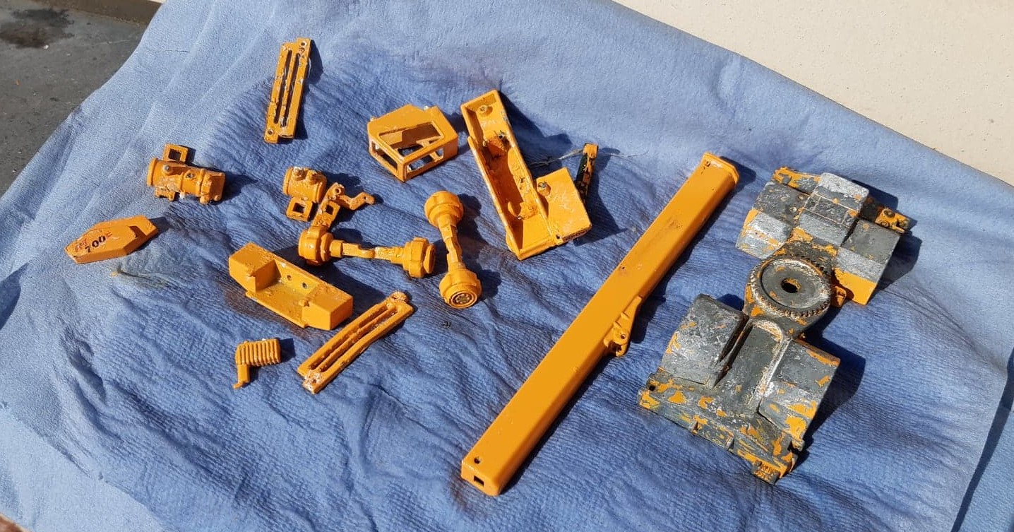

Je dois retirer la peinture sur un modèle NZG en métal … vous me conseillez quoi ?
J'ai essayé le décap'four … ben ça marche pas …

Acétone???
Messages : 4439
Re: Décapage peinture
sur le métal, tu peux y aller franchement à l'acétone, par trempage

Pour le métal l'acétone je l'ai utilisé pour des dinky toy...
ou alors diluant n°1 mais attention destructeur pour résine ou plastique :cook:
je m'en sert pour nettoyer et pour fondre le plastique...

Si tout est métal,"Décapant Gel Express multisupport V33"
Messages : 4709
oui gel express je confirme

Si tout est en métal, diluant de nettoyage. 15 minutes de trempe, et tout est nickel.

Daventry a écrit :Si tout est en métal, diluant de nettoyage. 15 minutes de trempe, et tout est nickel. 27C8EBAC-0601-44D1-AFE1-3B689F969D56.jpeg
Diluant de nettoyage ???
Oui un diluant pour peinture carrossier. Il est utilisé pour nettoyer le matériel, fort pouvoir de dissolution peinture.
Attention à bien vérifier qu’il n’y a aucun morceau de plastique, sinon il disparaîtra comme par magie :biglol:
J’utilise le KR 950 de krafft :

Bon les gars, après beaucoup d'hésitations ... j'ai suivi vos conseils ... ceux du V33 gel express ... Top .... 5-10 min et tout part ...
Un test sur un FMX
