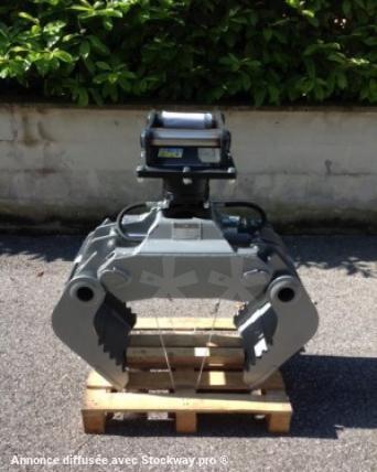

Voici les 3 principales pinces utilisé en Tp
Bois
Tri
Enrochements
Re: JCB 4cx KIBRI
Publié : ven. 3 avr. 2020 18:27
Merci Fred, ça m'évite de chercher!!!

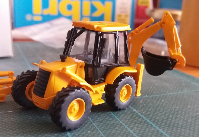

Un des engins en cours de montage.
Re: JCB 4cx KIBRI
Publié : lun. 6 avr. 2020 18:25
par Damien
Jolie !! :)

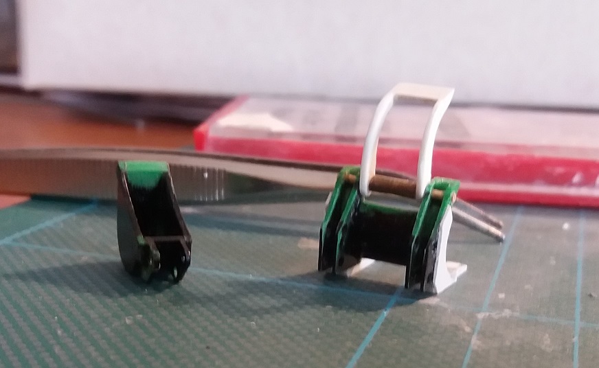

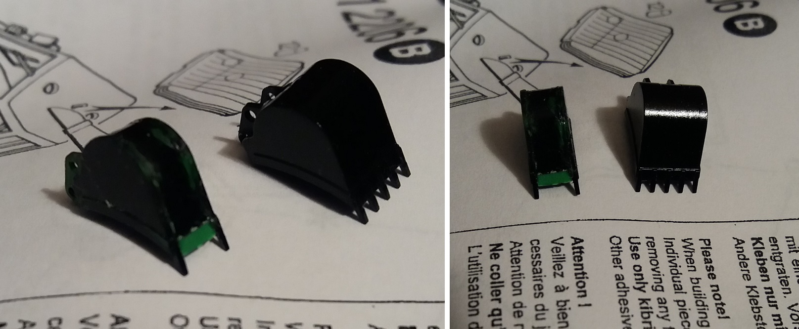

Mais comme j'ai appris des trucs sur les engins TP en cherchant sur ce forum et ailleurs, je me suis lancé dans une petite modif de godet, découpe et recollage du godet normal pour en faire un godet de tranchée (c'est comme ça qu'on dit?)
KIB JCB.jpg (271.64 Kio) Consulté 9227 fois
Il me reste à lui refaire des dents, mais c'est pas gros.

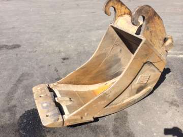

Tu as raison pour ta modif c'est très souvent le godet de tranchée qui est le plus utilisé du moins quand il vient bosser chez nous. ;)
Re: JCB 4cx KIBRI
Publié : mar. 7 avr. 2020 09:51
Il me reste à lui refaire des dents, mais c'est pas gros.[/quote]
Pour faire plus simple; tu peux laisser la lame, çà se fait sur les godets tranché, çà évite de moins casser les réseaux et un fond de fouille.
Et maintenant les vraies godets tranchés pour passer sous les réseaux

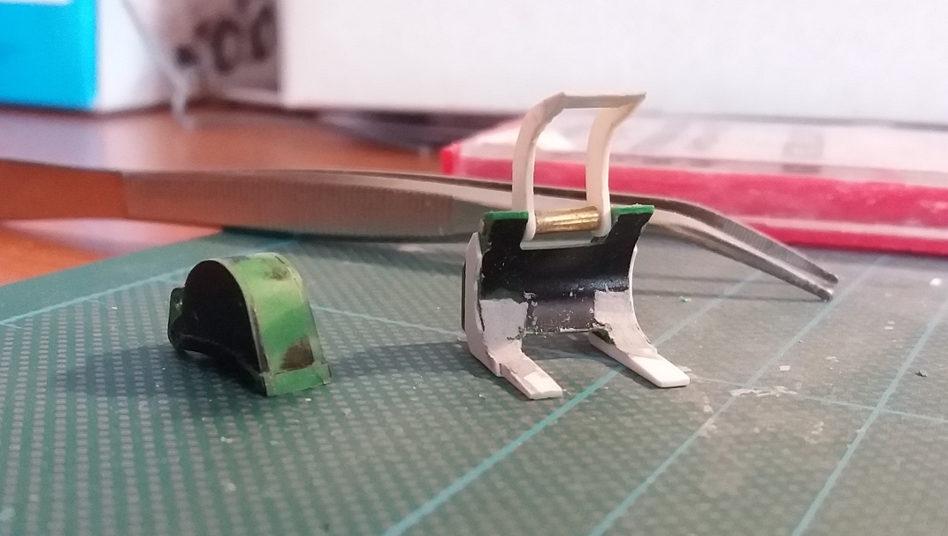

Les news du jour:
J'ai tenté un truc, modification du godet frontal du kit pour le transformer en pince à grume. C'est un peu à l'arrache et beaucoup au pif. Comme ça j'en fais un complètement "adapté" pour un la manipulation du bois.
Le second sera une version "spéciale" aussi (secret défense pour le moment 8-) ) avec le godet de tranché.
Voici les deux modifs en cours. Depuis, c'est passé en ponçage et en peinture.
GODET (2).jpg (181.99 Kio) Consulté 9470 fois
GODET (3).jpg (125.79 Kio) Consulté 9470 fois

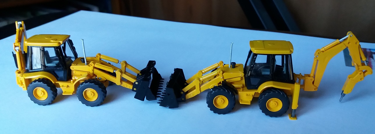

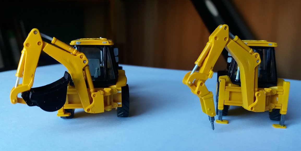

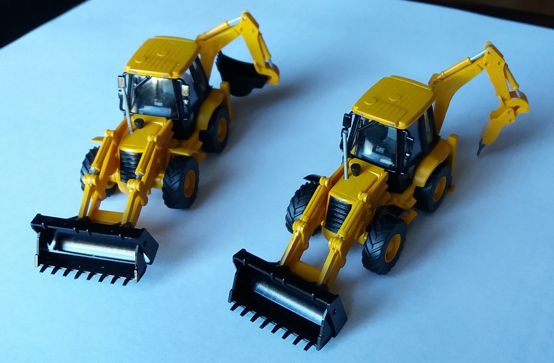

Voilà les petits jaunes.
Quelques menues retouches à faire et les gyrophares à ajouter pour terminer.
JCB (2).jpg (237.41 Kio) Consulté 9424 fois
JCB (3).jpg (170.94 Kio) Consulté 9424 fois
JCB (4).jpg (186.51 Kio) Consulté 9424 fois
Juste une petite astuce en passant, les vérins sont ajustés comme il faut d'origine, par contre, si on peint les tige de vérin, ça force et la peinture saute.
Il faut repercer les vérins à 1mm pour le bras arrière, 1.2 et 1.3mm pour les vérins avant. Ainsi ça coulisse sans abimer la peinture.
