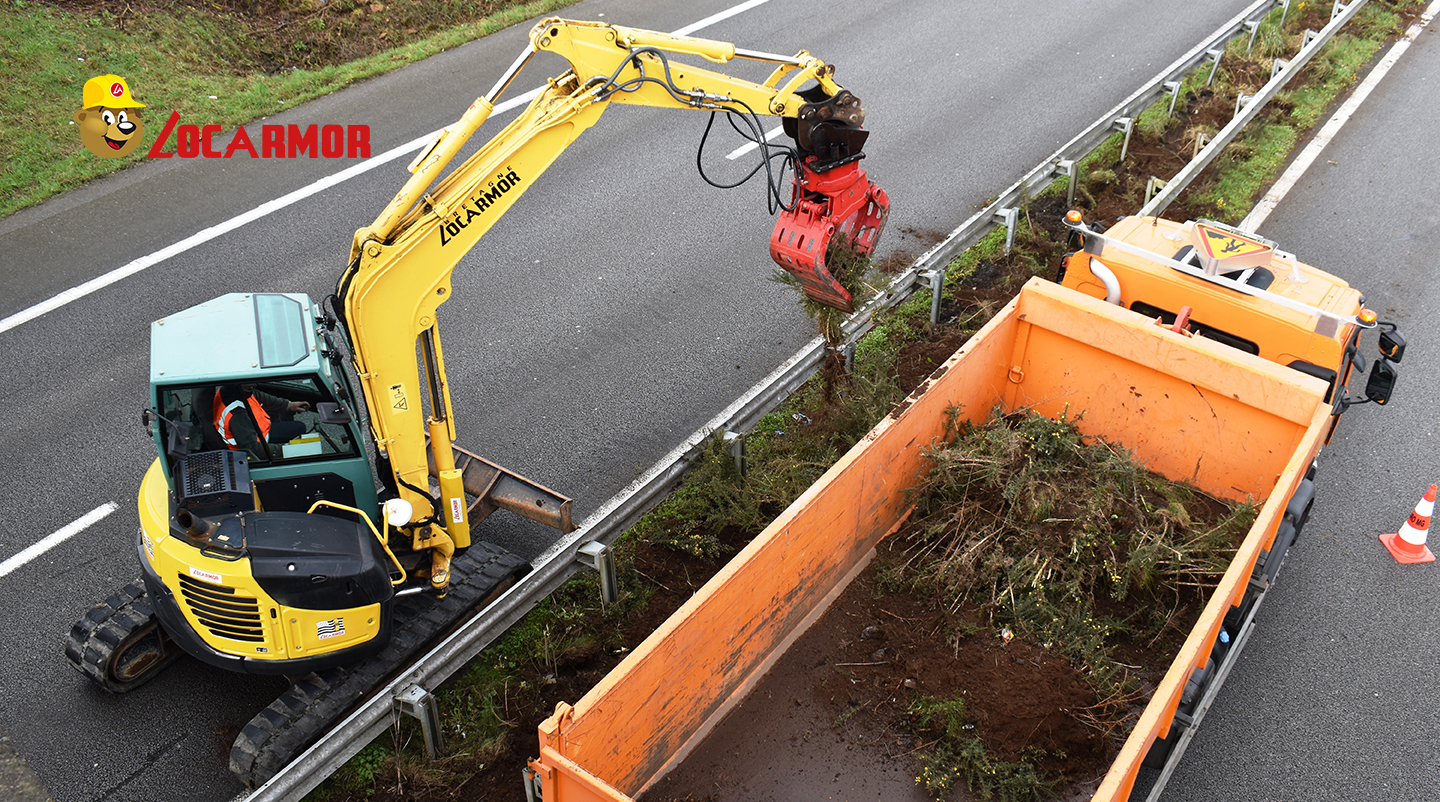

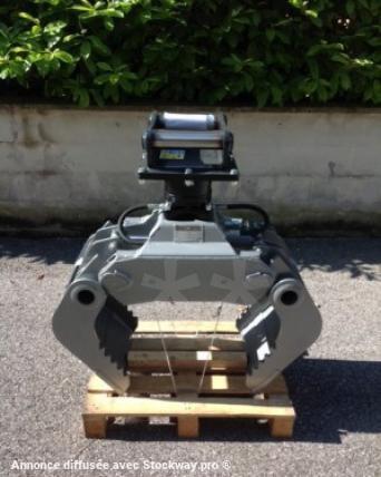

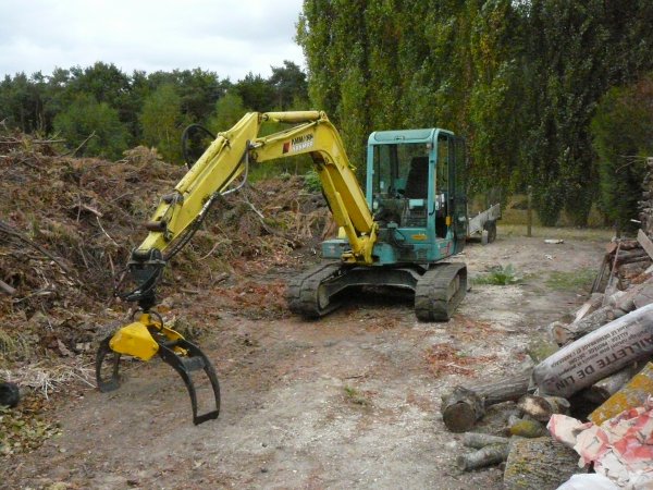

Voici les 3 principales pinces utilisé en Tp
Bois
Tri
Enrochements

Ah! merci pour l'illustration des pinces! je serais moins inculte.

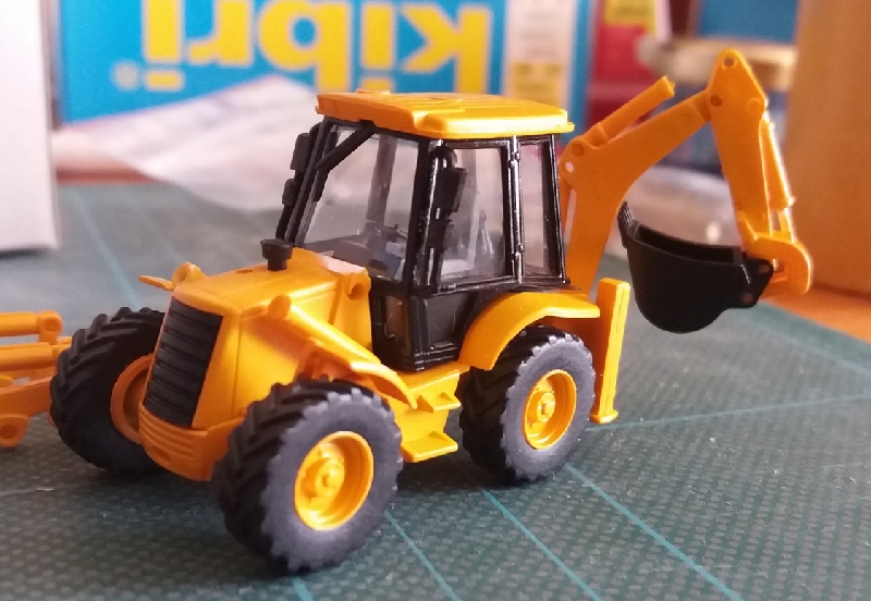

Un des engins en cours de montage.
Damien

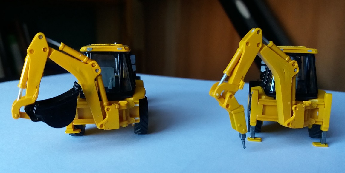

rail-route 87
Messages : 91
Re: JCB 4cx KIBRI
Message par rail-route 87 »
Pour faire court, j'en ai 4 à monter.
2 comme ça:
et 2 comme ça:
les deux "blancs" sont déjà peints en jaune et en cours de montage et les deux verts étaient en attente.

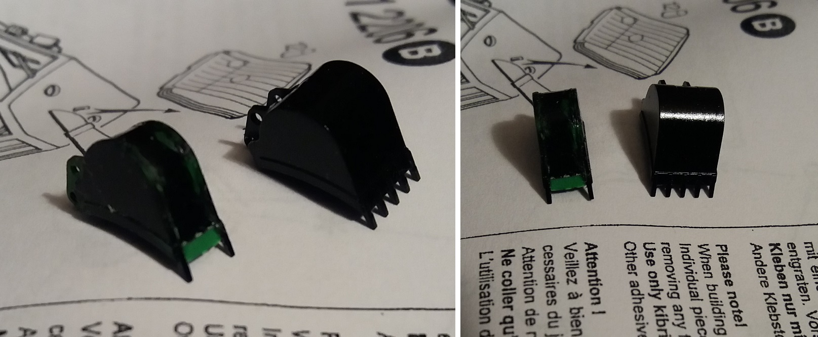

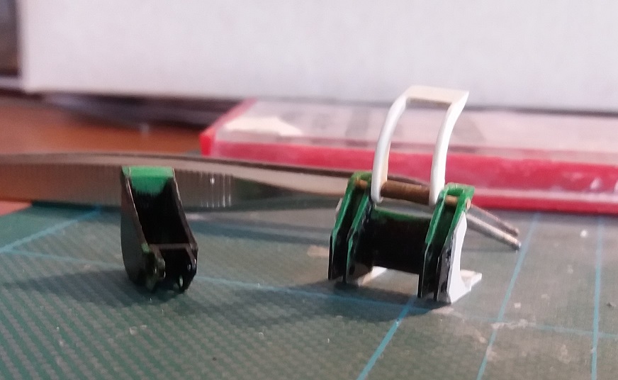

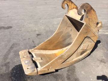

Mais comme j'ai appris des trucs sur les engins TP en cherchant sur ce forum et ailleurs, je me suis lancé dans une petite modif de godet, découpe et recollage du godet normal pour en faire un godet de tranchée (c'est comme ça qu'on dit?)
KIB JCB.jpg (271.64 Kio) Consulté 9201 fois
Il me reste à lui refaire des dents, mais c'est pas gros.
Re: JCB 4cx KIBRI
Tu as raison pour ta modif c'est très souvent le godet de tranchée qui est le plus utilisé du moins quand il vient bosser chez nous. ;)
Messages : 5500
Re: JCB 4cx KIBRI
Il me reste à lui refaire des dents, mais c'est pas gros.[/quote]
Pour faire plus simple; tu peux laisser la lame, çà se fait sur les godets tranché, çà évite de moins casser les réseaux et un fond de fouille.
Et maintenant les vraies godets tranchés pour passer sous les réseaux

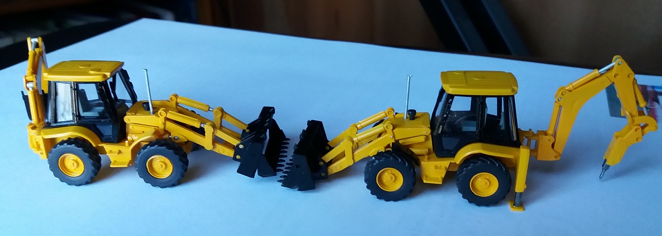

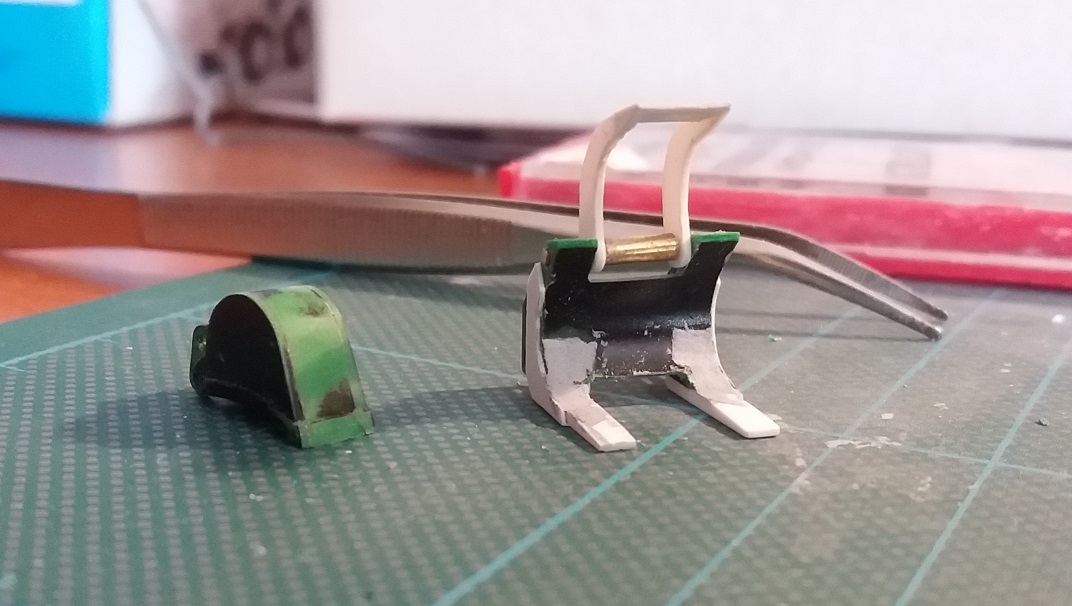

Les news du jour:
J'ai tenté un truc, modification du godet frontal du kit pour le transformer en pince à grume. C'est un peu à l'arrache et beaucoup au pif. Comme ça j'en fais un complètement "adapté" pour un la manipulation du bois.
Le second sera une version "spéciale" aussi (secret défense pour le moment 8-) ) avec le godet de tranché.
Voici les deux modifs en cours. Depuis, c'est passé en ponçage et en peinture.

Messages : 5500
Re: JCB 4cx KIBRI
Belle petite motif cette pince grumier.

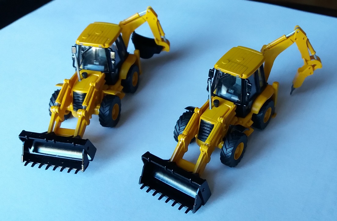

Re: JCB 4cx KIBRI
Voilà les petits jaunes.
Quelques menues retouches à faire et les gyrophares à ajouter pour terminer.
