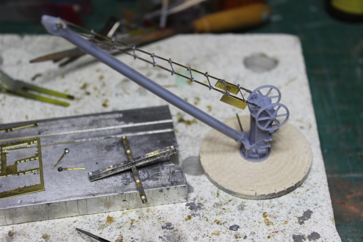

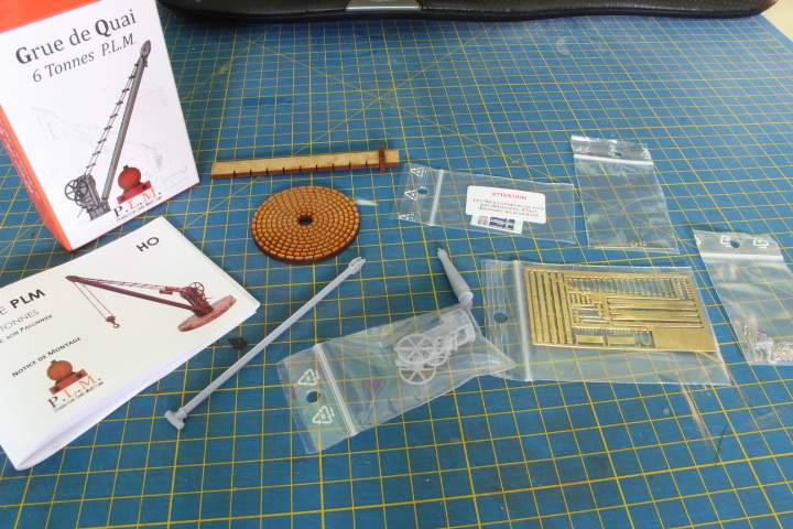

Montage d'une grue PLM, un kit . . . PLM :mrgreen:
https://www.production-ludo-modelisme.fr/
2023 11 04 (1).JPG (326.63 Kio) Consulté 6621 fois
2023 11 04 (2).JPG (207.07 Kio) Consulté 6621 fois
2023 11 04 (3).JPG (210.62 Kio) Consulté 6621 fois

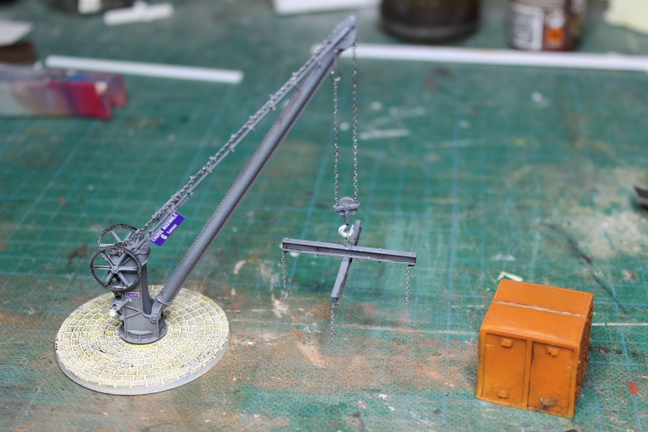

c'est beau, mais qu'est-ce que c'est petit :!:
Messages : 2661
Re: le train, comme tout le monde ! ! !
Oui, c'est même très beau.

Comment as tu soudé les entretoises de la flèche ? Beau boulot, en tous cas :vener:

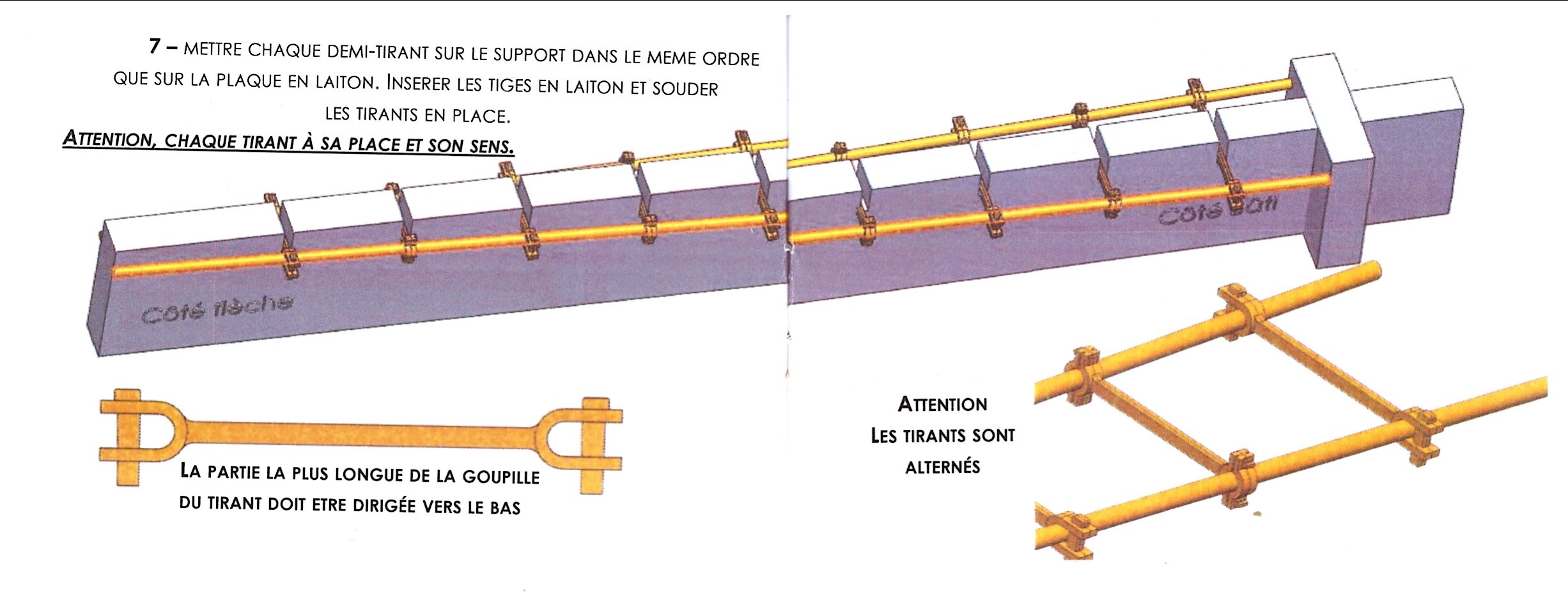

MarcM a écrit :Comment as tu soudé les entretoises de la flèche ? Beau boulot, en tous cas :vener:
sur la première photo, tu vois un gabarit en MDF qui aide au montage, et voici l'extrait de la notice:
j'ai utilisé, comme c'est conseillé, de la soudure liquide.
Ceci dit, il faut aussi beaucoup de patience . . . . . . . . . .
petit commentaire:
je pense que cette grue est un exemple très positif de l'évolution du modélisme en général, avec l'utilisation des techniques modernes assistées par ordinateur et un bon compromis entre les différentes technologies.
MAIS: le dessin informatisé permet de dessiner les moindres détails, comme les goupilles sur ces tirants . . . qui sont invisibles une fois montés ! Je sais, mes yeux vieillissent et ça n'aide pas (Jérôme, pas de commentaire siouplé!!!), mais il y a aussi les écrous de maintien des anneaux sous le palonnier: des pièces de photogravure de un demi millimètre de diamètre . . . que je n'arrive plus à attraper une fois dégrappés, que je n'ai donc pas montés, et que je n'ai pas vu sur les rares modèles montés que j'ai pu voir.
conclusion: le bon compromis entre finesse des détails et montabilité n'est pas encore trouvé :!:
