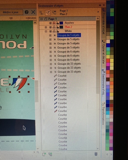

et du coup arrives tu à enregistrer le dessin en conservant tous les calques?

Intéressant ça Olivier!
Tu as quelle version de Corel Draw, moi la 9 et je ne trouve pas les calques... je vais relire le manouel!

Magnum51 a écrit :Intéressant ça Olivier!
J’utilise la version X8.
Les calques se nomment plans dans CorelDraw et on les trouve à droite de l’écran dans le gestionnaire d’objets.
Dans ce répertoire, chaque objet et groupe d’objets est défini dans un plan et peut-être déplacé dans un autre plan.
On peut créer de nouveaux plans avec une fonction en bas mais attention à l’ordre des plans…

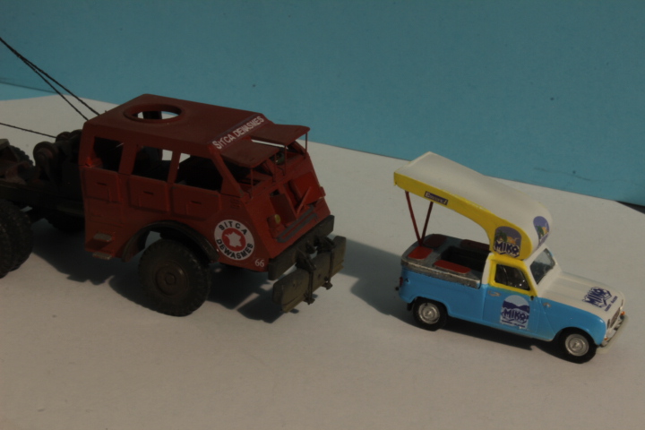

épilogue de mon expérience des décalques personnalisés avec Max Model:
Max Model ne sait pas traiter mes fichiers en .svg.
Et moi, je n'ai pas trouvé le moyen de faire du pdf avec des calques. Jérome m'avait trouvé des fiches donnant une méthode, mais à partir d'un logiciel très spécifique de cartographie que je n'ai pas réussi à utiliser.
les différents logiciels de dessin ne sont pas compatibles entre eux, et les "passerelles" que j'ai pu trouver sur internet ne sont pas du tout satisfaisantes.
Finalement, merci beaucoup à Olivier qui a trouvé le moyen de transformer mes svg en ai . . . et merci à Letizia et Massimo pour leur patience et leur volonté de chercher une solution dans ces difficultés informatiques ;-)
Mon impatience chronique m'a fait commencer dès réception des décalques cet après midi, j'ai quelques modèles déjà anciens qui vont profiter d'une finition qui va bien:
2022 11 22.JPG (129.12 Kio) Consulté 4056 fois
la suite plus tard :!:

Publié : mar. 22 nov. 2022 18:40
C'est vrai que ça change tout un peu de marquages personnalisés. :vener:

Bravo pour ta patience tout ceci n'est pas simple c'est clair

Bien joli ton SITCA. :vener:

Extra
