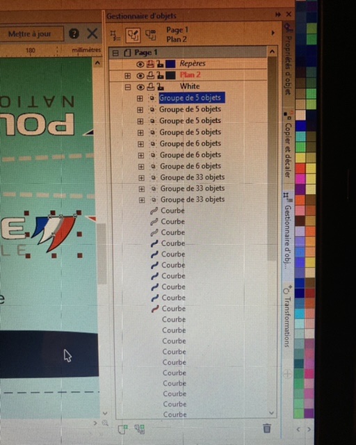

Bon, j’ai dû retravailler des décalcomanies au 1/32 pour un artisan et en potassant un vieux livre sur CorelDraw, j’ai trouvé comment faire les calques et notamment un pour le blanc.
Pas facile à gérer tout ça et il faut bien réfléchir au sens d’empilement des calques…
