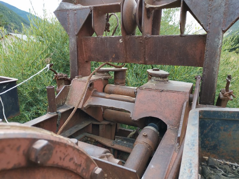

Si certains d'entre vous ont quelques compétences en forestier, pouvez vous m'aider à comprendre le problème suivant SVP :
de chaque coté de la bêche, il y a deux arcs de poulie pour son relevage:
- 1 fixe sur la bêche, en bas
- 1 libre en rotation au milieu, fixé sur le faux châssis
avec un gros câble qui relie les deux ....
Ces câbles sont coupés sur le véhicule photographié . . . la question est: à quoi étaient ils reliés à l'origine ?
Apparemment, le treuil ne possède qu'un seul tambour, utilisé pour le treuillage des grumes; de plus ces portions de poulies ne sont pas du tout dans l'axe du tambour , alors :?: :?: je ne sais pas comment traiter ça :evil:

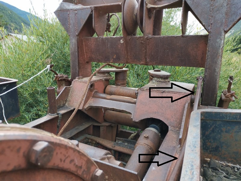

A priori tu reproduis un treuil Bonnier-Pan.
Sur ce modèle c'est le vérin que tu vois sur la photo 2 en bas à droite qui commande la remontée du treuil.
Comment? pas câble mais j'en sais pas plus, je pense à un système de poulies pour démultiplier la course du verin. ;)

Une rapide recherche de "bonnier-pan" sur internet m'amène sur le forum "Unimog Mania", où je vois des images similaires !
Demain, je leur poserai la question;
mais si tu me dis que c'est un vérin hydraulique sur la photo 2, peut être puis je supposer qu'il actionne sur 1/4 de tour l'axe sur lequel seraient fixés les "arcs de poulies" du haut ? Mais dans ce cas, je m'étonne un peu que les câbles ne soient pas coupés plus proprement, et quel est l'utilité du bout de ficelle blanche qui allonge le câble ???
Bref, l'enquête continue :horse:
A mon avis tu as raison il doit y avoir un systeme de biellette qui fait tourner le demi cercle.
De l'autre côté la ficelle doit commander le blocage de la bêche en position verticale afin de libérer la pression du vérin ;)
Je ne connais pas ce matériel mais le vérin ne serait il pas qu’un simple action qui servirait à remonter la bêche jusqu’à un point de blocage ?
Le bout de ficelle servirait à libérer la bêche qui tomberait de son propre poids ?
Messages : 4007
je ne pense pas: pour maintenir la bêche en position verticale, il y a , à droite sur ma photo, un gros crochet manoeuvré par un levier par l'intermédiaire de la tige métallique visible entre le faux châssis et le caisson fourre tout ...

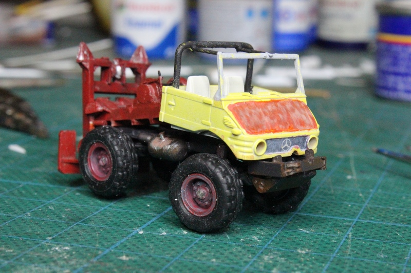

Bon, en attendant, ça commence à prendre un peu de couleurs ...
2019 10 04 (Copier).JPG (230.77 Kio) Consulté 6046 fois
le montage est évidemment "à blanc", rien n'est encore collé en place ...
En fait je suis profondément déçu tu demandais comment fonctionnait le système de bêche et tu nous l'a faite fixe.
pourquoi tant de questions pour rien en faire :?: :?: :?: :?:
Non sérieusement j'aime beaucoup et j'ai encore de la place à l’abri de la poussière :ganglol:
Messages : 4007
c'est que . . . je me suis inscrit sur le site UnimogMania pour espérer une réponse définitive, mais on ne peut rien poster chez eux avant 1 semaine après inscription :p_bol-1b26:
Tu remarqueras qu'en attendant, je n'ai pas mis les câbles objet de mes questions :ugeek:
et puis . . . le vérin fonctionnel à cette échelle, ça me fait peur :banghead-fa1:

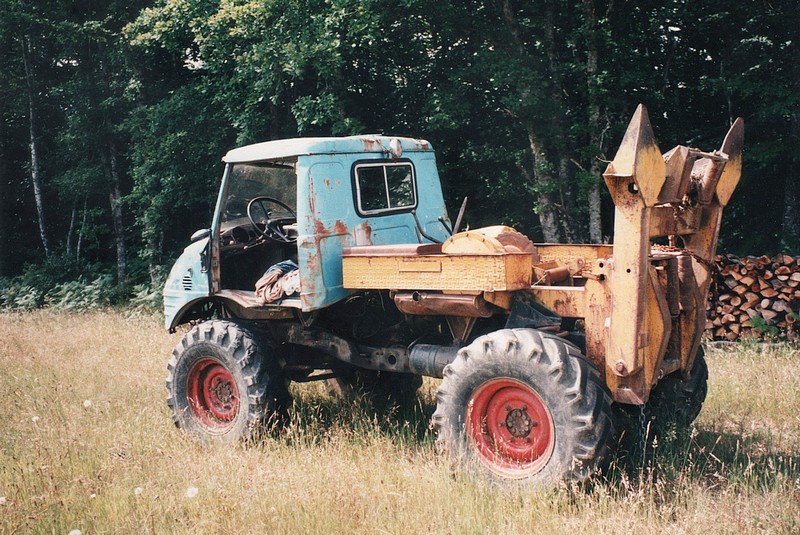

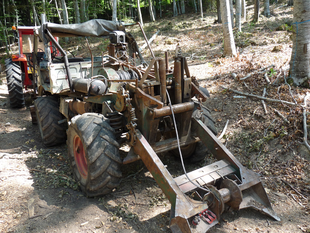

j'ai fouillé un peu dans mes souvenirs....j'ai pas de réponse... le gros cylindre sur la gauche du véhicule , est ce un vérin hydraulique ?
sur certain tracteur forestier le bouclier arrière s'abaisse et sert d'encrage... sur ton modèle est il fixe ? j'ai trouvé ceci mais c'est un montage différant....
