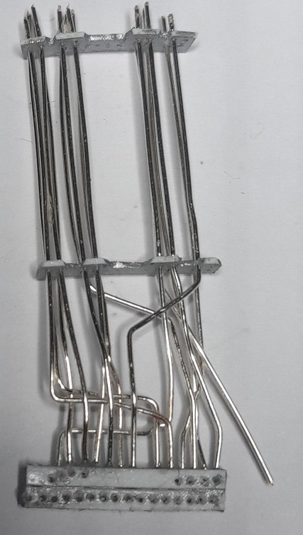

Ca continue le travail de forgeron pour cintrer tout ces 14 tuyaux :

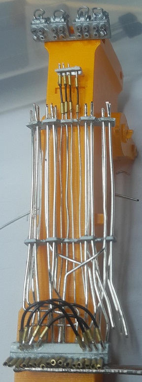

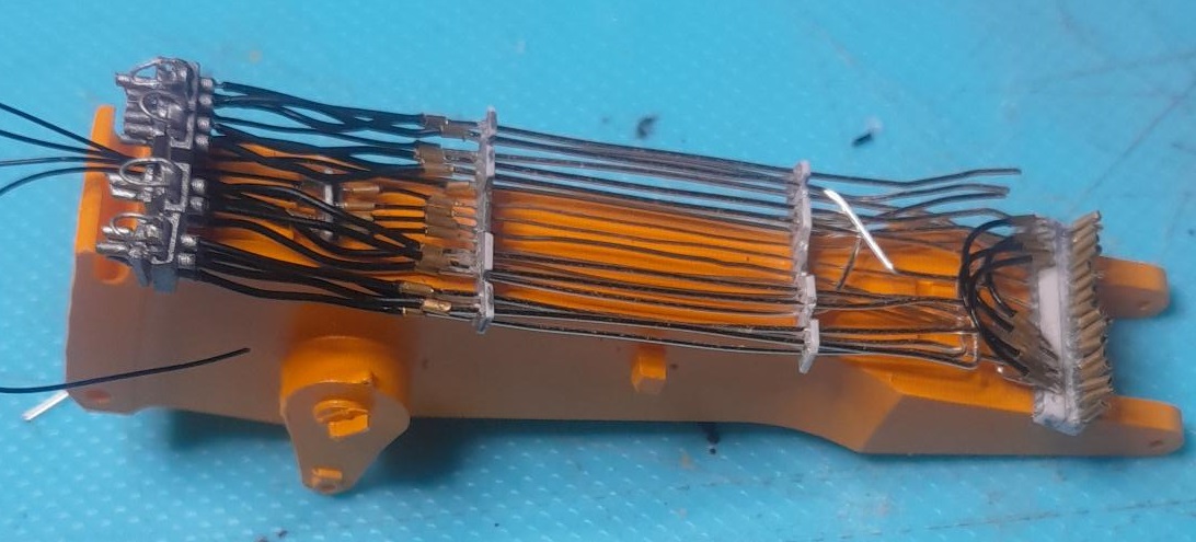

Suite de la pré flèche, il reste les vérins et le plus dur sera à faire avec la nouvelle flèche avec l'aide de Max pour le kit résine des pièces.

Excellent travail d hydraulicien par contre tu as oublié la durite 17 C qui alimente le verin 12-2-5(a)...tu vérifieras sur la nomenclature L23-2280-009K . :biglol:

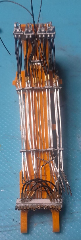

Pré flèche terminée :
