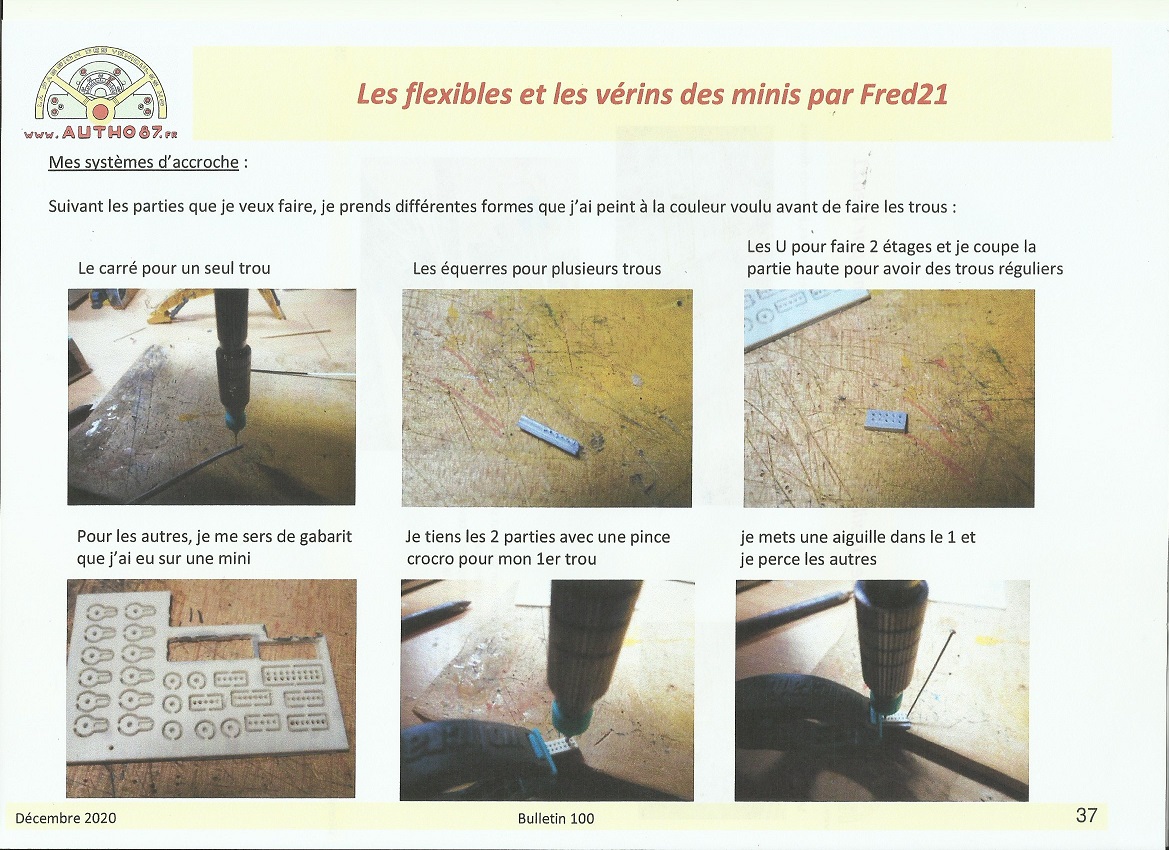

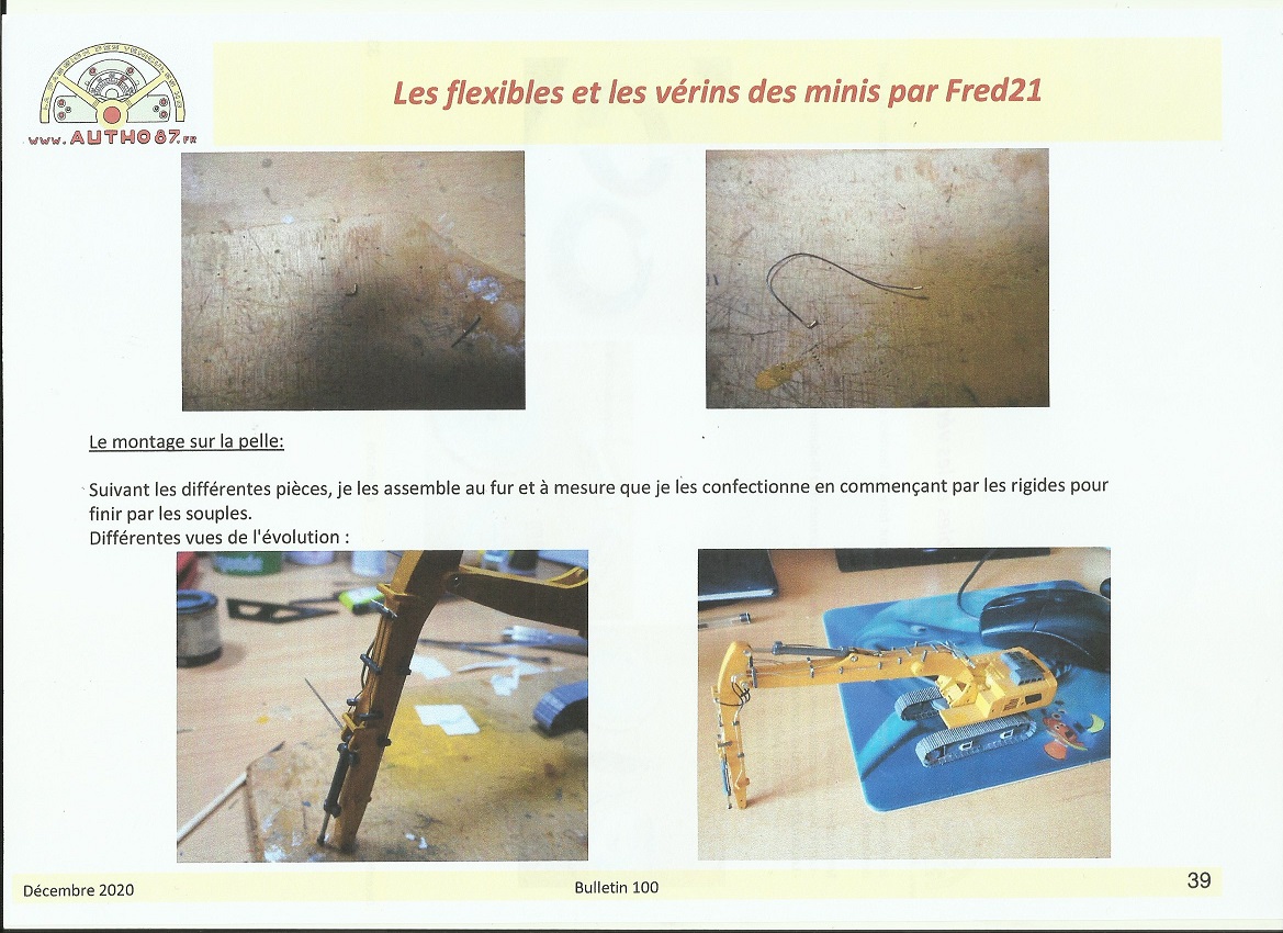

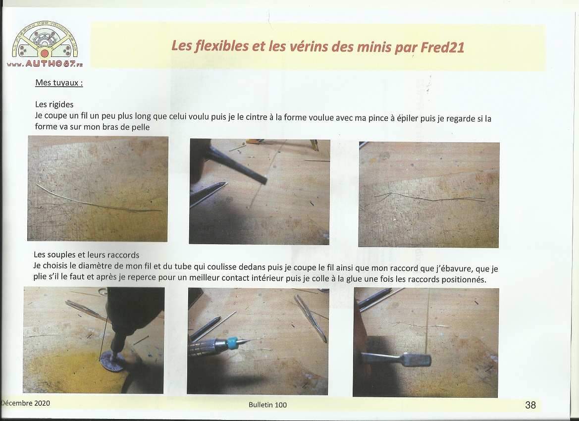

Suite à la demande depuis quelque temps sur le forum, je remets l'article concernant cette petite partie de couture de tuyaux paru dans le N°100 de notre si belle revue.
Numérisation_20231021 (2).jpg (302.49 Kio) Consulté 4394 fois
Numérisation_20231021 (3).jpg (297.33 Kio) Consulté 4394 fois
Numérisation_20231021 (4).jpg (329.63 Kio) Consulté 4394 fois
Messages : 5570
Re: La création de l'hydraulique au 1/87
Numérisation_20231021 (5).jpg (341.24 Kio) Consulté 4393 fois
Numérisation_20231021 (6).jpg (324.32 Kio) Consulté 4393 fois
Numérisation_20231021 (7).jpg (305.8 Kio) Consulté 4393 fois
Et bein maintenant, certains novices peuvent se lancer, c'est tout simple, juste un peu de patience pour faire comme une vraie ! ;-)
R 954 C HRD.JPG (362.35 Kio) Consulté 4393 fois
La plus longue que j'ai faites cette 954 mais sa grande soeur la 960 est en cours de montage 8-)

Mazette ! Y'a du savoir-faire de modéliste. Et je connaissais pas ces profilés ronds en laiton particulièrement fins.
