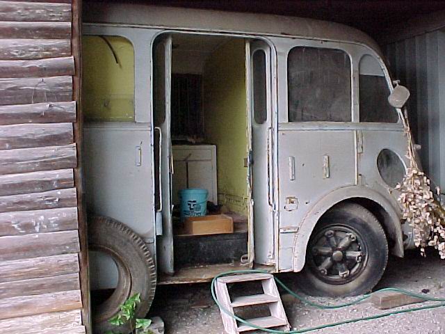

Je reçois une carte grise portant la mention "roulotte d'habitation" de 1964 et une seule photo car le bus est tassé dans un bâtiment.
Je rappelle la dame qui me dit qu'en fait ses parents étaient commerçants ambulants, que le car a été modifié pour en faire leur habitation le temps des foires et qu'il tirait une remorque de confiserie.
- 1) contact.jpg (64.28 Kio) Consulté 59728 fois

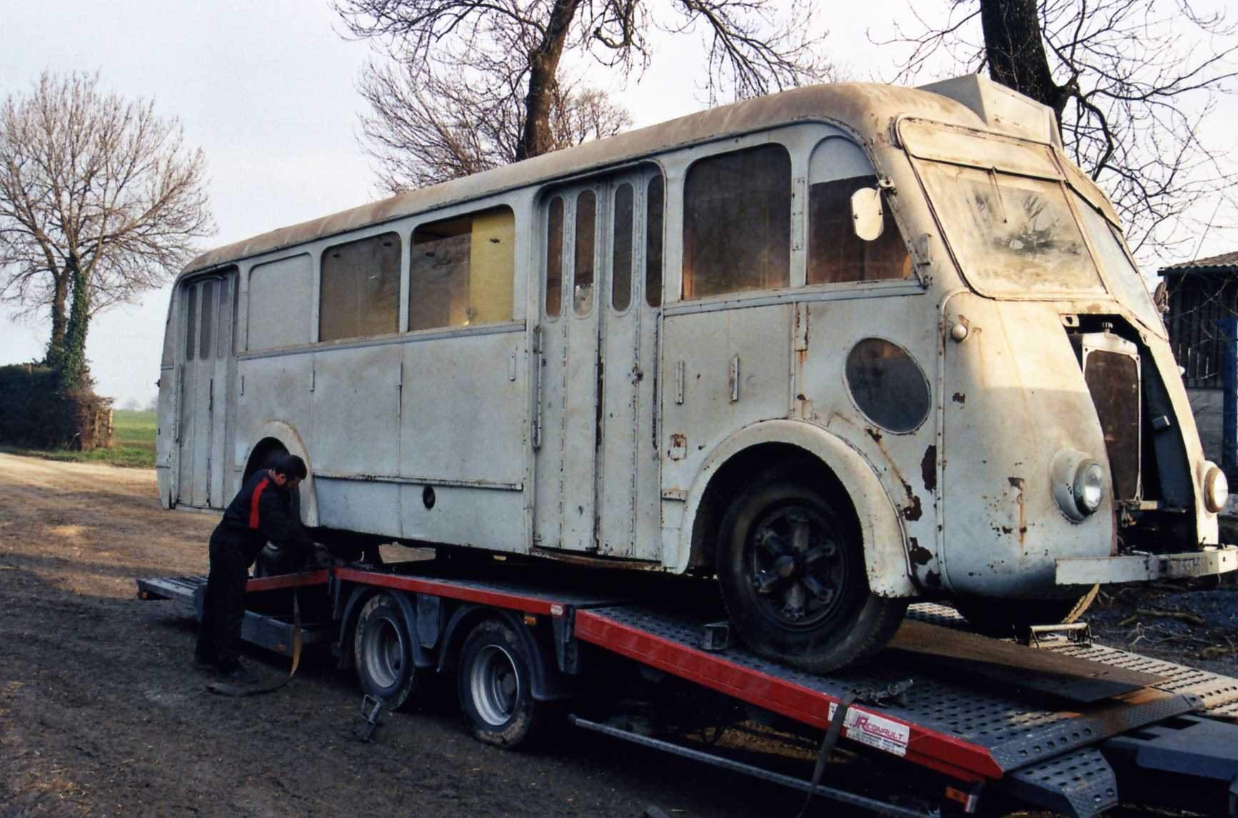

Nous avons donc fait affaire et 8 jours plus tard la Bête est arrivée à la maison.
- LM services.jpg (203.79 Kio) Consulté 59728 fois
Sur la photo on voit bien les différents compartiments: juste derrière le chauffeur la cuisine en face des portes, au milieu la salle de séjour et à l'arrière sur la plate forme du receveur la chambre à coucher.

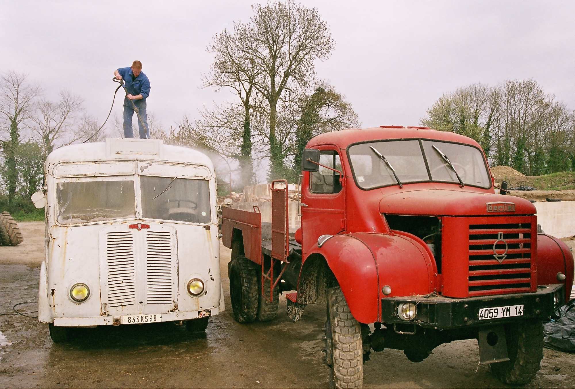

Le WE suivant grand lavage
- lavage AV.JPG (317.75 Kio) Consulté 59728 fois

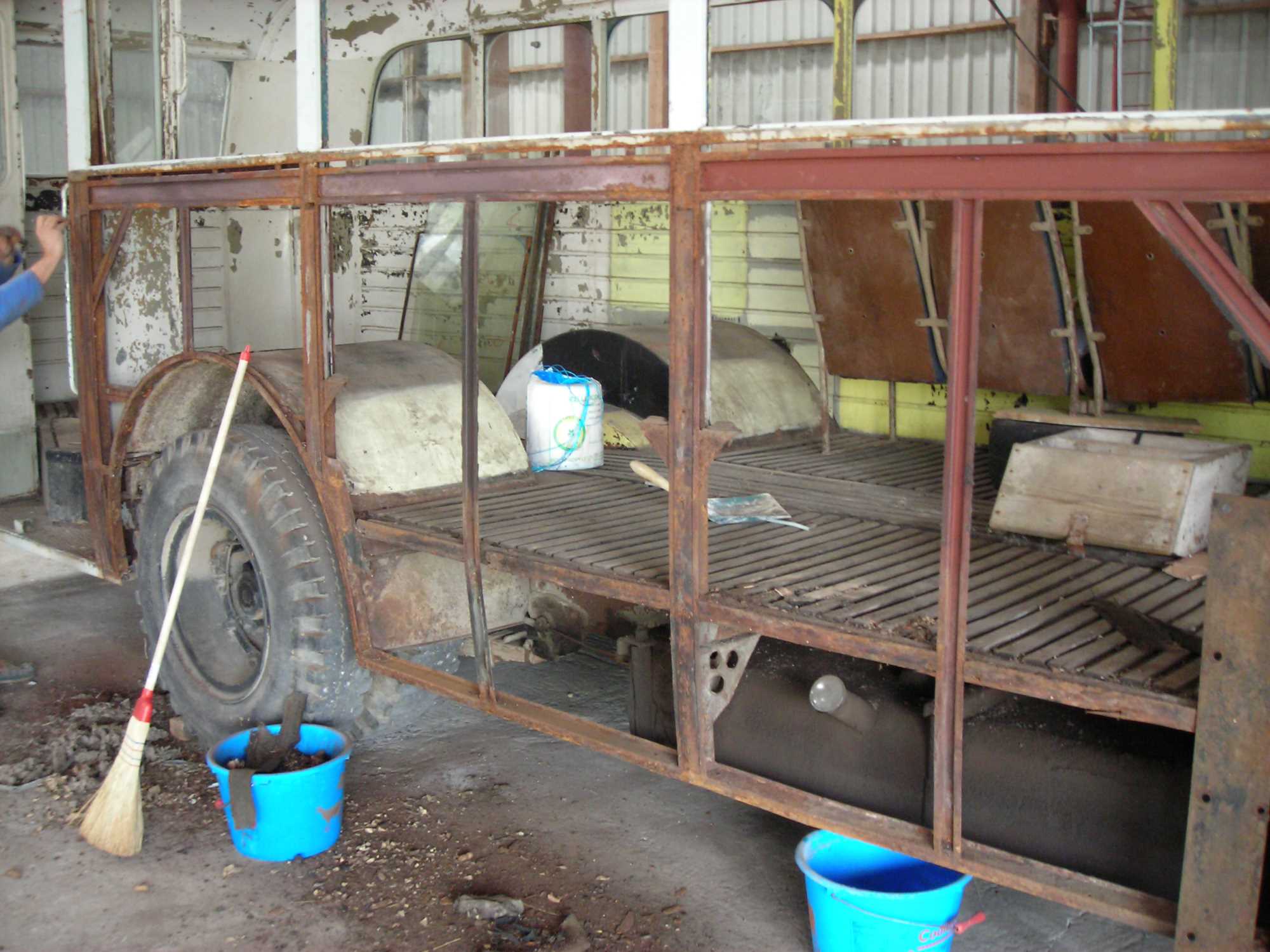

Dès l'automne début des travaux: démontage du côté droit et de la face avant pour changer les bois qui tiennent les tôles et remplacer les parties pourries de l'ossature métallique .
- DSCN0253.JPG (216.89 Kio) Consulté 59728 fois

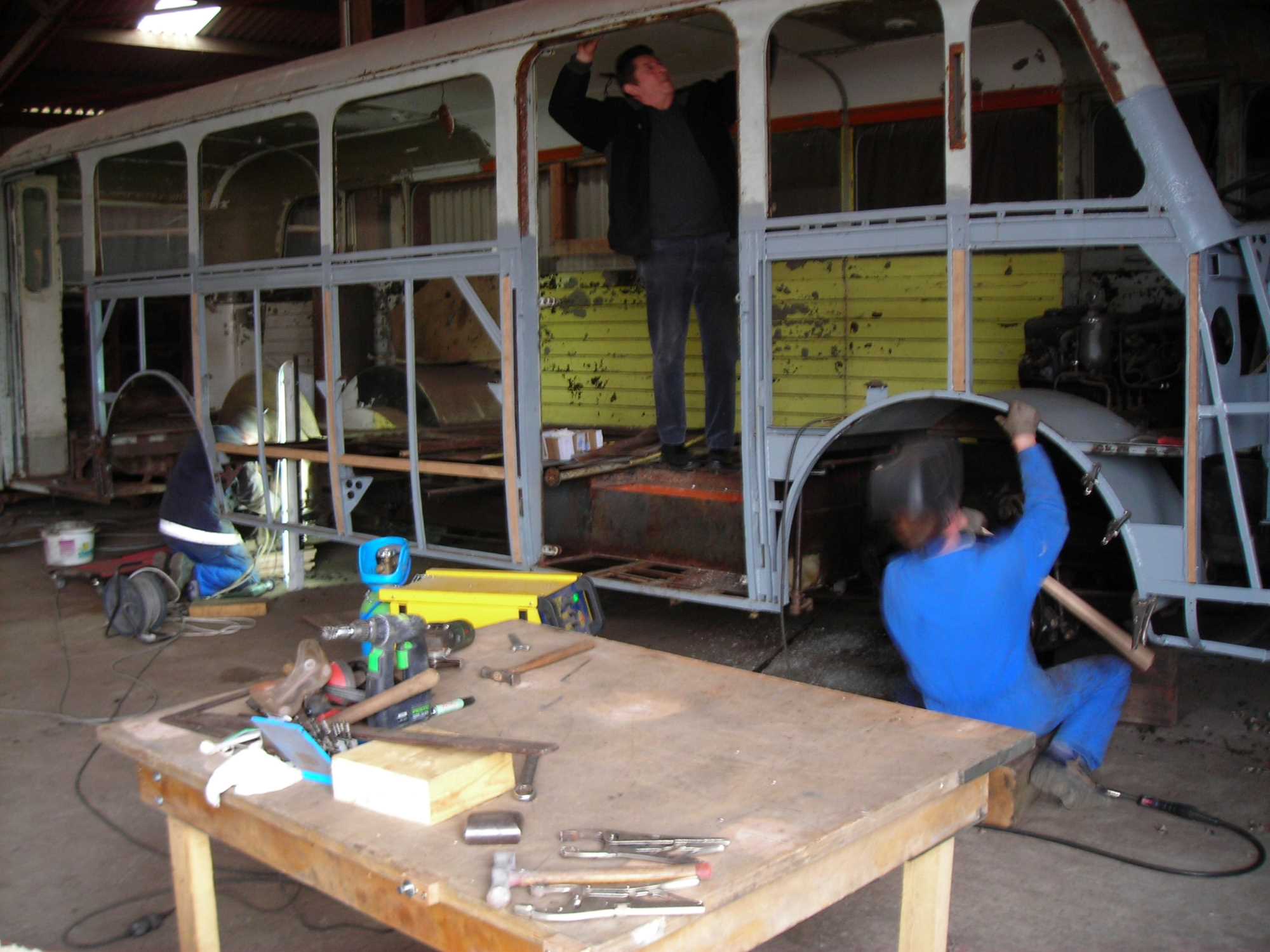

Début du remontage pendant que d'autres vérifient la mécanique.
- 19012008.JPG (176.96 Kio) Consulté 59728 fois
On voit bien les pièces de hêtre sur lesquelles les tôles seront clouées.
