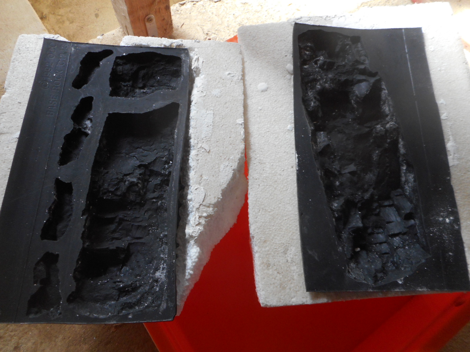

-mes moules ou je coule du plâtre de moulage
mes moules
mes moules

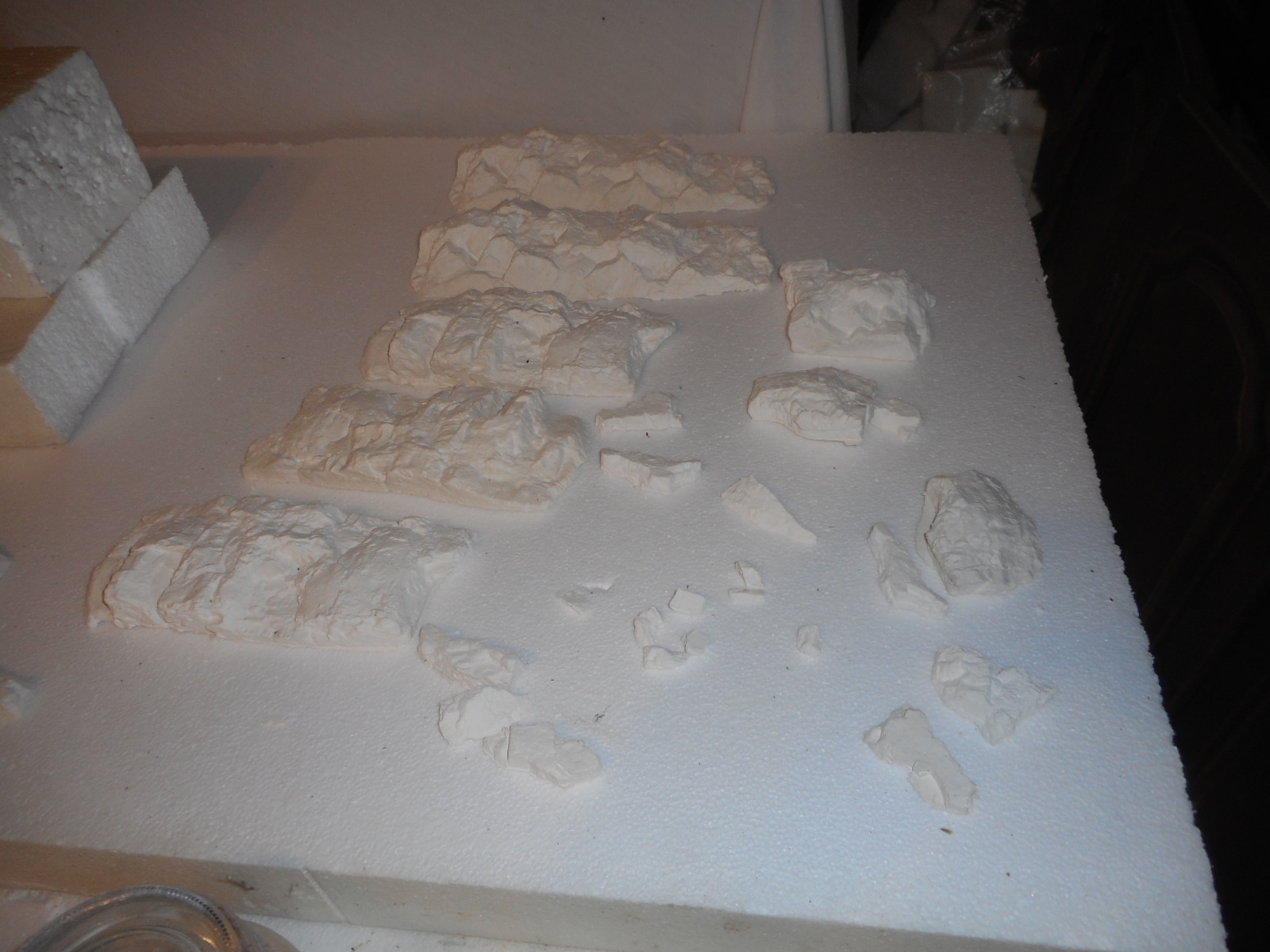

-mes pièces en plâtre après démoulage

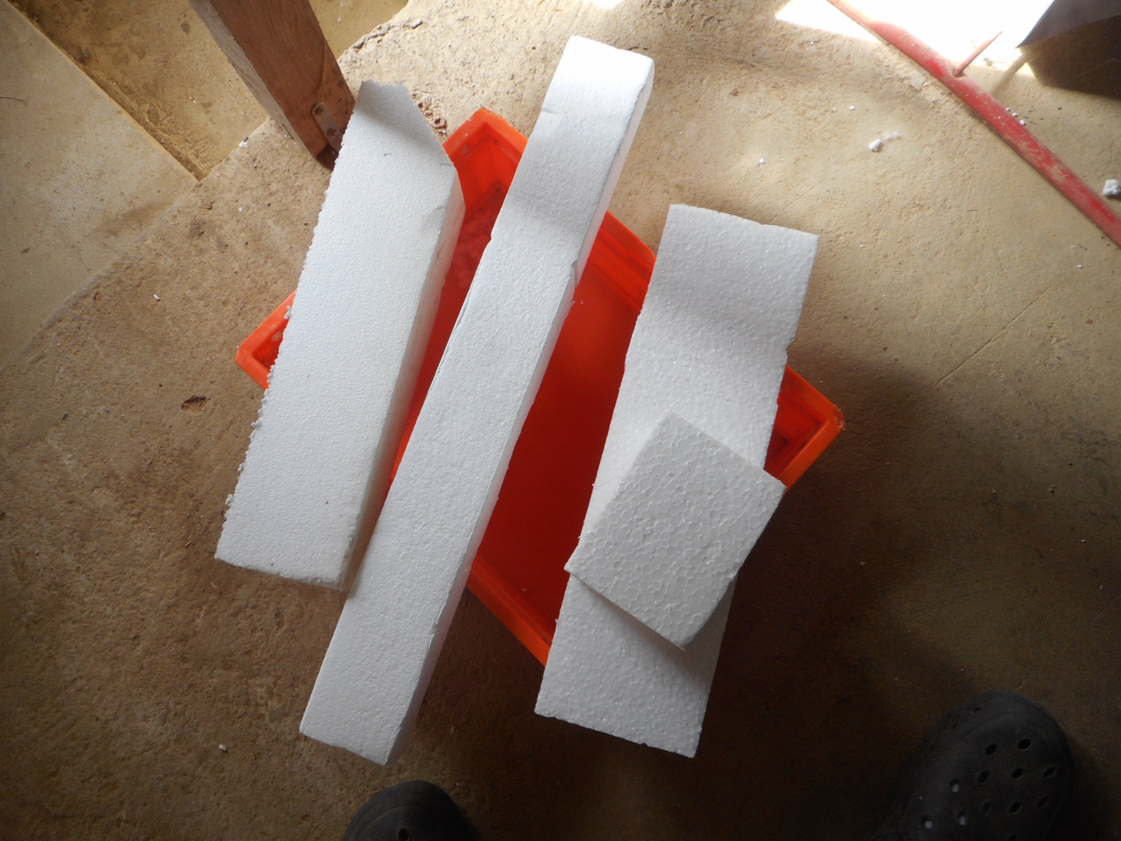

- mes blocs de polystyrène pour le fond de décor que je taille pour donner le fond voulu

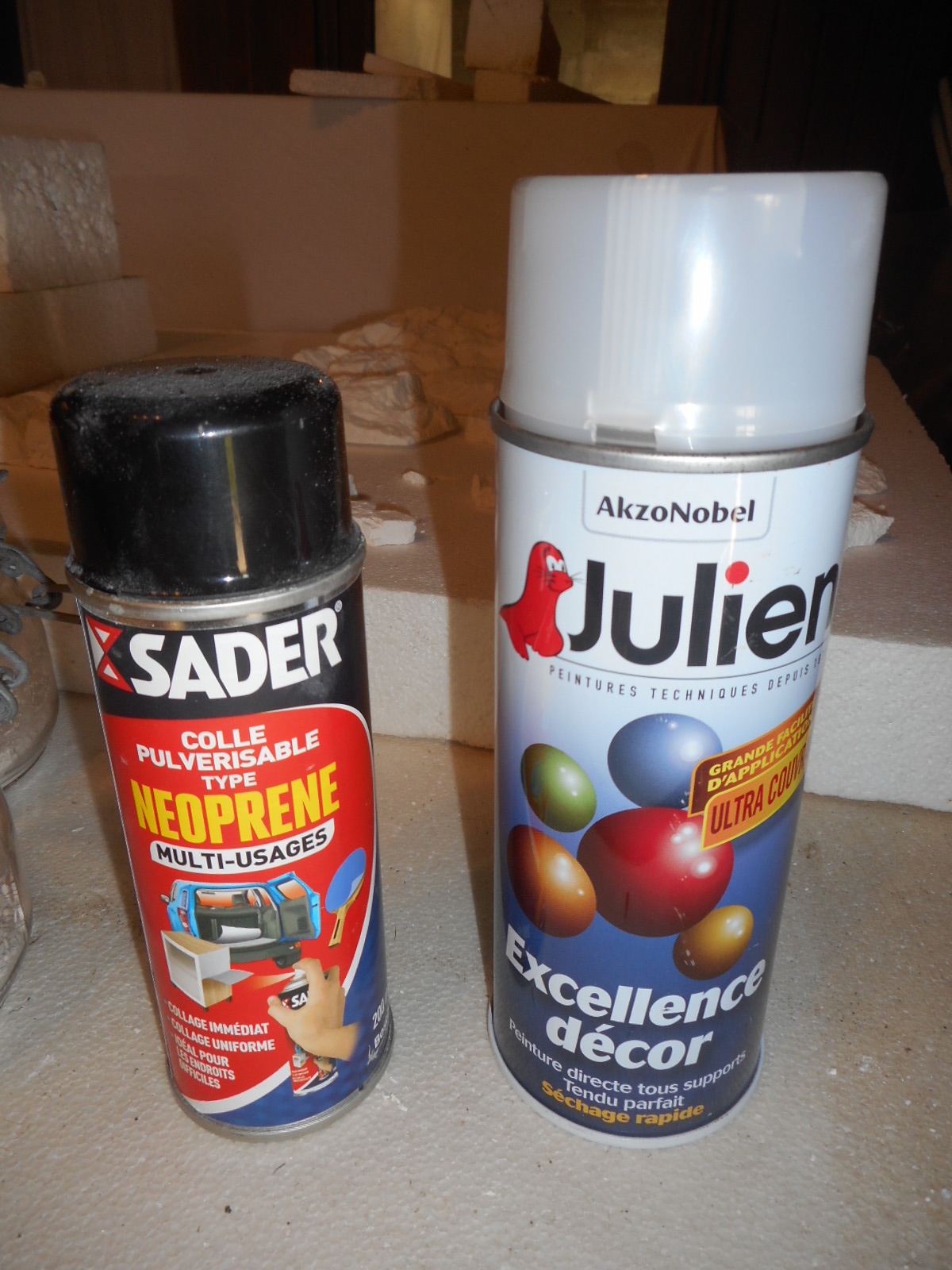

-ma colle que je pulvérise avant chaque application de cailloux sur mon décor et en fin une couche de vernis général

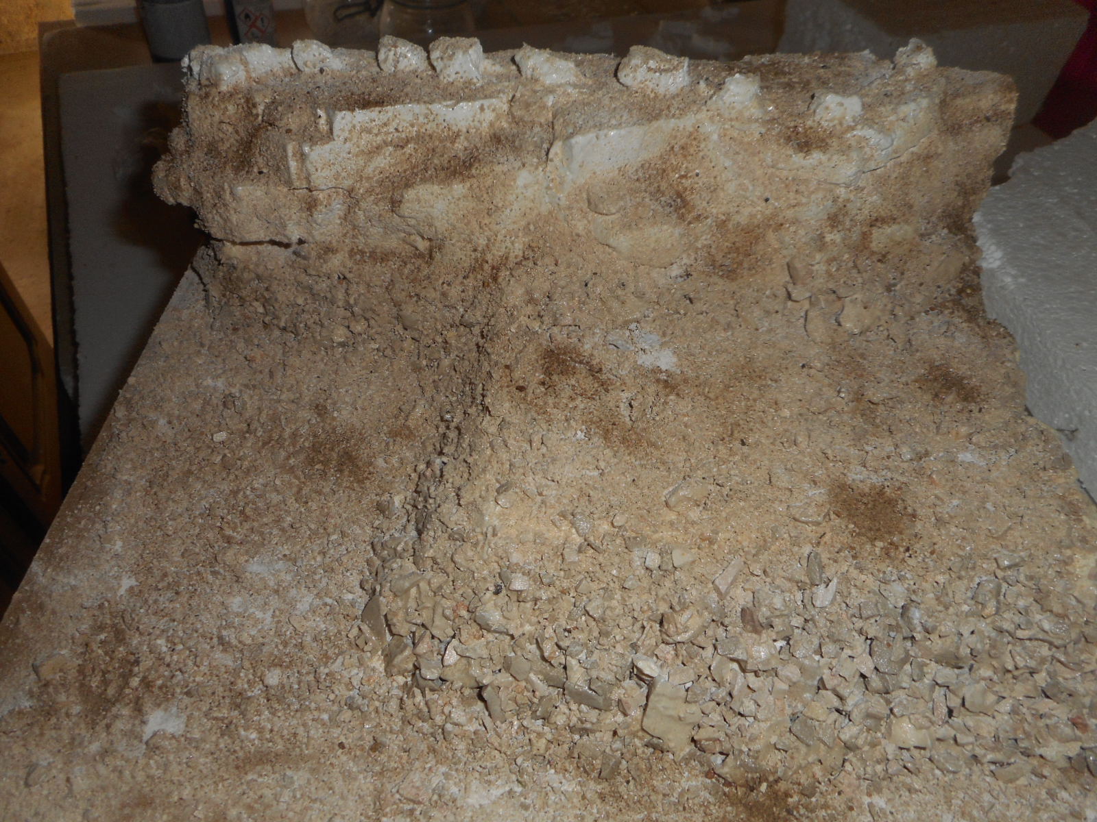

Mon fond de décor fini que tous ont vu à l'AG
Voilà pour ceux qui m'avait demandé comment je créais mes fond de décor.

ensuite et plus sérieusement, question technique: ces colles en aérosol sont donc assez "solides" pour faire ça ?
Je demande, parce que en décor, on a souvent des "trous" dans lesquels on vois le matériau de base, ce qui n'est pas très joli ...
Donc fais tu ça en 1 fois, ou plusieurs passes ? ( bien qu'en écrivant la question, je devine la réponse . . . )
Messages : 5570
Re: Creation de decor de carrière
La colle est bien en spray.
Je vaporise suivant les endroits à encoller dans mon décor, je commence à coller en saupoudrant les gros cailloux puis des nouvelles vaporisations à chaque fois que je veux coller quelque choses en finissant par le sable fin.
Avant j'utilisais comme tous la colle à bois dilué à l'eau, mais pour coller les cailloux et le sable s'est une catastrophe car le pinceau était rempli en permanence.
J'ai déjà fait 2 décor avec la bombe à colle et ce n'est pas comparable à l'ancien procédé surtout en rapidité.

Essaye de mettre en place tes matériaux et ensuite de venir déposer avec une pipette ton mélange eau/colle.
Pas de pinceau, pas de gloubiboulga et possibilité de déposer et retravailler le rendu avant de fixer. ;)
Messages : 5570
J'ai plus de soucis avec la bombe.
