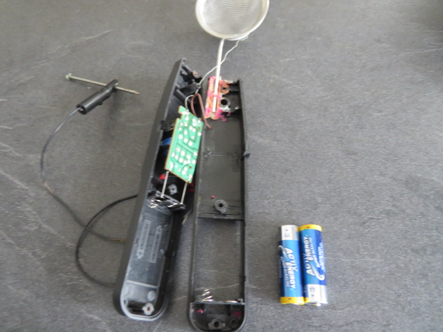

la bête à coeur ouvert
à noté que le bout de passoire manquant à été conservé à des fins de calage

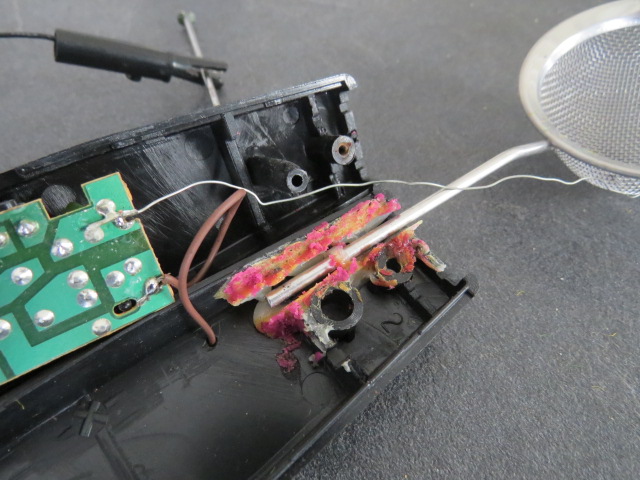

on peut voir sur le circuit imprimé deux fils; le blanc ira sur la passoire et le vert sur la pointe
à ce moment de l'affaire il y a deux possibilités: ceux qui ont un fer à souder et les autres !
1: vous n'avez pas de fer; mettez un domino en prenant soin de faire chevaucher les fils dans le domino pour avoir un contact francs
2: vous avez un fer; soudez un fil sur la borne
on relie le fil blanc sur la passoire: sans fer; prenez suffisamment de fil pour le passer plusieurs fois à travers les mailles
avec fer; soudez sur la passoire
au bout du deuxième fil, soudez ou coincez le fil sur la pointe et placez le tout dans un domino en laissant une certaine longueur de pointe à l'extérieur (pointe de touche)

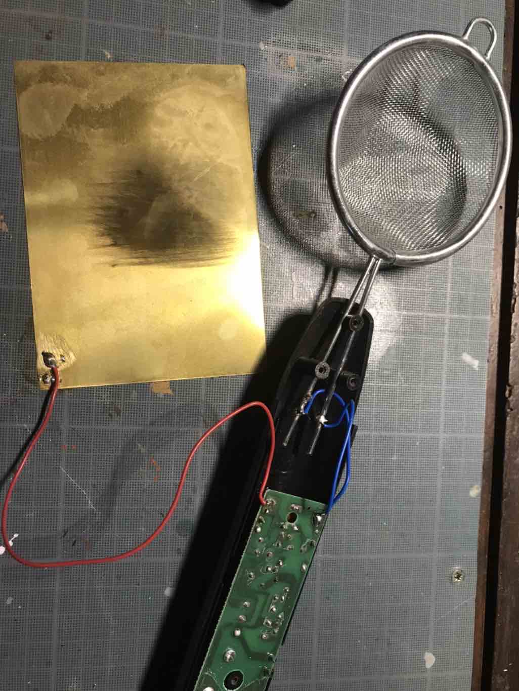

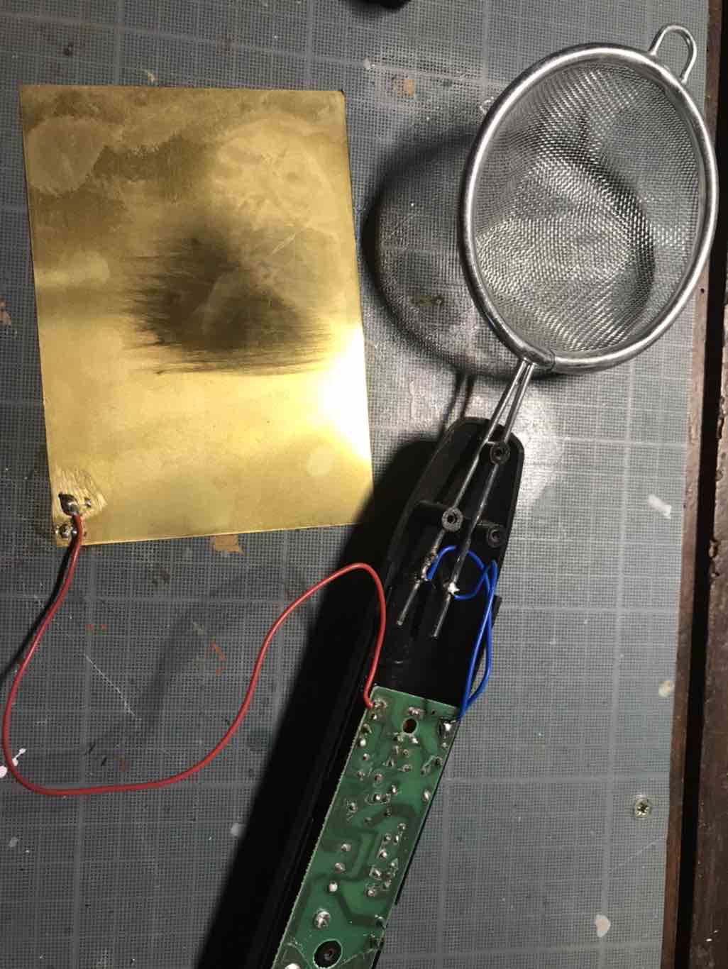

Voilà le mien qui ne fonctionne pas. :(
J’ai soudé une feuille de laiton à une des électrodes pour fabriquer des touffes d’herbes en série.
J’ai soudé une petite alimentation : la led s’allume quand j’appuie sur le bouton mais rien ne se passe du point de vue électrostatique. La feuille de laiton est elle une mauvaise idée ? Problème de polarité ? Manque de puissance ?
Merci de votre aide

Salut Fred, ton fil rouge irait bien sur la grille de la passoire et le bleu sur ta pointe de touche.
l'idée de la plaque en laiton est bonne, mais au regard de la puissance des piles, est-ce que ça ne boufferais pas trop de jus ?
Re: un épandeur électro-statique
Publié : ven. 3 nov. 2023 03:03
jean-mi a écrit :Salut Fred, ton fil rouge irait bien sur la grille de la passoire et le bleu sur ta pointe de touche.
Pour ma part, j’ai mis le fil passoire directement sur la grille de la passoire, le courant ne passant pas via le manche.
Premier test à faire : y a t’il étincelle entre fil rouge et fil bleu, ou entre plaque et grille de passoire. Si oui à la première question et non à la deuxième, c’est que mon intuition est bonne. Attention tout de même à la châtaigne… :grin:
Question, l’alimentation est de combien ?
Autre astuce, une pince crocodile au bout du fil rouge. Pratique pour pincer plaque de laiton ou pointe de contact. :P
C'est comme je l'ai indiqué le fil est sur le grillage et si tu touches en marche le fer c'est la chatâigne j'en ai fait l'expèrience
mais pas de danger ça m'a rappeler le fil au prés des vaches dans le temps.
faut préciser oublie de ma part qu'il faut être le plus près du clou c'est pour ça le bout de bois pour remuer le flocage.
Jean -mi a soulever un point le rayonnement ne doit pas se faire avec ta passoire qui
visiblement se trouve au-dessus?
Et ne se fait il pas qu'avec du fer?
tu veux faire des touffes sur la plaques! et les coller après ...

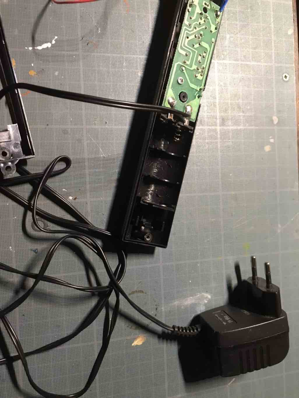

Bon j’ai tout essayé sans succès jusqu’à tester le pont de diodes en étage de sortie. Les quatre diodes sont mortes.
Je n’avais qu’une alimentation 5 V pour 3 V prévus. J’avais pensé que de courtes impulsions n’étaient pas de nature à claquer le circuit mais j’ai dû être trop optimiste.
Plus qu’à racheter une nouvelle raquette. ;-)
