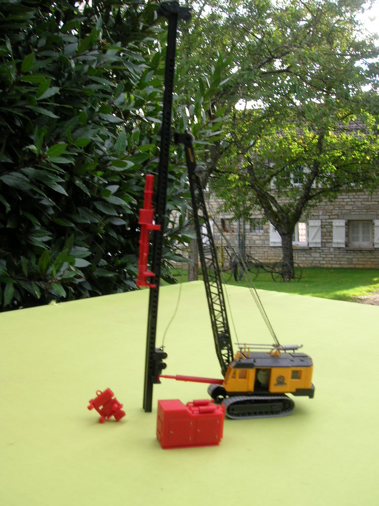

sur un kit KIBRI e groupe electrogene il y a une pièce au premier plan avec des renfort un crochet un espece d axe
Mais ca représente quoi ???

Les pots d échappement sont en haut à droite de la grappe. Je parle de la pièce au premier plan

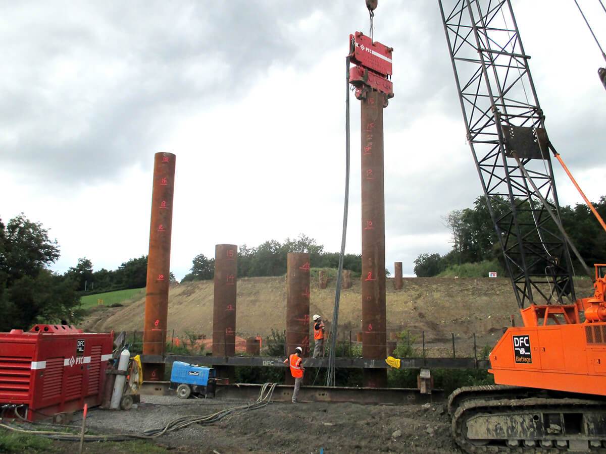

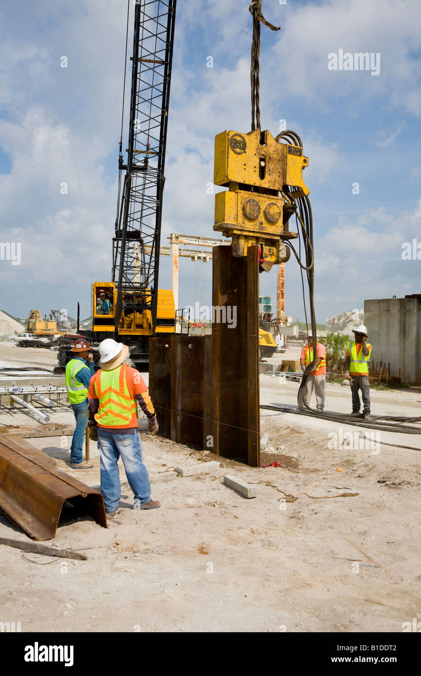

C'est un marteau hydraulique pour battre les palplanches. Le groupe est un groupe hydraulique qui relié le marteau suspendu à la dragline

le kit Kibri avec battage pieux et palplanche au sol.*

Battage pieux
Battage palplanches
l-equipe-de-construction-utilise-un-equipement-hydraulique-de-battage-de-pieux-pour-enfoncer-des-palplanches-d-acier-sur-le-chantier-b1ddt2.jpg
l-equipe-de-construction-utilise-un-equipement-hydraulique-de-battage-de-pieux-pour-enfoncer-des-palplanches-d-acier-sur-le-chantier-b1ddt2.jpg (194.4 Kio) Consulté 20587 fois
