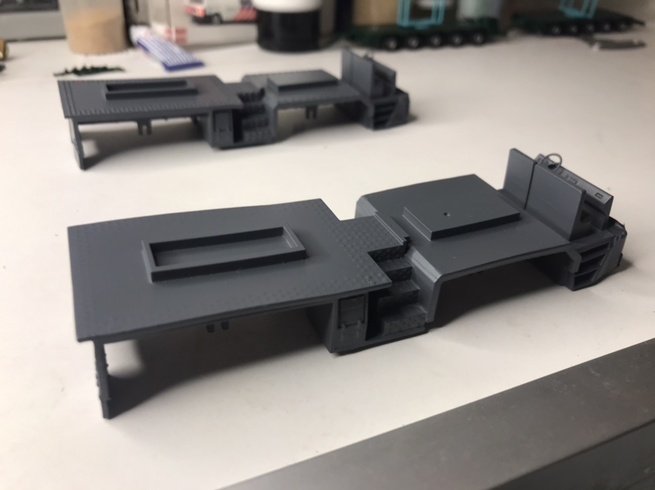

Bidibull, tu n'as pas de photos de tes pièces déformées ? ça nous aiderai à comprendre ! :smoke: .
Re: Kits et peinture
Publié : jeu. 14 sept. 2023 19:11

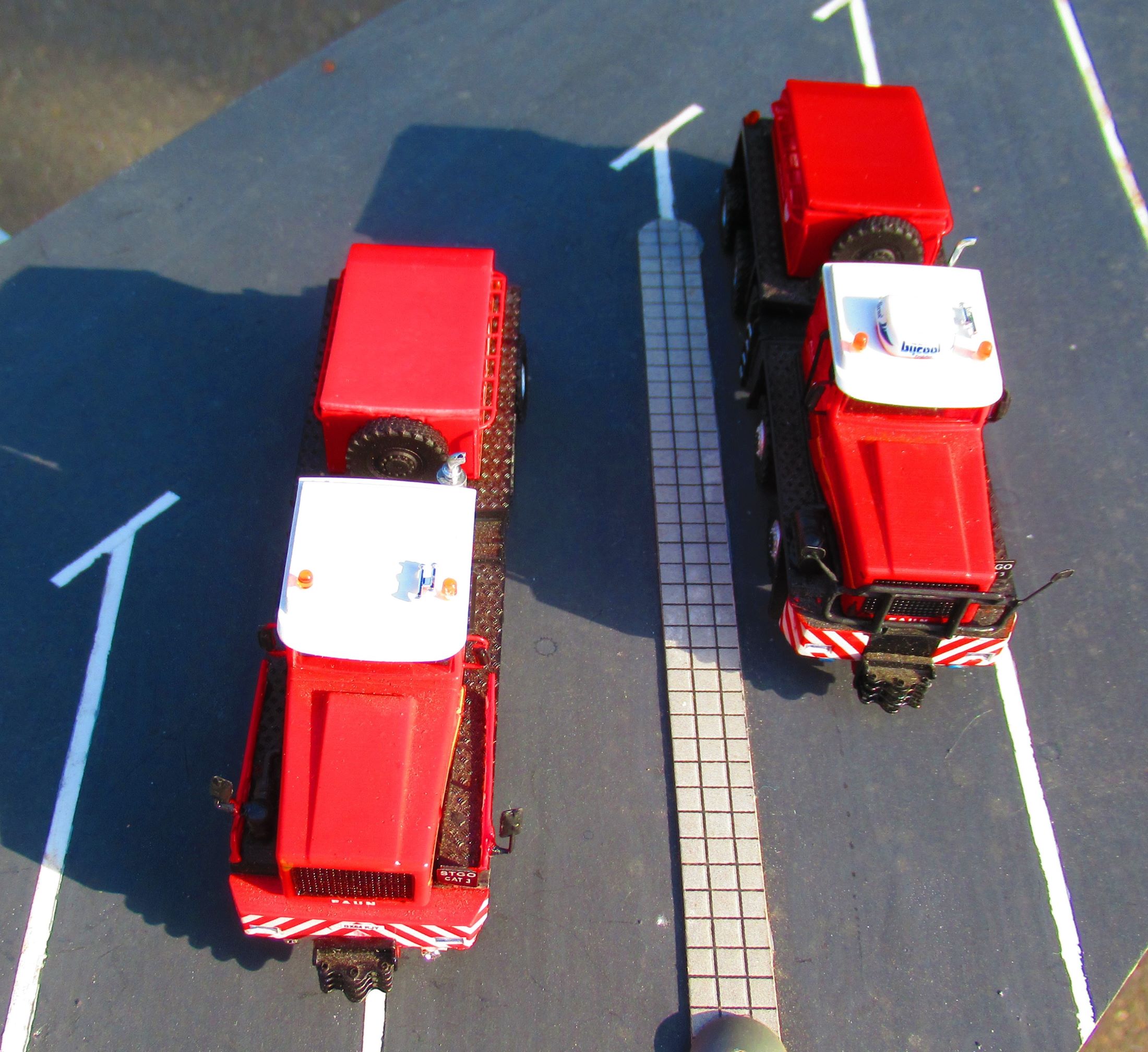

J’ai réussi à redresser les bavettes arrières mais le châssis reste cintré, le cul du camion remonte…
Lorsque j’exerce une pression sur châssis, il redescend puis remonte !!!
Une ´tite photo
Le châssis incriminé est le premier sur la photo
Publié : jeu. 14 sept. 2023 20:48
On voit bien une vague ondulation…
Ce sont des châssis de Trojan?

Oui Christian
J’ai pressé les bavettes avec des pinces de modélisme, elles sont bien revenues.
J’ai mis un poids sur le châssis pour lui redonner une forme plus plane…
Je vais attendre un peu…

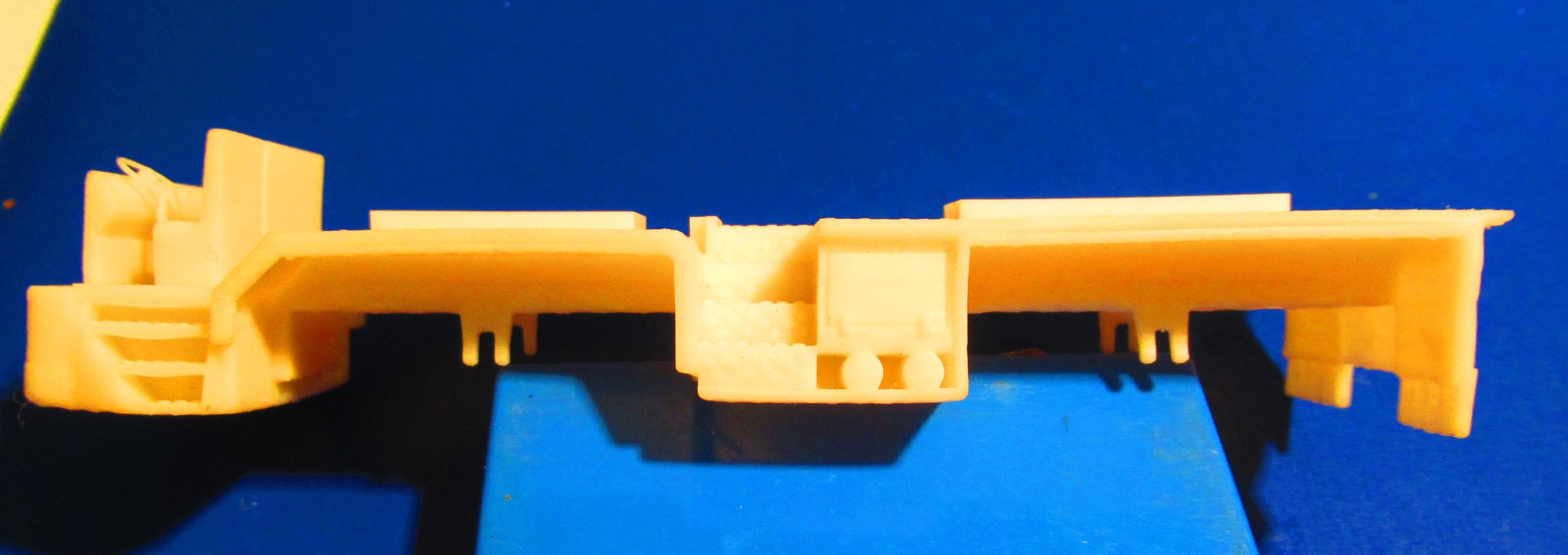

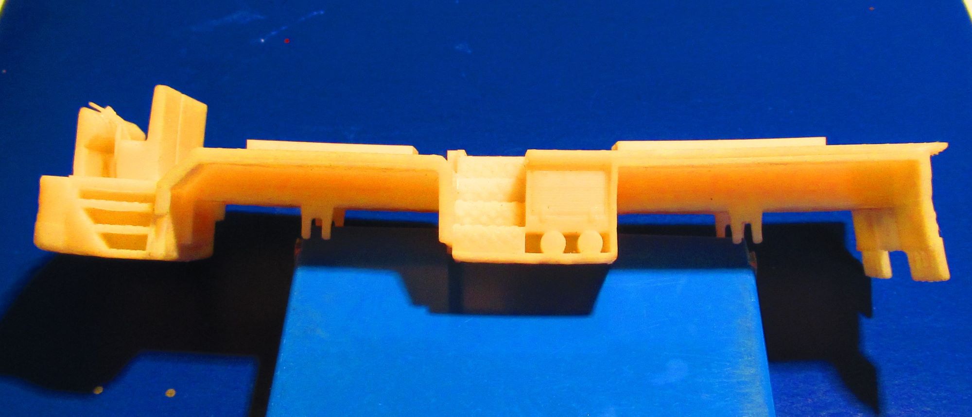

J'ai un châssis d'avance si tu veux, Benoit. Il est légèrement "banané" mais ça je te le ratrappe sans problème. Avec un bon sèche cheveux, châssis et bavettes se rattrapent sans problème !
Il est à ta disposition si tu veux ! :smoke:
Après passage au sèche cheveux ( 10 mn. ).....et on peut encore fignoler !
