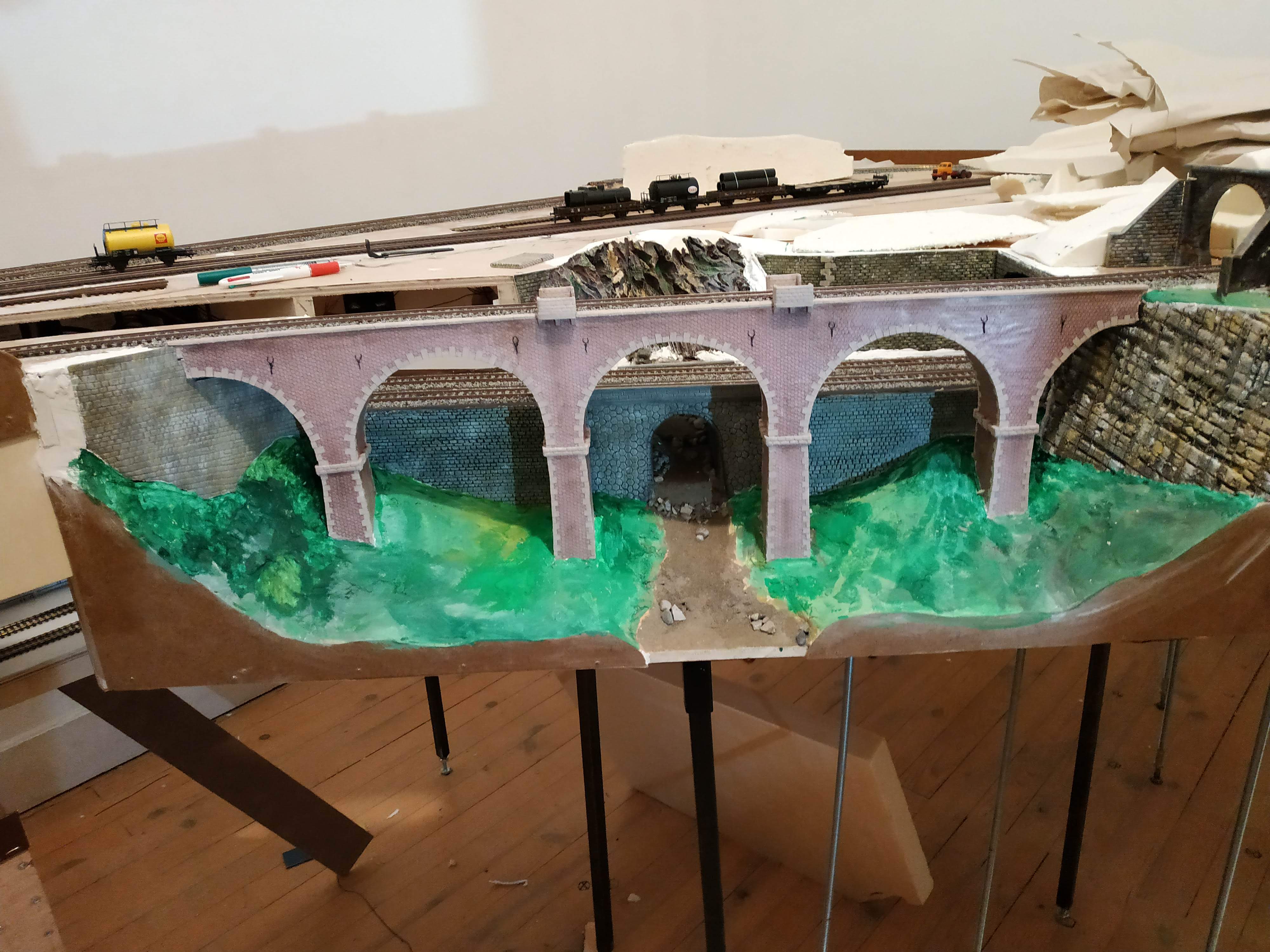

Des nouvelles du viaduc de Serres !
2023 05 13 (1).jpg (889.6 Kio) Consulté 6348 fois
Non, c'est pas pour vous en donner des nouvelles, mais pour vous demander comment faire de l'eau, qui surgira en haut de la falaise, tombera en cascade jusque sous le pont et finira tranquillement en eau plate devant le viaduc.
Il existe des produits pour faire une cascade, d'autres pour faire de l'eau plate, mais les deux en même temps ?
En cherchant sur le forum de LocoRevue, j'ai fini par trouver un post de "Sixtifs" qui a utilisé du médium acrylique de marque Amsterdam, qui existe en plusieurs viscosités.
J'ai bien envie d'essayer, mais quelqu'un en a t il l'expérience?

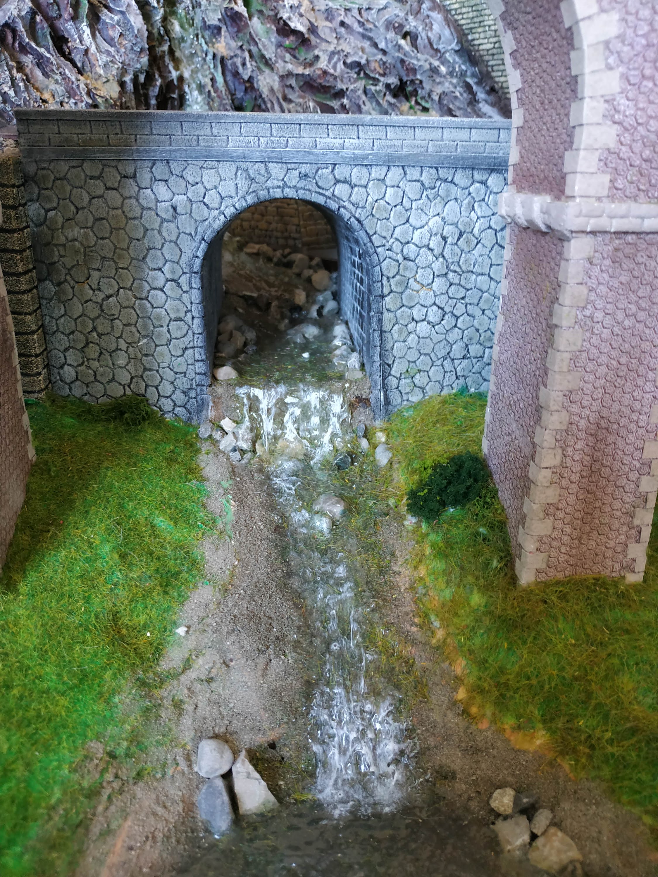

quelques nouvelles ! ! !
j'ai donc acheté du médium Amsterdam.
en effet le "heavy" (ou: lourd en Français!) donne du volume.
je pense que comme pour tout, il faut pratiquer pour maitriser le produit: le gel medium brillant est très liquide, ça m'a surpris.
Voilà le résultat:
2023 08 02.jpg (1.1 Mio) Consulté 5935 fois
bon, faut peaufiner: ajouter du volume entre les deux chutes d'eau, on se demande pourquoi il y a moins de débit entre elles :roll:
