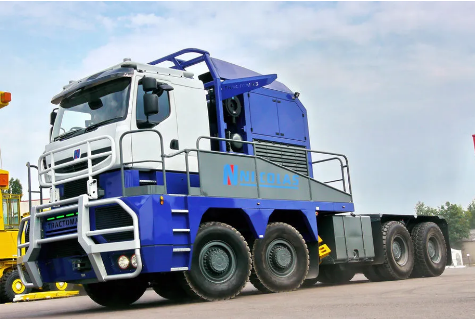

Après l'aventure du TROJAN 8870 me voila parti pour m'attaquer au kit du NICOLAS Tractomas D 75 de l'artIsan RIDWAN.
Maquette toute en résine de qualité, de nombreux détails, bonne finesse de gravure. Les pièces de ce kit sont peu nombreuses ce qui fait que la réalisation de ce spectaculaire véhicule est relativement rapide. Il n'y a pas de notice mais quelques bonnes photos suffiront largement au montage et à la déco. Par contre une planche de décalques très complète et de qualité est fournie.
Attention l'ébarbage des rampes et petits accessoires sont délicats et peut provoquer un peu de casse. La photo ou il y a indiqué:"parties à peindre en noir" c'est pour tout le dessous du véhicule. La photo:" parties à peindre en gris " c'est pour tout le dessus du véhicule .

Comme j'ai choisi cette version des couleurs du D 75.
Capture d’écran 2023-04-02 101711 a.png (814.84 Kio) Consulté 3074 fois
Pour le noir et le blanc pas de référence parce que se sont des grandes bombes achetées chez ACTION à deux €uros le bout.
Pour le gris : TAMIYA YF53
Pour le bleu : Y 14,
Je n'ai pas l'intention de me casser la tête dès l'instant ou je suis proche du modèle réel ! Comme en foot, entre la règle et l'esprit, je choisi l'esprit........au boulot :smoke:

Me voila presque à la fin; manque plus que quelques menus détails + les rétros + vitrages + les décalques et ce beau véhicule rejoindra les monstres de la SIMTREX.
Quand aux couleurs, merci Gégé, elles me conviennent tel qu'elles sont. Je me sui inspiré d'une quarantaine de photos pour réaliser ce D 75, je peux vous assurer qu'aucune n'avait le même bleu ou le même gris. Question bien sûr d'éclairage suivant que le modèle réel était photographié sous un ciel d’azur ou un ciel couvert par exemple ! Donc .......
