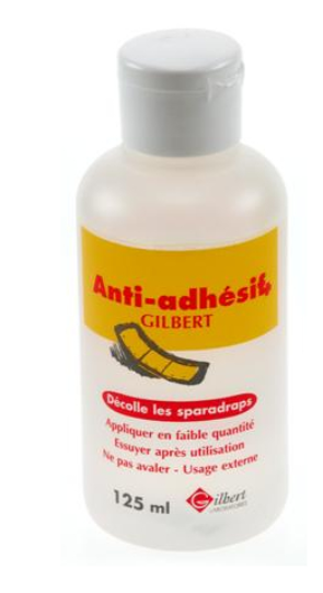

Moi j'utilise depuis des années l'anti-adhésif Gilbert (en vente en pharmacie)

Ayant plusieurs pharmacies à proximité de chez moi, j’ai opté pour l’anti-adhésif GILBERT et ça marche même sur des marquages métallisés.
Il faut juste user un peu d’huile de coude…
ATTENTION quand même avec ce produit !
J’ai appliqué et frotté ce liquide avec des coton tiges.
Il me restait une surface un peu grasse, j’ai donc laver la carrosserie à l’eau avec du liquide vaisselle.
Ça part en insistant un peu mais ma carrosserie a cassé à plusieurs endroits !
Le plastique est fragilisé si vous l’utilisez sur une grande surface….
Même si elle était destinée à être tronçonnée, je n’avais pas prévu de telles découpes sur cette carrosserie…

Bonjour a tous, suite à la demande d’Olivier et la confirmation de Fred je vais vous mettre quelques images
Re: Comment enlever la sérigraphie de nos modèles ?
Publié : dim. 19 mars 2023 04:24
on continue on frotte, on frotte le temps d'une demi-heure et c'est fini un petit lavage eau savon et le tour est joué je dit merci AUTHO87 car c'est vous qui m’avez appris l’astuce (merci Fred)

Mais avec plaisir !!! Il faut de la patience, mais le résultat est à la hauteur ...
Comme tu le précises Jeannot, il faut bien rincer !
