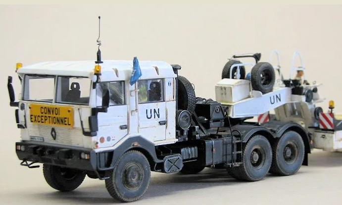

Chapitre 3 le modèle au 1-87 ème....une merveille !:
trm-700-100-1 Maquette au 1-87 ème.png (286.47 Kio) Consulté 8750 fois
porte-char-trm-700-100-maquette au 1-87 ème.jpg (158.57 Kio) Consulté 8750 fois
porte-char-trm-700-100-maquette-02 au 1-87 ème.jpg (148.35 Kio) Consulté 8750 fois
Je l'aurais bien vu avec un char AMX 30 ARTITEC.png (229.48 Kio) Consulté 8750 fois
Beau respect du modèle réel avec de nombreux détails.png (544.73 Kio) Consulté 8750 fois
De nombreux détails qui encouragent à aller plus loin .png (372.39 Kio) Consulté 8578 fois

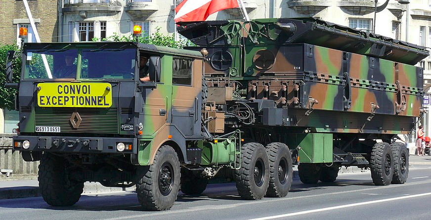

Publié : jeu. 29 sept. 2022 18:29
J'en profite pour vous rappeler que le TRM 700 100 (ça veut dire 700cv TTC 100 tonnes) n'existe qu'en version tracteur et est toujours un convoi exceptionnel car il fait 2,65 de large.
Par contre le TRM 10000 (245cv 10 tonnes de charge utile en tous terrains) fait 2,50M de large donc pas de convoi exceptionnel existe en dépanneuse pour l'instant encore d'active.
Re: Le porte chars RENAULT TRM 700-100 de Gaso-Line Chapitre 1
Publié : jeu. 29 sept. 2022 18:57
GLB5R a écrit :J'en profite pour vous rappeler que le TRM 700 100 (ça veut dire 700cv TTC 100 tonnes) n'existe qu'en version tracteur et est toujours un convoi exceptionnel car il fait 2,65 de large.
Oui J.P et leTRM 10000 est reconnaissable, entre autre, par ses pneus en monte simple sur le tandem !
Capture d’écran du 2022-09-29 18-49-49.png (871.87 Kio) Consulté 8717 fois
Publié : jeu. 29 sept. 2022 18:59
j'attendais cette explication de ta part.... la cabine du TRM 10 000 est sensiblement différente et code.....

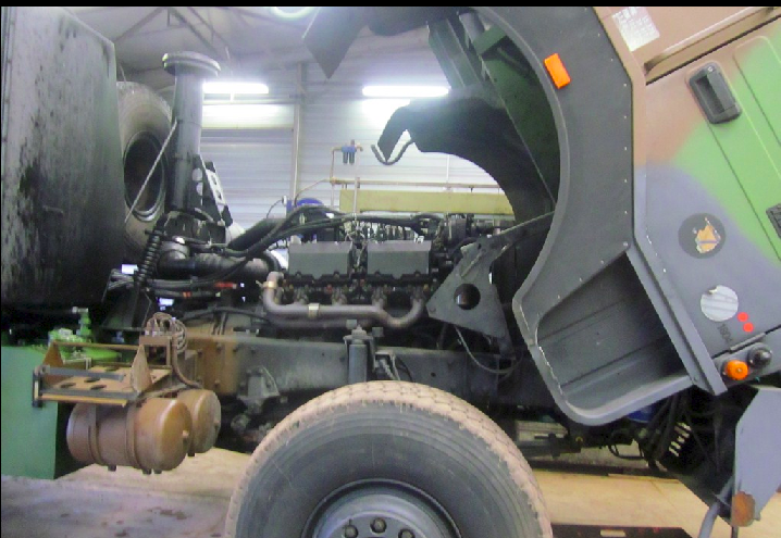

Deux photos intéressantes :
L'antenne au dessus du gyrophare me plait beaucoup..png (342.92 Kio) Consulté 8674 fois
Diesel V8 turbocompressé MACK E9-700 cv. Boite automatique 6 vitesses.png (587.88 Kio) Consulté 8674 fois

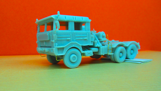

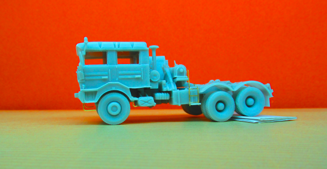

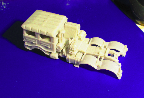

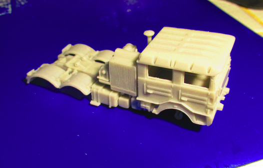

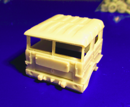

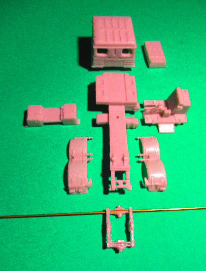

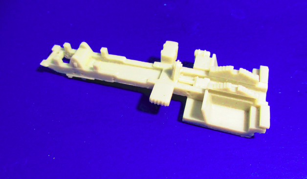

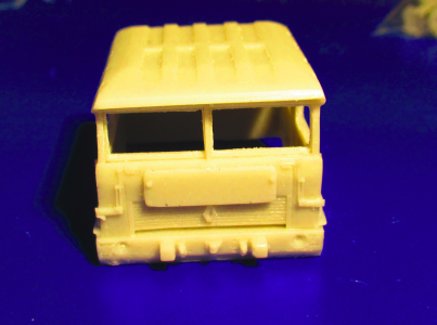

Chapitre 6 Montage de la maquette, je commence par le tracteur.
Avant tout:
Contrôler qu'il ne manque pas de pièces, qu'il n''y a pas de pièces cassées.
Ne pas hésiter à repercer les trous destinés à recevoir les axes de roues et les pièces à coller toujours trop justes.
J'ai repercé les trous des phares trop peu visibles.
Dans ce premier acte pas de difficultés à signaler:
Le panneau destiné à recevoirla mention 'conv.excep%22 est venu du moulage.png
Le panneau destiné à recevoirla mention 'conv.excep%22 est venu du moulage.png (175.68 Kio) Consulté 7106 fois
Ebarbage terminé.png (226.97 Kio) Consulté 7106 fois
l'ébarbage du châssis se réduit àla plus simple expression.png (302.24 Kio) Consulté 7106 fois
Déjà une petite idée du futur tracteur.png (209 Kio) Consulté 7106 fois
Déja une bonne partie des éléments peuvent être collées.png (400.32 Kio) Consulté 7106 fois
A suivre...

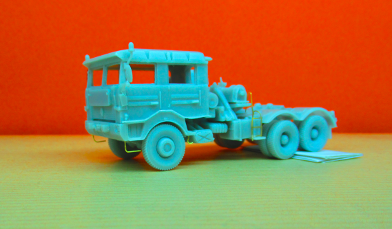

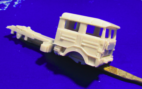

Suite...
Tous les accessoires sont collés, manque la sellette . Kit bien conçu et très agréable monter à la portée de tous les maquettistes soigneux. Ensuite je vais commencer à m'attaquer à la peinture, d'abord une couche d’après et ensuite peinture sable (j'ai opté pour en faire un saharien, ça devrait bien lui aller) Sièges et capot moteur marron clair. J'aimerai bien le "vieillir ou salir" un peu mais mes compétences sont très limites dans ce domaine .
Ce kit ne comporte pas de vitrages :twisted:

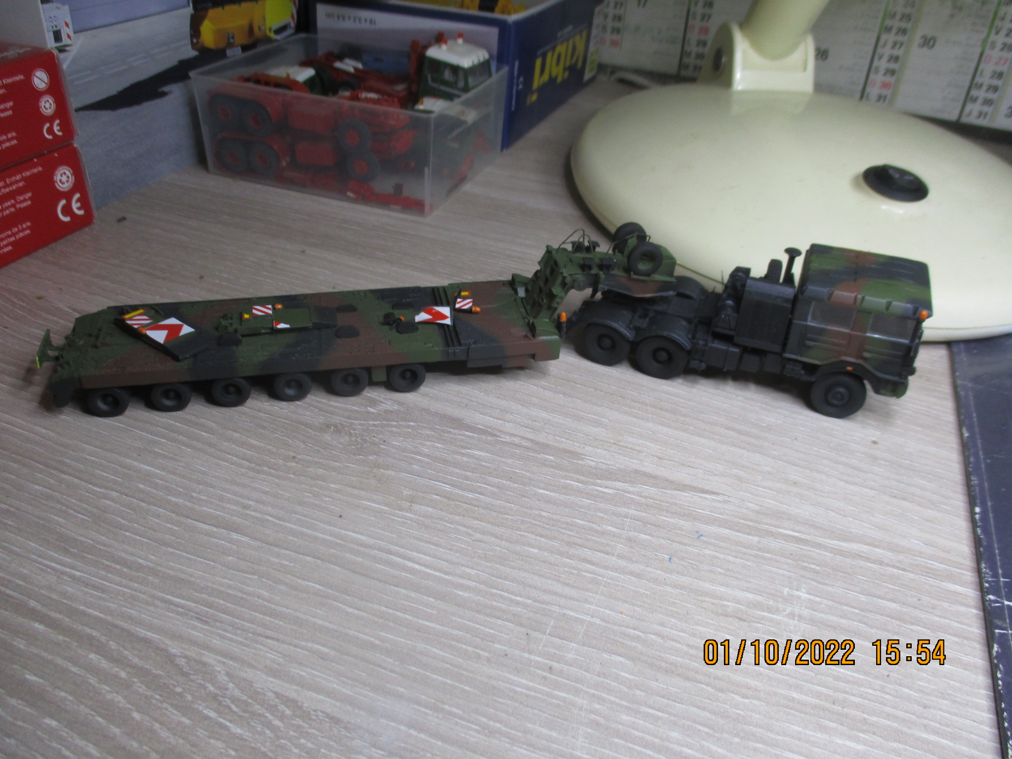

Publié : sam. 1 oct. 2022 15:59
par goux pierre
Mon TRM reçu ce jour
Très très fragile , mais,très belle réalisation.

Publié : dim. 2 oct. 2022 17:57

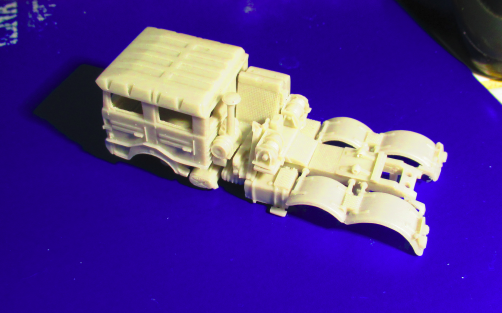

Suite...
ça avance doucement mais ça avance :
Reste à pauser le tableau de bord et son volant, la sellette et le tandem que je compte rendre articulé. Les essieux sont à reprendre, ils ne sont pas assez larges et se retrouvent au fond des garde-boues, ça fait très moche. Le problème se règle en insérant des clavettes de 2 m/m d'épaisseur ( voir photo, elles sont bleues) Les sièges seront collés après peinture. Le support ou tendem qui soutient les essieux moteurs est voilé, il faut que je trouve une astuce pour le redresser :evil:
