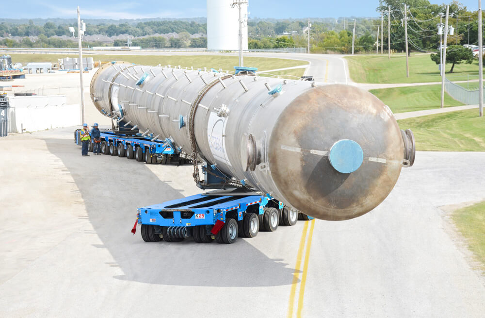

À savoir qu'une ligne d'axe (essieux) de milles pattes comporte 8 roues. Soit 4 paires de jumelage.

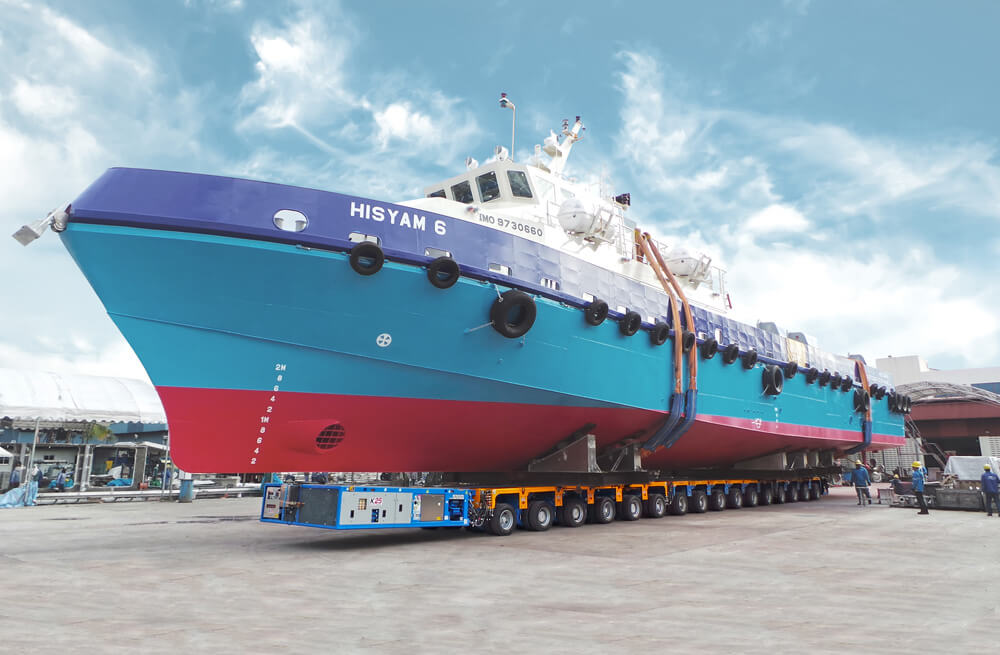

Pour illustré on vois une 16 lignes sous le navire ce qui donne une capacité de charge de 704 tonnes.
Merci de ta réponse Max , je commence à mieux comprendre. Sur la première photo la 1000 pattes comporte deux essieux côte à côte. Une ligne d'un essieu = 4 roues, 16 lignes d'un essieu = une file . Donc une ligne de 4 essieux = 4 files si je ne me trompe pas ? 704 tonnes divisées par 16 lignes = 44 tonnes par lignes de 4 essieux soit 11 tonnes par essieu, ce qui me parais très vraisemblable. A + Max, bonne journée. :guitare:

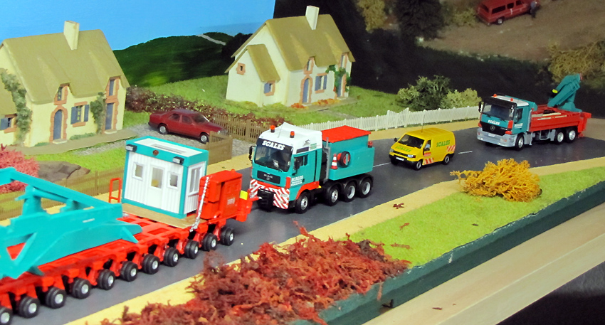

par Bidibull 95 » lun. 27 sept. 2021 19:14
Bonsoir les amis
Les 45 tonnes par lignes c’est pour les SPMT ou Kamag, remorques automotrices.
Pour les Goldhofer montrées sur les photos, le poids est moins important.
17 tonnes par ligne en deux files et 22,5 tonnes par lignes en trois files.
Les SPMT et Kamag sont réservées pour les sites industriels, interdites sur route sauf autorisation exceptionnelle.
La charge maximale est différente en fonction des entraxes entre les essieux et si les roues sont simples ou jumellées.
Sur les Nicolas MDL (entraxe 1400 mm et roue simple) la charge est plus faible que sur les MDE (entraxe 1500 mm et roues jumellées).
Pour les MDE, 17,5 tonnes par lignes en 2 files et 23,5 tonnes en trois files.
On ne peut pas multiplié par deux la charge en doublant le nombre de files.
C’est bien plus complexe.
Il faut calculer en fonction de la directive et des capacités données par le constructeur.
Pour les petits convois avec semi remorques, les règles sont différentes si le convoi fait plus ou moins de 72 tonnes et en fonction des essieux, si ils sont fixes ou pendulaires.
Mais il me faudrait plus d’explications.
Voilà un début de réponse.

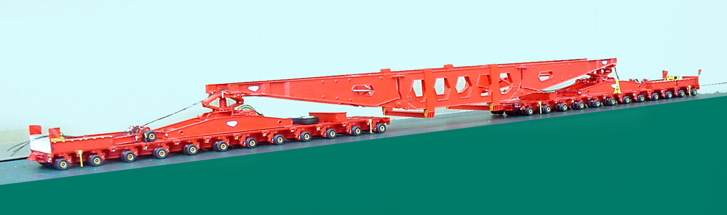

Messagepar Bidibull 95 » lun. 27 sept. 2021 19:48

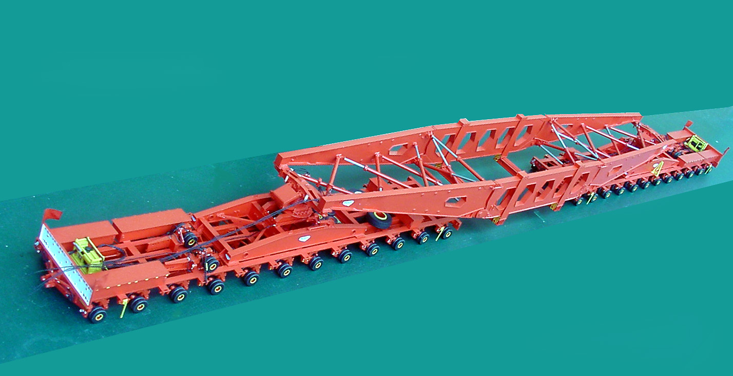

Sur les photos ce ne sont pas des Goldhofer mais des Kamag K25, remorques crées pour concurrencer les Goldhofer.
Les deux se ressemblent beaucoup.
Ce ne sont pas des Kamag lourdes qui elles prennent les 45 tonnes par lignes.
Celle avec le bateau est une 16 lignes 2 files.

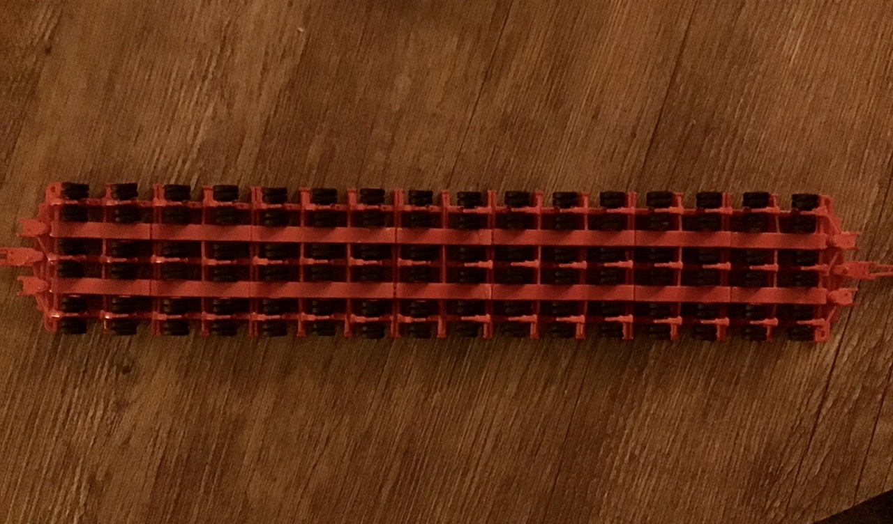

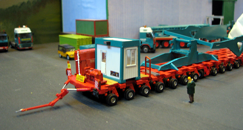

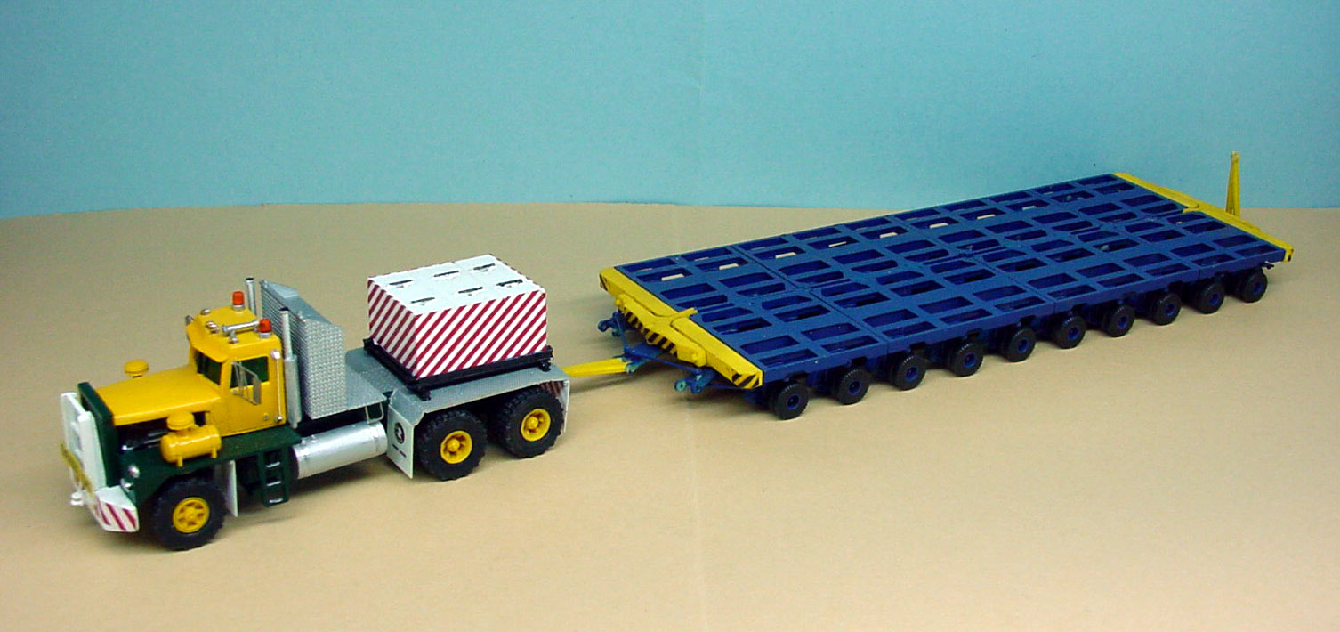

par simtrex » mar. 28 sept. 2021 11:29
Merci les copains Max et Bidibull, je nage en plein bonheur. Je vais trier tout ce que vous venez d'écrire et d'expliquer avec une (assez) grande clarté. En tous cas, le calcul des charges sur les 1000 pattes c'est pas un coup facile, faut être initié. Le temps d’ingurgiter tout ça et on en reparle......c'est passionnant ! C'est curieux j'ai l'impression de devenir DINGUE :PDT_bubu: :bad: :PDT_nzd: :PDT_mat: :PDT_alc: :PDT_fly2:

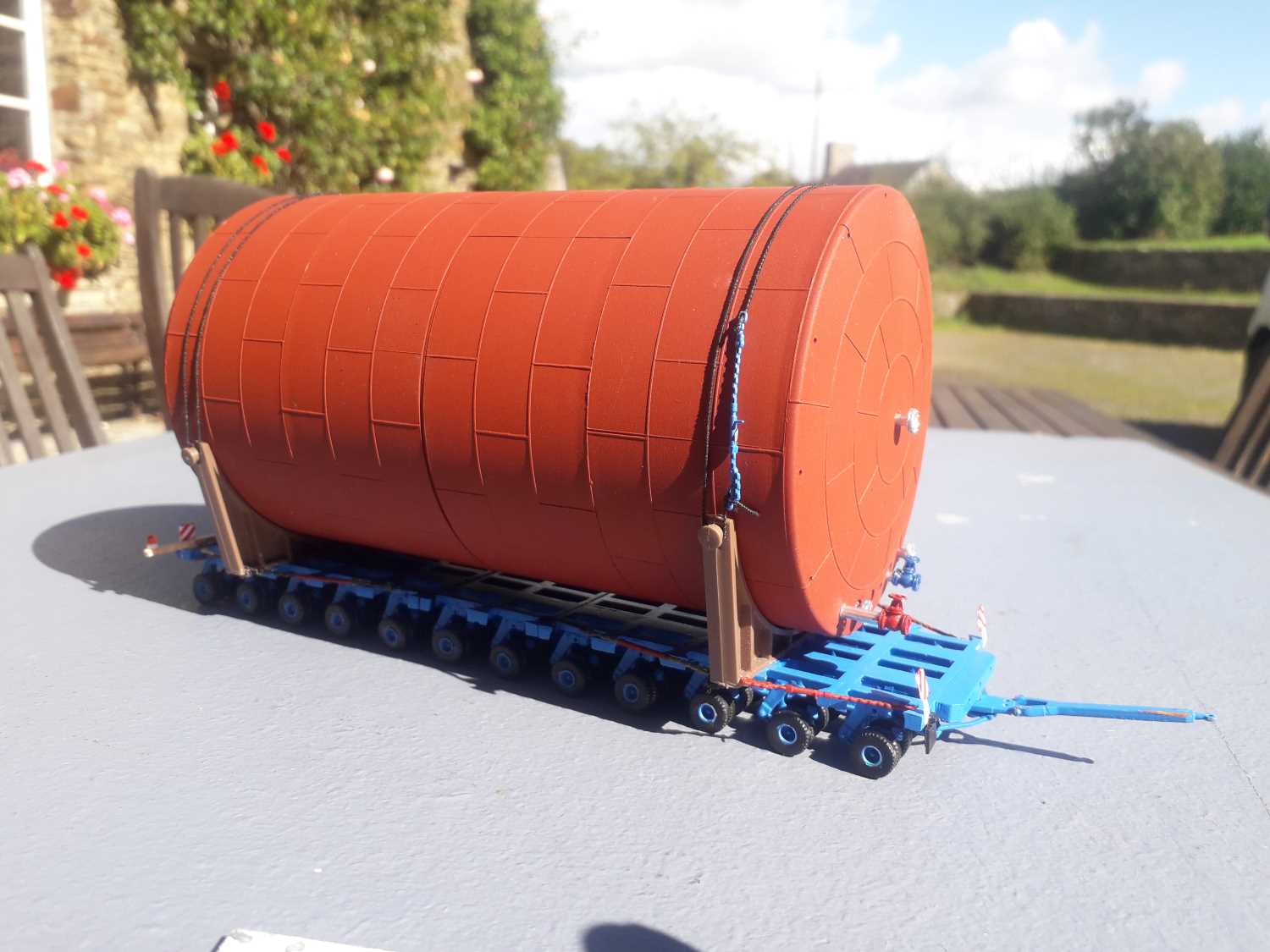

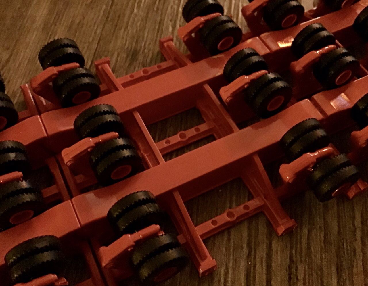

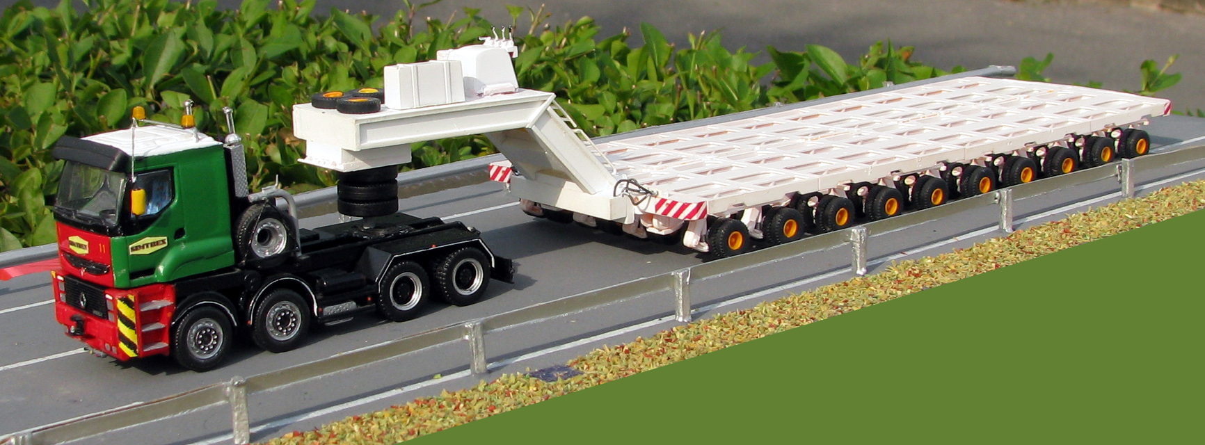

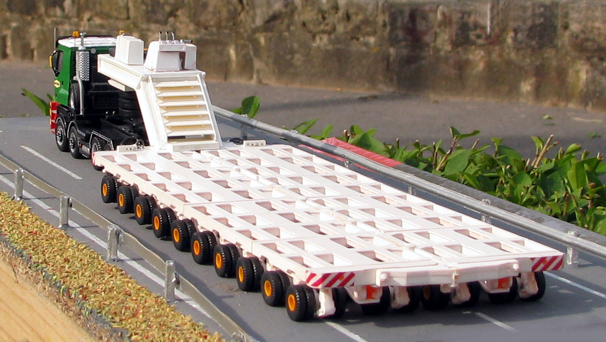

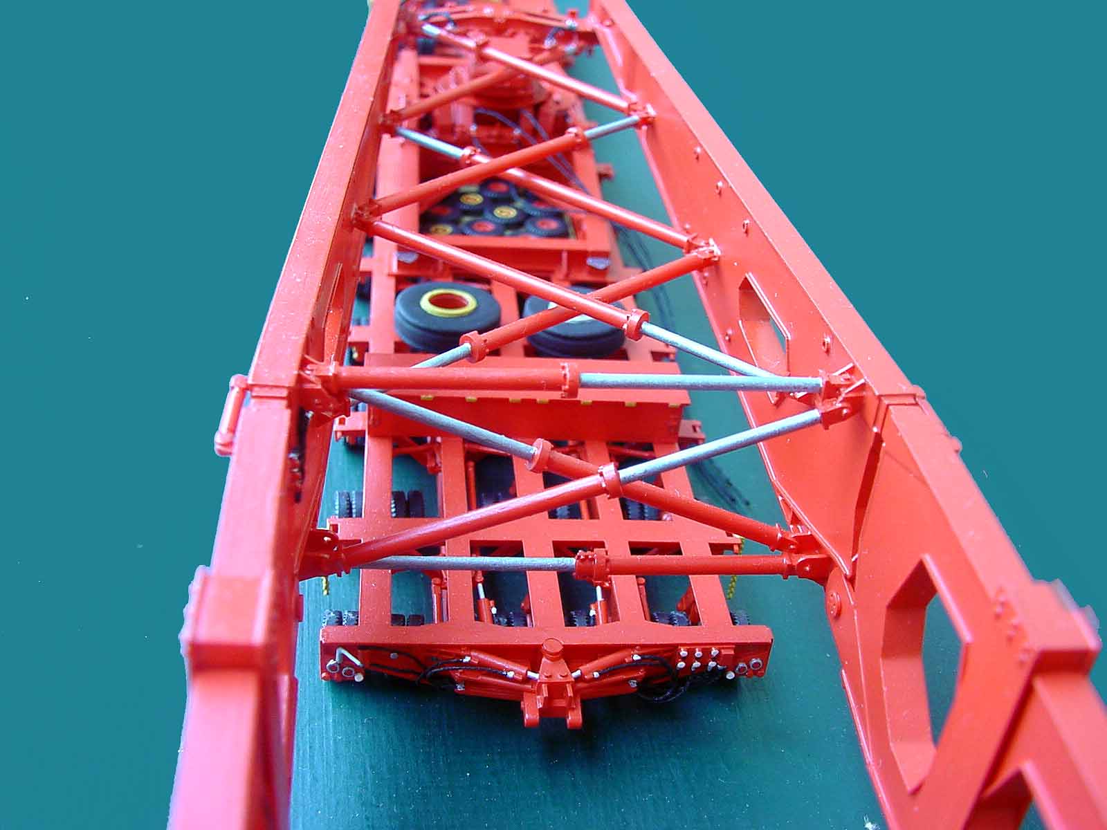

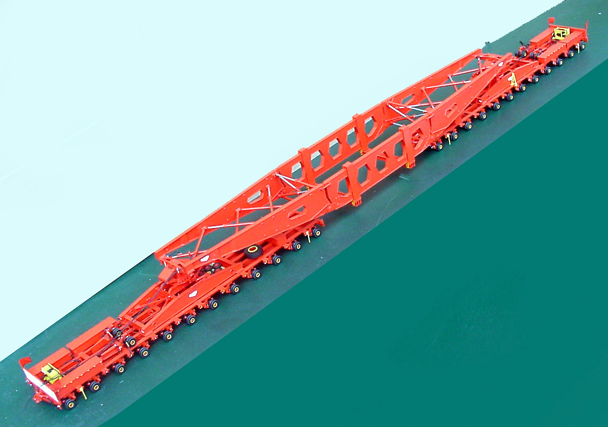

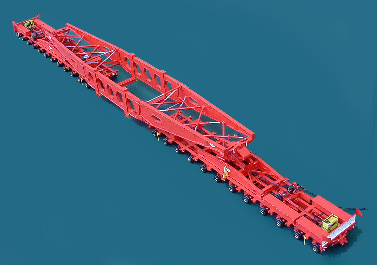

Donc voici une 16 lignes, 3 files :
par Bidibull 95 » mar. 28 sept. 2021 19:17
Très belle remorque triple files !!
Info complémentaire, on passe souvent au 3 files pour la stabilité.
Le choix n’est pas uniquement pour des raisons de poids.
Certaines cuves sont énormes mais pas très lourdes.
Pour éviter les renversements, trois files c’est plus stable.
par simtrex » mar. 28 sept. 2021 20:00
Merci Bidibull, grâce à toi et à Max je me sent moins bête ! Maman ! toi qui mer egarde (ou m'admire :guitare: ) de la haut , es-tu fière de ton fils ?........Maman répond : :ganglol:
par Magnum51 » mar. 28 sept. 2021 20:24
Oui mon enfant, maman est fière de toi!
Quand tu auras fini tes incantations... :biglol: :biglol: :biglol:

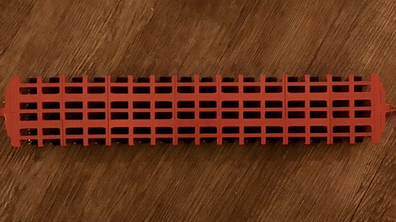

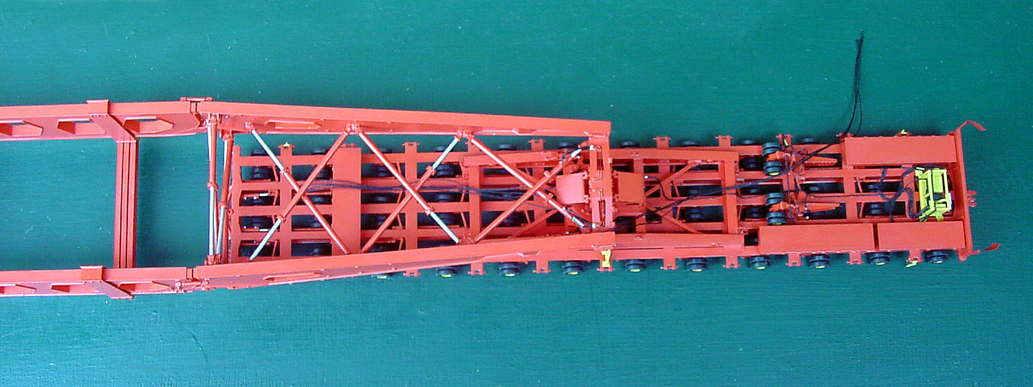

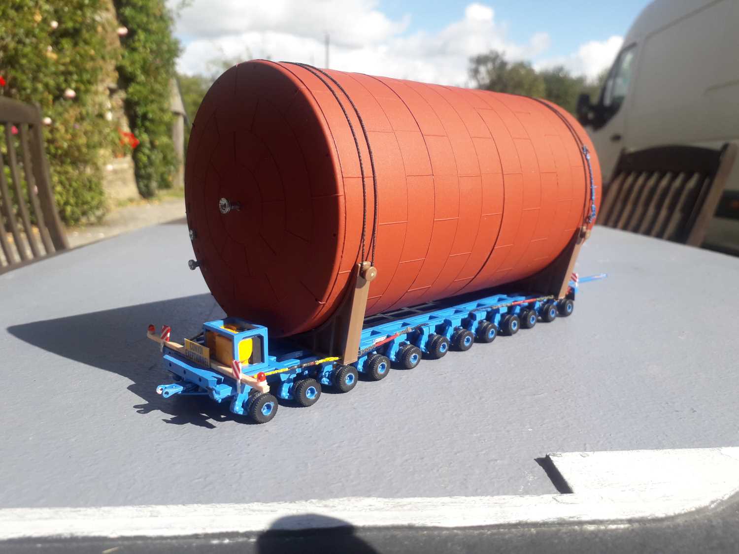

Ta 3 files, tu l'as faite comment? tu as coupé les modules en 2 dans le sens de la longueur?
par Bidibull 95 » mar. 28 sept. 2021 20:59
Pour ma trois files, j’ai coupé une deux files le long de la poutre centrale.
Ensuite j’ai supprimé les côtés des remorques.
Il faut combler les côtés avec des bouts de cartes plastiques pour obtenir deux côtés symétriques.
Ensuite il faut coller la demi-file sur un côté de la deux files.
J’ai rajouté des renforts entre les poutres centrales et aussi sur les côtés.
Renforts visibles sur photo sans les crosses.
Après il faut faire les traverses aux extrémités de la remorque.

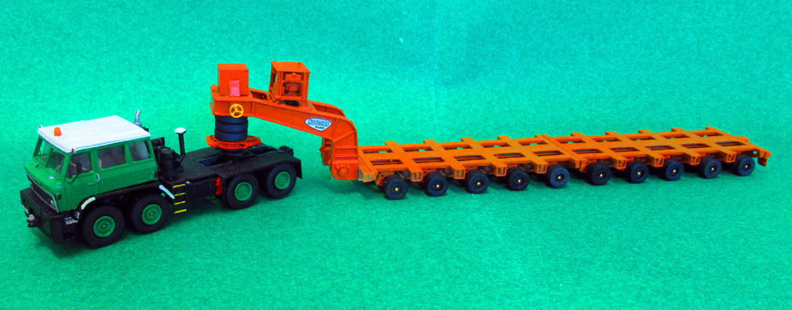

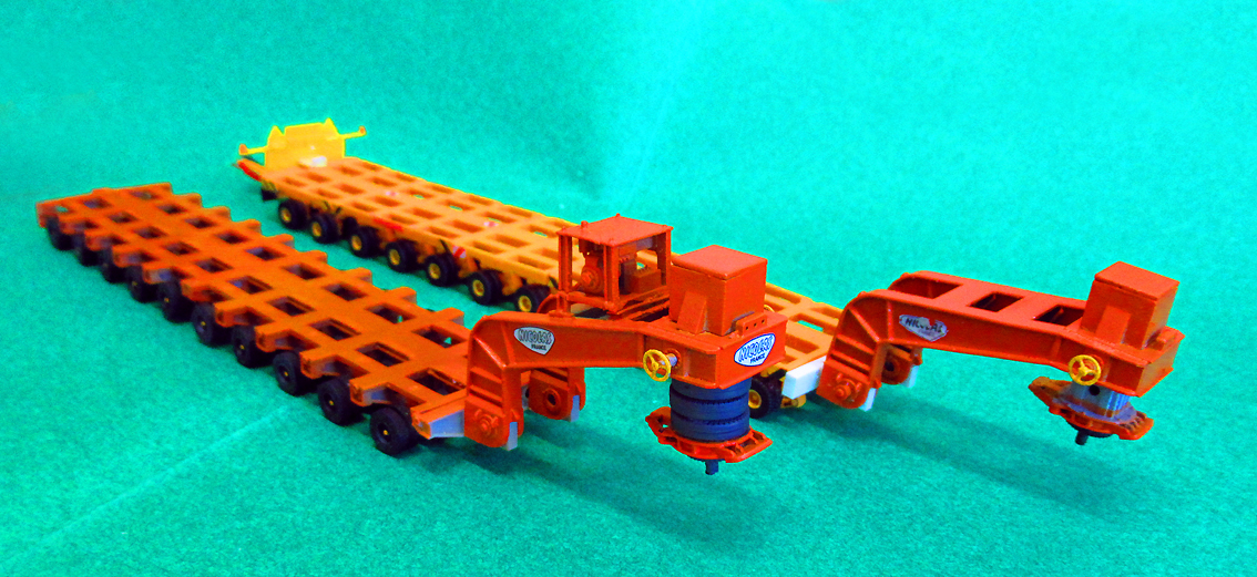

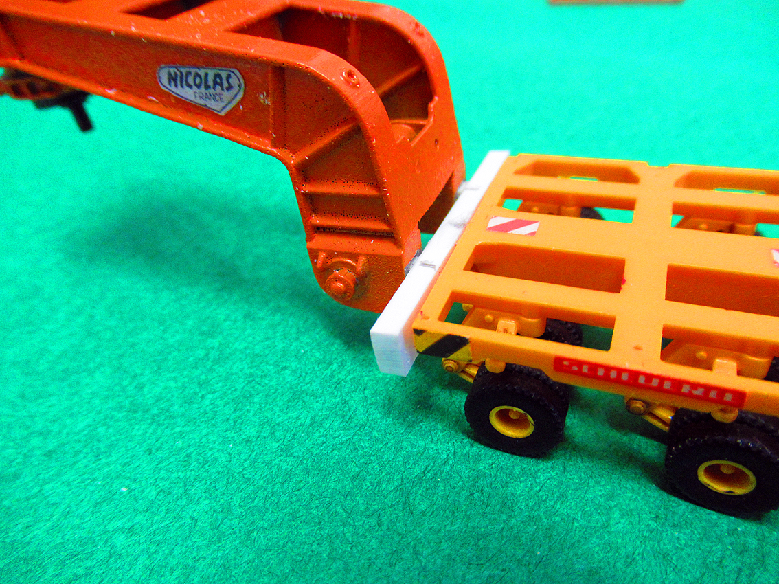

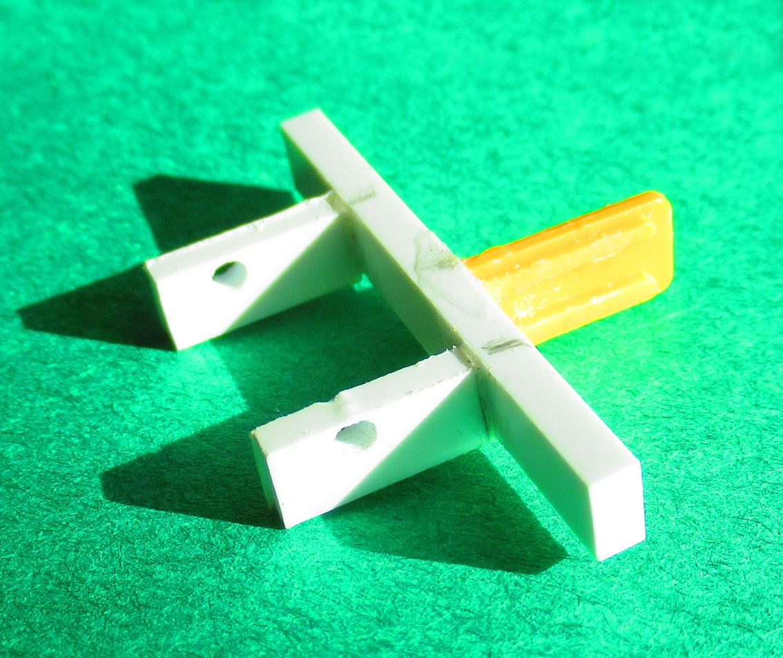

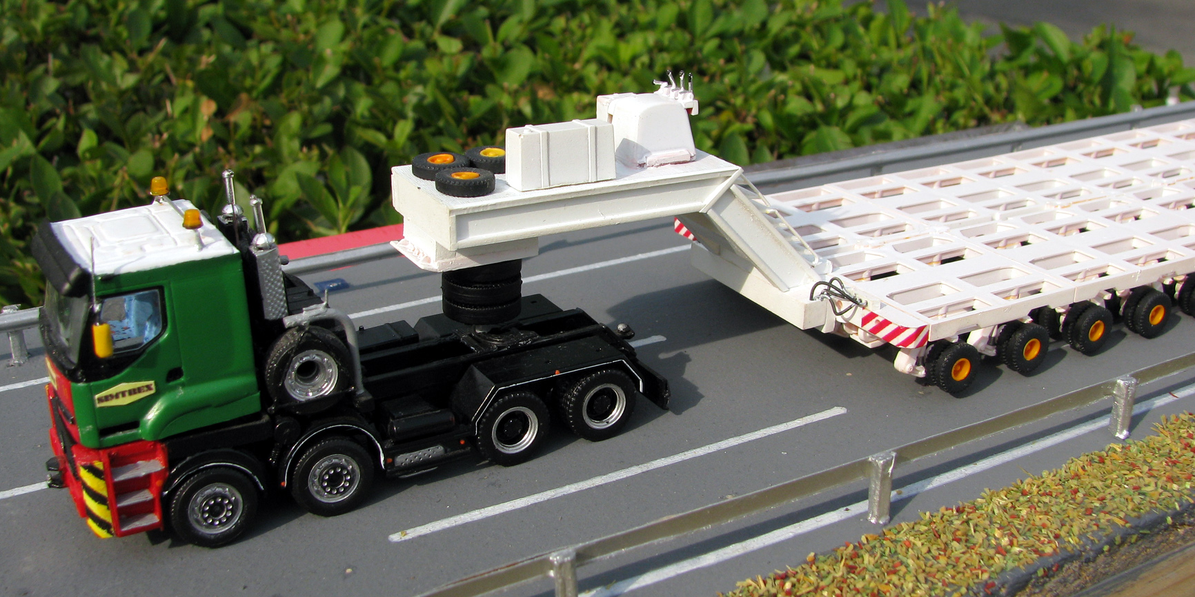

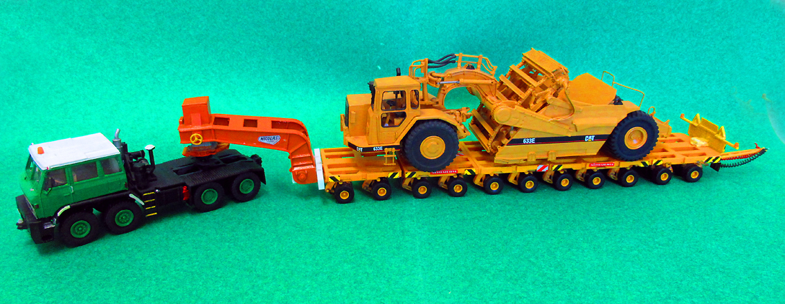

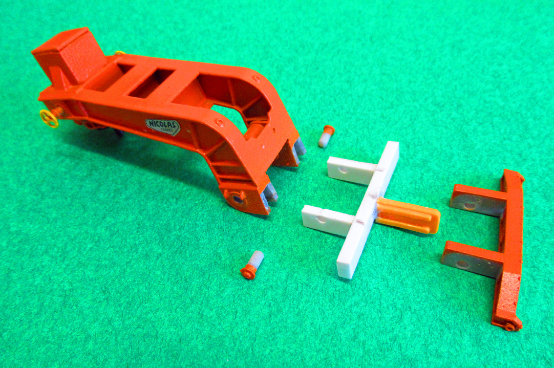

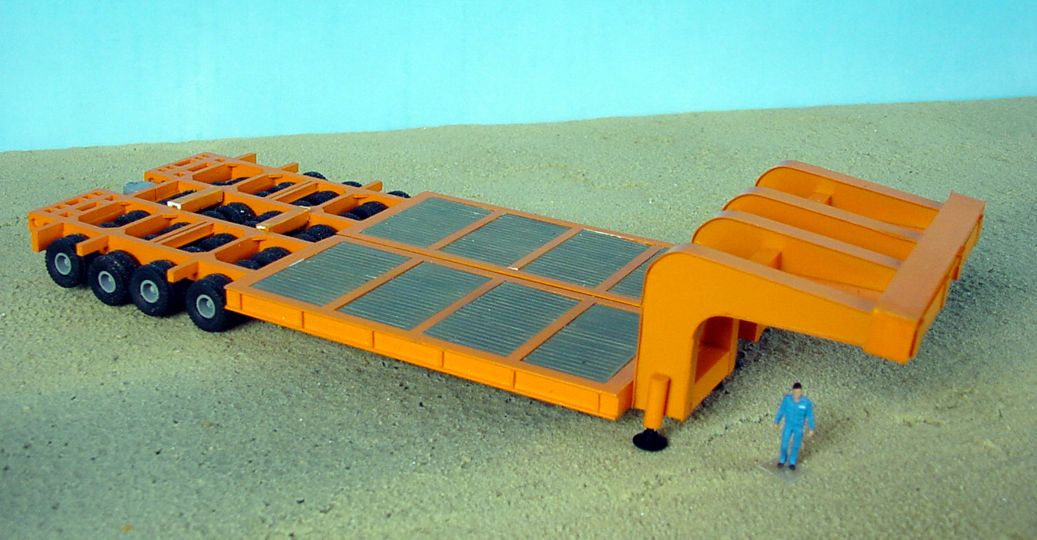

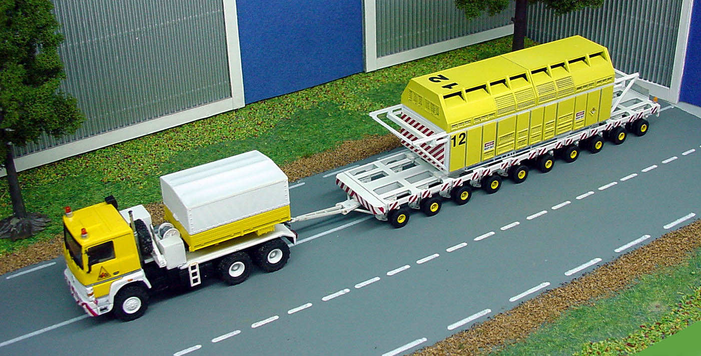

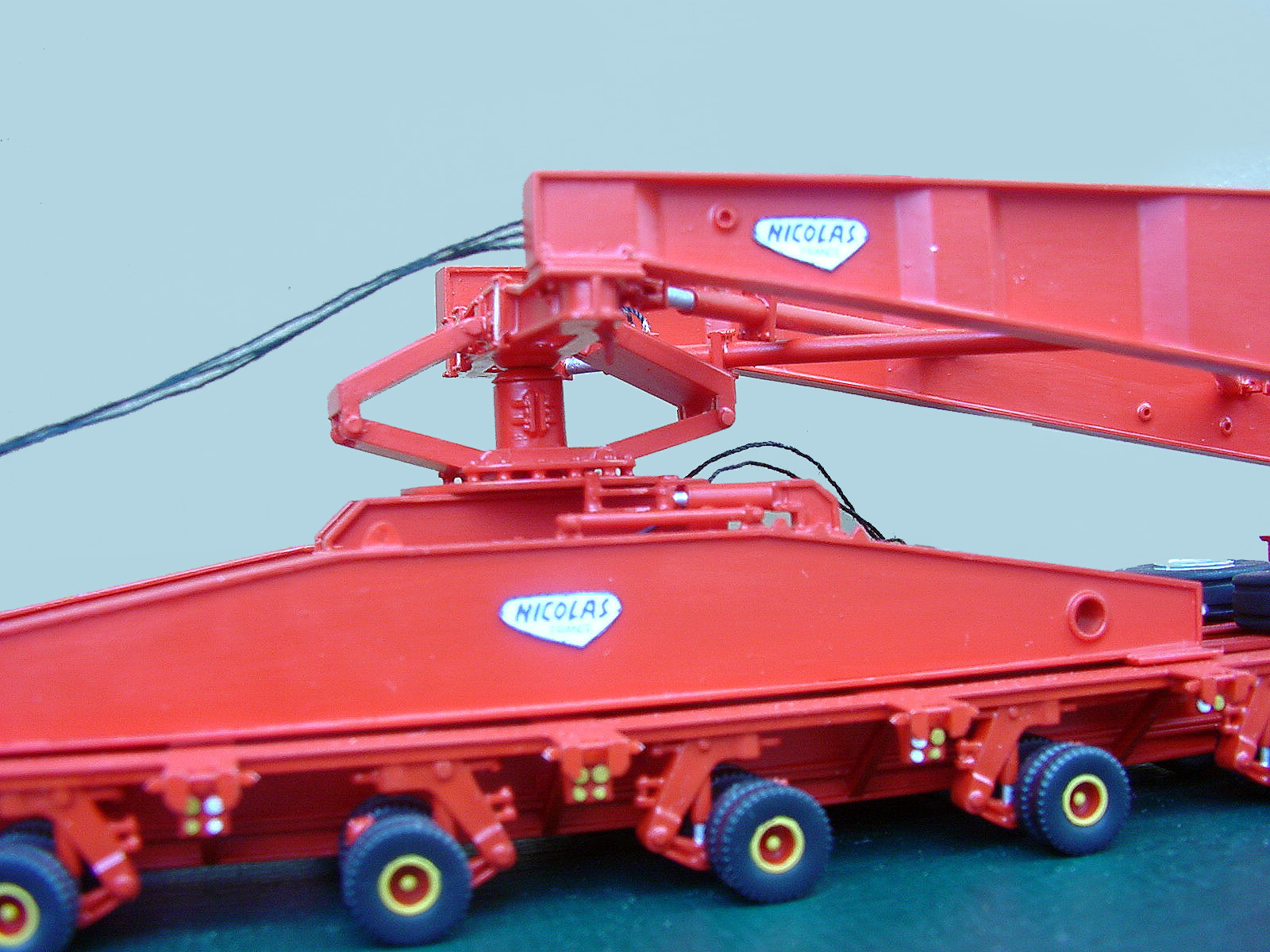

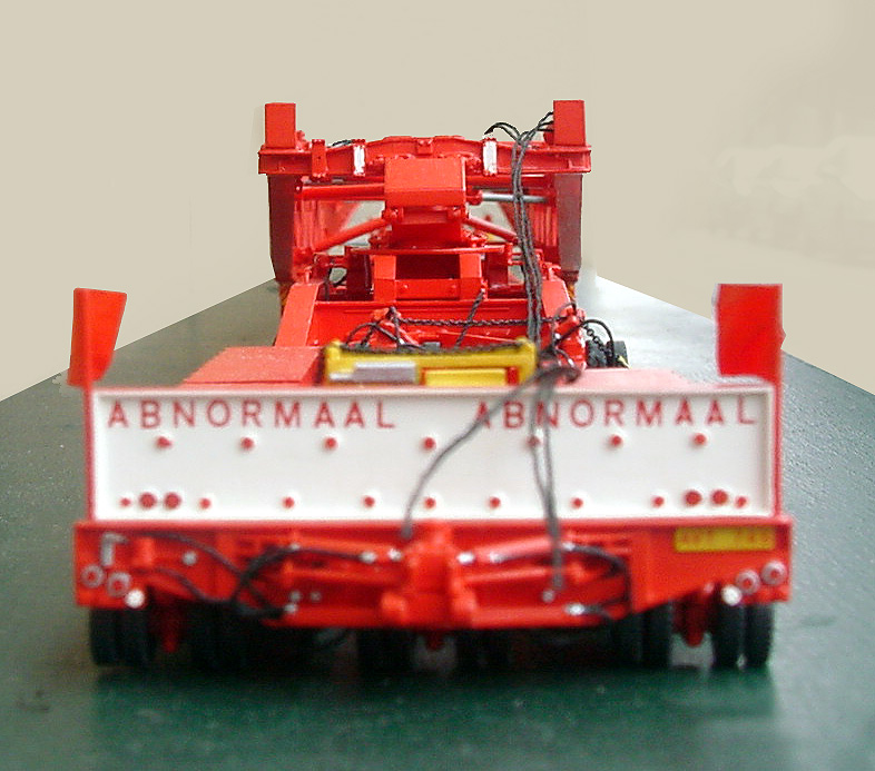

Puisque nous sommes dans les 1000 pattes, j'en profite pour vous faire part d'un petit accessoire qui rendra vos cols de cygnes de chez SMD compatibles avec les 1000 pattes KIBRI :
J'ai utilisé du profilé EVERGREEN de 2 m/m x 4
De gauche à droite: le col de cygne SMD, l'adaptateur "maison", l'adaptateur SMD et les deux goupilles de fixation
Le couplage est parfait.

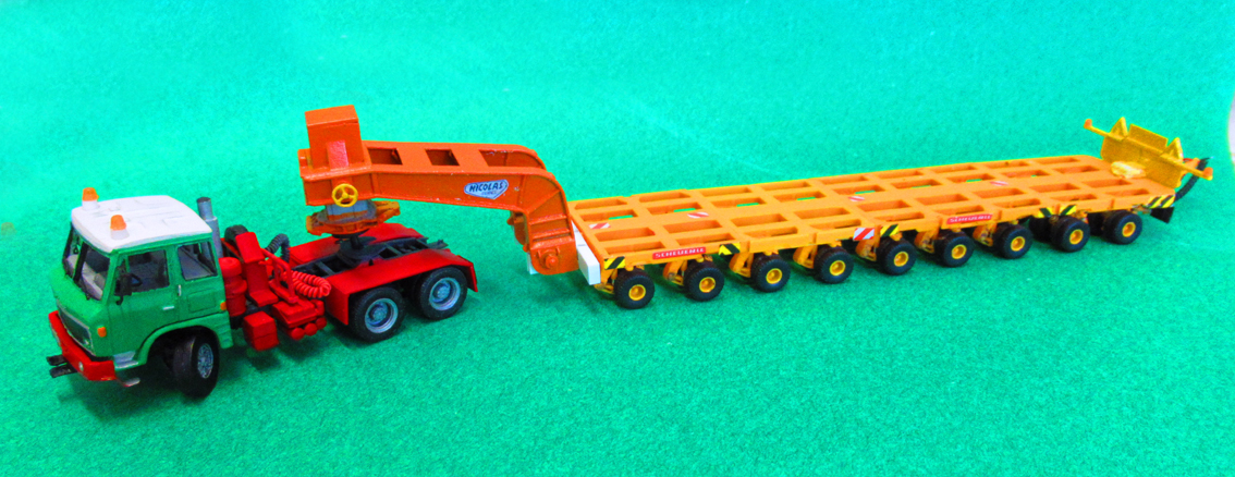

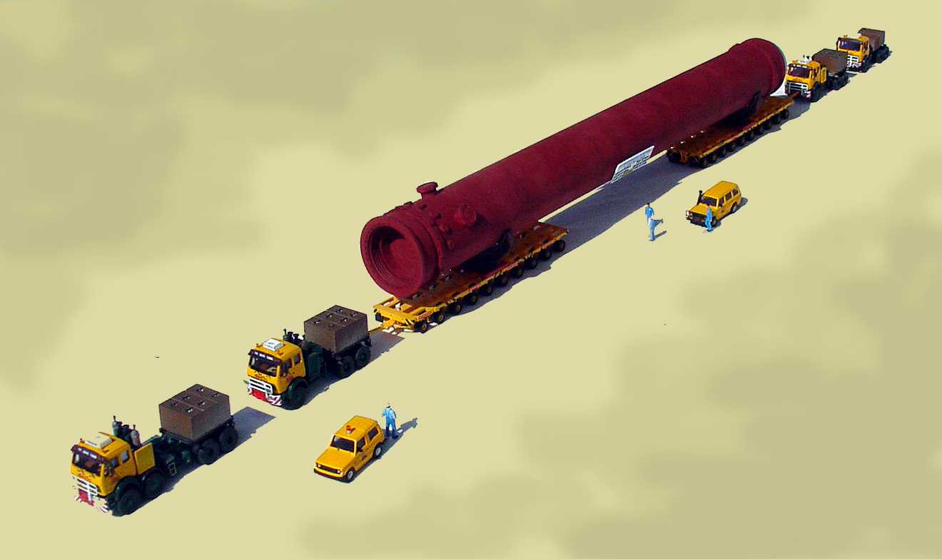

ensemble WILLEME TG 150, col de cygne SMD et 1000 pattes KIBRI

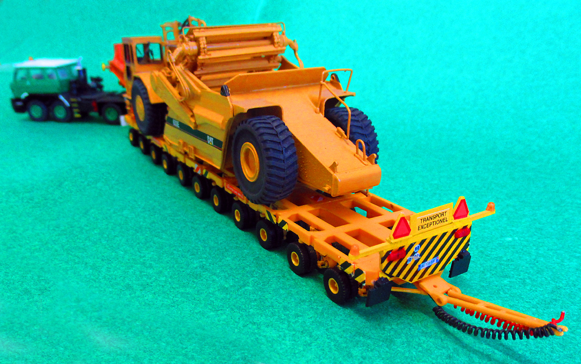

Ensemble WILLEME TG 200, col de cygne avec compresseur et 1000 pattes SMD
Un chargement qui va bien !
Une belle signalisation arrière .

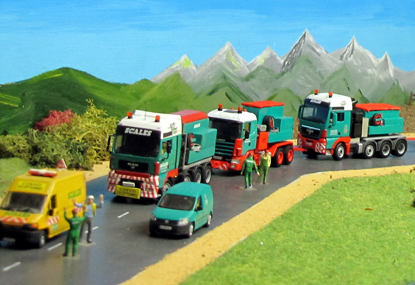

Deux beaux outils pour vos transport T.P et extra lourds ! Devant : ensemble SMD, en arrière plant: ensemble SMD/KIBRI

Re: Les 1000 pattes, tout savoir ou presque !

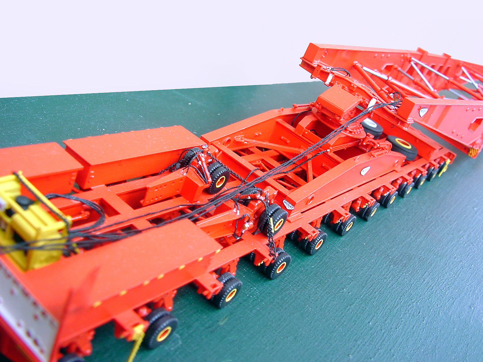

simtrex a écrit :Puisque nous sommes dans les 1000 pattes, j'en profite pour vous faire part d'un petit accessoire qui rendra vos cols de cygnes de chez SMD compatibles avec les 1000 Kibri
Ah oui bien belles remorques "l'assemblage" smd-kibri ça rend bien ...
JPGIMG_1377, comment sont faits les cablots de liaison ? merci et bonne continuation, l'exceptionnel j'aime ...
camions31 a écrit : Ah oui bien belles remorques "l'assemblage" smd-kibri ça rend bien ...
C'est du câble électrique 1 brin de 0,4 m/m de diamètre trouvé dans un magasin de pièces détachées électroniques et boudiné autour d'une aiguille à coudre. :old-5ab:

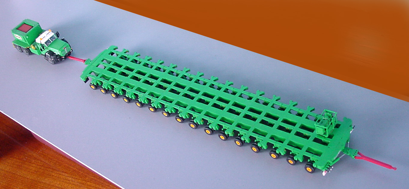

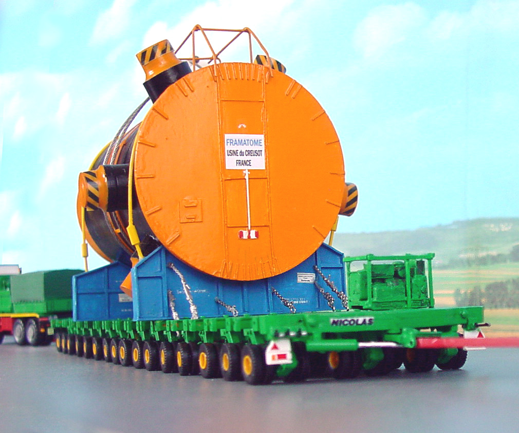

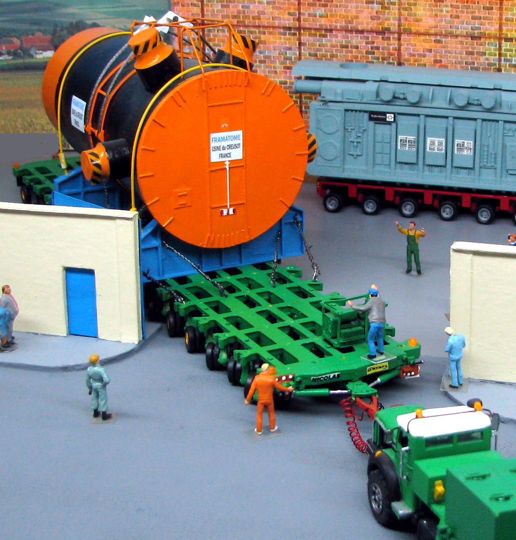

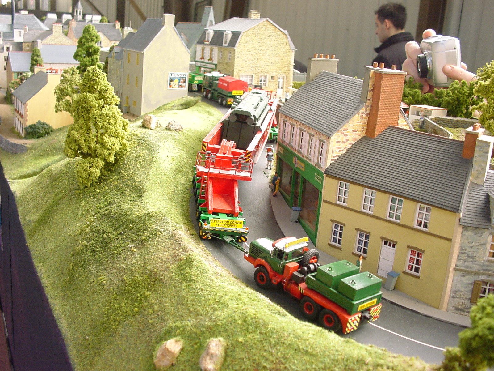

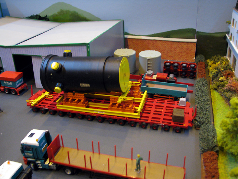

Nous sommes, à AUTHO87 une bonne poignée de doux dingues à pratiques le convoi exceptionnel ! Voici par exemple la dernière réalisation de notre J.P National classé au titre de monument historique section "maquettes hors normes" par le Ministre des Arts et Lettres du Musée des "Foldingues ! :guitare: :biglol: :biglol: :biglol:
Pièce de chaudronnerie sur une 1000 pattes 12 lignes 1 file !
Beau résultat !

Une massive porte-engins 60 tonnes U.S, 4 lignes, 4 filles

Un col de cygne puissant , malheureusement ce montage est interdit dans la réalité !

La petite sœur de la blanche, celle-ci est autorisé à la circulation.

Pour le transport nucléaire de produits radioactifs

Les cols de cygne sont interdits aux 1000 pattes dépassant 5 lignes !( sourse Bidibull )

La dernière née de chez SCALES reproduite pa Patrick PAILLEux Pour sa réalisation il a fait appel au carton. Il est vrai que pour la réalisation des berceaux, le carton ou encre mieux le carton-plume sont de bons matériaux:
Échangeur de chaleur pour centrale nucléaire
Belle réalisation de la cabine de pilotage de la 1000 pattes
Bel ensemble épuré
Bel ensemble épuré
IMG_8453 b.jpg (306.63 Kio) Consulté 4887 fois

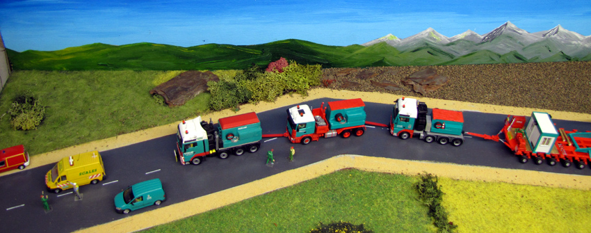

Vue du ciel
Vue du ciel
La queue du convoi
La queue du convoi
Batterie de tireurs/pousseurs pourdéplacer le monstre

Voici un berceau et ses supports faits en carton-plume. Le rendu est très acceptable :
Sedan 2005 44 bis b.jpg (426.58 Kio) Consulté 5096 fois
Jacques
Les col de cygne ne sont pas interdits !
Ils ne sont pas adaptés au delà de 10 lignes.
En tout cas pour le modèle de col de cygne SMD.
Dans une doc Nicolas, il est donné pour 70 tonnes.
Et en 4 files, je ne pense pas que cela existe.
Et en 4 files, tu ne traverse pas Ezanville.
Aaaaahhhh, je reprenais justement le fil pour cette histoire de 5 lignes et de col de cygne...
C'est donc déconseillé pour des questions d'utilisation au delà de 10 lignes... Et pis moi ça m'arrange!!! :biglol: :biglol:
