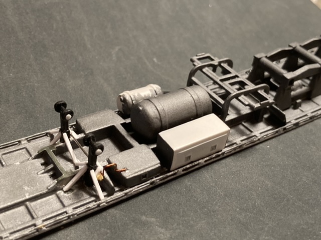

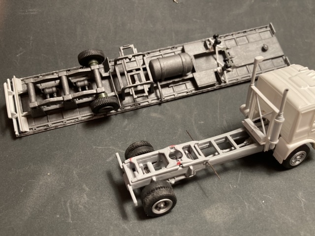

Quelques vieilles photos de l’avancement du projet...

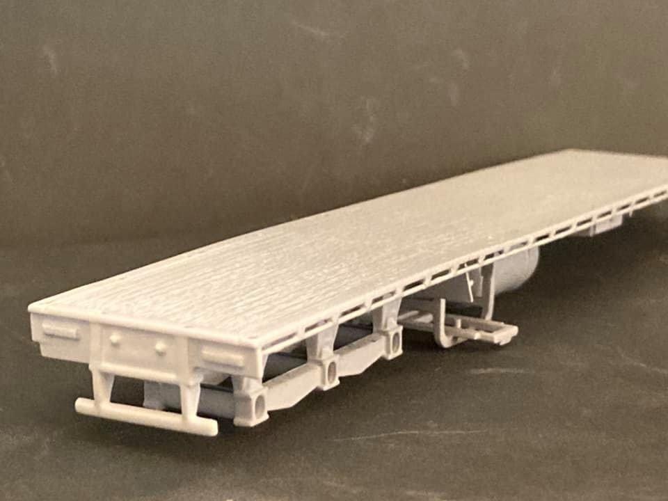

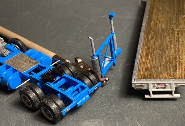

Remplacement du pare-buffles en résine par un en photodécoupe.

Il va bientôt y avoir plus de trucs sous le châssis que sur le plateau...

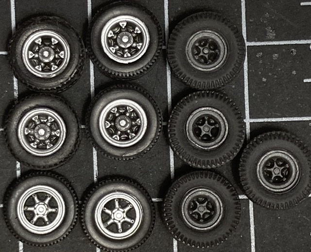

Je me suis occupé des roues...

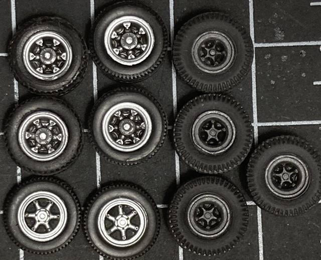

D’où viennent ces belles roues, surtout ces magnifiques jantes , elles sont déjà peintes ? :vener:
Re: Un peu d’australiens pour changer des ricains
Publié : lun. 23 août 2021 09:02
À gauche, jantes HERPA/PROMOTEX et à droite TRIDENT.
J’ai juste passé un peu de peinture noir dans les creux des jantes avant et un jus Wash de MIG sur les jantes jumelées.

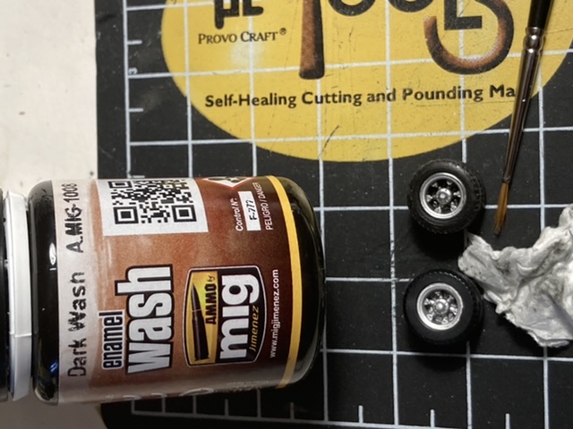

Illustration du avant/après :
- une minuscule goutte de wash dans chaque creux de la jante
- passage d’un petit morceau de mouchoir en papier avec l’index pour essuyer le surplus sur les reliefs
- et c’est tout... juste attendre quelques minutes que ça sèche...

Le résultat est top, ça donne qqch de très réaliste.

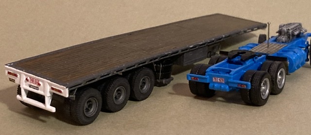

Voici mon avancement sur ce projet.
La peinture bleue fini quand même à sécher.

Le plateau est top !!! Ton secret ?
Publié : ven. 27 août 2021 05:54
En effet, le plateau ça le fait ...
Publié : ven. 27 août 2021 13:05
Peinture bois et un filtre de chez AK il me semble mais je me souviens plus de la référence !
Il me semble plus beau sur la photo qu’en vrai.
Il sera très peu visible puisque le plateau doit recevoir un chargement...

tout cela est magnifique Olivier la couleur du bas de ton échappement et bien reproduite oui le planché de la remorque et pas mal aussi bravo

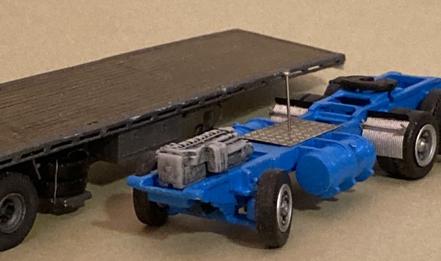

Il faudra régler la géométrie des ponts du tracteur. Les pneus intérieurs ont l'air bien plus usé que les extérieurs. Faudrait pas éclater dans le bush!

C’est le problème de ces vieilles jantes HERPA sur les quelles ont ne peut pas mettre les pneus modernes.
Les pneus intérieurs sont moulés avec les jantes !
Merci à vous.
