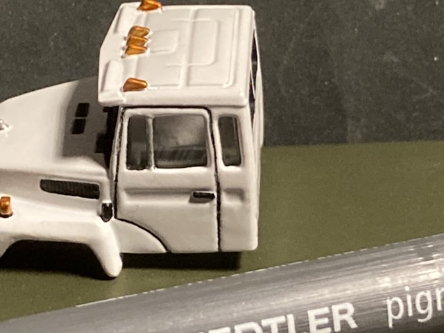

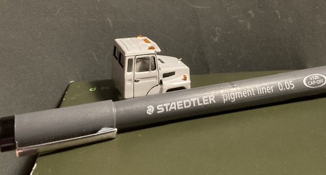

Vous avez pu voir sur mon petit MACK blanc que j’ai souligné les portières avec un filet noir.
J’ai fait ça très rapidement avec un stylo de dessinateur à encre de Chine de 0,05mm.
Ça va très vite si la rainure n’est pas obstruée par un excès de peinture.
Par contre, il faut laisser sécher longtemps...même très longtemps... 2 ou 3 jours !
Le seul reproche, c’est que je trouve ça un peu trop foncé...
Je me demande s’il n’est pas possible de mettre une peinture acrylique très liquide grise type Wash dans un stylo ROTRING de 0,05mm mais il faut trouver un de ces stylo que l’on utilisait il y a 40 ans...
C'est ma méthode, je fais couler dans les rainures de a peinture TRÈS,TRÈS diluée avec un pinceau très fin ( faut pas trembler. Une fois sèche, on peut enlever les débordements de peinture avec un chiffon fin ,au bout du doigt , légèrement humide . De toute façon c'est pas de la tarte ! :biglol: :biglol: :biglol:
Messages : 2559
Re: Lignes de portières sur une cabine
Perso j'utiles de la peinture noire mat diluée revell,humbrol ou autres en utisant le principe
de la gravité ...
Si la carosserie est peinte avec des bombes gennre tamiya ou de commerce c'est plus facile
la peinture à maquette ne tient que superficiellement donc plus facile à effacer les débordements ..
Ou alors plus simple sur des carosseries non peinte utiliser un porte mine dont la mine est arasée en biais
sur peinture cela peut ce faire aussi ..
