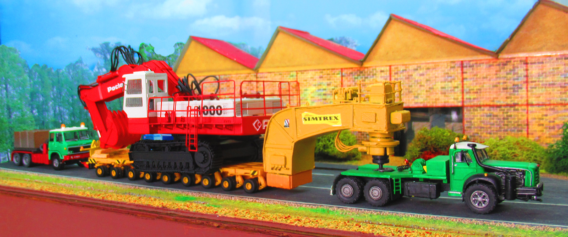

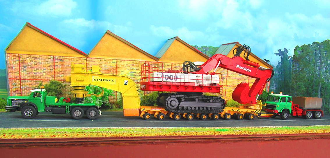

Enfin la voila après six semaines d'attente. Je vous arrête tout de suite les compteurs de rivets, cette maquette n'est pas pour vous. C'est pas mal mais peut mieux faire. Selon la formule consacrée, elle a le mérite d'exister. Si WESPE ne l"avait pas faite nous n'aurions pas du tout de POCLAIN 1000 CK au 1/87 ème et à mon avis nous ne somme pas prêt d' en voir une autre.
Les points positifs et négatifs:
Silhouette bien rendue, les proportions sont bonnes. La cabine est bien aménagée. Beaucoup de bonne volonté dans la réalisation du bras chargeur , rétro et godet. WESP n'a pas lésiné dans le superdétaillage des circuits hydrauliques, les vérins sont réalistes, malheureusement les tiges de vérins ont trop de jeu dans leur logement ce qui a pour conséquence de ne pas pouvoir choisir la position du bras chargeur et du bras rétro. Je n'ai pas encore trouvé de solution simple. Quand aux conduits hydrauliques souples, ils sont beaucoup trop longs, il faut tous les reprendre. Le détaillage de la cellule moteur a bonne allure avec ses nombreux aérateurs. Pour ce qui est des rambardes, elles sont trop hautes, dommage elles sont d'une belle finesse mais facilement rattrapables J'aime bien l'échelle d’Accès. Le châssis: simple mais bien rendu, attention les chenilles ne sont pas fonctionnelles...pas grave ! La liaison entre la tourelle et le châssis se fait à l'aide d'une tige filetée ( trop longue de 7 m/m, réduire) et de deux écrous. Les tons de couleurs me paraissent correctes, les décalques sont bien appliqués. Pour le prix de 82, 08 €uros toute montée, je pense que l'on en a pour son argent.
IMG_1268 copier.jpg (778.76 Kio) Consulté 6640 fois

comme tu le dit, Jacques, ça a le mérite d'exister et il est vrai que les flexibles sur le bras sont beaucoup trop long du fait qu'il n'y a pas d'axe à cet endroit.

Merci Jacques pour ce beau descriptif ! Me laisserais bien tenté ...

Jacques.Pour les tiges de vérins il te faut,si tu peux les retirer de leur logement ?
En écraser légèrement la base de façon a créer un léger méplat ce qui aura pour
conséquence de les faire forcer dans leurs logements.C'est comme ça que je procède
quand je fabrique les miens.
Félicitation pour la présentation de ce joli modèle.

Bel engin ! Pour moi qui ne suis pas spécialiste Poclain, la seule chose qui choque, c'est la longueur des tuyaux hydrauliques.

Oui, c'est un peu dommage cette forêt de flexibles hydrauliques.
Pour "durcir" les vérins, tu peux essayer de vernir les tiges. La surépaisseur suffit si le jeu n'est pas trop important.

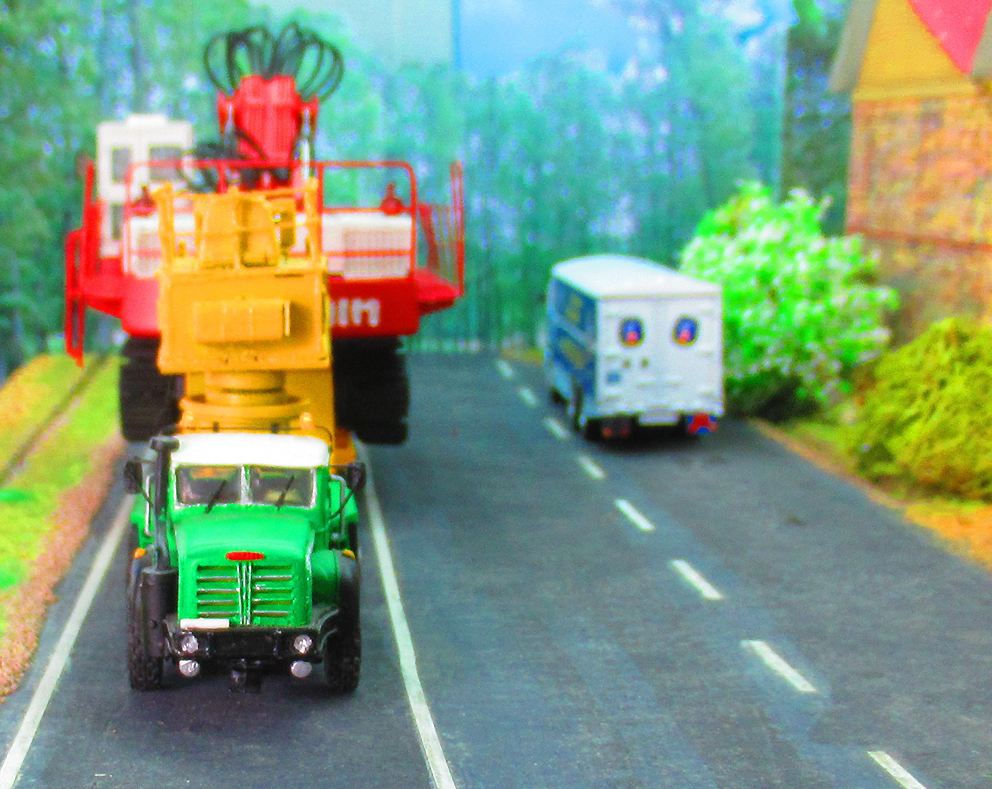

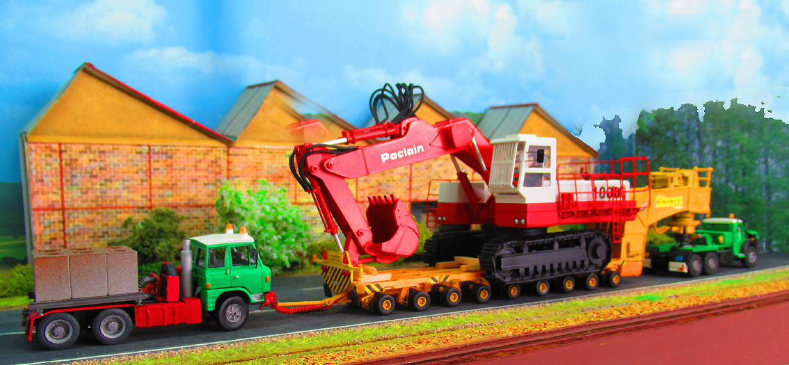

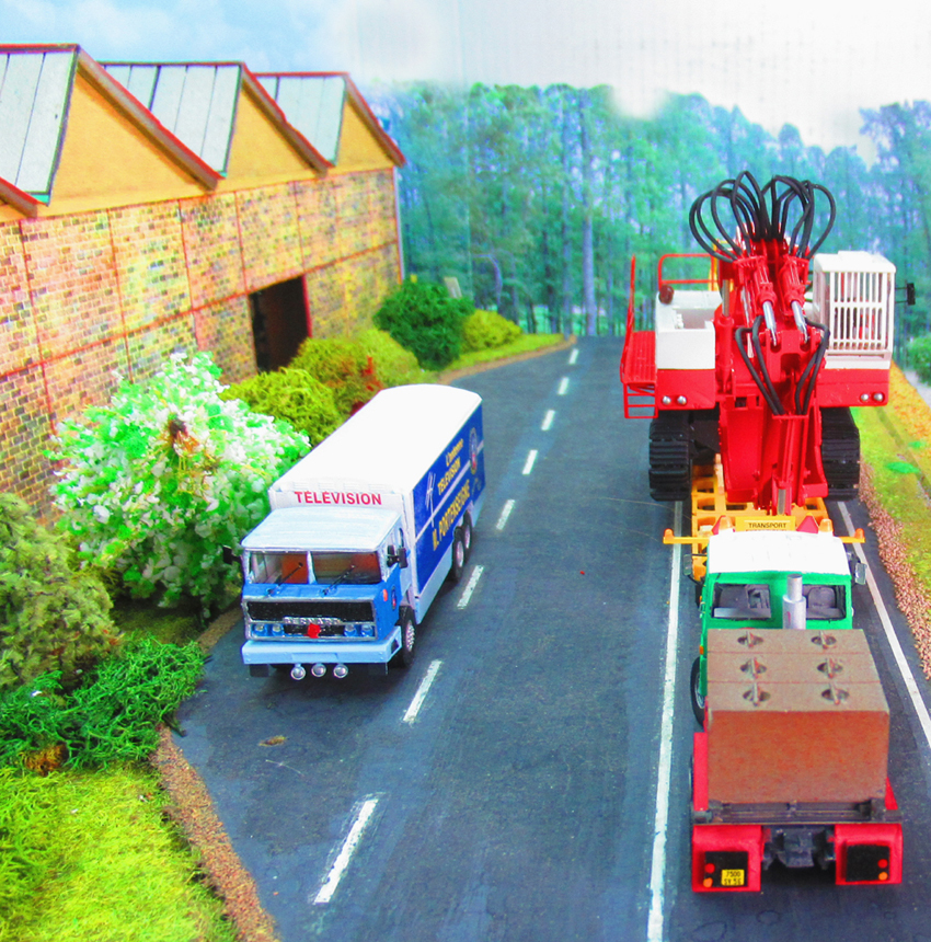

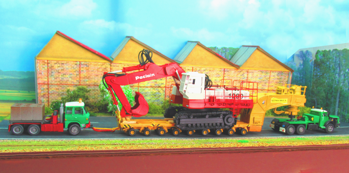

Merci Didier de me rappeler cette astuce que j'ai utilisé il y a longtemps et dont je me ne souvenais plus ! Merci aussi à Timberjack.

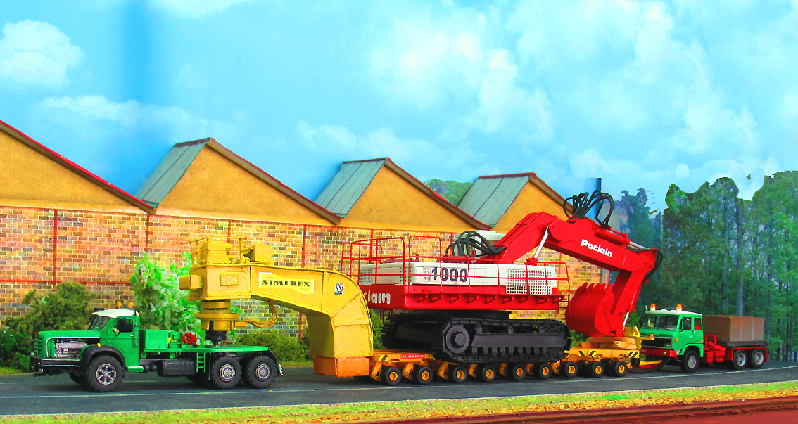

Pour les malentendants j'ai refait quelques photos en macro, celles que j'ai posté au début de ce sujet étaient un peu éloignées :biglol: :biglol: :biglol:

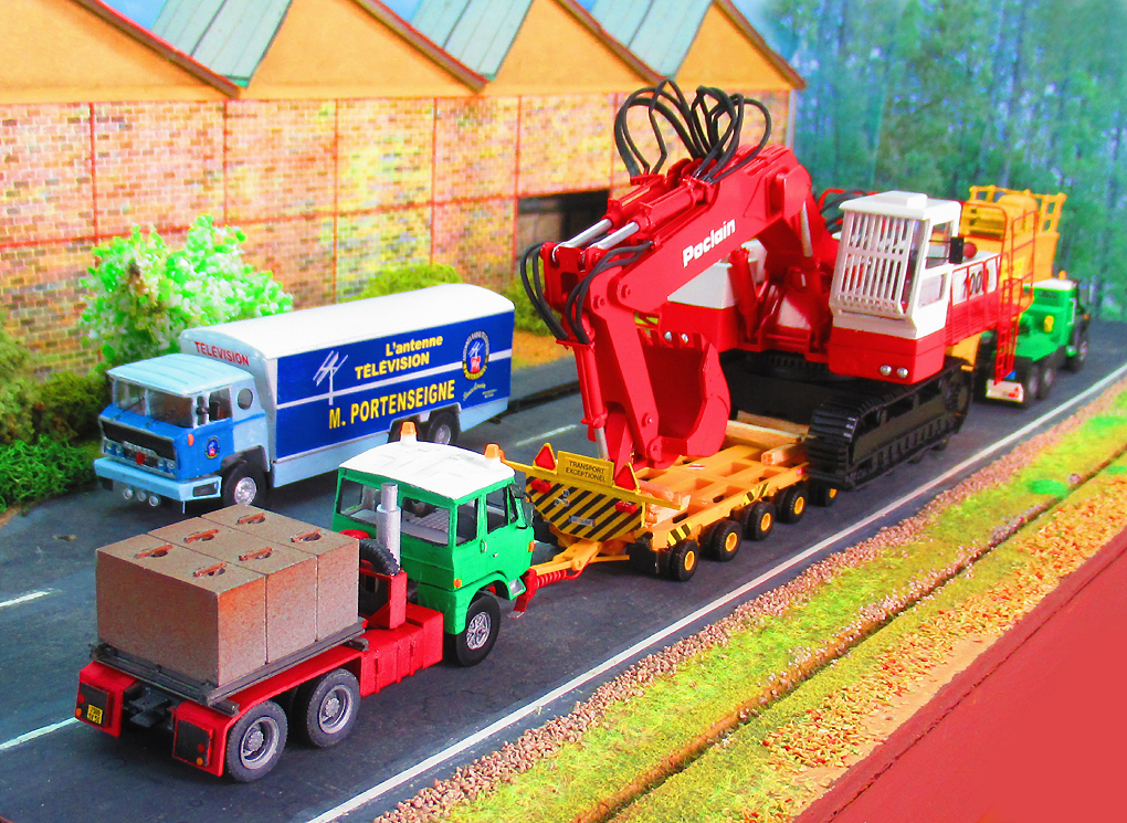

Oui Bernard je viens juste de le terminer, très beau camion, SMD a fait très fort !:
IMG_1279 B .jpg (639.85 Kio) Consulté 5904 fois

J'ai reçu la mienne , les flexibles sont un désastre , il faut les reprendre pour avoir un modele cohérent
Messages : 657
Re: POCLAIN: La pelleteuse 1000 CK de chez WESPE:
Fred21 a écrit :J'ai reçu la mienne , les flexibles sont un désastre , il faut les reprendre pour avoir un modele cohérent
bonjour, je viens aussi de recevoir la mienne, les flexibles sont "pliés" , l'esthétique en patit beaucoup, vs avez une idée pour les remettre en "forme" ?
merci ,
Messages : 5509
il faut les couper et les refaire. la mienne est pareil, c'est bien dommage.
