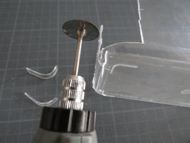

COMME C'EST UN ARRONDI POUR GAGNER DU <br />TEMPS J'UTILISE LE DISQUE.

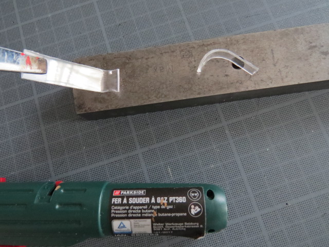

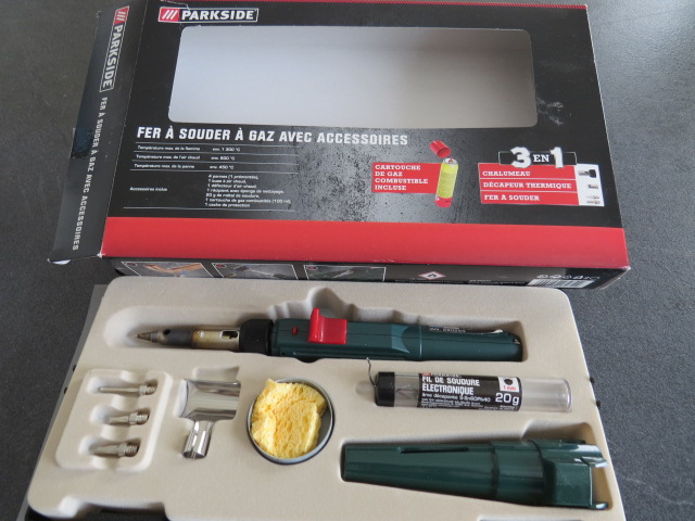

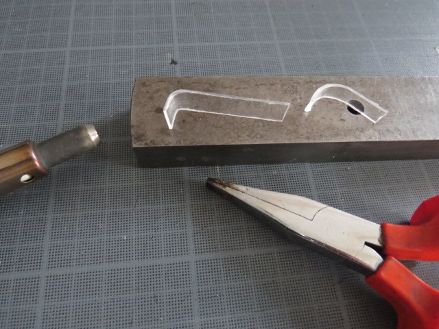

Il y a quelque temps j'ai acheté un fer à souder à gaz :cook:
et ça marche très bien pour souder :mrgreen:
mais il a une autre fonction que j'ai utilisé pour faire du vitrage courbé ...
au départ avec un morceau droit mais la difficulté de courber sans provoquer de fissures est importante
et pas facile de juger la distance qui faut avoir entre le chalumeau et la pièce.
alors j'ai essayer avec du plexiglas déjà formé et après quelques essais c'est mieux que l'eau chaude. :smoke:
