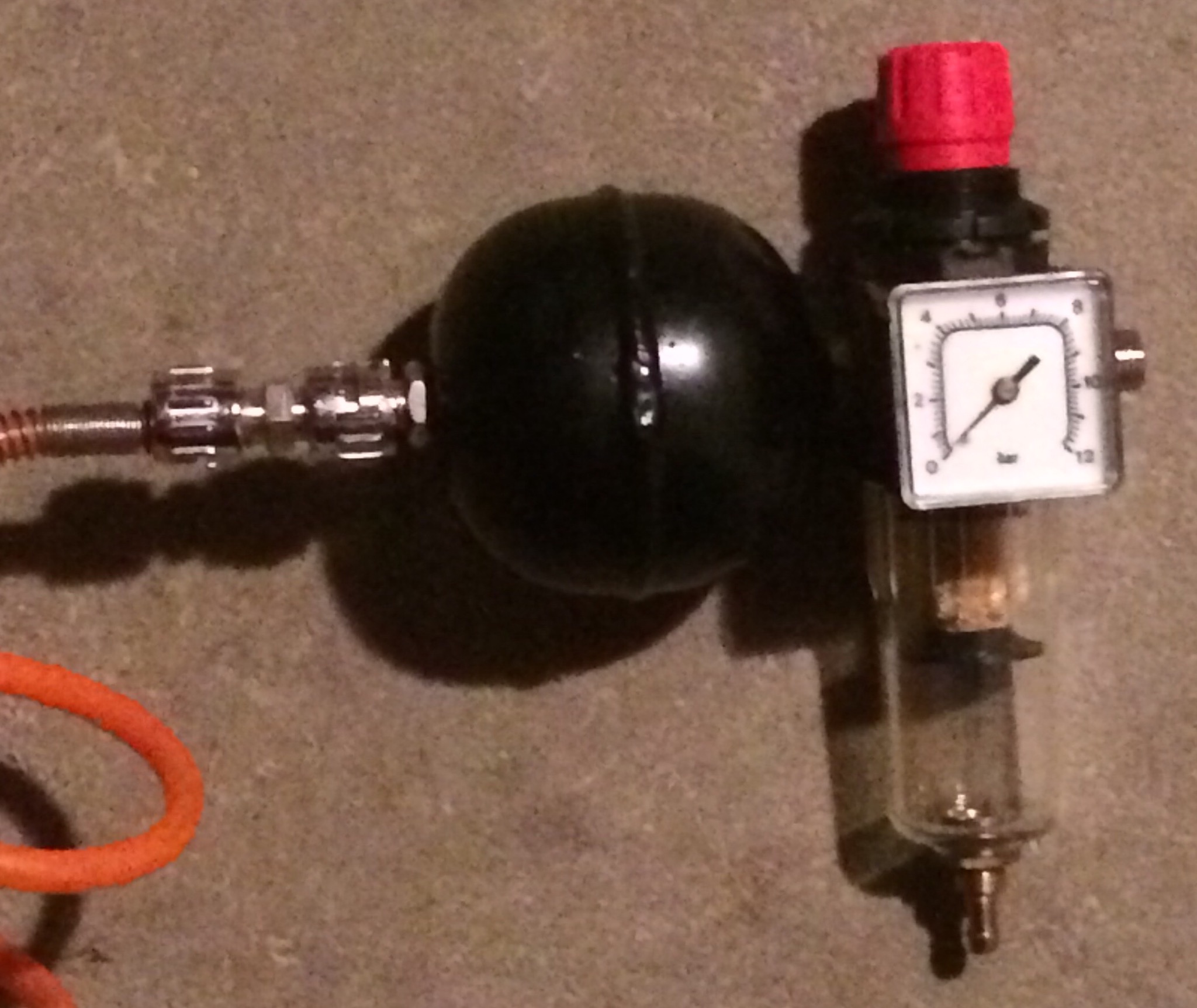

J'utilise aussi un Paasche Vset depuis 10 jours (même si je l'avais acheté il y a au moins 25 ou 30 ans et jamais mis en fonction !).
Je suis également raccordé sur le compresseur du garage avec un régulateur de pression muni d'un petit poumon tampon et d'un filtre...
Et voici une petite photo prise avec mon téléphone ! J’espère pas trop lourde...

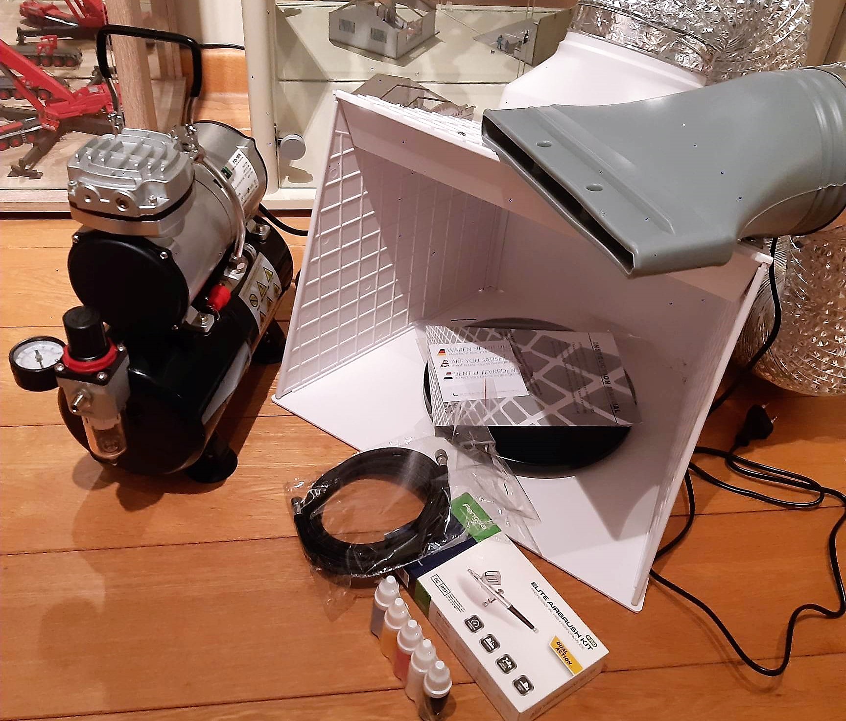

Je pense que j'ai été très sage cette année, le Père ou plutôt Mère Noël m'a gâtée ... :smiley_pancartes_divers_0038-17cd:
Re: Aérographe
Publié : lun. 26 déc. 2022 11:16
Beau cadeau , maintenant au boulot mon F :guitare: :smoke: red

Publié : mar. 3 janv. 2023 11:14
par FredericdeLyon
La mère Noël est bien au courant des besoins !
Elle a même pensé à la cabine de peinture :P
Quasi indispensable si on fait une utilisation régulière de l’aérographe à mon sens.
