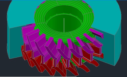

Pas facile cette mais voici ma technique pour faire une roue ou un pneu :
- 1) je dessine une coupe de la roue (ou du pneu) sans son profil mais seulement depuis l’axe central. En vérité, c’est seulement une demie coupe !
- 2) je fais faire une révolution de cette coupe sur 360 degré dans l’axe de la roue afin d’avoir la roue brute complète sans profil.
- 3) je compte sur une photo le nombre de sculptures sur une roue complète ce qui me permet de faire une sorte de soleil sur le côté de la roue.
- 4) je dessine une structure du pneu beaucoup plus haute que nécessaire et que je répète suivant le nombre d’axe du soleil.
- 5) je dessine une sorte de rondelle autour de la roue que je soustrait qui me permet de couper l’ensemble des structures au bon diamètre et en les arrondissant.
Je passe souvent du dessin 2D à la 3D et inversement suivant les opérations à faire.
Il faudrait que je fasse un tutoriel avec des aperçu d’écrans pour être plus clair...

Voila une illustration de ce point avec des crampons beaucoup trop hauts qui doivent être rabotés par la "rondelle" extérieure au pneu.
J'ai fait un tuto que je vais envoyer à Christian pour le bulletin.

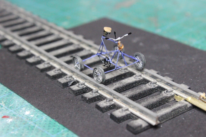

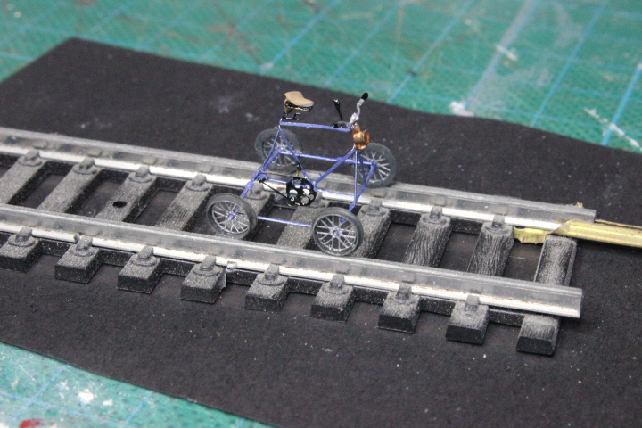

encore un kit Hauler, toujours du train, et . . . encore du miniminiminimalisme :guitare:
2020 04 12 (1).JPG (240.21 Kio) Consulté 83069 fois
2020 04 12 (2).JPG (217.94 Kio) Consulté 83069 fois
je vais attendre que la peinture soit bien sèche avant d'essayer de redresser la selle et les roues . . . .
et faudra un jour que je me raisonne, et que j'arrête d'acheter des kits dont la difficulté de montage est au dessus de mes capacités :smoke: :cook: :smoke:

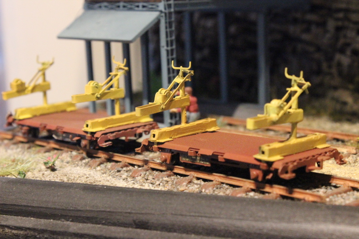

comme dit par ailleurs, je fais une parenthèse ferroviaire avec des kits laiton de SMD.
J'avais déjà 3 wagonnets de draisine, dont 1 équipé de portiques de manutention: chaque kit permet d'en faire 1. J'avais donc:
- 2 wagonnets non équipés
- 1 wagonnet équipé de 2 portiques
- reste 1 portique non utilisé . . .
la solution s'impose: faire un 4ème wagonnet avec 2 portiques :guitare:
2020 07 23 (1).JPG (230.39 Kio) Consulté 80539 fois
ça, c'était ces derniers jours.

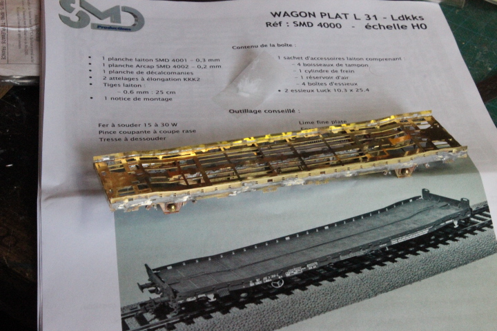

Cette semaine, j'ai attaqué le plat surbaissé, j'en suis là:
2020 07 23 (2).JPG (226.31 Kio) Consulté 80539 fois
j'aime bien souder le laiton, même si ce n'est pas toujours évident . . .
maintenant, j'ai un peu d'expérience, et vous connaissez les kits routiers de SMD: ses kits ferroviaires sont aussi bien étudiés ;) si bien que j'arrive à souder les détails sans dessouder tout ce qu'il y a à coté, ce qui n'était pas le cas de mon tout premier kit - trop compliqué pour le débutant que j'étais à l'époque, et qui n'est resté qu'une épave :oops:
