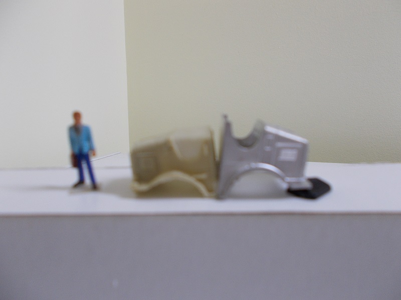

ALLO Les copains
qui aurait quelques cotes pour un marmon M426
J' ai le kit métal SAI et un vieux KIT HetK résine mais on a peine a croire que c est le même camion a la même échelle!!!!!!!!!!!!!!!!

Frantal! peux-u attendre que le brouillard se lève avant de faire de la photo ?.......je taquine ! :horse:

Franck terrible ta photo … tu suis des cours …????? :biglol: :biglol: :biglol: :biglol:

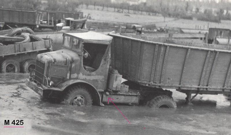

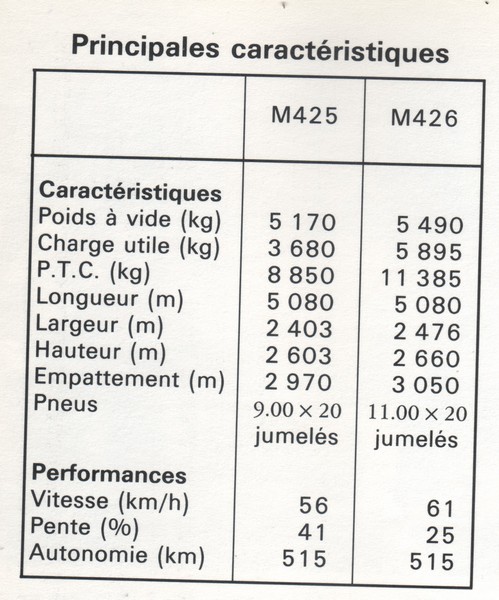

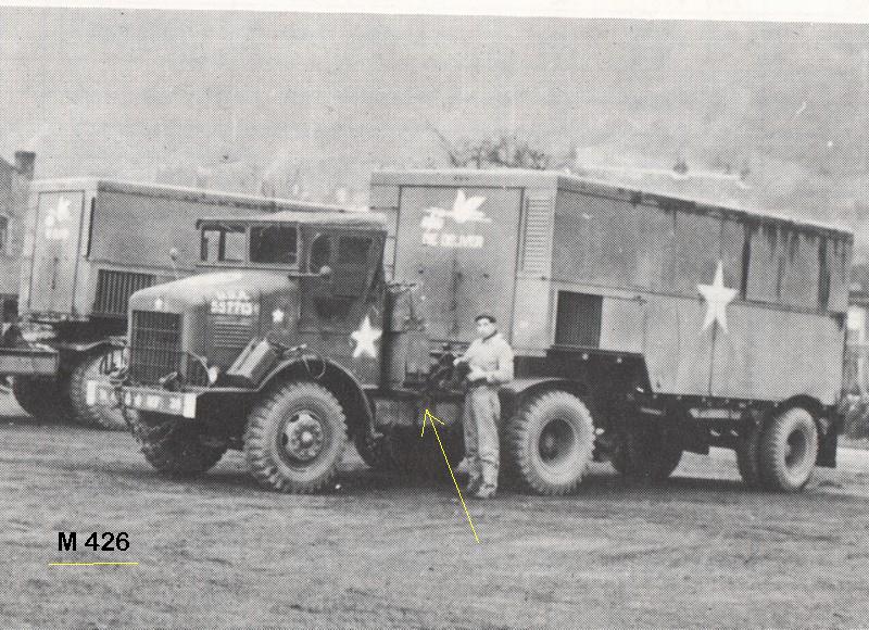

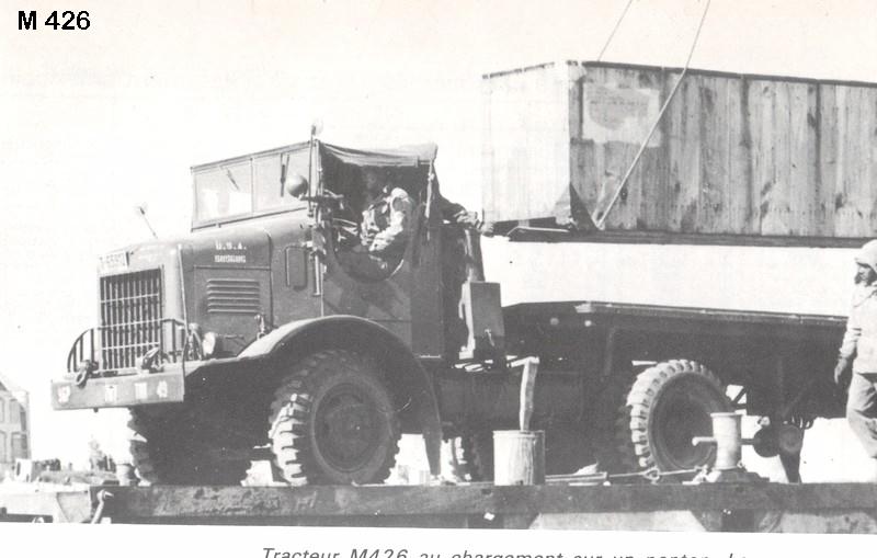

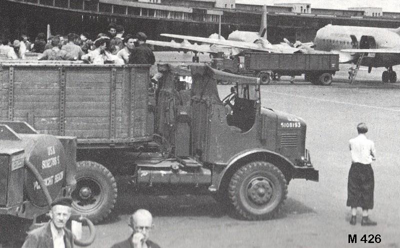

j'ai trouvé un peu de doc.... deux modèles : M 425 , M 426 voici quelques photos NB et des dimensions
Numérisation_20200317 (2).jpg (127.38 Kio) Consulté 9018 fois
Numérisation_20200317 (3).jpg (58.97 Kio) Consulté 9018 fois
Numérisation_20200317 (4).jpg (103.56 Kio) Consulté 9018 fois
Numérisation_20200317 (5).jpg (86.39 Kio) Consulté 9018 fois

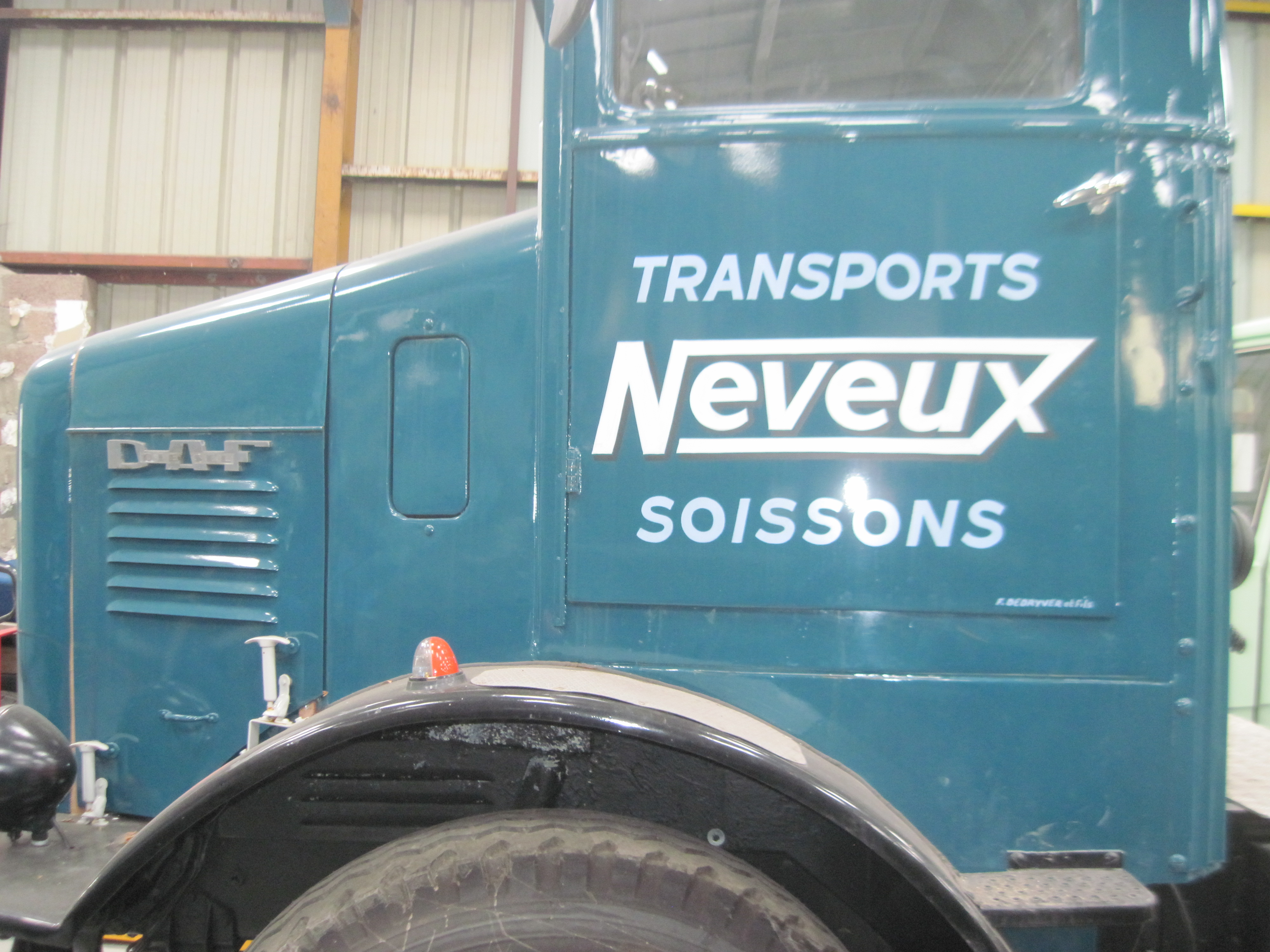

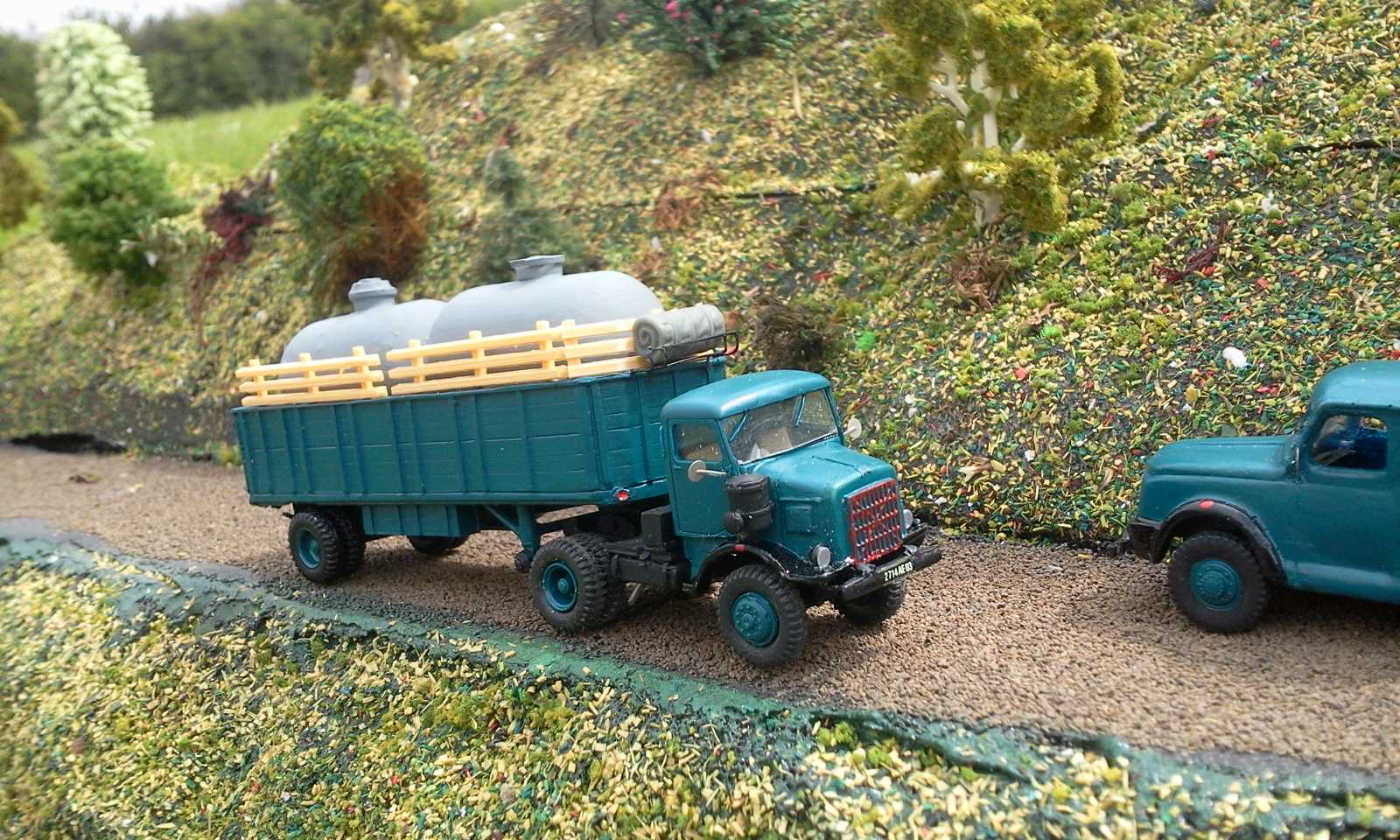

C'est ça que tu veux faire???
Marmon Neveux.jpg (250.81 Kio) Consulté 8995 fois
Re: marmon M426
Oups j'ai été très rapide, ça m'arrive quelques fois même avec les dames :oops: :oops:
C'est le modèle H&K introuvable aujourd'hui ;)
Messages : 4709
Re: marmon M426
oui c est bien ca que je veux faire il y a effectivement le H et K il y en a encore …..mais il y aussi le SAI d une forme differente…..
il pourrait éventuellement ressortir de marque PB
Qui serait interessé??
Effectivement PINDER AMAR GRUSS en avait par dizaine et aussi en cabine tolé

OUI ! :ganglol:
