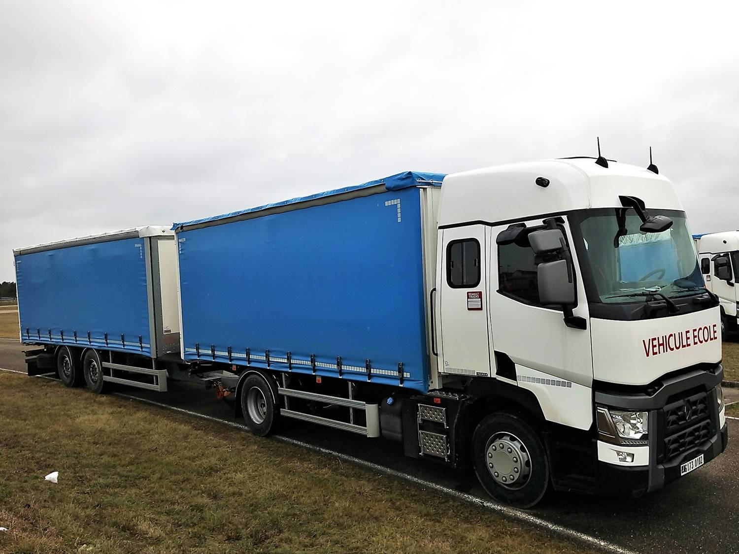

J'avais bien demandé un train routier d'instruction élémentaire de conduite (IEC) RENAULT T 430 "véhicule école" de l'armée de Terre, avec sa remorque Trouillet; mais pas au 1/87 ! :smoke:

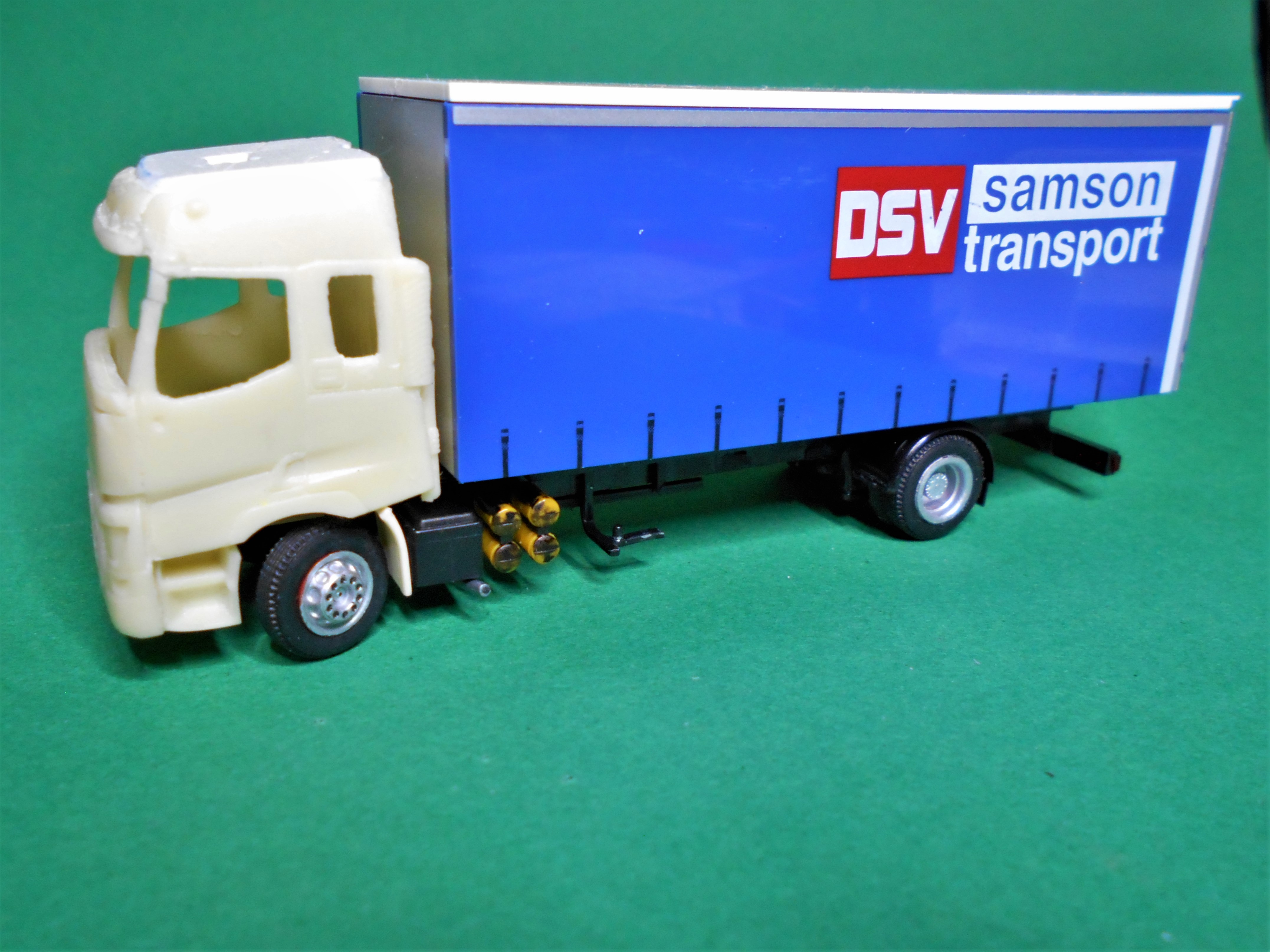

La cabine de RENAULT T 430 de chez Tchoutchou

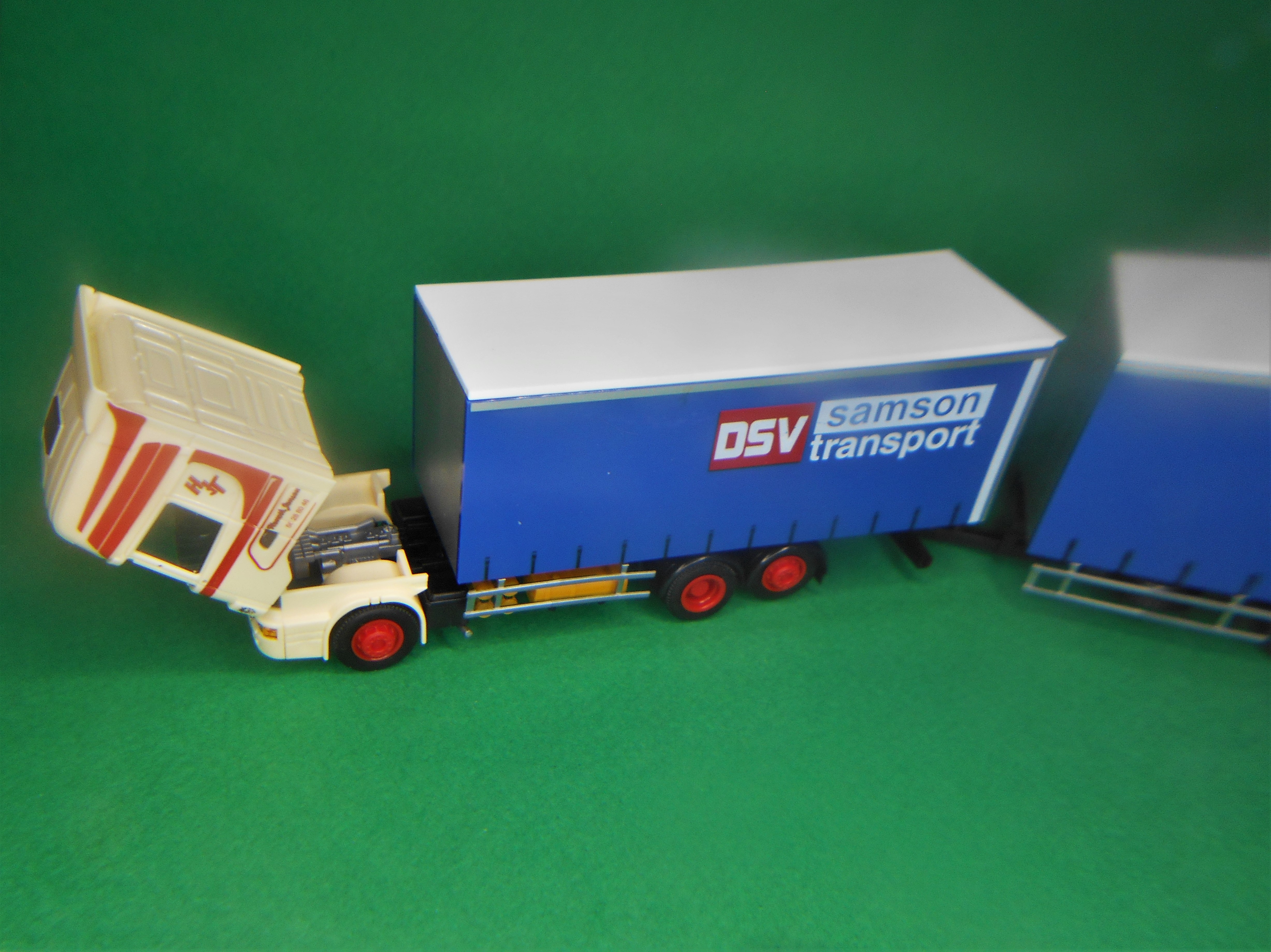

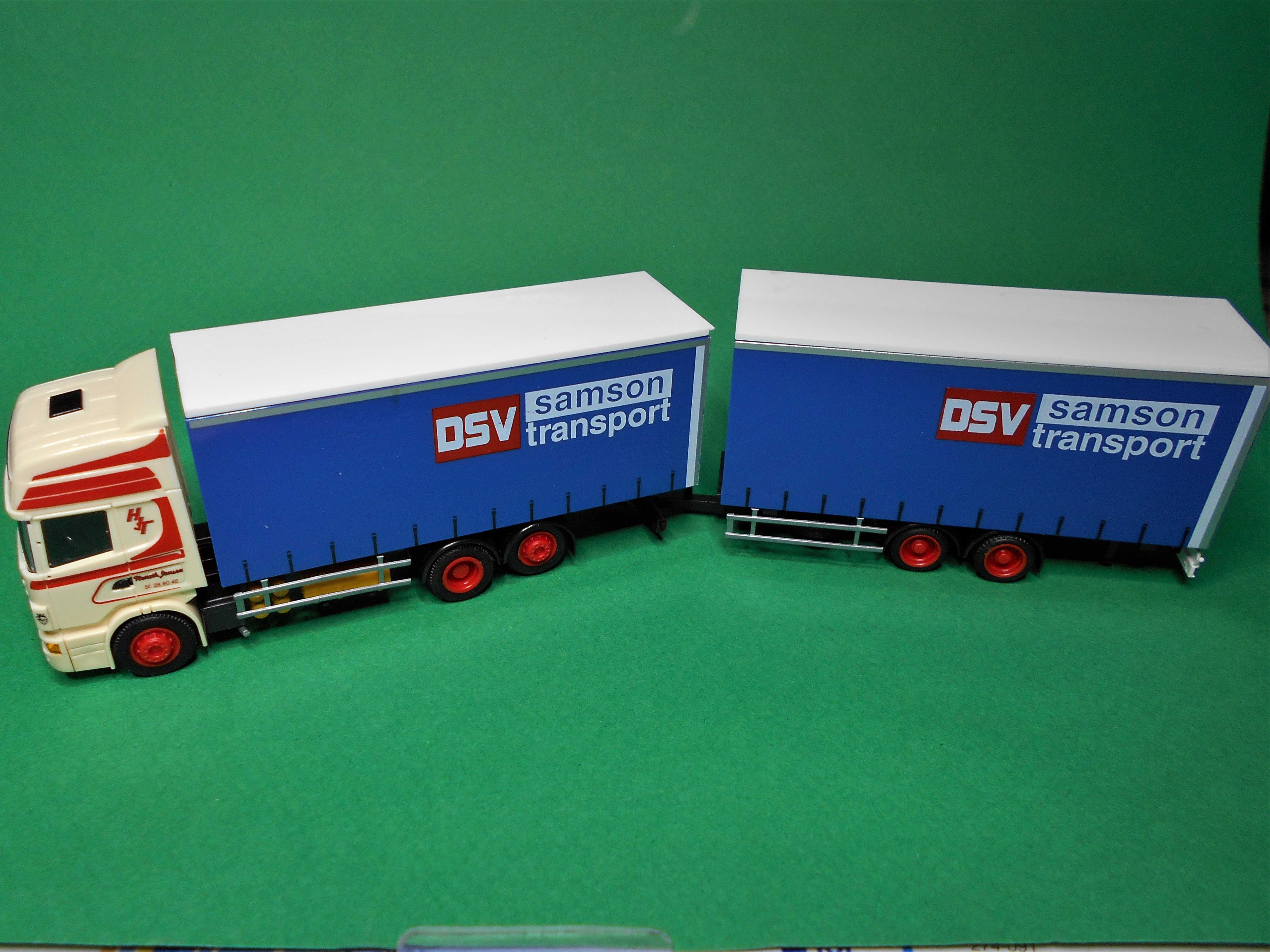

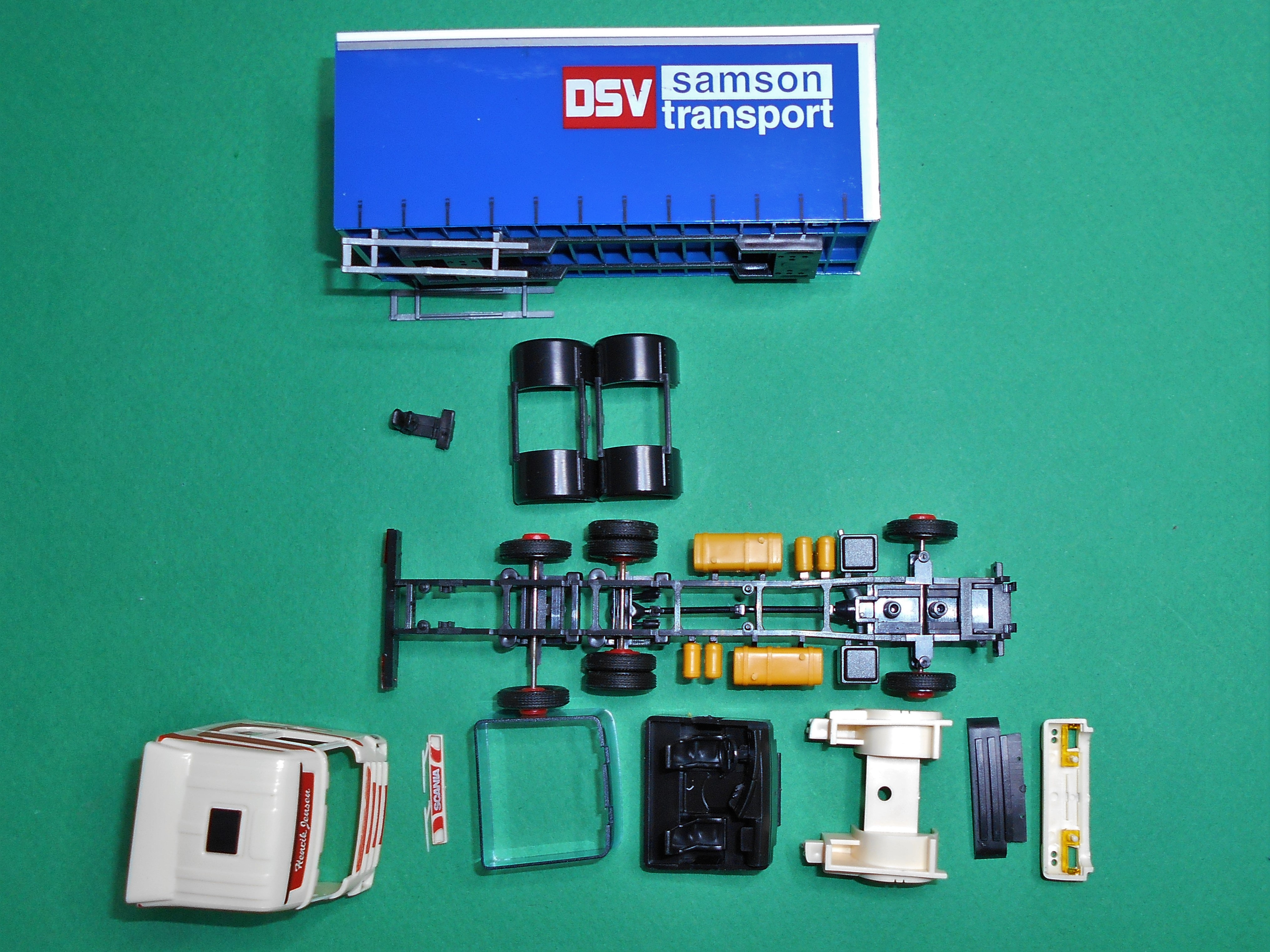

Et pour le train routier, un Scania de chez Model World :
A peine reçu...déjà décortiqué !
Prochaine étape : montage de la cabine de RENAULT T 430 sur le châssis du Scania.

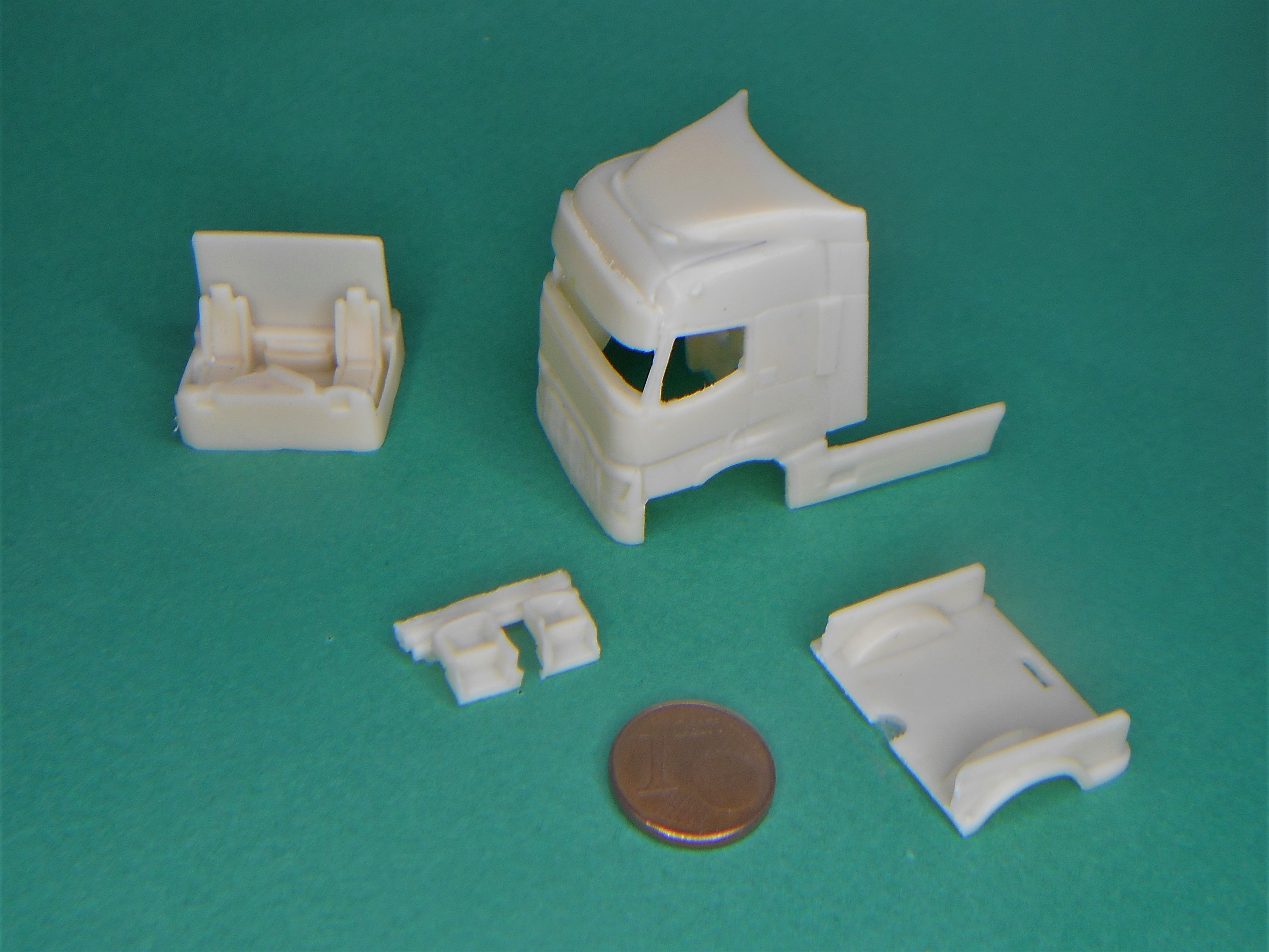

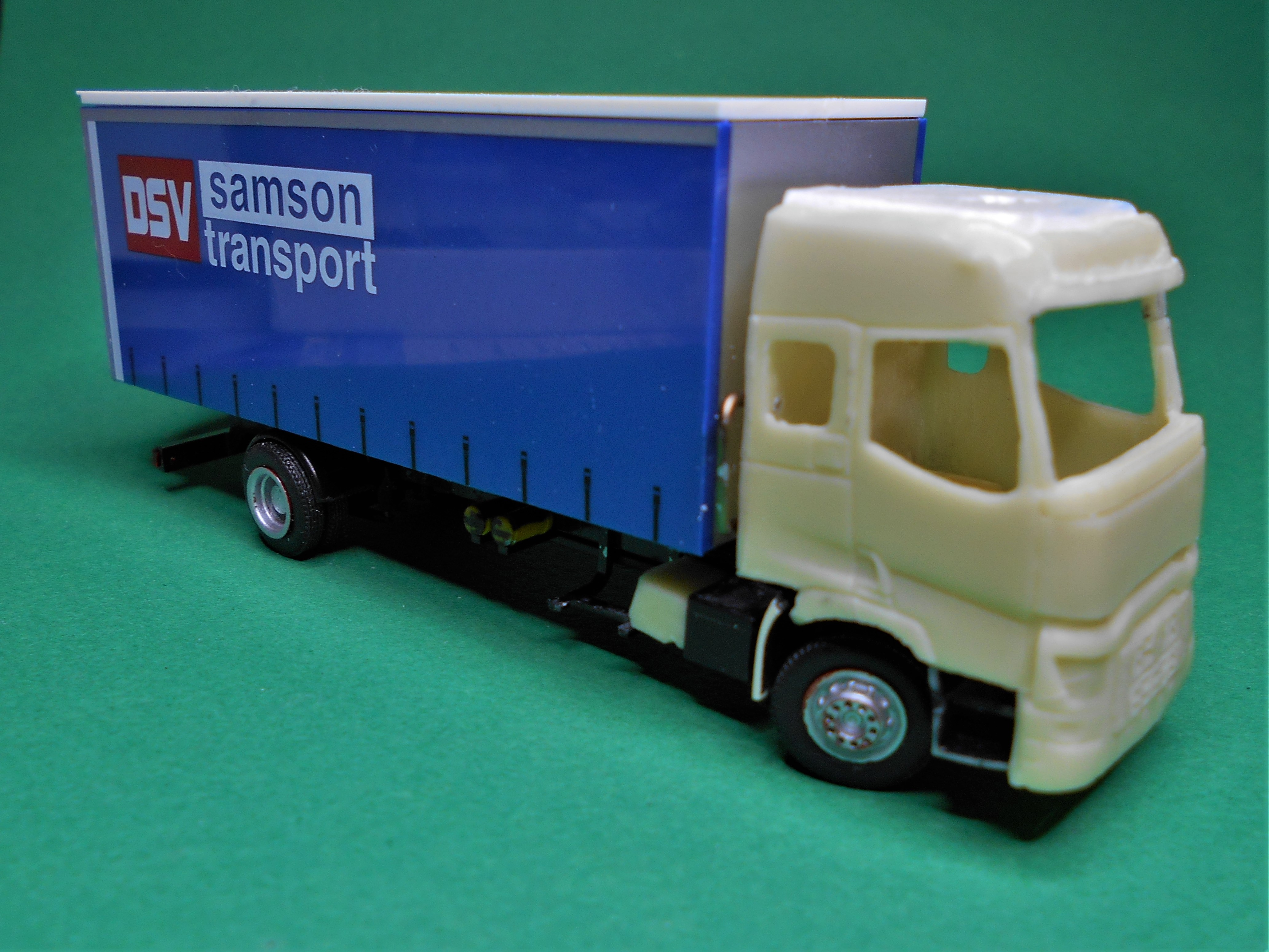

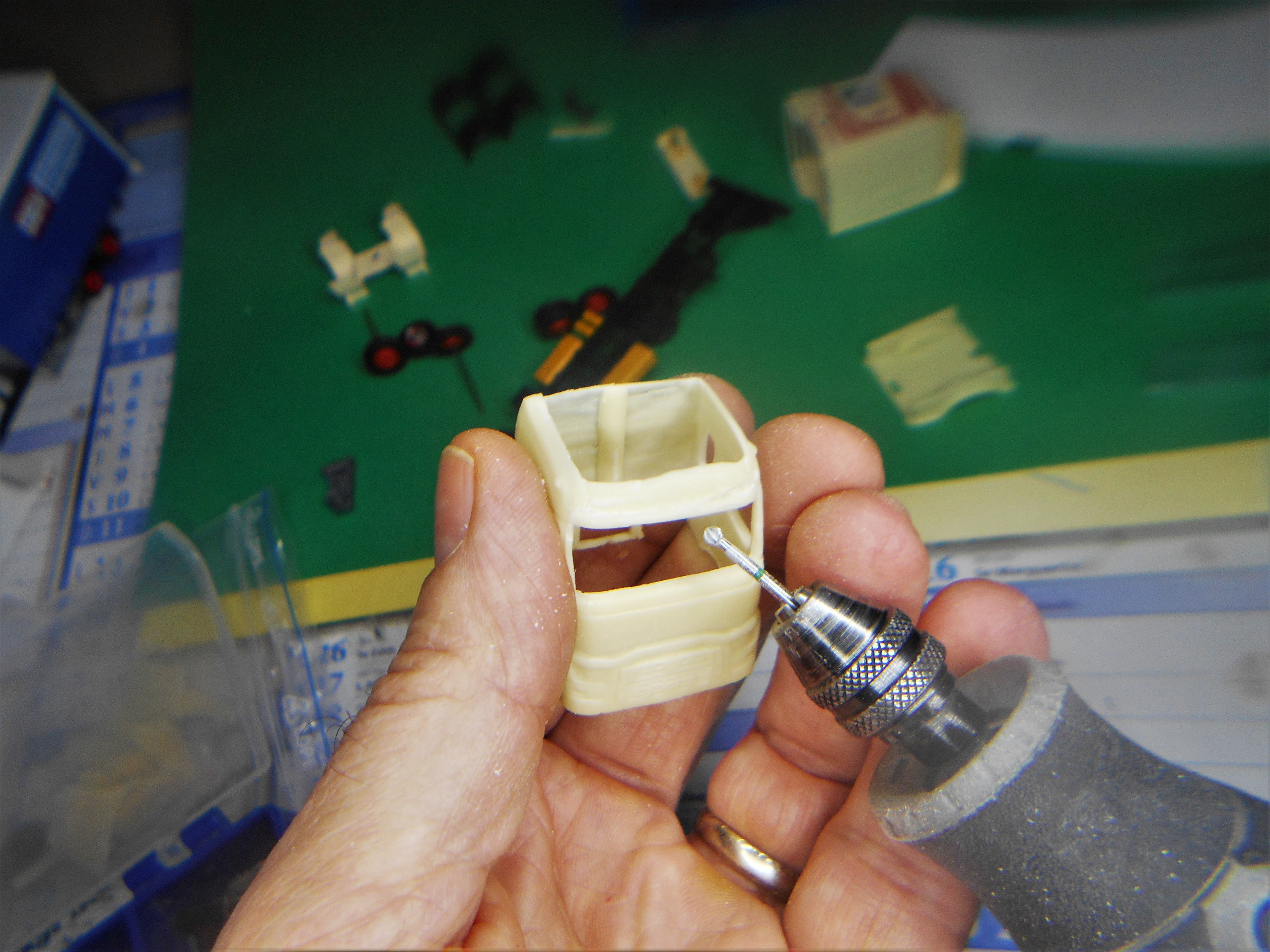

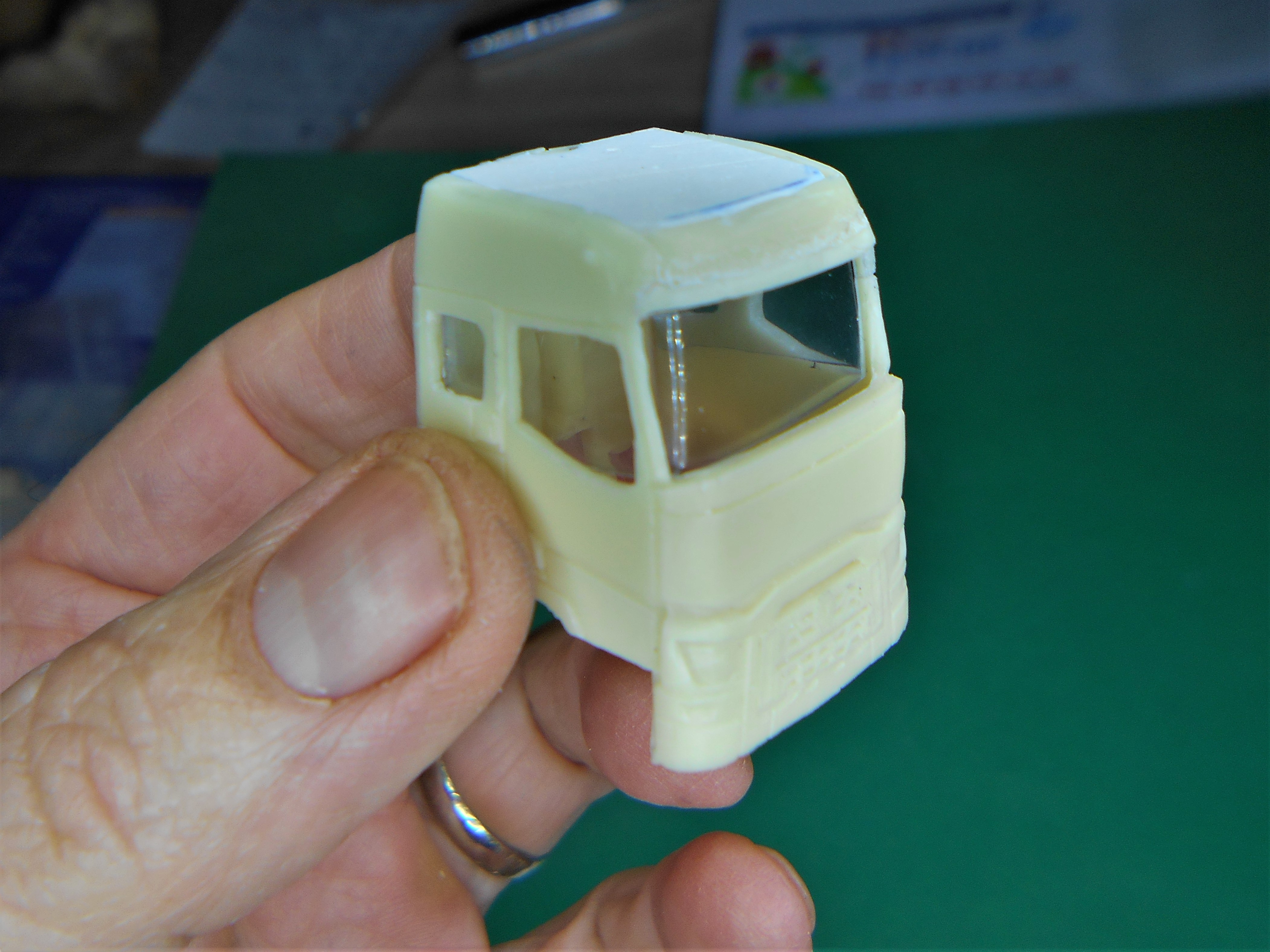

Modification du toit (spoiler découpé) et reprise du plexiglas intérieur de la cabine de Scania pour l'adapter au RENAULT.

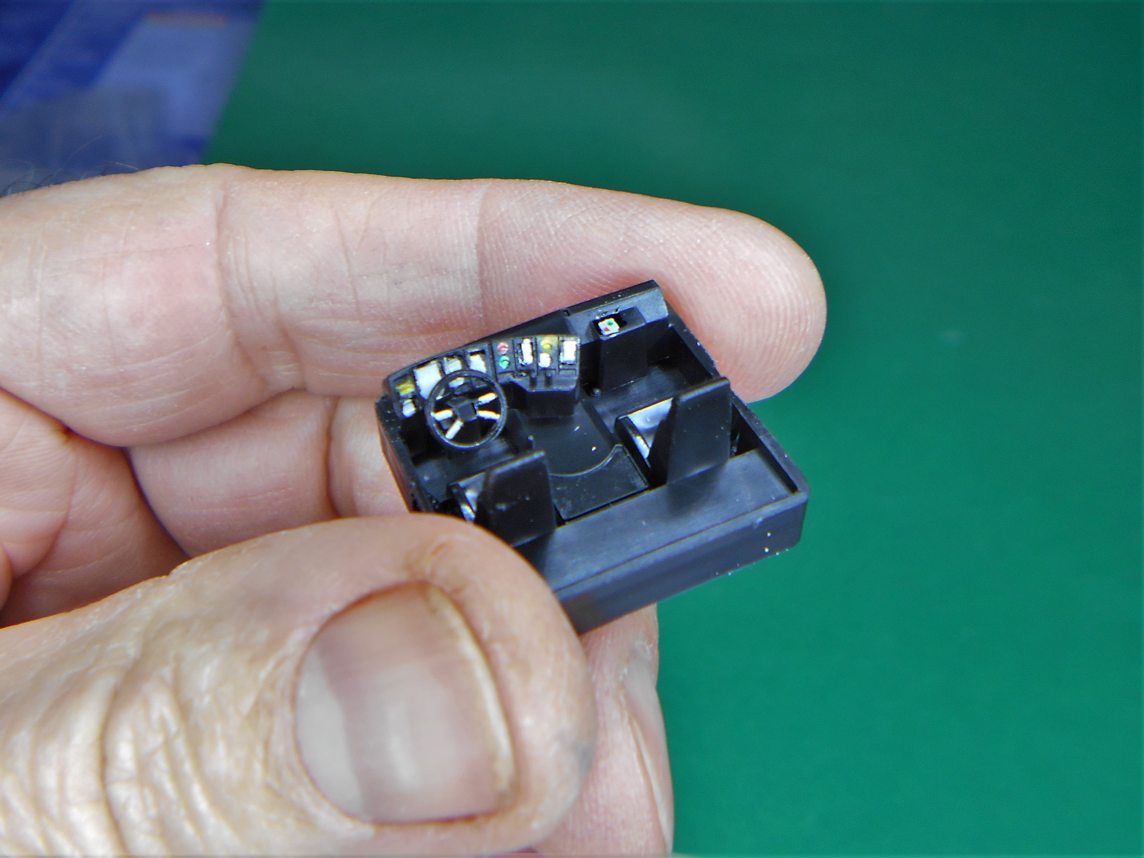

Idem pour l'aménagement intérieur, qui s'adapte au châssis du Scania

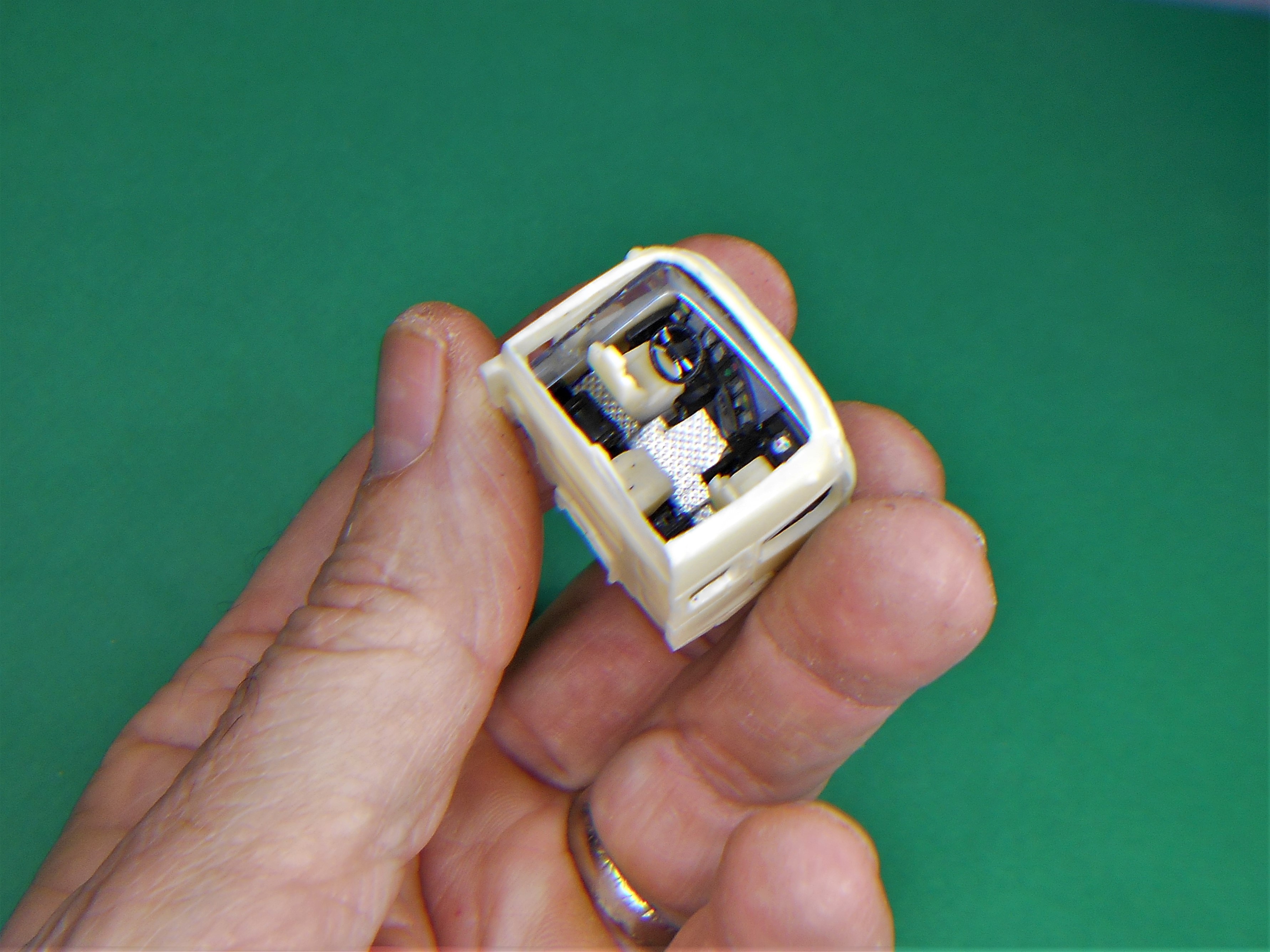

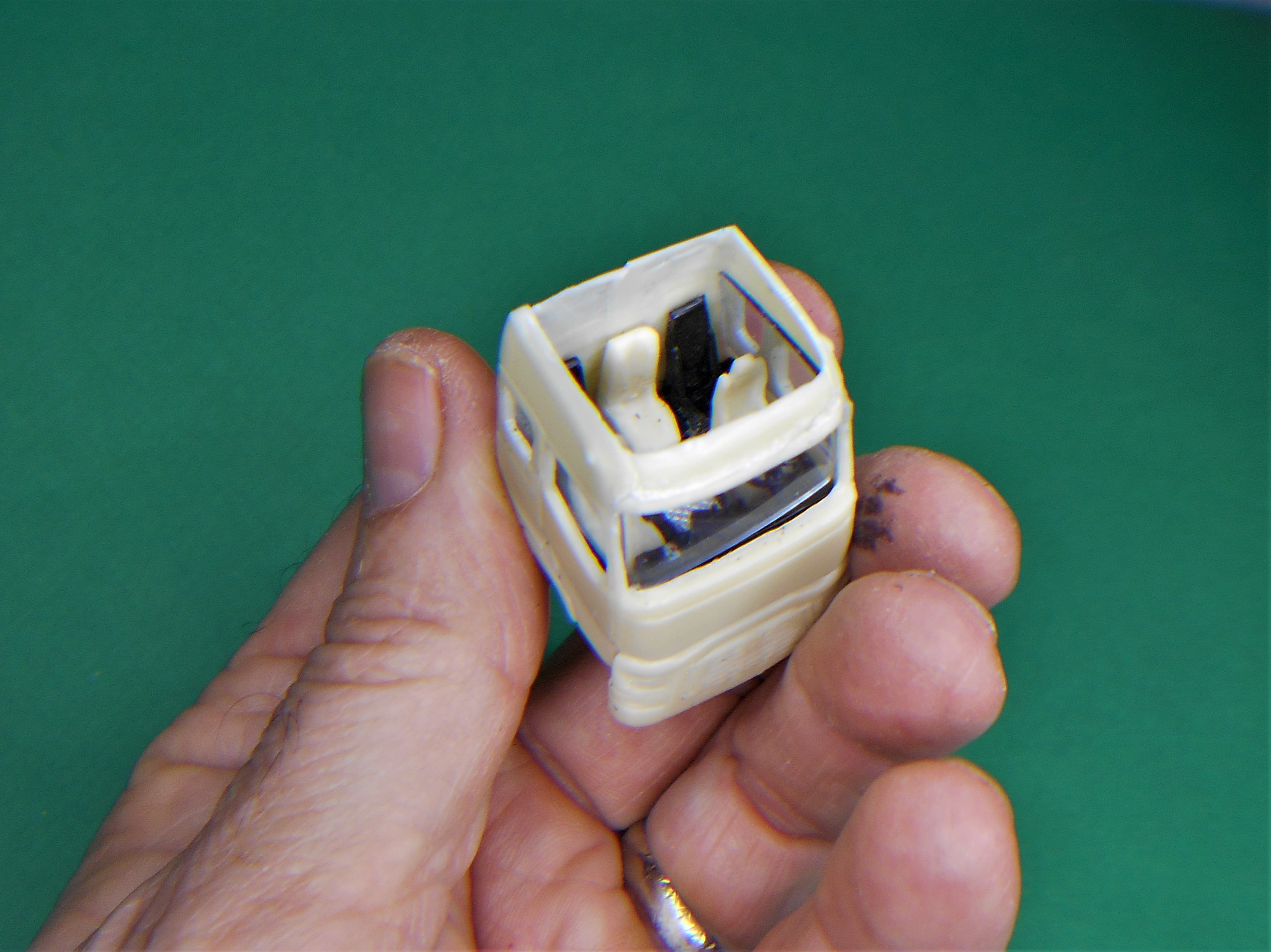

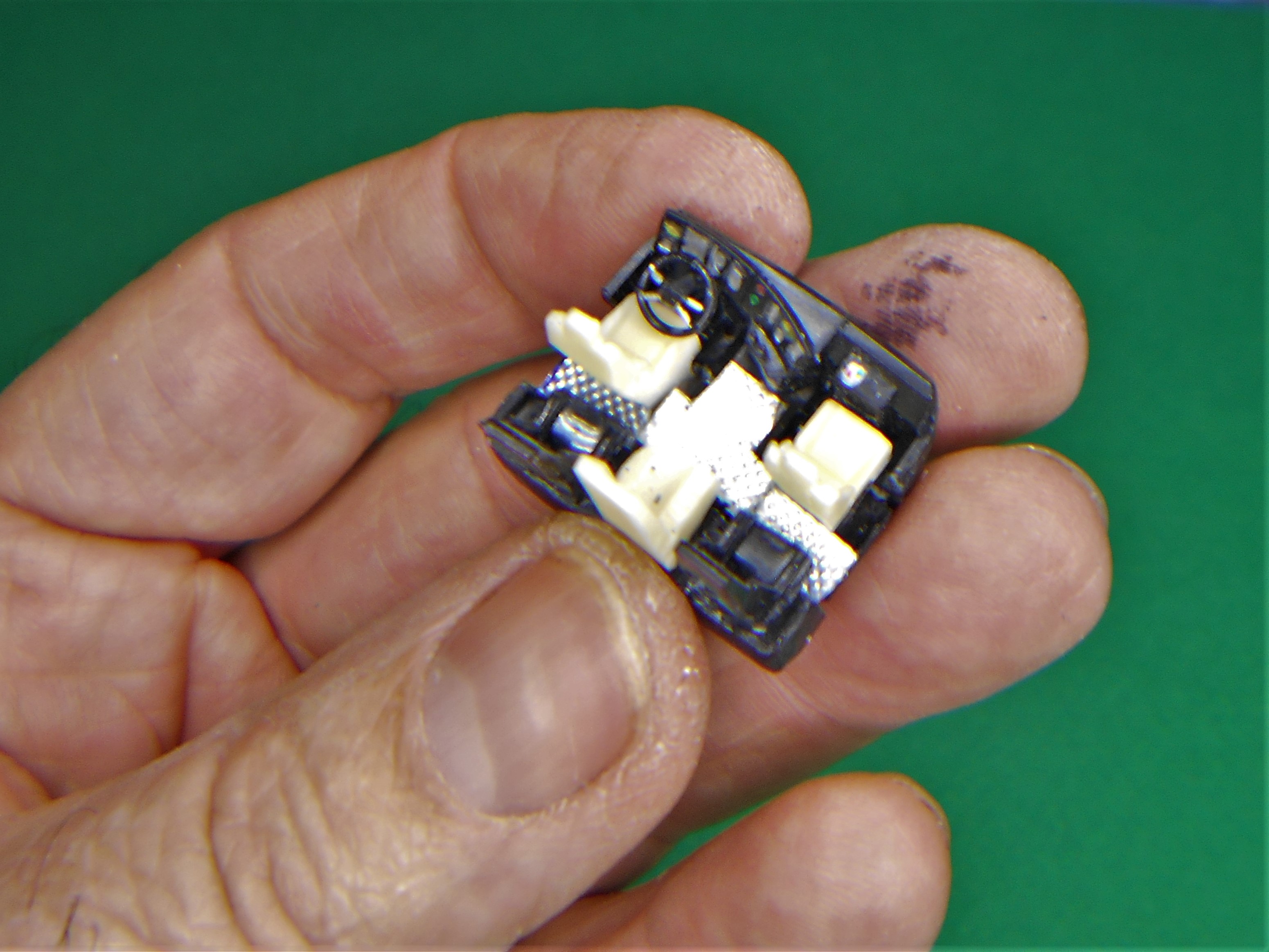

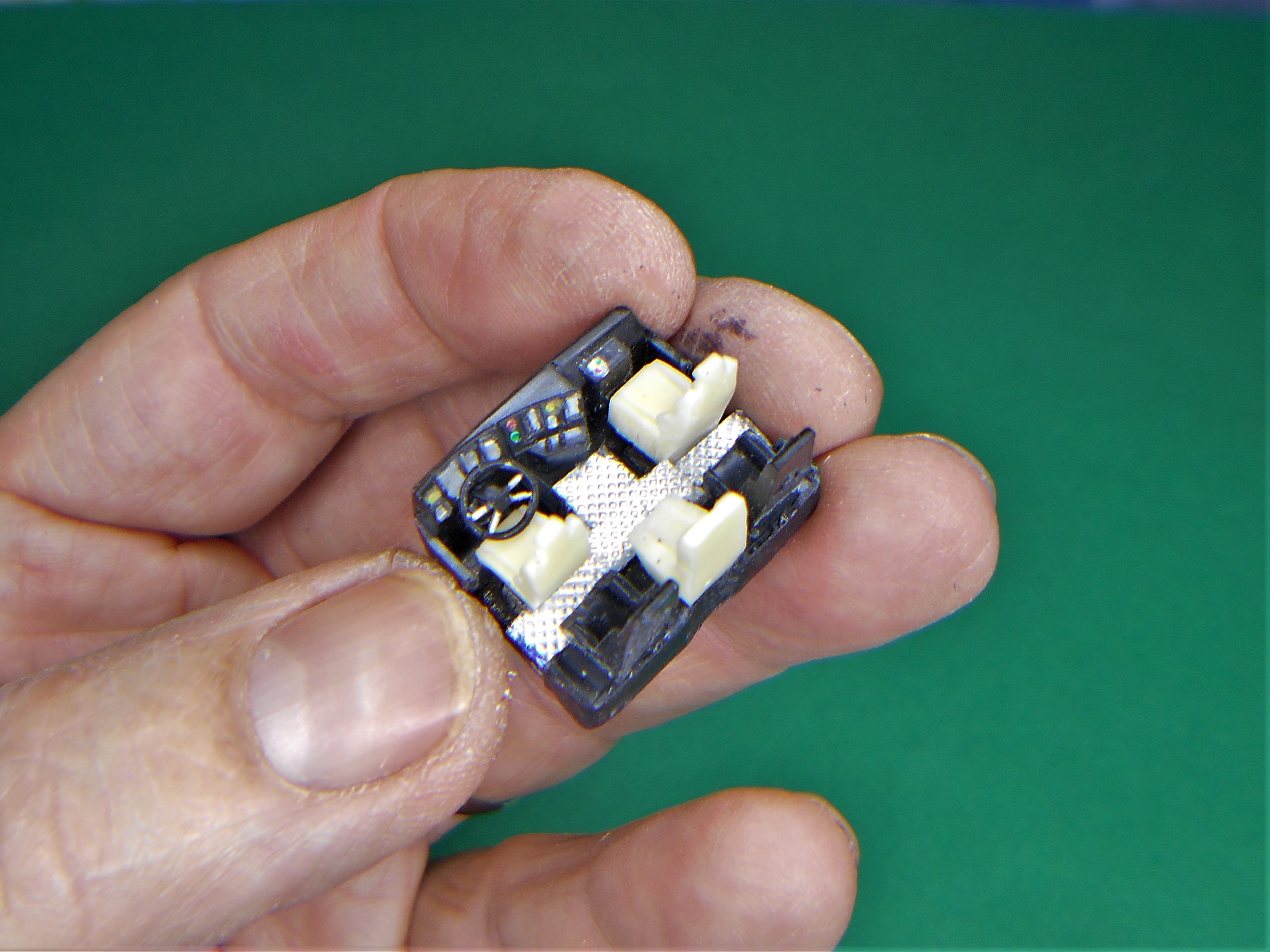

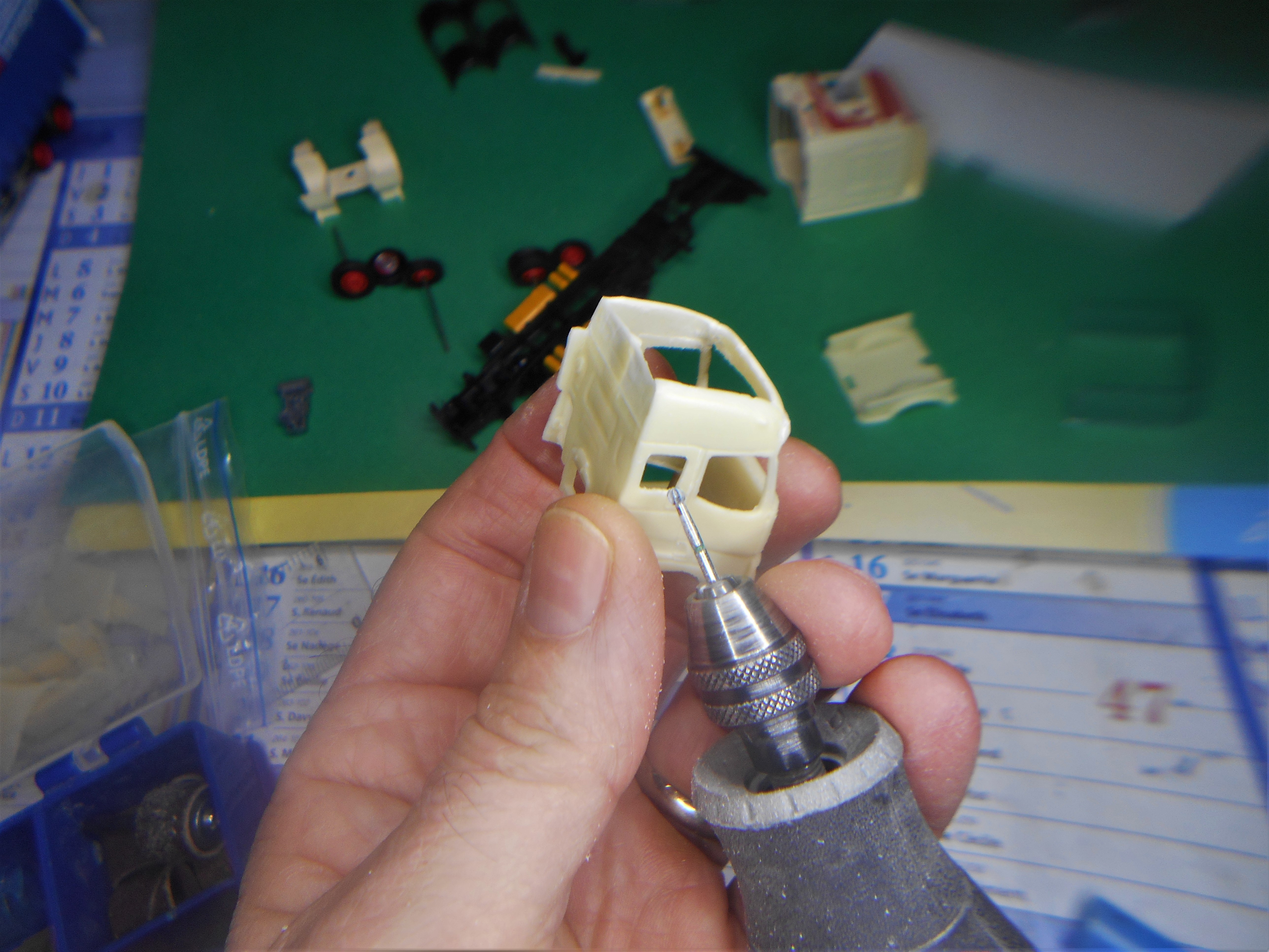

Gros travail sur l'intérieur de la cabine... qui ne sera quasiment plus visible (comme toujours) une fois le "toit" remonté lol!
Pour gérer la place et réaliser les 5 sièges du "véhicule-école" (conducteur, moniteur et stagiaires en "écoute pédagogique"), j'ai du :
- découper les 2 sièges noirs, car plus petits, du modèle réduit de Scania pour les mettre derrière,
- découper les 2 sièges résine beige, du modèle réduit Renault, pour les mettre devant,
- tailler un siège AR dans une chute de résine... Cool
Test de montage à blanc, avec le plexiglass pare-brise + portes latérales
Voilà !

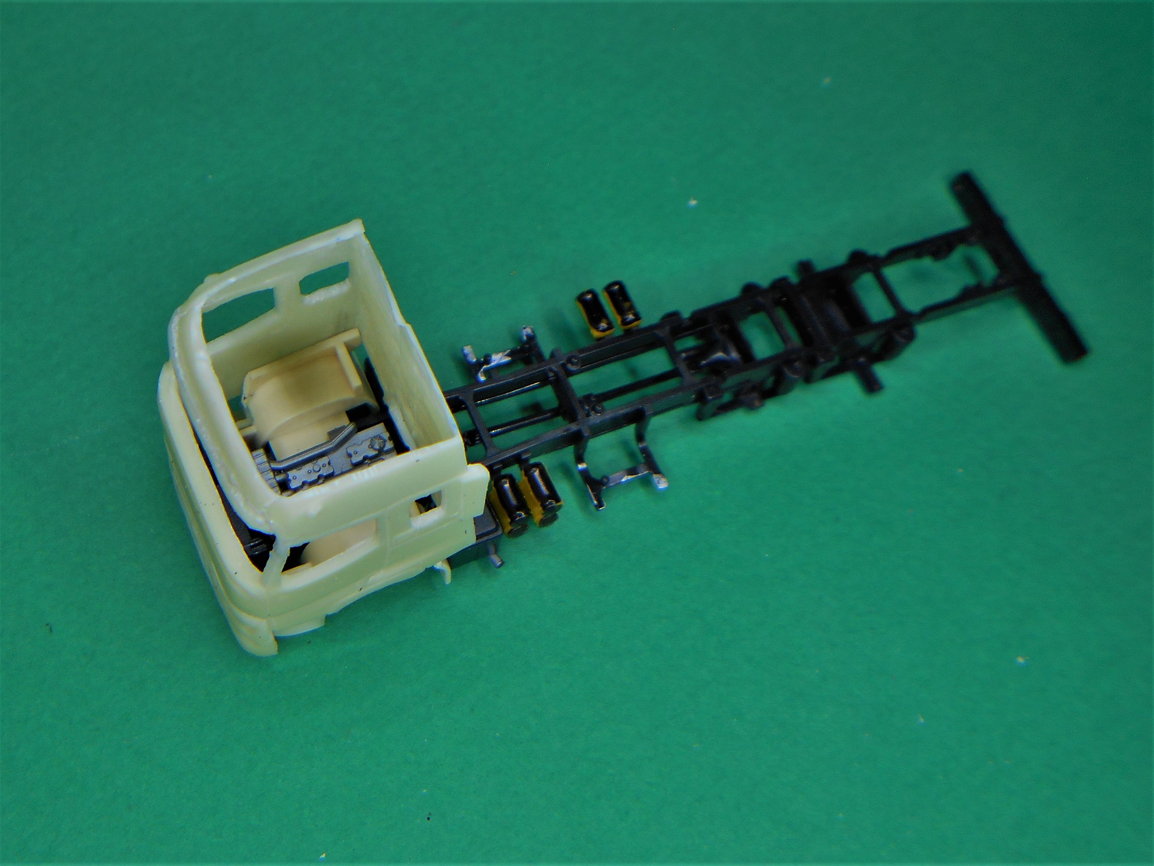

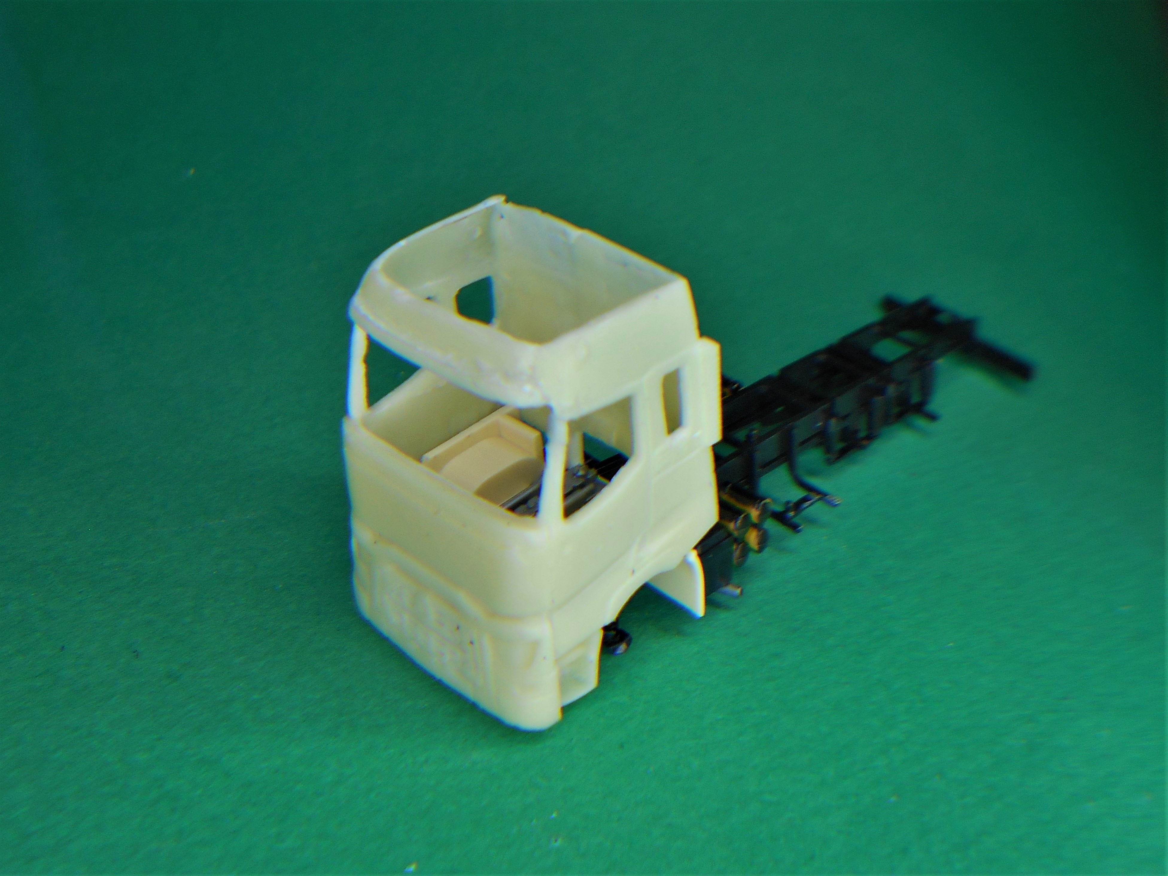

J'ai du adapter le châssis du Scania (plastique jaune canari) à la cabine du Renault T 430 (résine jaune pâle) ... ou l'inverse !   :biglol:
Euh, pour le bloc moteur... désolé, je garde celui du Scania ! !

ça va ressembler à celui-là ? :

Pour Simprex, la réponse est dans la ... 1ère photo :biglol:

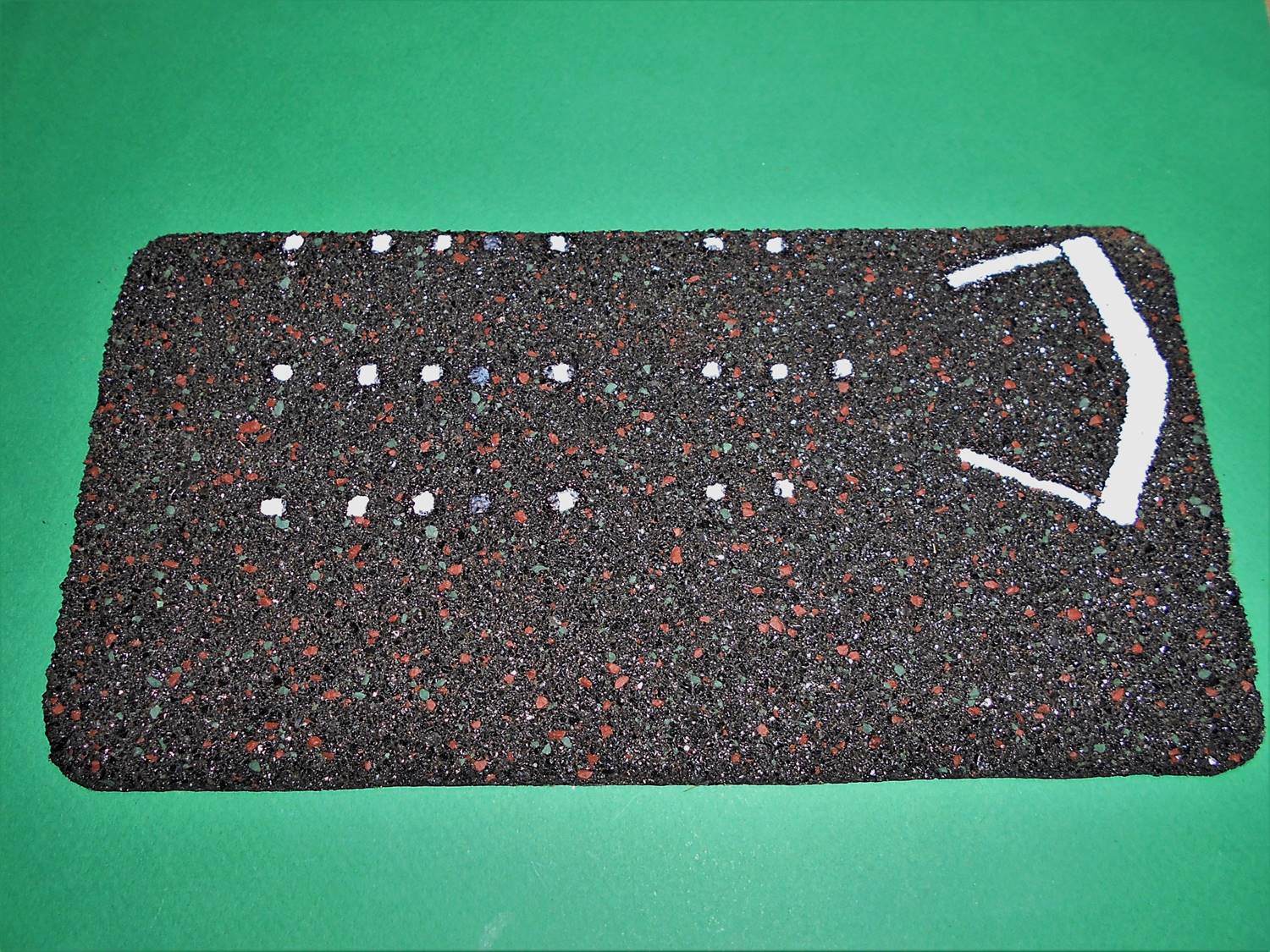

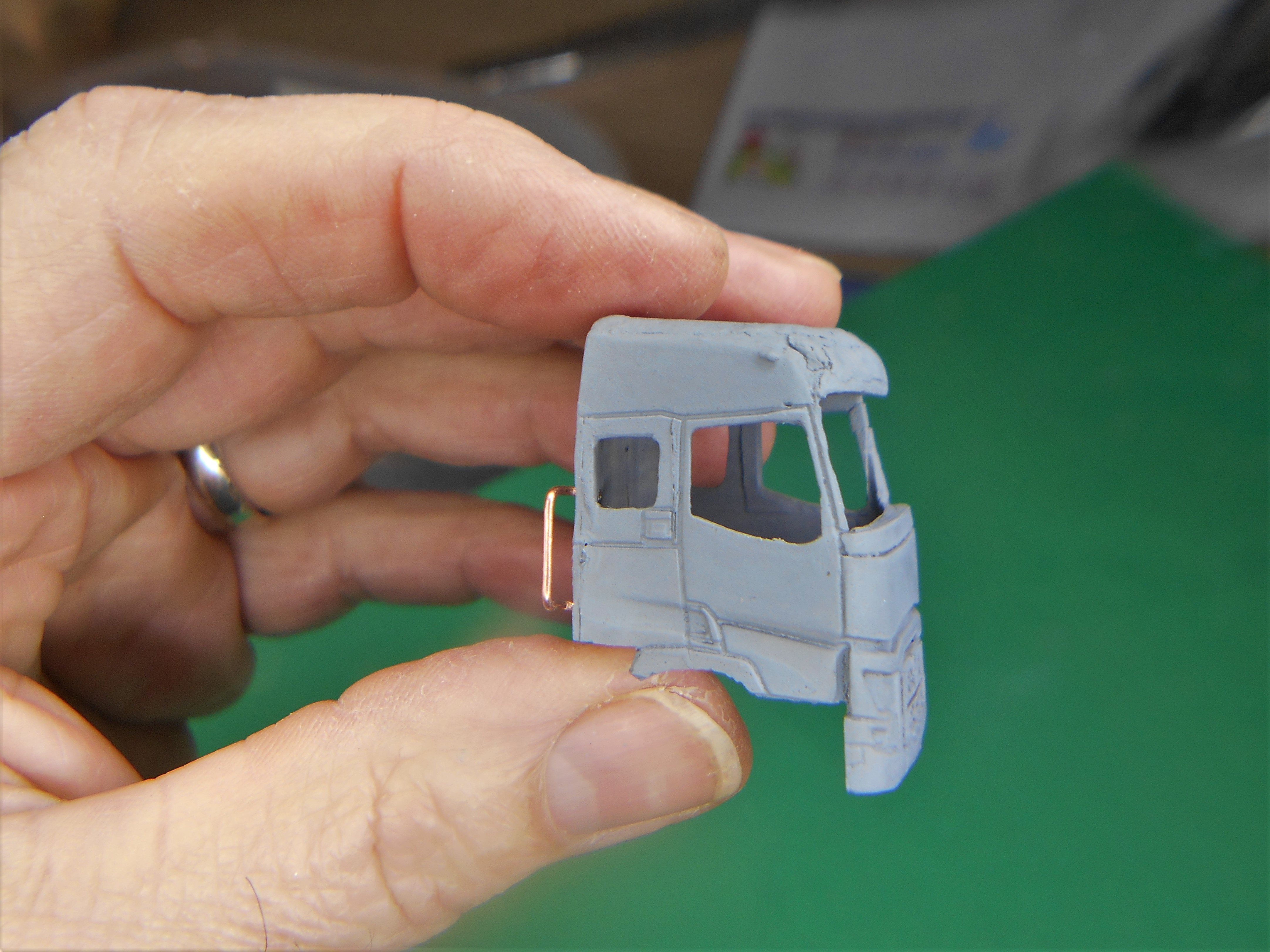

Petit "travail" de l'après-midi sur l'emmarchement escamotable ... avec du papier d'emballage de médicament pour faire la taule antidérapante :shock:
J'ai rajouté aussi le réservoir d'AdBlue, absent sur mon modèle de Scania :roll:

Si je peux me permettre, la main montoir derrière la cabine gagnerait à être plus fine. Tu as du utiliser un fil de 0.5mm ici je pense? avec du 0.3, ça serait plus homogène avec la finesse du reste.
Messages : 2531
Re: Train routier RENAULT T430 "véhicule-école" armée de Terre
Un vraie bijoutier le j-p :smoke:
Certaines plaquettes de médicaments sont parfaites pour les
platelages je m'en suis déjà servie....
la main montoire je dirai 1mm...

Je serai de l'avis de Rail-Route pour la main montoir.Effectivement un
diamètre de 0,3 serai plus approprié. En tous cas continue comme ça,

Hummm oui Rail-route 87 !
Je trouvais effectivement que ma main montoir était un peu "grosse".
Le temps de chercher dans mes affaires de... bonsaïs et hop, voilà ;)

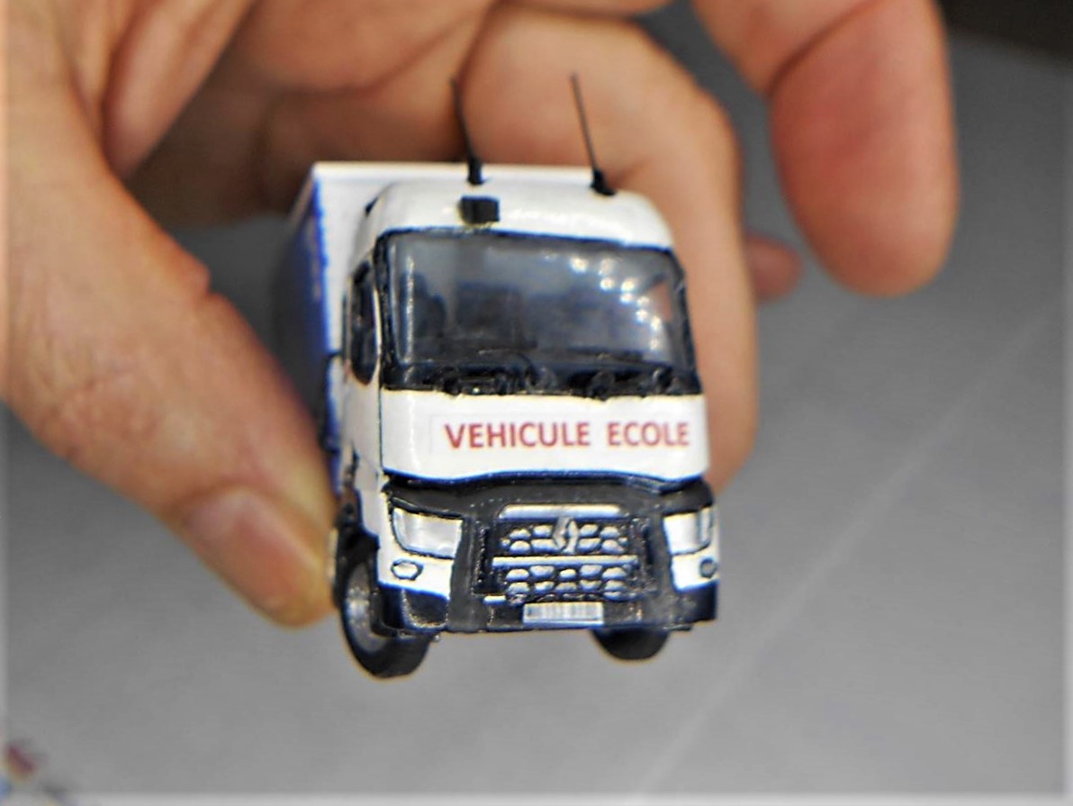

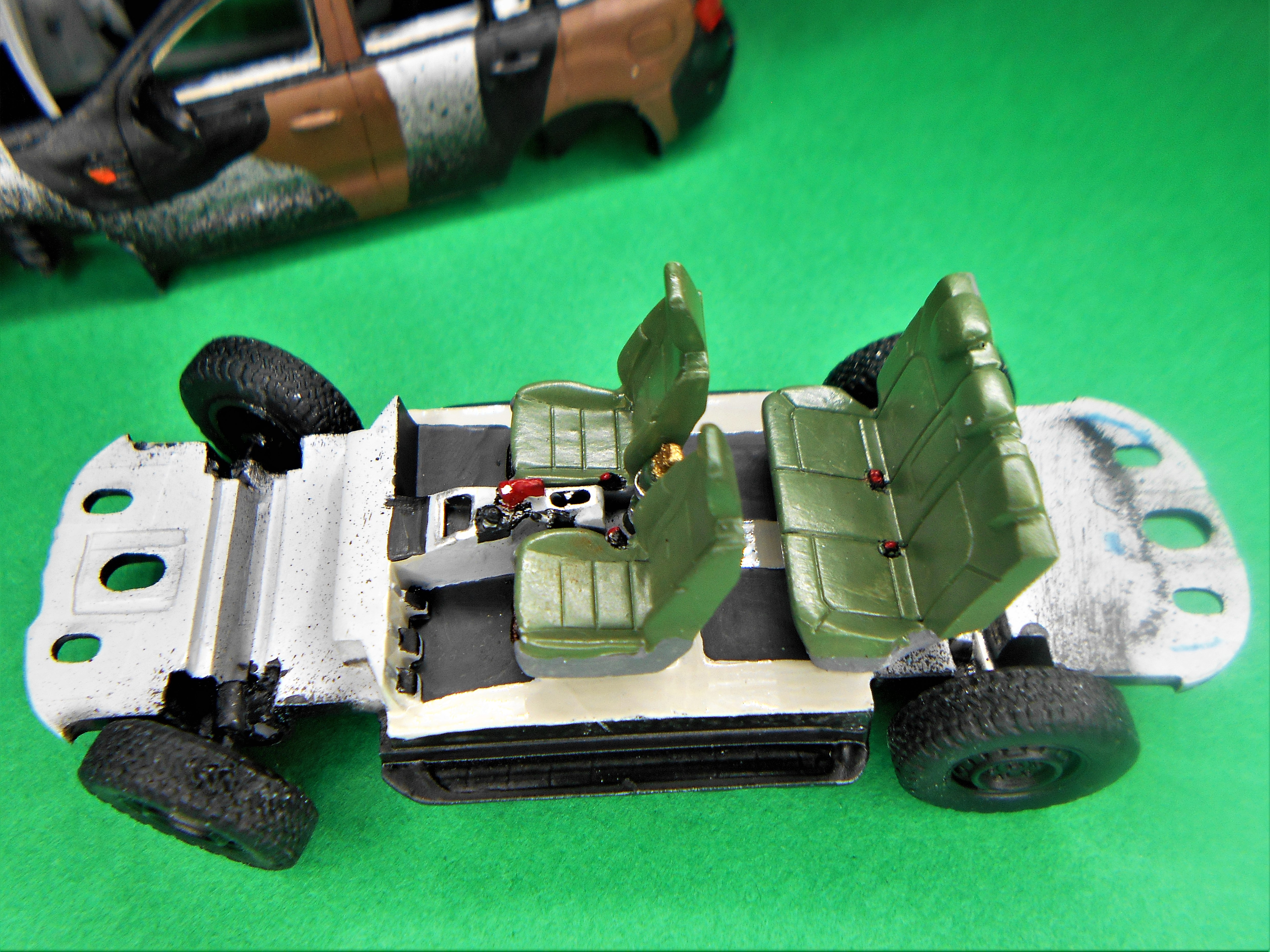

Je me rend compte que c'est une question difficile, je vais essayer de m'exprimer autrement :
Sur cette photo les roues avants bien tournées ! Y as-tu monté une direction Herpa ou l'as-faite toi-même ?
ATTENTION tes photos sont beaucoup trop lourdes !
La carte de stockage de notre hébergeur est bientôt pleine !
BTR
Messages : 116
Inscription : sam. 9 mars 2019 20:06
Message par BTR »
Ah ! ! :biglol:
Oui, fabrication perso, sur tous mes modèles même au 1/48 d'ailleurs ;)
En fait, j'oriente les 2 extrémités de l'axe en opposition juste au niveau de la sortie de(s) la roue(s).

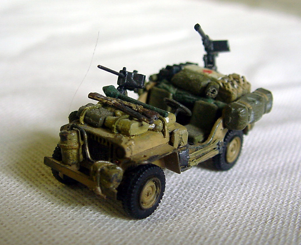

Exemple sur le VT4 de Master Fighter
Il faut parfois décaler un peu voir rajouter la suspension (triangle + ressort) quand elle serait visible..;
Exemple ALTV d'ACMAT "modifié"
