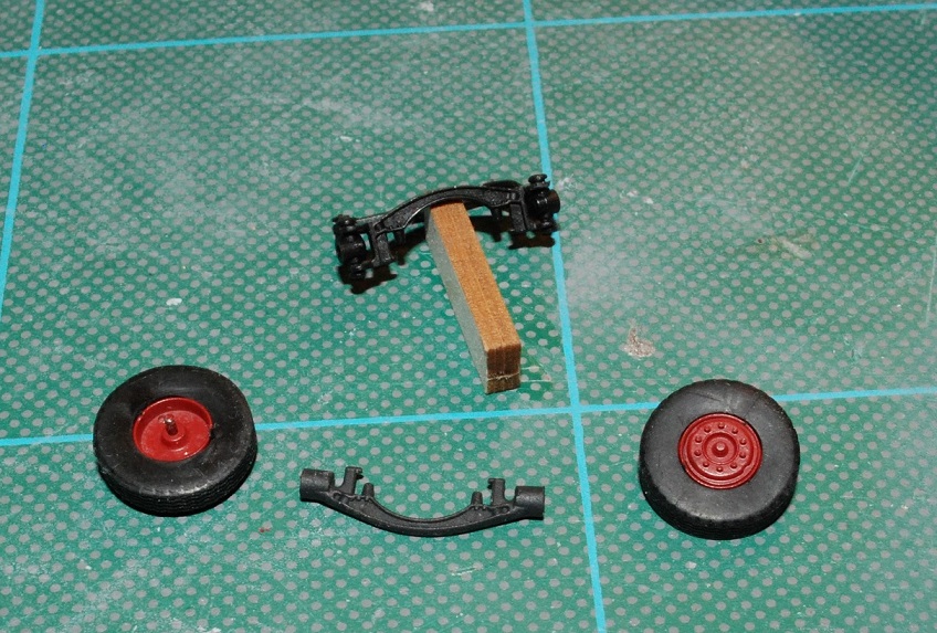

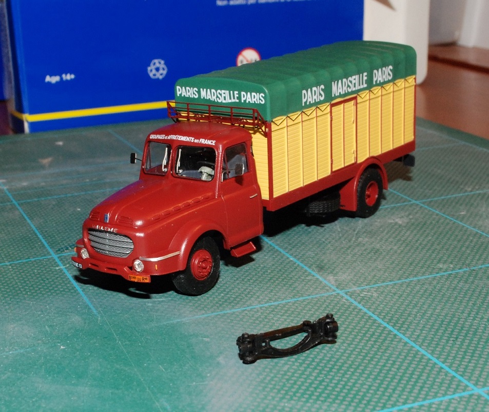

petite modif sympa et facile à faire, l'installation d'une direction fonctionnelle sur un Willème REE.
Temps de l'opération: 10 minutes
WILL DIR (1).JPG (303.68 Kio) Consulté 8284 fois
WILL DIR (2).JPG (200.66 Kio) Consulté 8284 fois

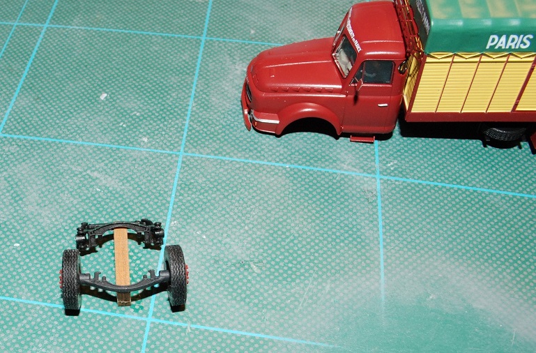

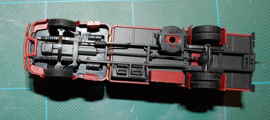

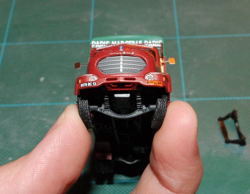

Pour retirer le train avant, il faut le pincer et le dégager.
WILL DIR (3).JPG (241.23 Kio) Consulté 8284 fois
WILL DIR (4).JPG (276.7 Kio) Consulté 8284 fois
Les roues se retirent en les tirant.

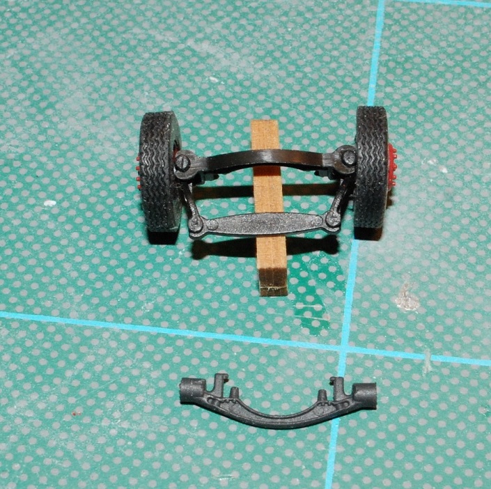

WILL DIR (5).JPG (258.32 Kio) Consulté 8284 fois
On remonte les roues sur leur support. Attention, sans être franchement fragile, il ne faut pas y aller comme un bœuf. Normalement ça fait un leger "clic" en fin de course.

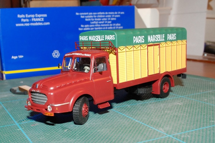

Ensuite on remonte le train avant sur le camion. là aussi ça doit faire un léger "clic".
WILL DIR (6).JPG (194.7 Kio) Consulté 8283 fois
WILL DIR (7).JPG (176.34 Kio) Consulté 8283 fois
ça y est on a un camion qui tourne!
