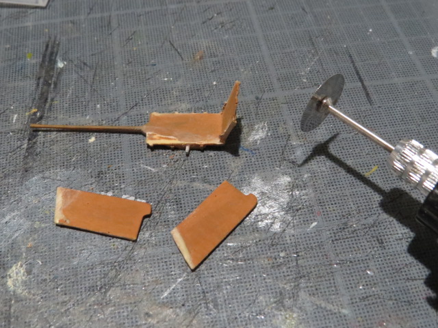

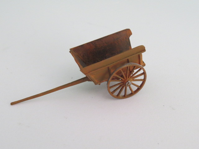

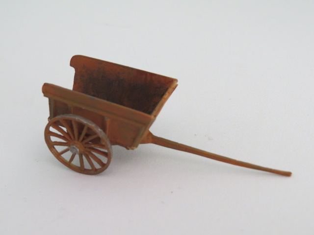

je viens ici , discrètement , dans la semaine traction animale , je pense qu'il y a une erreur dans le tombereau.....le timon devrait se trouver du coté inverse , donc ouvert vert l'arrière.....ce qui permettais de benner..... je sais je suis chiant mais ayant pas mal travailler avec ce genre de véhicule dans ma petite jeunesse.....en voici un pas à l'échelle mais permettant de voir le système de basculement...

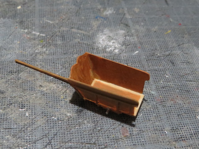

Merci pol de le rappeler j'avais pas essayé de corriger quand je l'avais posté
page 1 de mes modèles.
c'était risqué mais je suis arrivé à séparer les éléments. :ganglol:
Un seul timon avec un boeuf et deux avec un cheval..

mais c'est magnifique....désolé de t'avoir fait travailler ... :biglol: :biglol: :biglol:
oui un timon avec deux bœufs et un joug..

Pourquoi ne pas avoir juste coupé et recoller le timon ?
Re: les modèles de NANAR
Publié : sam. 6 janv. 2024 13:07
C'est mieux mais un timon égal 2 chevaux ou bœufs.
Pas facile de tirer un tomberau si tu n'es pas dans l'axe.
Donc pour un seul animal = 2 brancards

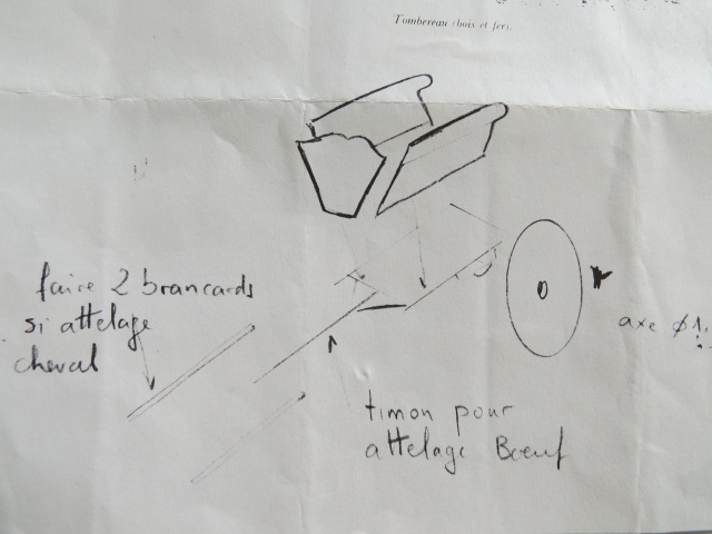

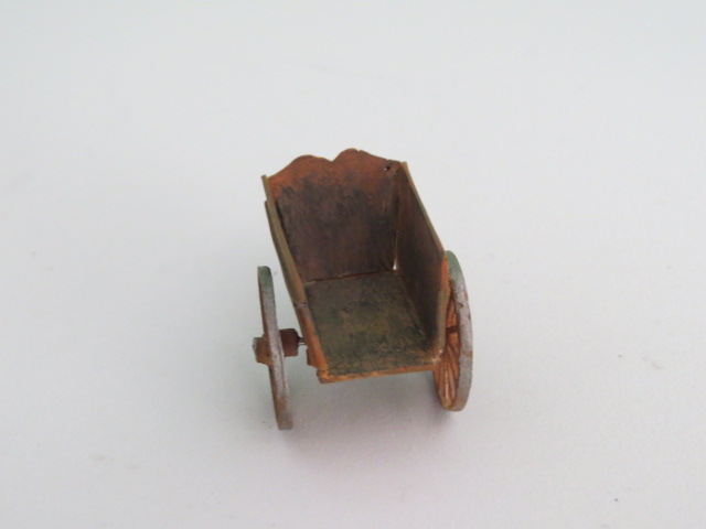

Ce tombereau fait parler :biglol:
1) le fond est triangulaire donc il faut tous inverser
2) je suis bête et discipliné j'ai juste recopier ceci: :bebe:

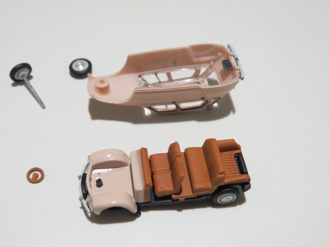

reçu ce jour et déjà démonté :smoke:
le volant accroché au tableau de bord ça me plait pas comme sur
certaine marque allemande et pas facile à enlever mais là ça va..
info: enlever les roues avant et soulever l'avant doucement puis tirer vers l'avant
l'arrière est est fixé avec la petite patte noire que l'on voie sur la photo.
jolie modèle avec la carrosserie peinte .
Je vais en profiter pour mettre un conducteur ..
