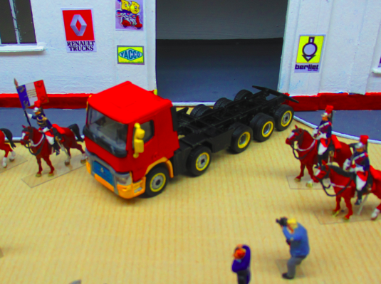

Superbe boulot Gérard :vener:
Publié : ven. 26 août 2022 09:39
A mon avis, le gris clair brise la linéarité des couleurs (du plus foncé au plus clair). C'est un avis personnel mon Gégé.

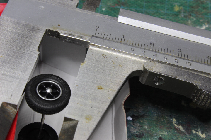

peut être existe t il alors plusieurs "artilleries" ? !
après vérification, les miennes, ref 052818 font 13.3mm
2022 08 26.JPG (198.63 Kio) Consulté 7752 fois
ceci dit, je trouve qu'il n'est pas facile de choisir des roues qui vont bien, les ref Herpa changent souvent et ne sont pas très explicites . . .

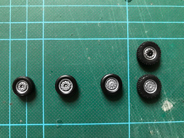

Par rapport à ton problème de roues, il y a 3 diamètres chez Herpa.
- 11.5 mm, roue 1 en partant du haut, c'est ce qu'ils appellent MEDI, et équipe la plupart de leurs ensembles routiers depuis une dizaine d'années. Les jantes sont spécifiques.
- 12 mm, roues 2 et 3, en version avant non motrice (2) et motrice (3)
- 13.5 mm, roues 4 et 5, en version avant motrice à moyeu démontable ou pas. Pneu tout terrain.
Les pneus 12 et 13.5 mm vont sur toutes les jantes classiques, avant motrices ou pas, jumelées ou de remorque.
