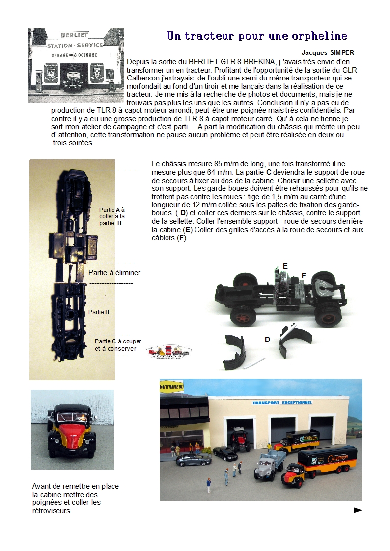

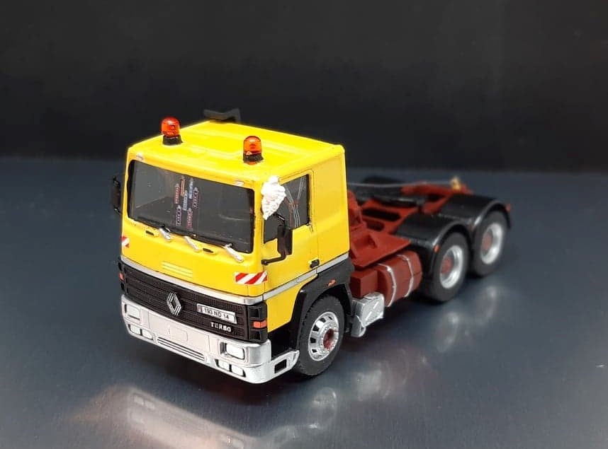

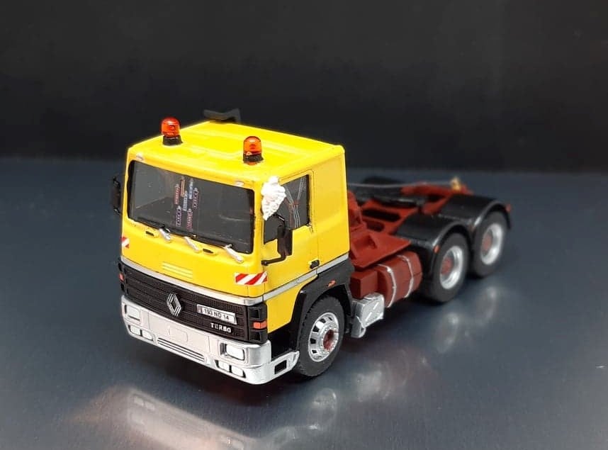

Encore un petit montage sympa ou comment transformer un véhicule du commerce en kit :
GLR 8 tracteur 01a.jpg (519.23 Kio) Consulté 5652 fois
GLR 8 tracteur 02.jpg (495.94 Kio) Consulté 5652 fois

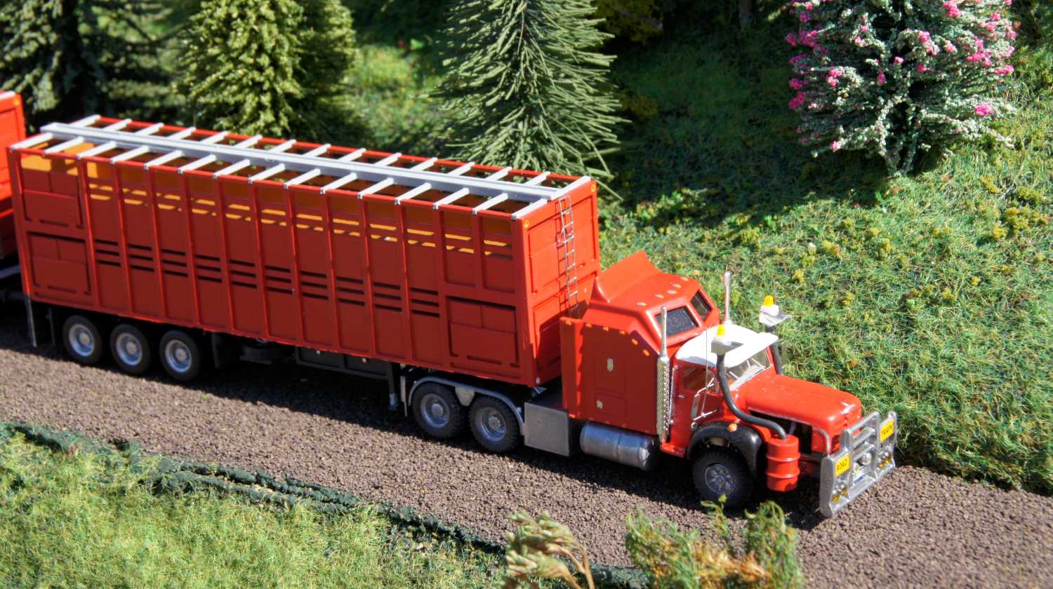

Bien ton Tlr Jacquot ;)
J'avais oublié une cabine de Pierre.
Grosse bidouille avec un chassis de Ken très très modifié, un sleeper Promotex, un pare buffle Diesel87 et la fameuse cabine.

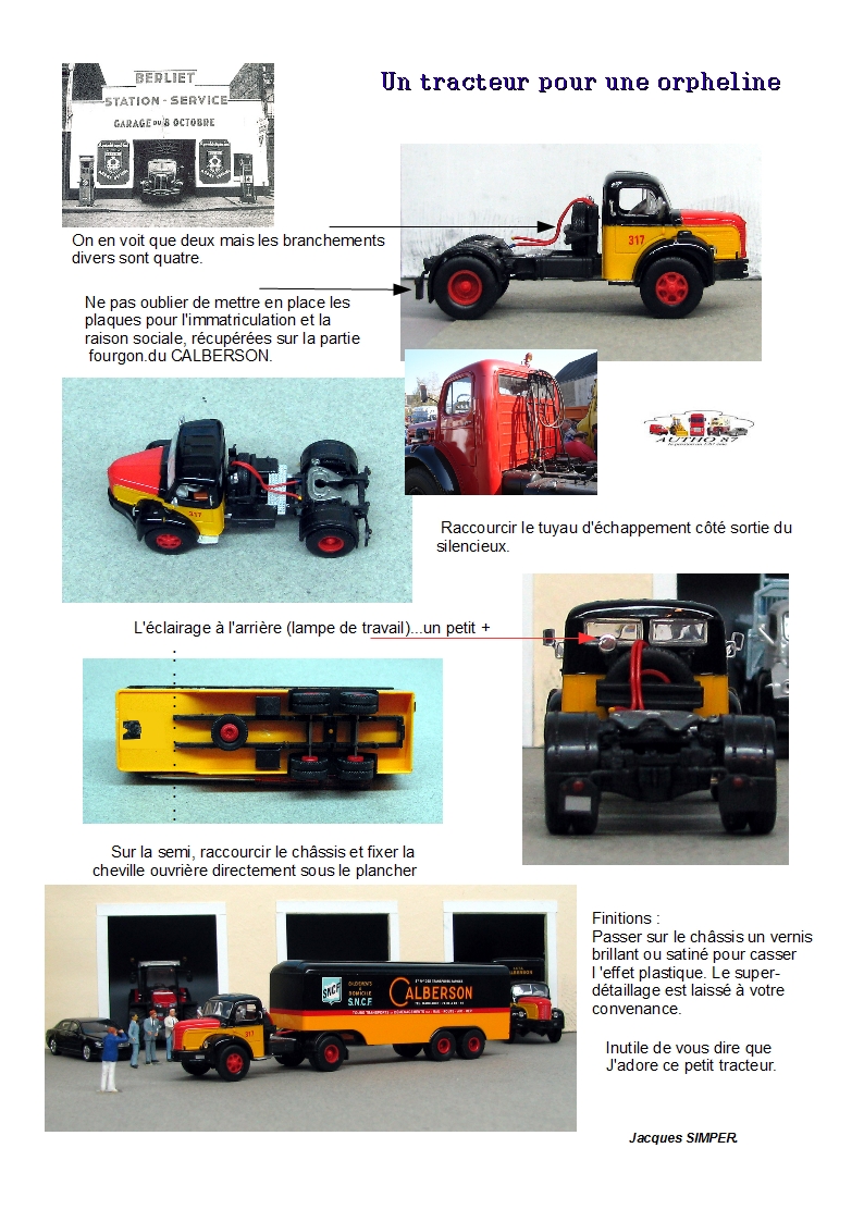

Petite modif' pour les débutants, ou comment réaliser un grand classique utilisé par les artisans et petits entrepreneurs de travaux divers:
c'est ici que naissent toutes mes réalisations. Evidement ce n'est pas les les grands ateliers de certains mais il en sort tout de même d'assez belles choses !

Splendide ! ! ! :vener:

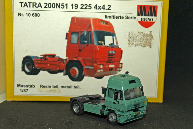

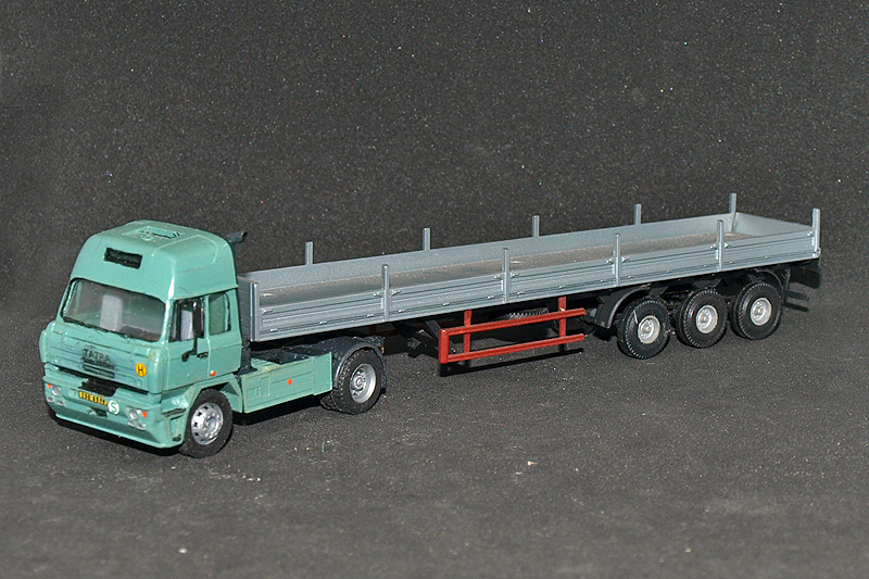

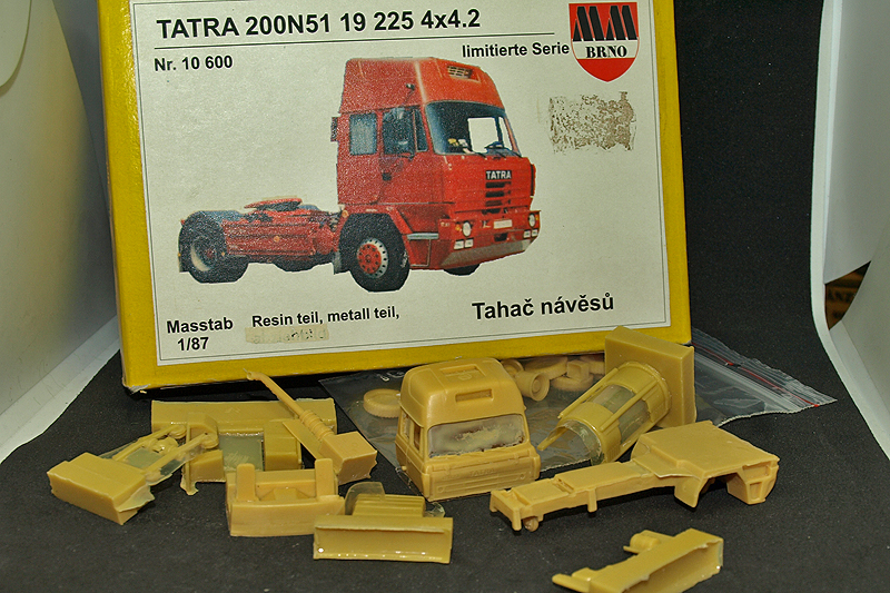

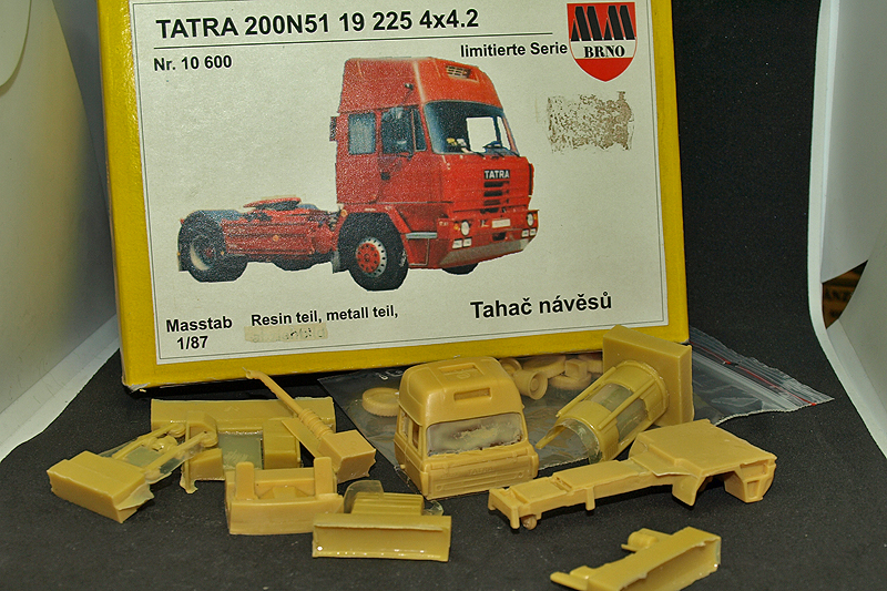

Après tous les fantastiques modèles français, j'hésite à ajouter quelque chose d'autre.
Néanmoins, à la fin de la semaine, une fois de plus, quelque chose en provenance de la République tchèque.
Re: Semaine 18 : Camions en kit
Publié : ven. 7 mai 2021 19:13
Pas vilain ce tracteur, il est équipé de jantes Rietz ? :smoke:

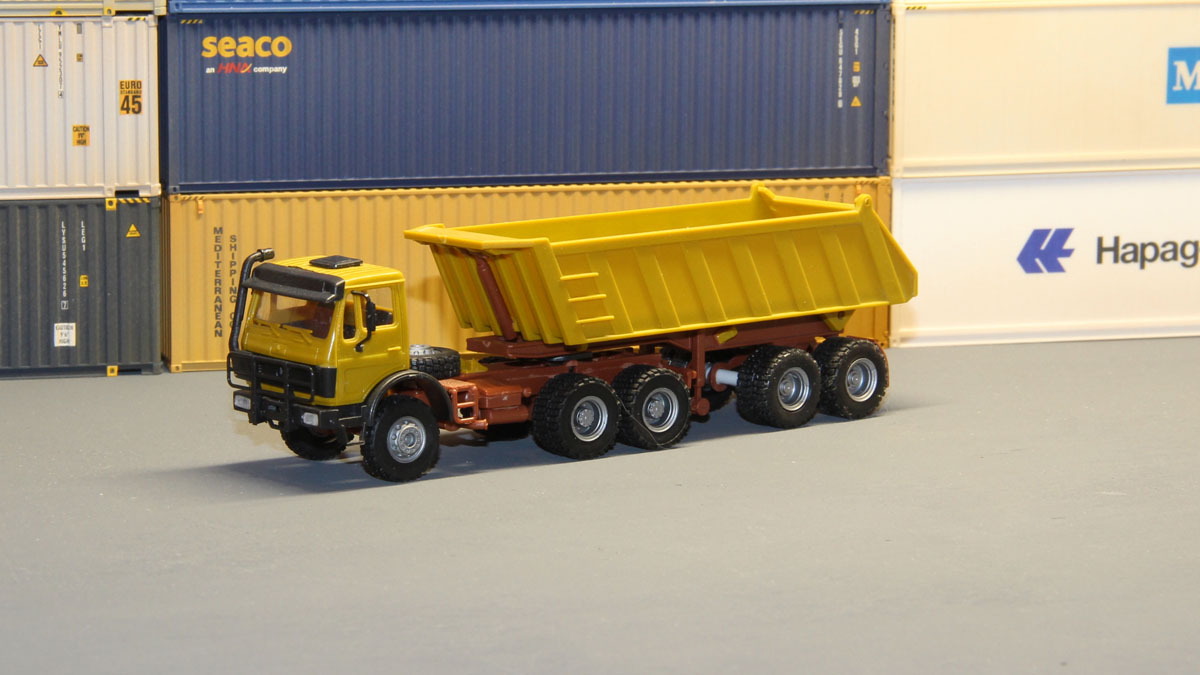

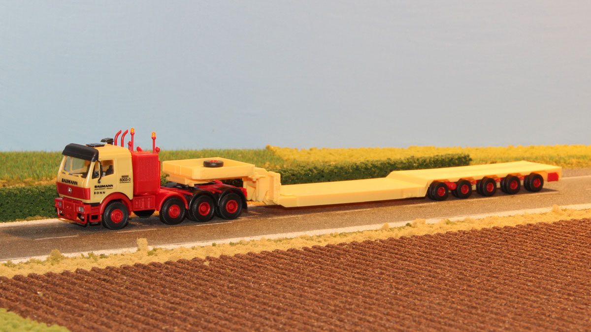

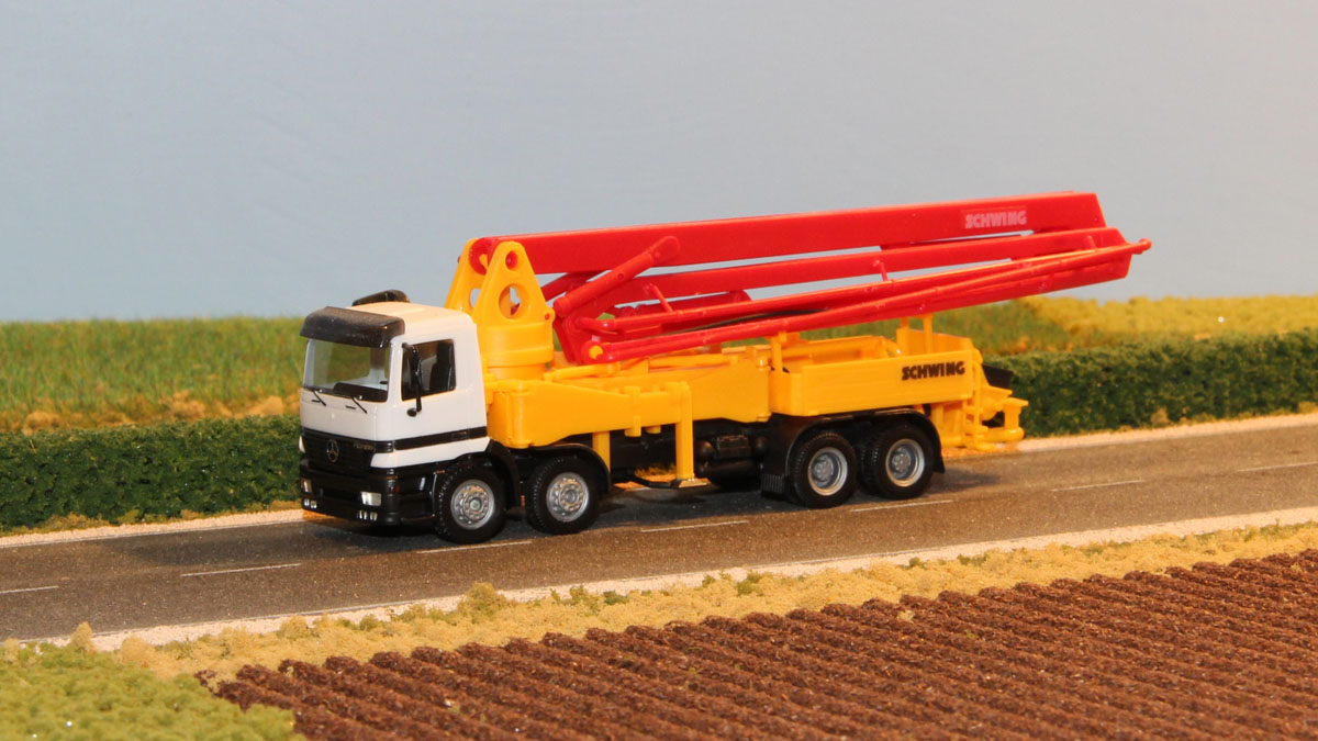

Je suis peu camions en kits, plutôt grues sur ce coup!!!
Mes quelques bahuts:
La pompe à béton Kibri mais avec cabine d'Actros Herpa:

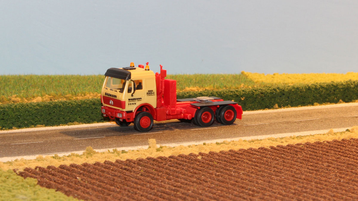

Un joli couple de Baumann:
Et un ensemble Kibri rechaussé par Herpa:

simtrex a écrit: Pas vilain ce tracteur, il est équipé de jantes Rietz ?
Oui, c'est vrai, les roues sont de Rietze.
