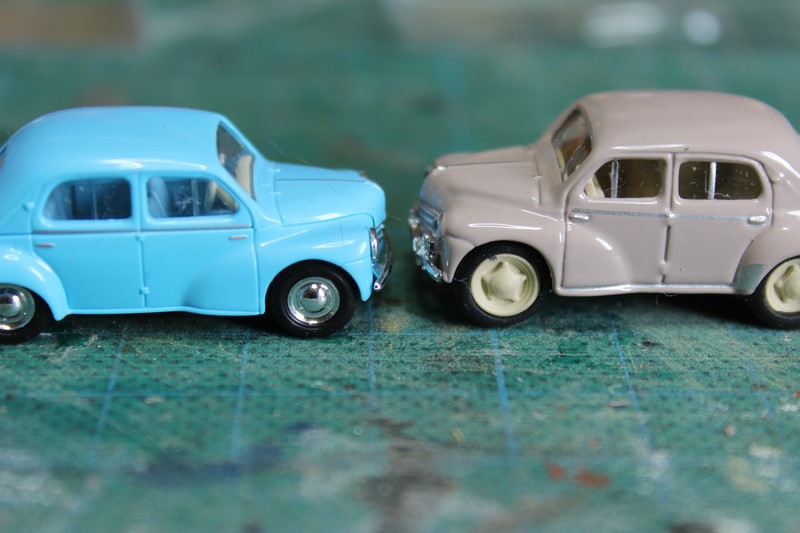

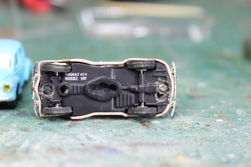

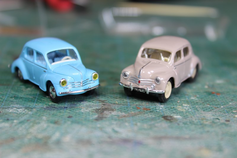

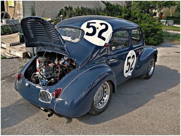

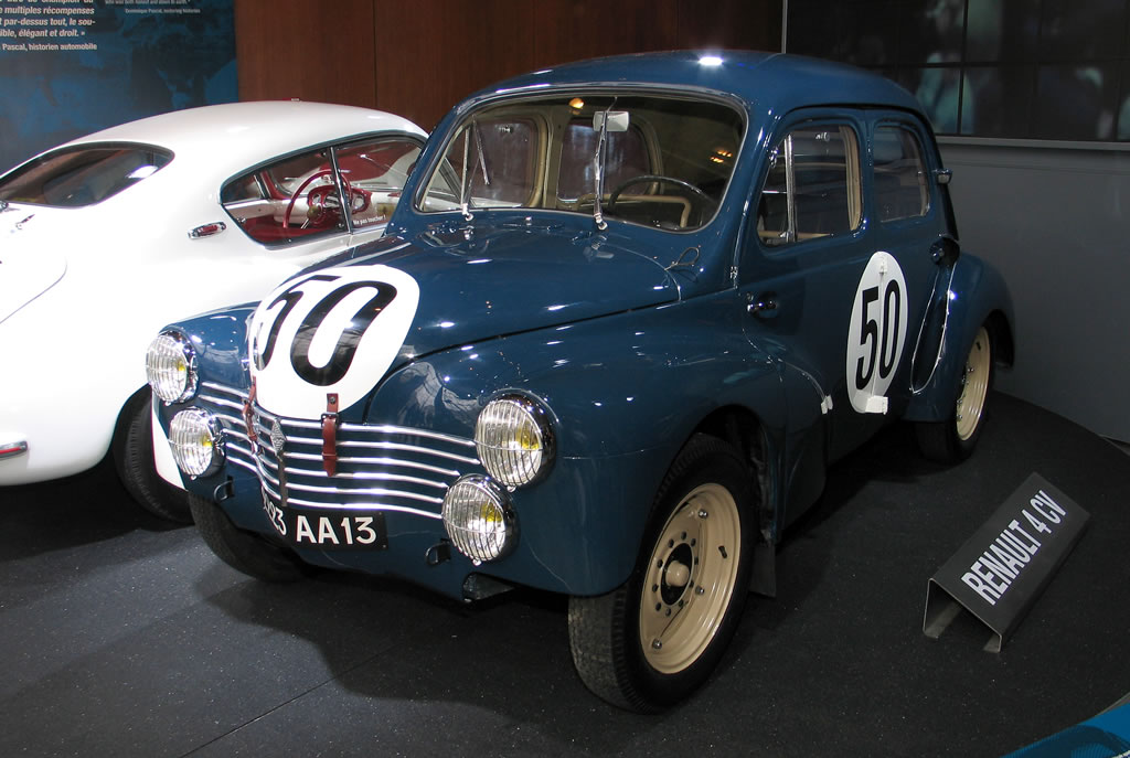

Depuis la semaine 48, les 4CV du Mans me chatouillent quelques neurones . . . ;)
Mais il y a quelques problèmes:

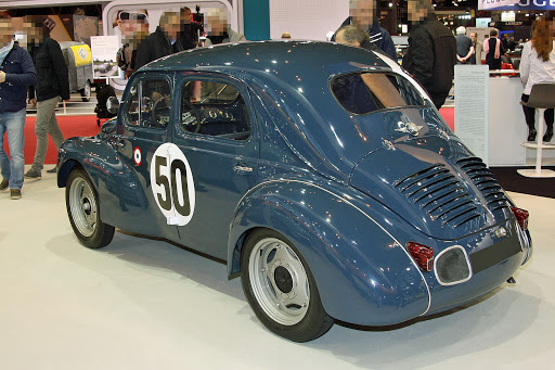

- d'abord la couleur: je n'ai pas trouvé de photo couleur d'époque. On trouve facilement des photos couleur de modèles réduits, de différents fournisseurs; et des photos de véhicules réels restaurés. Avec tout ça, on trouve . . . 50 nuances de bleu ! alors laquelle est la bonne :?: :?: :?:
- puis les roues: Norev a des roues "étoiles", mais . . .d'un diamètre un bon millimètre trop grand (drôle de manie chez Norev!) :oops: Le diamètre des roues Busch semble mieux, mais elles sont à voile plein.
- et puis moultes détails . . . dont le plus visible: la calandre à 7 barres, alors que les modèles réduits n'en n'ont que 3 (représentant un modèle réel plus récent)

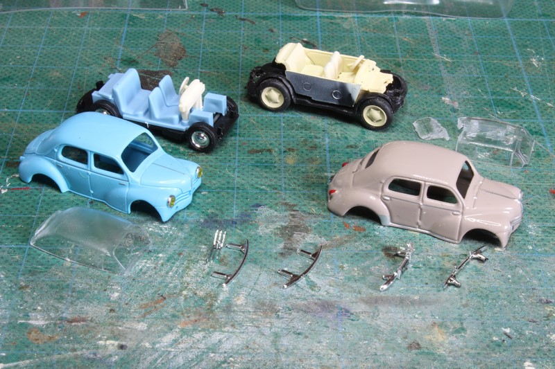

Avant de réfléchir à tout ça, j'avais racheté 2 norev (pour les roues) et 1 busch (gravure plus fine!), et des décalques qui vont bien: n° 50,51 et 52 de l'édition 1951.
Alors que faire ? ben je pense que je ne vais pas chercher à faire très réaliste, mais, comme Stephan d'ailleurs, me contenter d'évocations !
2021 05 26 (3) (Copier).JPG (163.87 Kio) Consulté 9567 fois
2021 05 26 (4) (Copier).JPG (92.01 Kio) Consulté 9567 fois
2021 05 26 (5) (Copier).JPG (86.88 Kio) Consulté 9567 fois
2021 05 26 (6) (Copier).JPG (94.73 Kio) Consulté 9567 fois
Le démontage de la Norev est évidemment plus complexe que l'autre, à cause de cette carrosserie en métal rivetée (ne faites pas comme moi: attention aux dérapages!) et des vitrages collés.
Petite surprise sur la Busch: carrosserie en 2 partie, ça facilite une éventuelle couleur bi-tons.
La suite après décapage et masticage des emplacements de pare chocs.

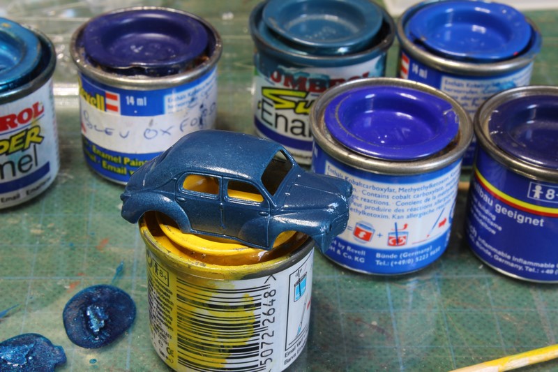

Messages : 4409
la couleur . . . . . . . . . . ! ! !
on trouve sur internet quelques photos de 4CV réelles, restaurées . . . ou bien répliques ? les légendes des photos ne sont pas toujours explicites !
ça tire un peu vers le turquoise, non ?

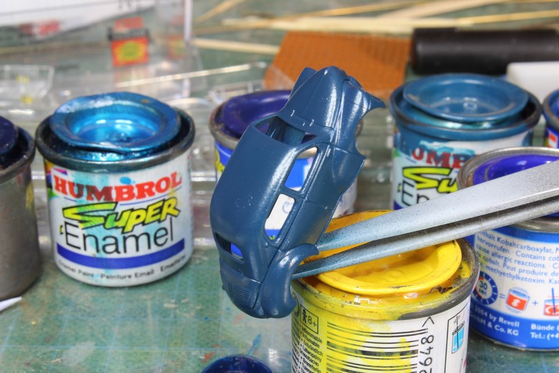

j'ai mélangé tous mes pots de peinture, j'ai fait ça:
2021 05 30 copier.JPG (80.37 Kio) Consulté 9420 fois
Un poil trop clair ? ou bien pas assez quoi ? j'avoue que je ne suis pas très doué sur la colorimétrie :oops:
Je laisse sécher, on verra demain pour une éventuelle deuxième couche . . .
Messages : 3188
Par rapport aux photos des vraies, je dirai qu'il manque un peu de gris foncé dans ton bleu.

Messages : 4409
un des problèmes de la couleur, c'est que sa perception est relativement subjective , selon la lumière essentiellement . . . .
Et la peinture fonce au séchage, donc ce midi j'avais ça:
2021 05 31 (Copier).JPG (140.05 Kio) Consulté 9332 fois
@ Eddy: ajouter du gris foncé ? j'ai peur que ça fasse trop terne, je n'ai pas osé. . .
@ Philippe: dommage que tu n'ai rien trouvé, mais merci d'avoir cherché. Je n'ai pas la T35 de Masterpiece, j'ai l'Atlantic . . . .maintenant au fond d'un carton car nous avons toujours espoir de déménager à la fin de l'été !

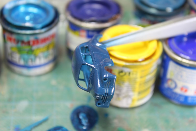

Bon, résultat: je trouvais ma couleur trop verte, mais pas tant que ça après séchage. J'ai donc ajouté du vert foncé:
2021 05 31 (1) (Copier).JPG (128.97 Kio) Consulté 9332 fois
. . . et . . . je vais en rester là je pense, car je n'ai plus du mélange initial et je ne saurai pas le refaire :smoke: et puis, c'est toujours pareil: plus le modèle réduit est petit, plus il donne l'impression d'être foncé . . . .
à demain pour voir le résultat "sec" ;)
