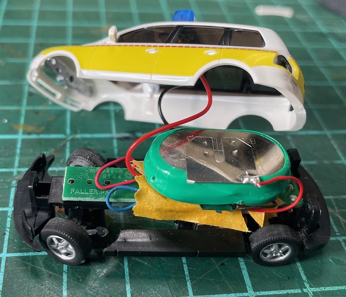

Mes Véhicules Car sytem ont été remis en état pour Castel'espo 2024, mais je n'avais pas spécialement travaillé sur l'esthétique.
C'est chose faite avec cette petite modification rapide.

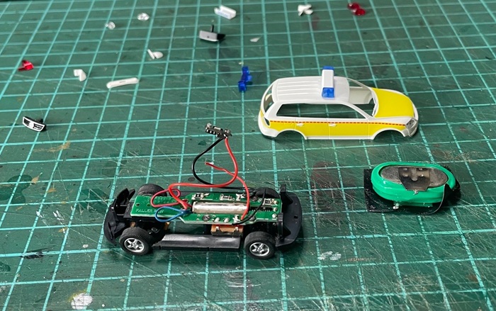

Je suis parti de l'ambulance FALLER 161559 avec ses inscriptions allemandes.
Je pensais faire une peinture intégrale, mais...je n'aime pas la peinture !
Alors j'ai trouvé une autre carrosserie pile poil pour une version SAMU.
Après avoir démonté la caisse, j'en profite pour refaire les soudures de l'accumulateur.

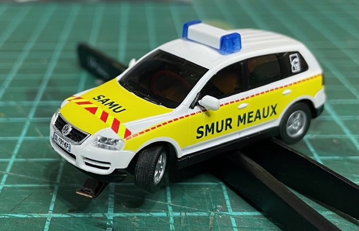

Après deux perçages dans le toit, il est temps de coller les gyrophares.
ça rentre au chausse pied !
Publié : lun. 24 mars 2025 14:03

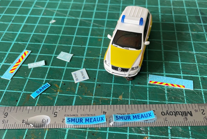

Une rapide recherche sur internet pour l'inspiration de décoration, quelques decals Tchoutchou et c'est parti !!
Et voici un joli petit bolide fluo qui enchantera les petits et les grands.

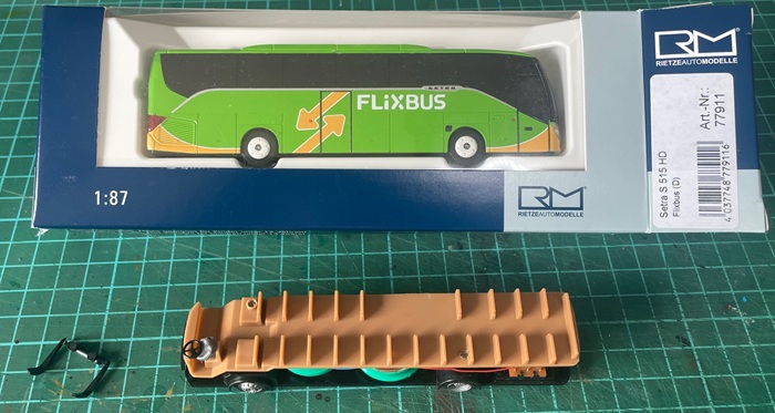

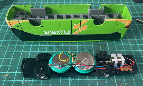

Je suis parti de son bus Mercedes O317K, (faller 161498) qui était inutilisable car la transmission sautait.
Le problème venait du berceau moteur qui était cassé. Je l’ai bridé avec deux colliers rilsan, déjà un problème de réglé.

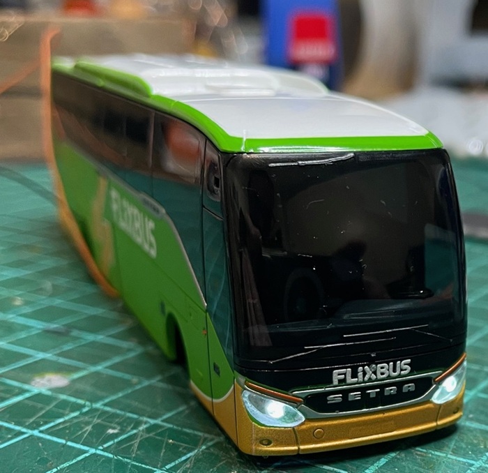

Pour moderniser la carrosserie je comptais partir sur un MAN lionstar, mais je suis tombé en amour avec le Setra S515 Flixbus (RIETZE 77911), avec son look acidulé.
Publié : mar. 10 juin 2025 12:05

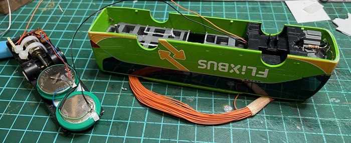

J’ai récupéré toute la partie basse du châssis du Mercedes pour venir l’adapter dans le setra…et c’est là que ça commence à être drôle…
Déjà l’empattement n’est pas le même, pas grave je coupe le châssis en deux morceaux. La partie direction et la partie motorisation seront séparées de quelques millimètres
Malgré le grand gabarit du Setra, le châssis et les batteries du Car system, rentre difficilement. En effet, le moulage des sièges prend beaucoup de place. Pas de problème, je découpe, je zigouille, je creuse, je râpe tout ce qui dépasse et ça rentre tout juste…
Passons à la direction, ça rentre nickel, il suffit de mettre une entretoise entre les sièges le bâti et nous voici pile dans le passage de roue.

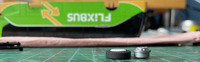

Il faut également mettre une entretoise pour avoir la bonne largeur de voie, en effet les roues Rietze sont fines par rapport aux jantes Faller/herpa.

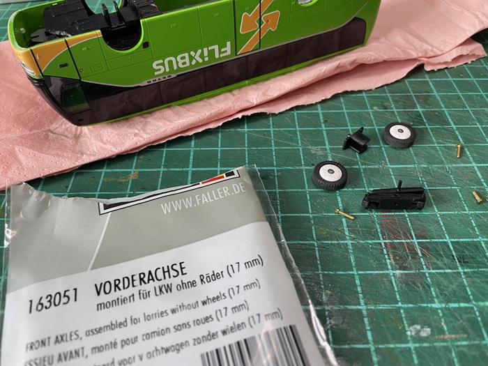

Au moment de remonter, je casse un axe…Un rapide passage sur la boutique Faller et deux directions toutes neuves 163051 sont en chemin.

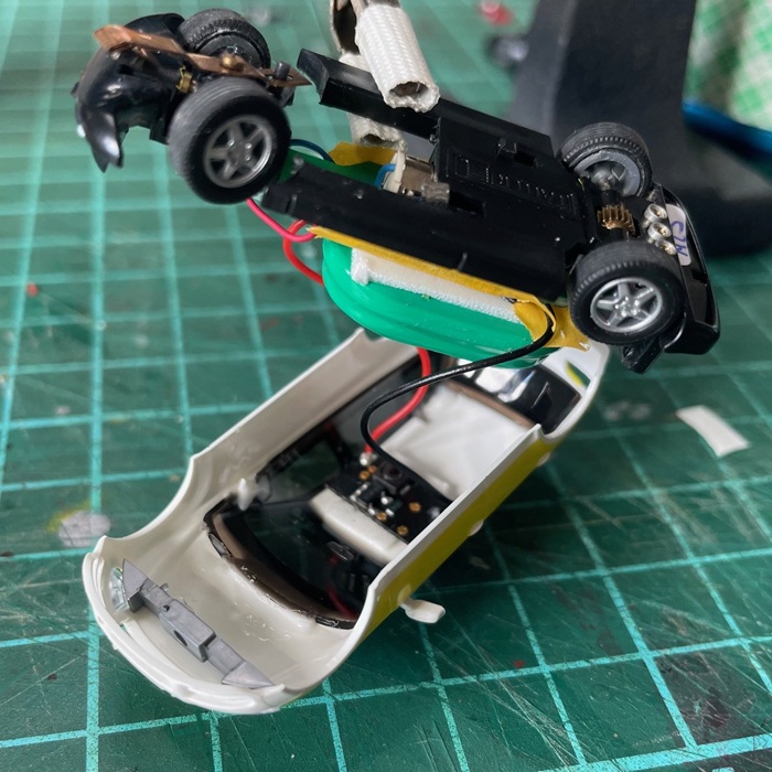

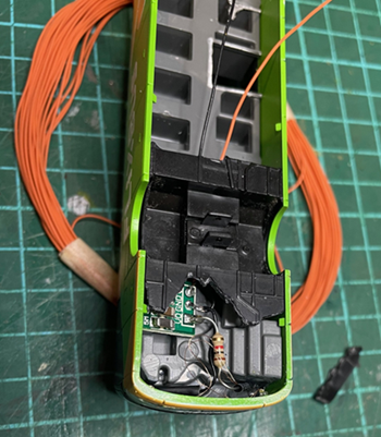

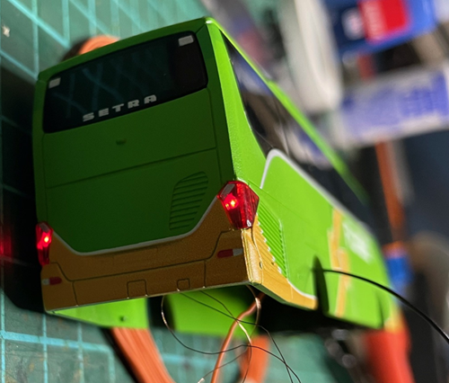

Me voilà à fouiller dans mon tiroir électronique pour trouver des LED CMS 402 blanches et rouges. Un rapide montage pour vérifier les résistances à mettre sur le circuit et les feux rouges sont montés.

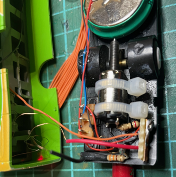

Pour les feux avant, c’est plus compliqué…en effet les accus du car system développent maximum 2.6V, et une diode blanche a besoin de minimum 3V pour fonctionner…il me faut donc trouver une solution.
Je vous recommande chaudement le site LPAT67 pour tout ce qui touche au Car system mais pas que.
C’est dans cette mine d’informations que je trouverai la solution, il faut mettre un booster de tension pour atteindre les 3V nécessaires.
Je surfe sur différents sites internet et jette mon dévolu sur un pack de 10 booster 0.8-2.4V ->3.3V
Mesurant 10mmx10mm ; largement assez petit pour rentrer dans mon mastodonte me dis-je…
Que nenni, il va falloir encore charcuter le Setra pour caser le machin.
N’ayant plus de place à l’arrière, je place l’engin juste sous le siège du conducteur.
Quelques soudures plus tard, c’est la consécration ! Tout fonctionne ! Je n’ai même pas cramé 12 diodes et abimé la déco du car avec mon fer à souder comme cela m’est déjà arrivé.
Publié : mar. 10 juin 2025 12:06

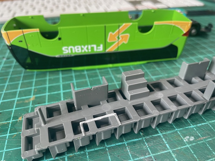

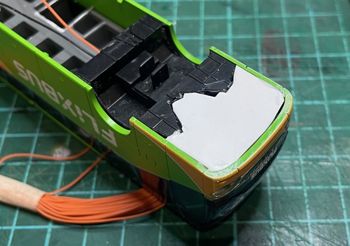

Bref, il est donc l’heure de protéger tout ces mini fils émaillés et la mécanique du machin.
Je me lance donc dans l’art abstrait et bricole une plaque d’evergreen un bouchon épousant les formes complexe de mon charcutage précédant (oui je n’ai pas eu le courage de sortir le dremel pour faire une coupe droite… :oops: )
Quelques jours plus tard je récupère enfin les pièces venant d’Allemagne qui étaient chez un lointain voisin du quartier (merci UPS pour votre service merdique) il est temps de voir comment cet hybride tiens la route…
Mise à part une reprise de centrage du perçage de roue, tout est nickel, il suit bien les courbes et apporte une sacrée couleur sur la route.

Bonne idée de reconversion d'un ancien bus. Il en jette ce Flixbus avec ses éclairages. En plus on en croise souvent sur la route.
