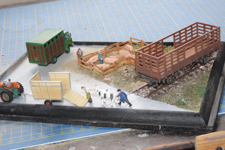

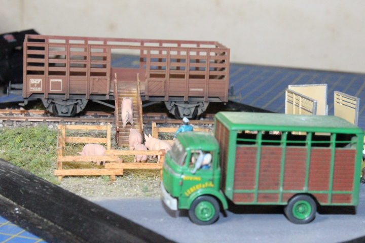

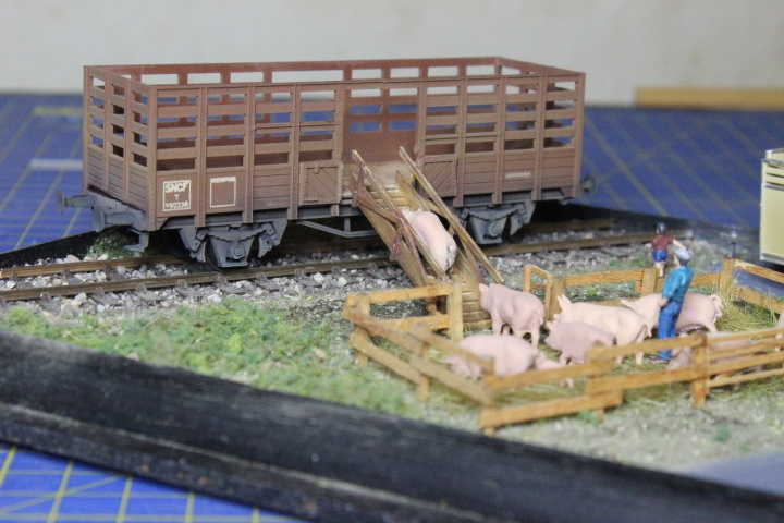

revenons à nos moutons - ou plus exactement à mes cochons ;) :
je n'ais pas osé coller le wagon . . . mais faudra au moins que je l'immobilise d'une façon ou d'une autre:
2020 12 15 (1).JPG (235.64 Kio) Consulté 9297 fois
avec le wagon et l'enclos, il ne reste pas beaucoup de place pour les bétaillères, disons 1 au maximum!
2020 12 15 (2).JPG (224.95 Kio) Consulté 9297 fois

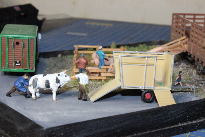

allez, tout le monde va à la ville pour la grande foire de printemps; il n'y a que le taureau qui n'est pas très d'accord (scénette Noch; faudra que je patine un peu la remorque)
2020 12 15 (3).JPG (229.29 Kio) Consulté 9297 fois

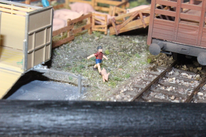

évidemment, tout ne se passe pas comme prévu, mais laissons les "gamins" s'amuser :biglol: :biglol: :biglol:
2020 12 15 (4).JPG (243.06 Kio) Consulté 9297 fois

Pour la vachère il faudrait surtout que tu mettes un tracteur devant sinon quand le taureau va monter la remorque va faire un bond en avant .... sans le taureau :lol: :lol: :lol:

Belle scénette :guitare:
Et c'est sûr ça déménage un taureau :biglol:

Jean Paul, tu as raison, mais du coup ce petit diorama est trop petit :oops: je vais réfléchir à la question !
Bernard, oui je pensai un peu à la colle blanche, ou bien je vais voir si je n'ai pas une colle encore plus facilement réversible . . .

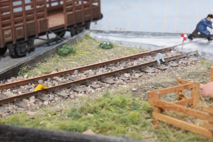

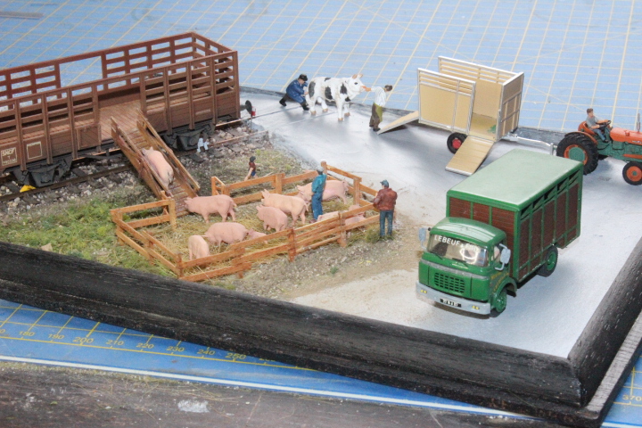

Comme déjà dit, la remarque de Jean Paul (au sujet de ma petite vachère, pas des cornes de Jacques :lol: :lol: :lol: ) est très pertinente. De plus, j'ai fait ce petit diorama avec le bois disponible à la maison, en me disant que tout ça ne laissait pas beaucoup de place pour les véhicules routiers :oops: . . .
je l'ai donc un peu remanié, en "poussant"" l'enclos au maximum vers le bord et augmentant la surface bitumée.
La voie ferrée est condamnée avant de traverser la route, par un taquet d'arrêt. Et une cale empêche le wagon de dériver.
Reste à patiner cette remorque !

oui , attelée au tracteur ce sera plus stable.. charmante petite scène....!!

elle est bien réussie cette petite scénette d'époque.

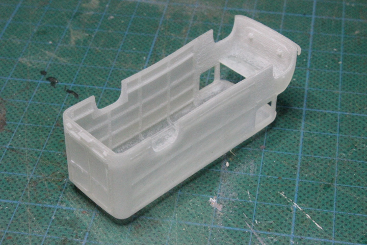

après une petite "pause ferroviaire", je reprends les "autho", avec le U23 de Axel Vega.
Il pousse le détail très loin, avec l'armature métallique à l'intérieur, et la possibilité de laisser les portes arrières ouvertes pour la voir:

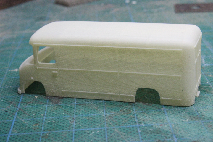

mais il pousse aussi à sa limite la technologie 3D, avec des épaisseurs de 0.3mm seulement . . . si bien que j'ai préféré coller ces portes fermées pour ne pas risquer de les casser ou de les perdre à la moindre manipulation :oops:
après, on retrouve le défaut de cette technique, à savoir les strates visibles, aussi faibles que soient leur épaisseur . . . donc on va commencer par autant de couches d'apprêt de surfaçage que nécessaire

la suite dans quelques jours, quand le ponçage aura été suffisant ;)
