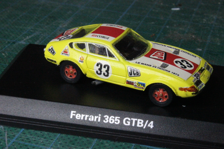

Cette cinquième et dernière m'a donné plus de mal !
2020 11 11 (2).JPG (240.72 Kio) Consulté 8930 fois
mais du plaisir aussi, évidemment ;)

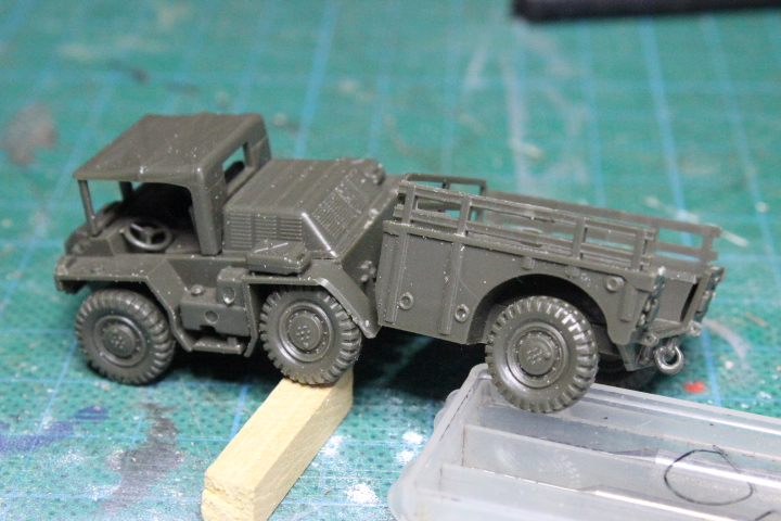

Changement d'ambiance :guitare:
Stephan nous a montré son GamaGoat pompier.
Ca me motive pour m'occuper de celui que j'ai sur une étagère depuis longtemps, dans l'attente d'une démilitarisation.
Je ne m'étais jamais vraiment posé la question de savoir comment ça marche, ce truc, internet me répond . . . partiellement:
- les 6 roues sont motrices
- les deux essieux extrêmes sont directeurs
- entre "tracteur" et "fausse remorque", il n'y a pas d'articulation pour les virages; par contre articulation en hauteur et en axial
- fort débattement des roues centrales
- et ce que je ne sais pas, c'est que si l'engin peut se déplacer sur l'eau en motriçant avec ses pneus, j'ai vu au moins 1 video où il est équipé d'une hélice à l'arrière. Montage optionnel ?
Le modèle Roco reprend mal ces caractéristiques, avec une rotule de liaison qui s'articule dans tous les sens et qui éloigne la caisse arrière de la partie avant.
Donc:

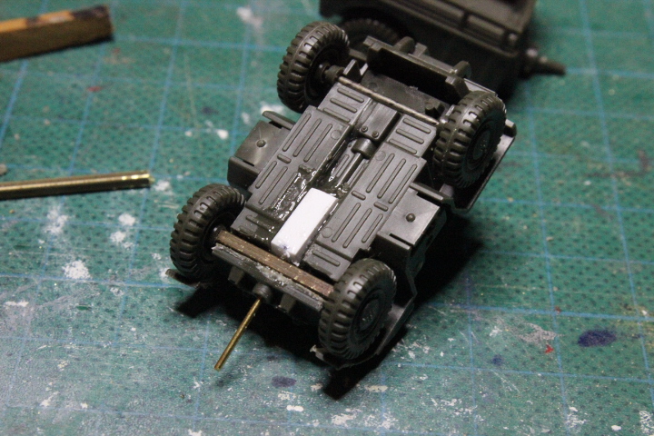

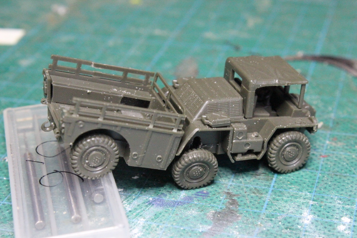

réalisation d'un essieu oscillant au centre
réusinage du logement de rotule pour réduire l'espace entre les deux parties
chanfreinage de la rotule femelle pour un plus grand débattement
2020 11 24 (1).JPG (259.13 Kio) Consulté 8894 fois
en fait, depuis la photo, j'ai déplacé l'axe de l'essieu oscillant pour augmenter son débattement et la garde au sol
2020 11 24 (2).JPG (236.21 Kio) Consulté 8894 fois
2020 11 24 (3).JPG (228.06 Kio) Consulté 8894 fois
je ne suis pas encore décidé pour la couleur, donc la suite . . . plus tard ;)

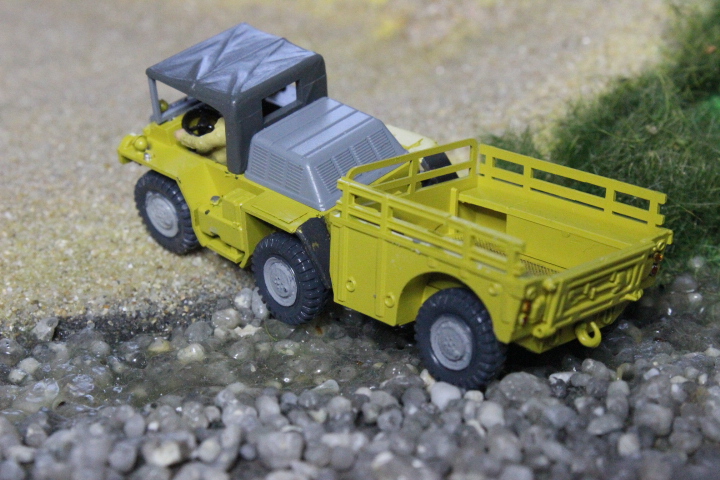

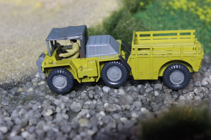

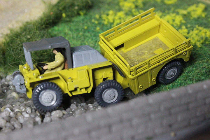

finalement, le jaune lui va bien, je trouve . . .
2020 11 26 (5).JPG (241.9 Kio) Consulté 9121 fois
2020 11 26 (6).JPG (234.13 Kio) Consulté 9121 fois
2020 11 26 (7).JPG (239.42 Kio) Consulté 9121 fois
reste à lui faire un petit diorama pour lui tout seul :)
