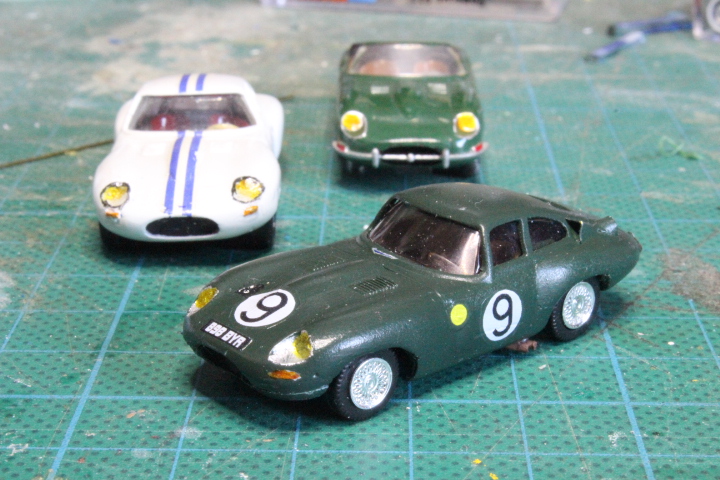

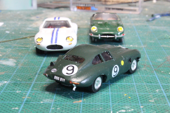

J'ai fini la Jaguar, je la sentais mal partie, effectivement je ne suis qu'à demi satisfait du résultat :oops:
Je n'ai pas de roue qui vont bien, je les changerai si j'en trouve plus ressemblantes.
Et bien à mon avis c'est parce que tu as le nez dessus depuis un moment... moi je la trouve réussie ...
Messages : 4669
oui idem
frantal a écrit :oui idem
+1 et pour éviter ça tu connais mon adresse :biglol: :biglol:
Messages : 3843
plutôt bien réussi, je m'en contenterais.
Messages : 2533
Je la trouve trés bien cette jaguar :guitare:

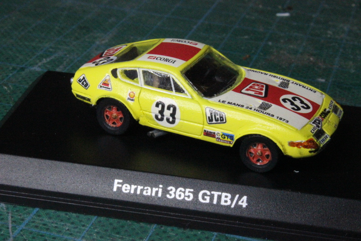

Messages : 4409
Cette cinquième et dernière m'a donné plus de mal !
2020 11 11 (2).JPG (240.72 Kio) Consulté 8904 fois
mais du plaisir aussi, évidemment ;)
Superbe FERRARI Gérard !
BRAVO
manu28021975
Messages : 438
Message par manu28021975 »
Très beau travail Gérard :zuzu06-21c9:
Oups, suis passé à côté ... génial Gégé :vener:

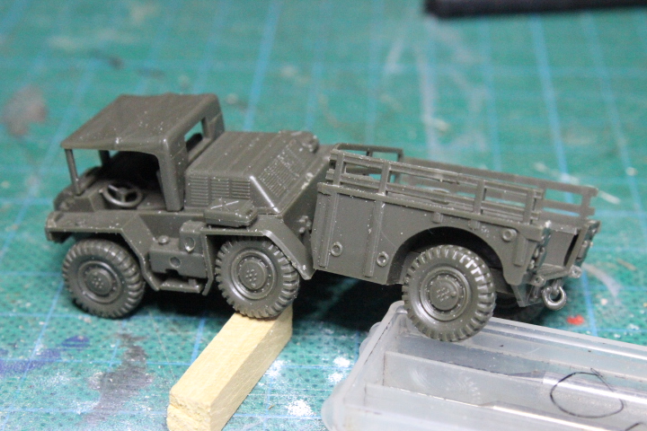

Stephan nous a montré son GamaGoat pompier.
Ca me motive pour m'occuper de celui que j'ai sur une étagère depuis longtemps, dans l'attente d'une démilitarisation.
Je ne m'étais jamais vraiment posé la question de savoir comment ça marche, ce truc, internet me répond . . . partiellement:
- les 6 roues sont motrices
- les deux essieux extrêmes sont directeurs
- entre "tracteur" et "fausse remorque", il n'y a pas d'articulation pour les virages; par contre articulation en hauteur et en axial
- fort débattement des roues centrales
- et ce que je ne sais pas, c'est que si l'engin peut se déplacer sur l'eau en motriçant avec ses pneus, j'ai vu au moins 1 video où il est équipé d'une hélice à l'arrière. Montage optionnel ?

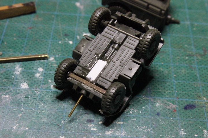

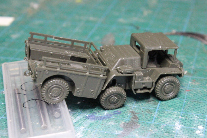

Le modèle Roco reprend mal ces caractéristiques, avec une rotule de liaison qui s'articule dans tous les sens et qui éloigne la caisse arrière de la partie avant.
Donc:
réalisation d'un essieu oscillant au centre
réusinage du logement de rotule pour réduire l'espace entre les deux parties
chanfreinage de la rotule femelle pour un plus grand débattement
2020 11 24 (1).JPG (259.13 Kio) Consulté 8868 fois
en fait, depuis la photo, j'ai déplacé l'axe de l'essieu oscillant pour augmenter son débattement et la garde au sol
2020 11 24 (2).JPG (236.21 Kio) Consulté 8868 fois
2020 11 24 (3).JPG (228.06 Kio) Consulté 8868 fois
je ne suis pas encore décidé pour la couleur, donc la suite . . . plus tard ;)

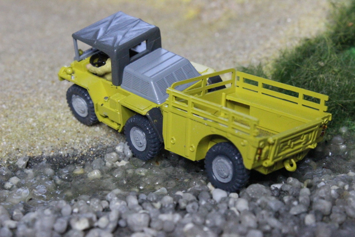

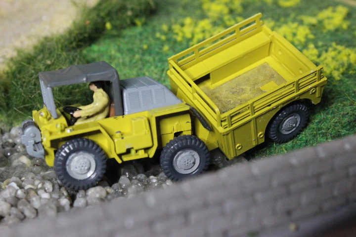

finalement, le jaune lui va bien, je trouve . . .
2020 11 26 (5).JPG (241.9 Kio) Consulté 9095 fois
2020 11 26 (6).JPG (234.13 Kio) Consulté 9095 fois
2020 11 26 (7).JPG (239.42 Kio) Consulté 9095 fois
reste à lui faire un petit diorama pour lui tout seul :)
