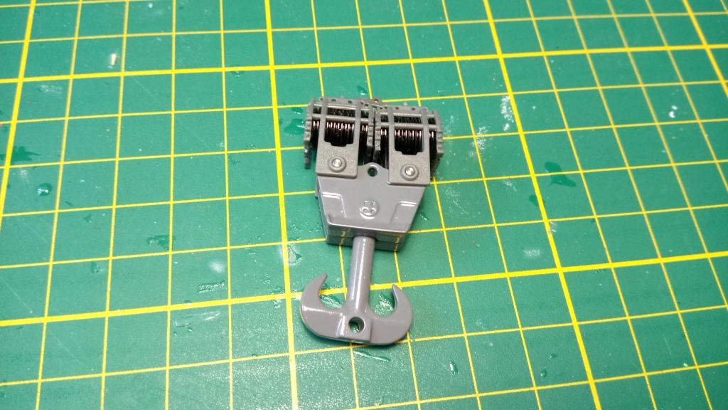

Tourelle check, flèches check.... je passe au crochet, petite pièce mais gros dossier ! en effet, là encore, herpa a pris un raccourci... un raccourci qui ne convient pas . Le crochet si il possède la fonction de rotation n'a pas en revanche celle de la bascule, la bascule est surtout utile quand le crochet est posé au sol ou sur un camion. j'ai pris en main cette modification.
état des lieux avec le crochet 600 tonnes herpa

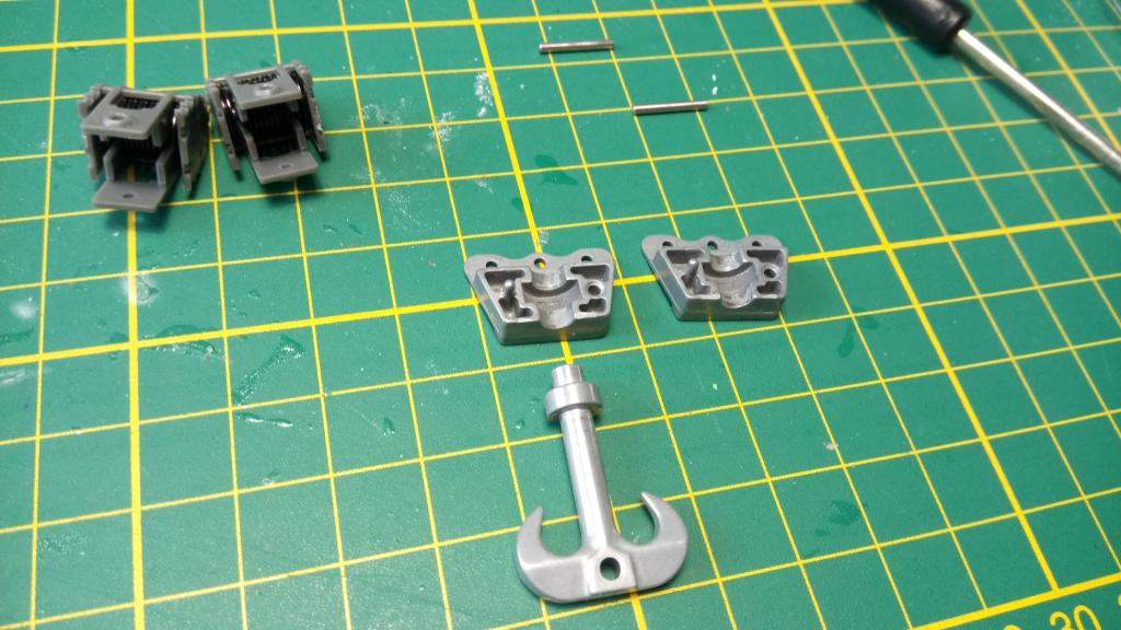

démontage et décapage de ce dernier

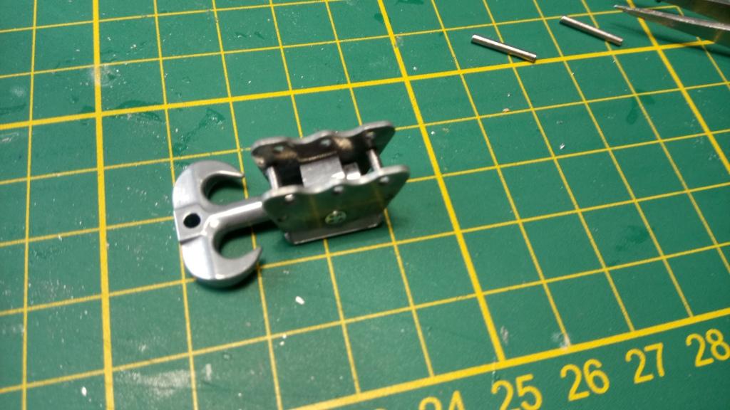

passage à la lime pour ne garder que les toles de coté
passage au tour de la partie crochet pour faire sauter la collerette sans reduire la longueur de la tige

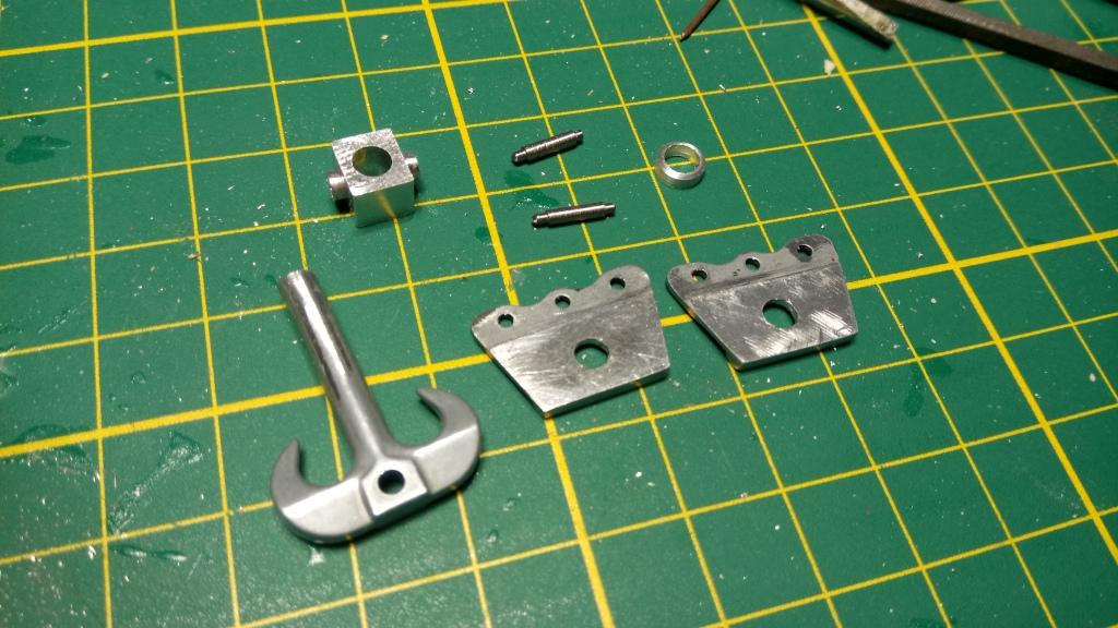

petit confort lié au métier, fabrication du carré de liaison tige tole sur mon centre d'usinage 5 axes,
Messages : 1054
les nouvelles pièces sont faites en alu, nouveau carré, nouvelle collerette et nouveaux axes

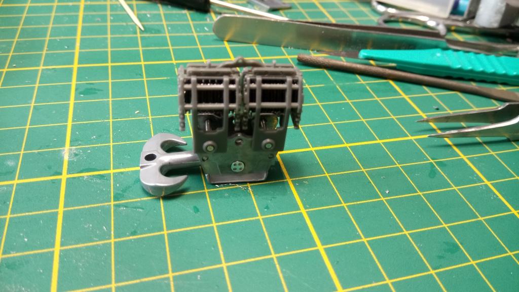

on passe au remontage pour vérification

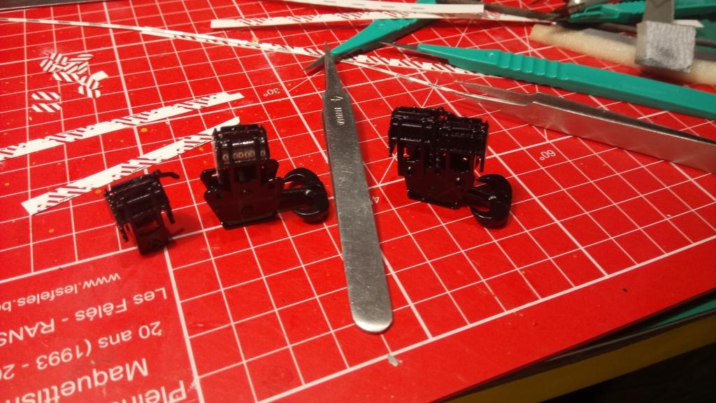

puis passage en peinture noire
du coup, j'en ai fait 2 un pour la ponpon et un pour les convois Felbermayr
