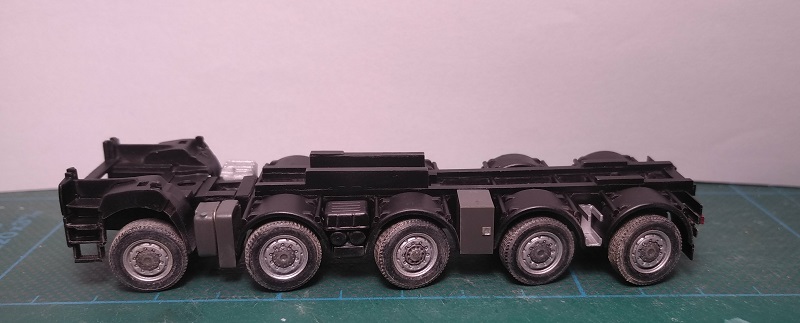

Suite avec la fin du montage du châssis et des ses accessoires.

Re: Modèles de Pierre
Publié : sam. 14 janv. 2023 20:53
Ca va bien tourner en rond avec cette config comme la grue qui va faire un ensemble superbe.
Publié : sam. 14 janv. 2023 21:48
Joli et tu mets quoi dans le dernier intervalle?
Publié : dim. 15 janv. 2023 07:52
Jean Paul , e
Entre les deux dernières roues se sont des supports des cales qui vont sous les vérins des stabilisateurs en position travail.

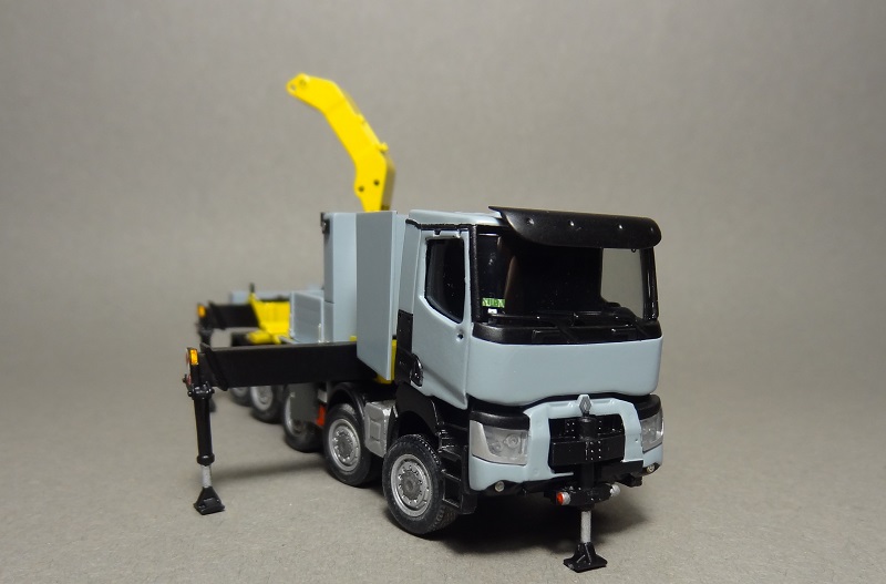

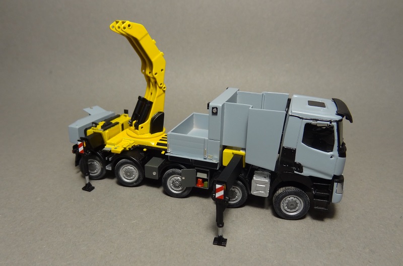

Publié : sam. 28 janv. 2023 08:16
Le Renault prend des couleurs, l'atelier peinture travaille à fond.
DSC02204 - Copie.JPG (113.57 Kio) Consulté 6194 fois
DSC02206 - Copie.JPG (92.92 Kio) Consulté 6194 fois
