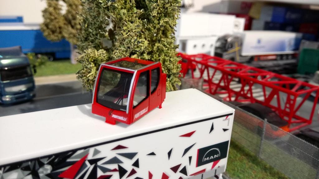

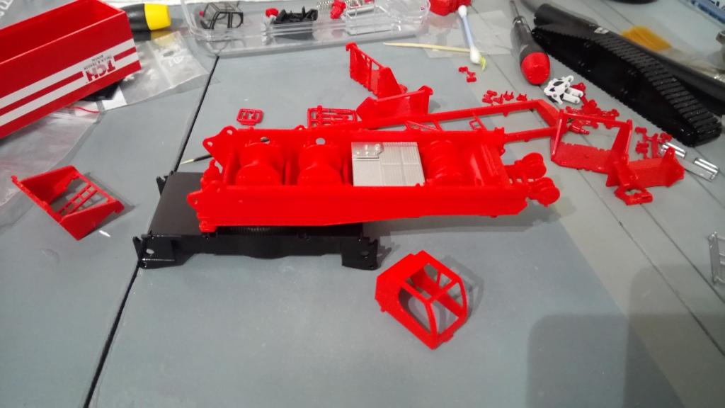

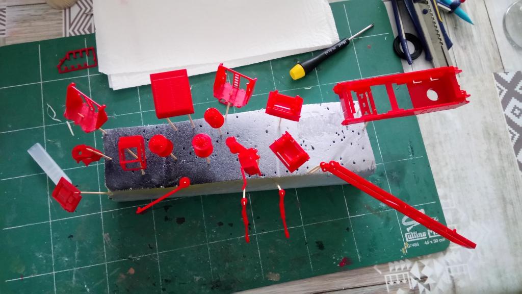

suite des travaux avec le car body ou chassis tourelle ....

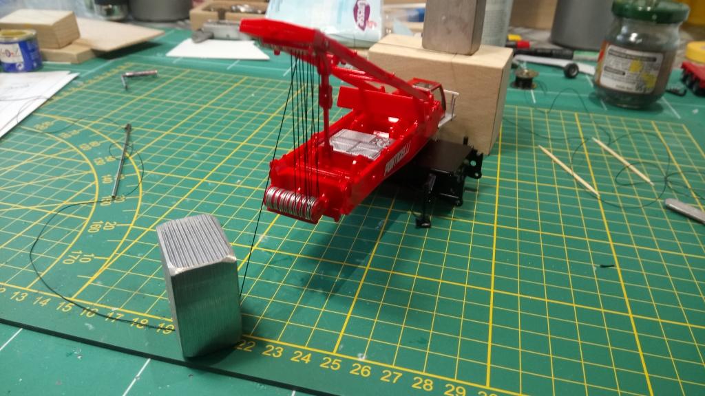

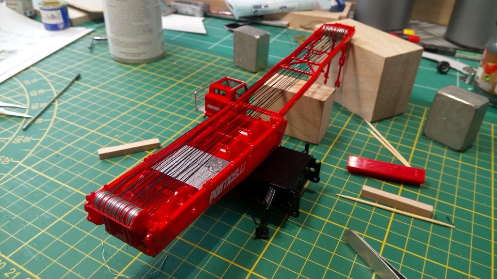

la méthode est simple, patience et minutie, gardez les fils tendus à tous les instants et ne mettre en place un fil que de temps en temps pour rester bien concentré. On ne lie les fils au treuil qu' a la fin. le treuil aura d'ailleurs été retiré pour y faire un petit trou dans le flasque du milieu, trou dans lequel il convient de faire passer le fil de gauche pour le joindre au fil de droite avec un nœud. ensuite on tend le treuil vers la cabine pour équilibrer les deux fils, on enroule un peu et on le remet en place ;-).

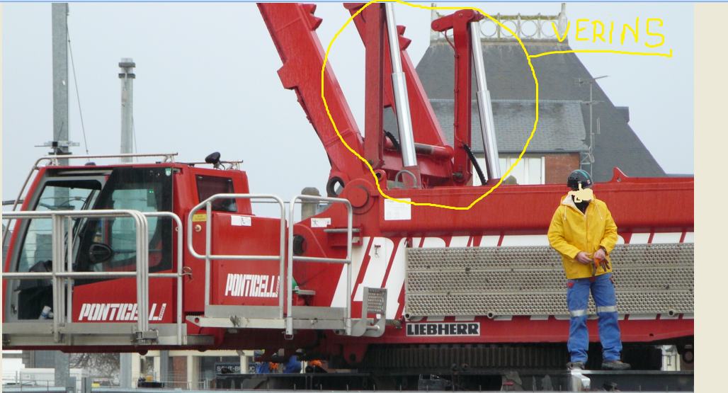

Après etude de la vraie machine, je ne suis pas grutier donc j'ai du apprendre en étudier le fonctionnement, le chevalet, cette partie qui bascule d'avant en arriere grace au fil est en réalité pousser pas deux verins à son pied, verin que herpa n'a pas jugé utile de repoduire, ces verins poussent le chevalet de 0 à 90 degrés dirons nous tandis que la gravité s'occupent de 90 à 180 en gros, des l'instant que la fléche est en place, elle tire dessus constamment. le treuil permettant donc de mater et demater la flèche, c'est à dire de lui donner l'inclinaison voulue.

et une petite photo du vrai
