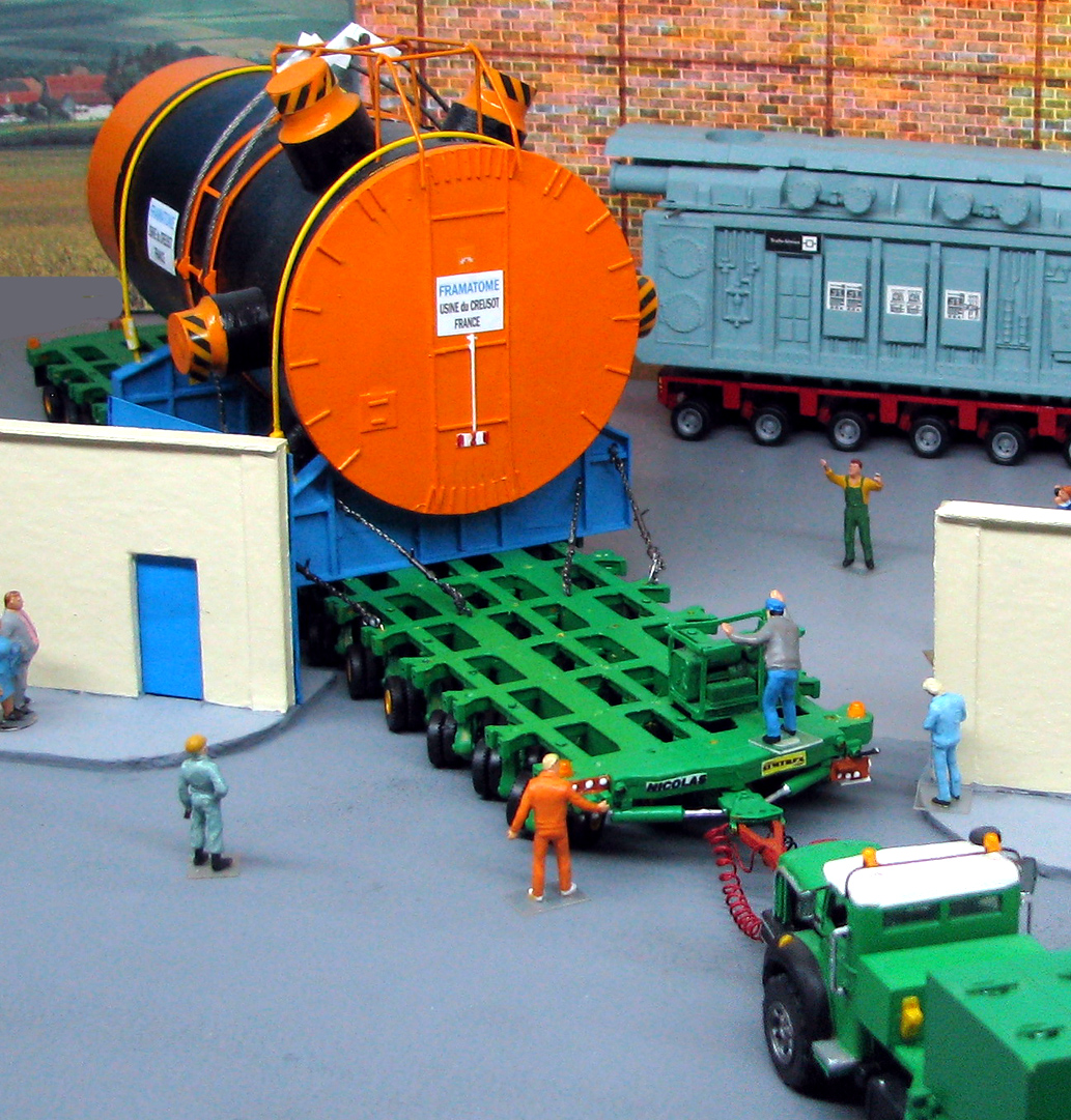

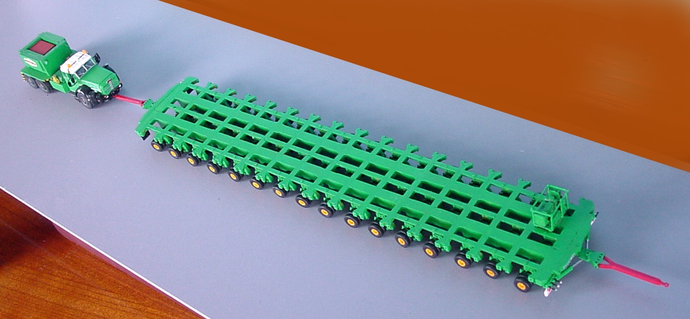

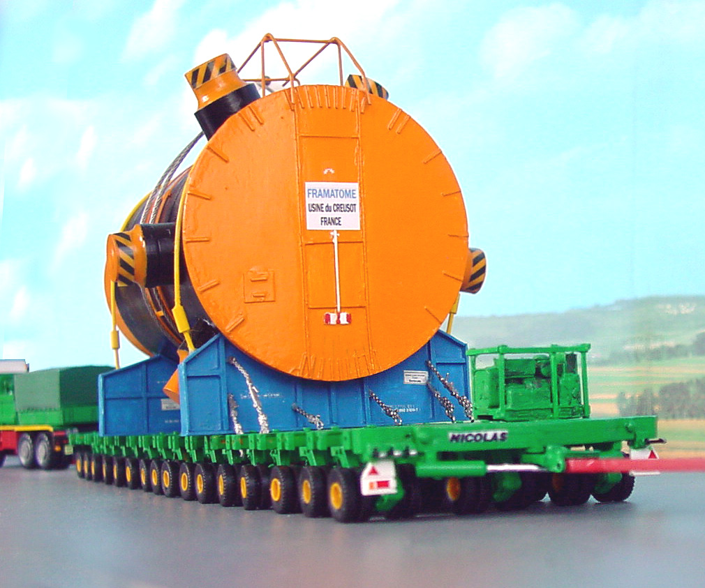

Donc voici une 16 lignes, 3 files :

Très belle remorque triple files !!
Info complémentaire, on passe souvent au 3 files pour la stabilité.
Le choix n’est pas uniquement pour des raisons de poids.
Certaines cuves sont énormes mais pas très lourdes.
Pour éviter les renversements, trois files c’est plus stable.

Ta 3 files, tu l'as faite comment? tu as coupé les modules en 2 dans le sens de la longueur?
Re: Retour sur la grue automotrice LIEBHERR LTM 1750-09.1
Publié : mar. 28 sept. 2021 20:59
Pour ma trois files, j’ai coupé une deux files le long de la poutre centrale.
Ensuite j’ai supprimé les côtés des remorques.
Il faut combler les côtés avec des bouts de cartes plastiques pour obtenir deux côtés symétriques.
Ensuite il faut coller la demi-file sur un côté de la deux files.
J’ai rajouté des renforts entre les poutres centrales et aussi sur les côtés.
Renforts visibles sur photo sans les crosses.
Après il faut faire les traverses aux extrémités de la remorque.
