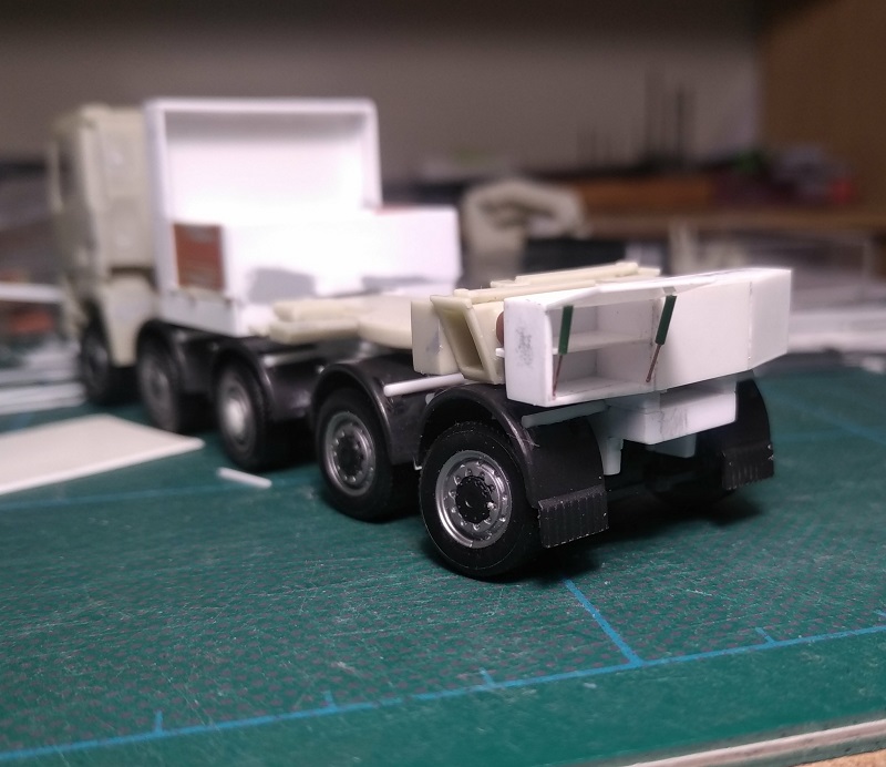

Re: Modèles de Pierre
Publié : dim. 4 déc. 2022 22:28
Manu , oui j'ai fait et détaillé les coffres arrières , reste à trouver ce que je vais mettre dedans.
Publié : dim. 4 déc. 2022 22:32
je sais pas qoui dire ... :shock: :shock: :shock: :shock: :shock: :shock: :shock:
:vener: :vener: :vener: :vener: :vener: :vener: :vener: :vener:

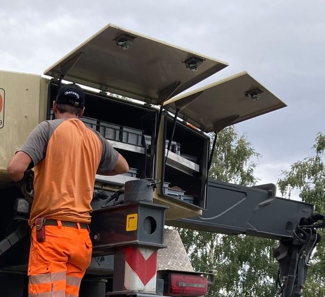

Impressionnant par contre à moins que tu ai des photos contradictoire pour moi les verrins sont à l envers
Publié : lun. 5 déc. 2022 07:22
frantal a écrit :Impressionnant par contre à moins que tu ai des photos contradictoire pour moi les verrins sont à l envers
Le montage de Pierre est bon, ... la partie "gaz" est sur le portillon ...
Magnifique Pierre, toujours top détaillage
Publié : lun. 5 déc. 2022 10:45
Franck ,
Je ne sais pas si il y a un sens des vérins normalisés ? mais sur le camion qui me sert de modèle ils sont comme ça :
109276727_2951323044990405_4626440189817911808_n - Copie.jpg (135.31 Kio) Consulté 5966 fois
Publié : lun. 5 déc. 2022 12:35
Autant pour moi sur les coffres de voiture c’est l inverse!!!!

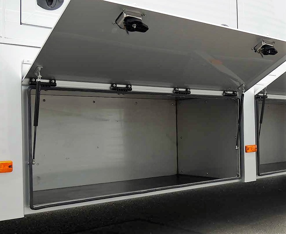

Pierre a écrit :Manu , oui j'ai fait et détaillé les coffres arrières , reste à trouver ce que je vais mettre dedans.
Tu peux y mettre des chaines, des crochets, des manilles...
Qu'entends-tu par des vérins normalisés ?
Si cette image peut t'aider...
Publié : lun. 5 déc. 2022 13:11
Manu ,
Le ''normalisé'' c'était une petite touche d'humour car je pense pas qu'il y est une norme indiquant les sens de pose des vérins...
Publié : lun. 5 déc. 2022 13:16
C'est une question de lubrification des joints d’étanchéité. Le ressort doit toujours être installé avec la tige tournée vers le bas ou avec le guidage de la tige à un niveau plus bas que l’attache du corps cylindrique...

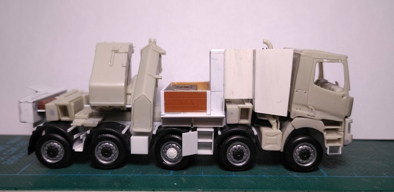

Publié : dim. 11 déc. 2022 11:24
Avancée des travaux cette semaine, réalisation du carénage entre la cabine et la grue et les divers caissons entre les roues.
IMG_20221211_101452 - Copie.jpg (75.63 Kio) Consulté 6112 fois
Publié : dim. 11 déc. 2022 13:05
par akc-trans
Salut Pierre,
Sacré travail sur ce chassis. Hâte de voir la suite !
Publié : dim. 11 déc. 2022 13:38
Super "Pierre",ça promet un super modèle.
:P :P :P :P :P
Publié : dim. 11 déc. 2022 14:13
:o :P
Publié : dim. 11 déc. 2022 14:31
:P :P :P :P :P
quand je vois ça , je n'ose plus montrer ce que je fais.....
Publié : dim. 11 déc. 2022 15:26
pol19200 a écrit ::P :P :P :P :P
+1 :dix-sur-dix-3a4e-942ecf:
