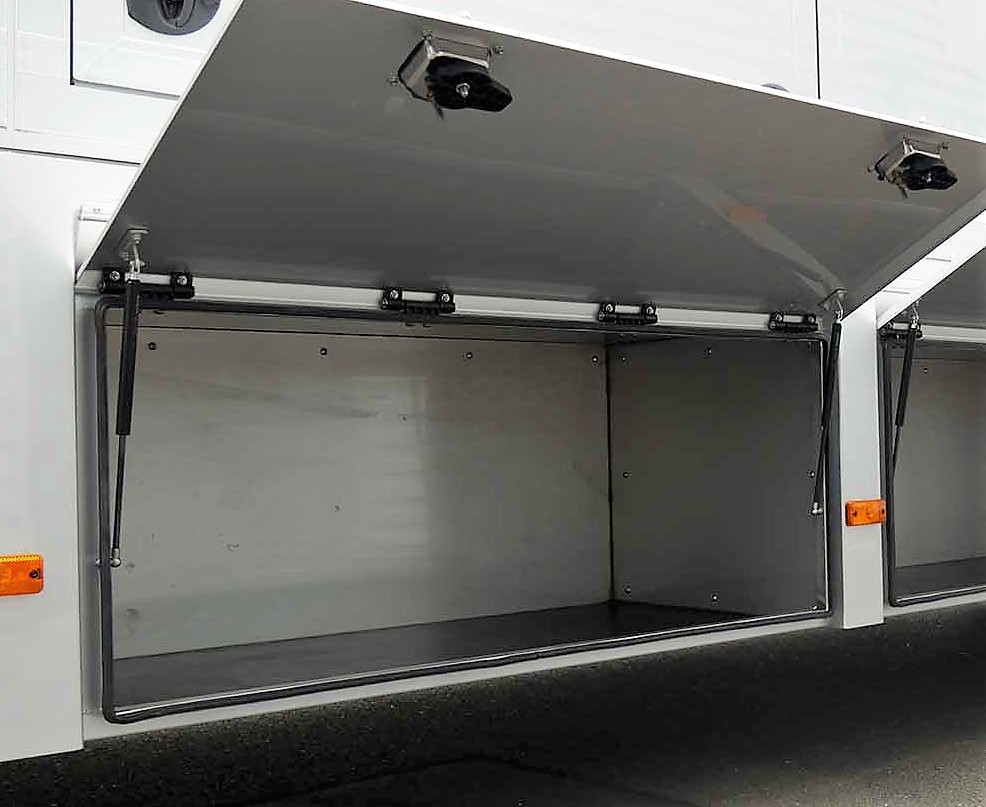

Messages : 4660
Re: Modèles de Pierre
Impressionnant par contre à moins que tu ai des photos contradictoire pour moi les verrins sont à l envers
frantal a écrit :Impressionnant par contre à moins que tu ai des photos contradictoire pour moi les verrins sont à l envers
Le montage de Pierre est bon, ... la partie "gaz" est sur le portillon ...

Franck ,
Je ne sais pas si il y a un sens des vérins normalisés ? mais sur le camion qui me sert de modèle ils sont comme ça :
109276727_2951323044990405_4626440189817911808_n - Copie.jpg (135.31 Kio) Consulté 5940 fois

Messages : 4660
Autant pour moi sur les coffres de voiture c’est l inverse!!!!

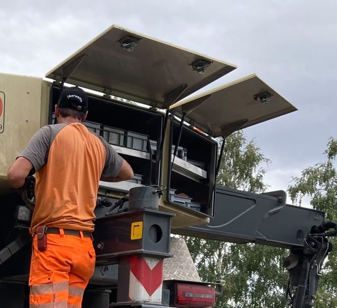

Messages : 2031
Pierre a écrit :Manu , oui j'ai fait et détaillé les coffres arrières , reste à trouver ce que je vais mettre dedans.
Tu peux y mettre des chaines, des crochets, des manilles...
Qu'entends-tu par des vérins normalisés ?
Si cette image peut t'aider...
IMG_8790 copie.jpg (386.78 Kio) Consulté 6241 fois

Manu ,
Le ''normalisé'' c'était une petite touche d'humour car je pense pas qu'il y est une norme indiquant les sens de pose des vérins...
C'est une question de lubrification des joints d’étanchéité. Le ressort doit toujours être installé avec la tige tournée vers le bas ou avec le guidage de la tige à un niveau plus bas que l’attache du corps cylindrique...

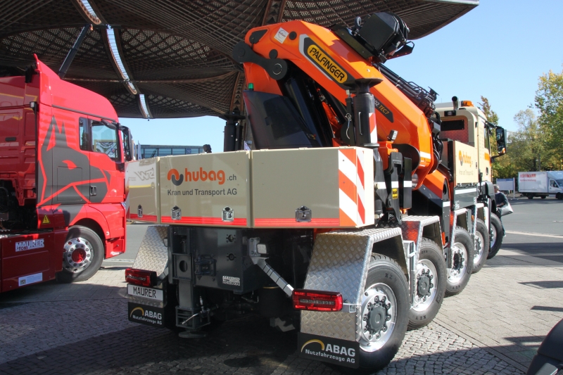

Messages : 1461
Vous avez remarqué le MAN, les 5 essieux sont directeurs!
phidef a écrit :Vous avez remarqué le MAN, les 5 essieux sont directeurs!
C'est plus facile pour se garer, le créneau devant être compliqué. :dehors-20ab0:
Messages : 2031
Tu m'as bien eu ! :biglol:
Fred a écrit : C'est une question de lubrification des joints d’étanchéité. Le ressort doit toujours être installé avec la tige tournée vers le bas ou avec le guidage de la tige à un niveau plus bas que l’attache du corps cylindrique...
Merci pour ces précisions ! Toutefois, ça reste du chinois pour moi... :PDT_ho:

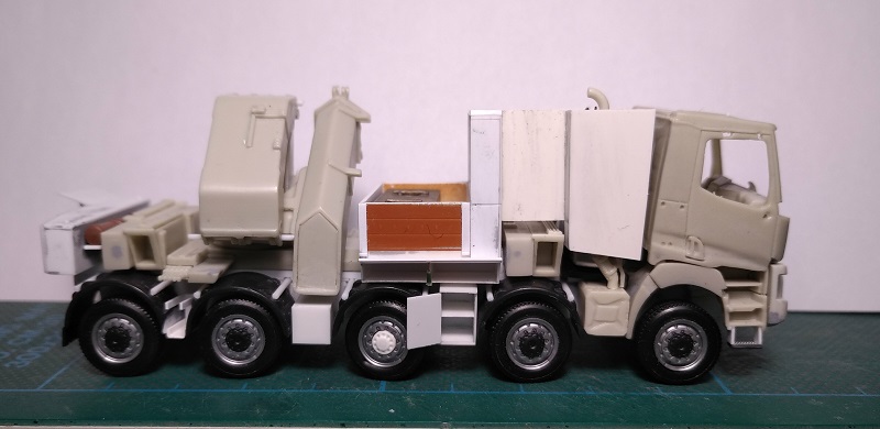

Avancée des travaux cette semaine, réalisation du carénage entre la cabine et la grue et les divers caissons entre les roues.
IMG_20221211_101452 - Copie.jpg (75.63 Kio) Consulté 6086 fois
