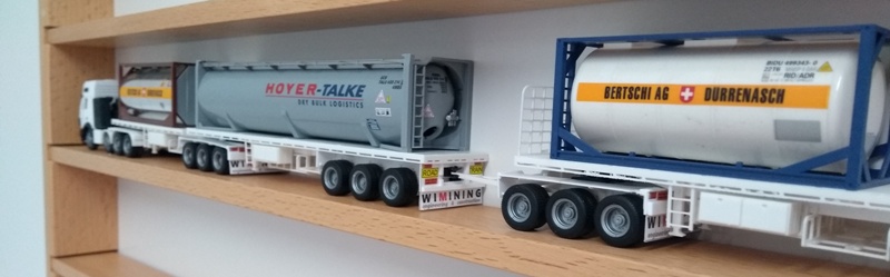

petite bricolage, dolly 3 essieux

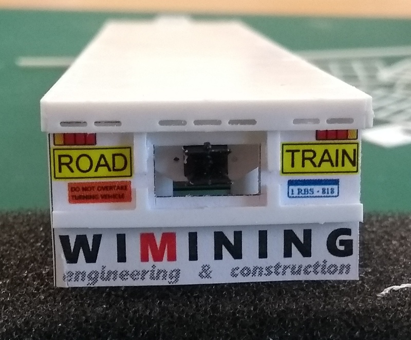

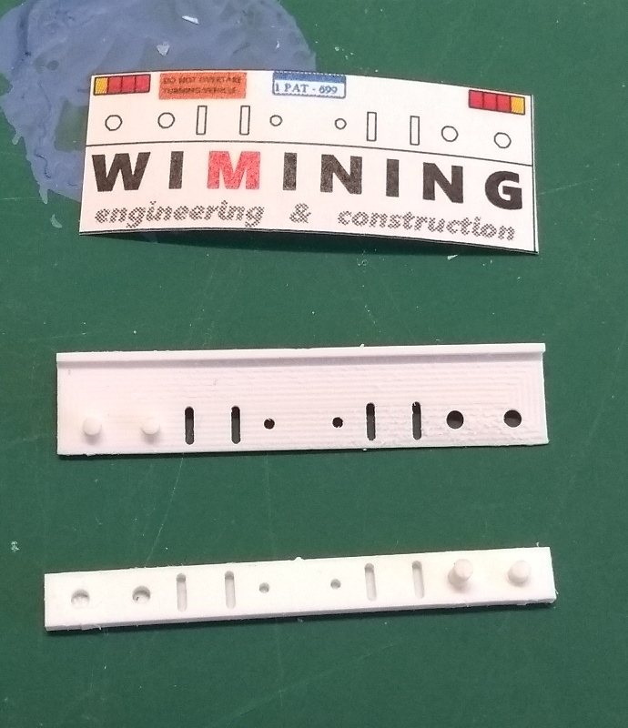

jamais attendu qu'un petit bricolage pourrait donner si beaucoup de réactions :oops: Merci les copains

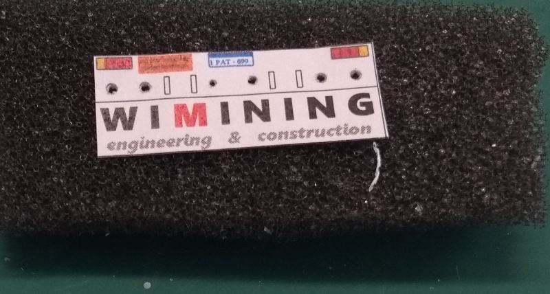

j'ai encore un autre petit bricolage
mettre la décoration sur le pare-chocs arrière
les pièces du pare-chocs et le 'papier', conçu avec Turbocad
les photos sont presque 10x la pièce
commencer à persuer les petits trous

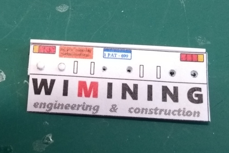

mettre le papier sur la pièce découpée

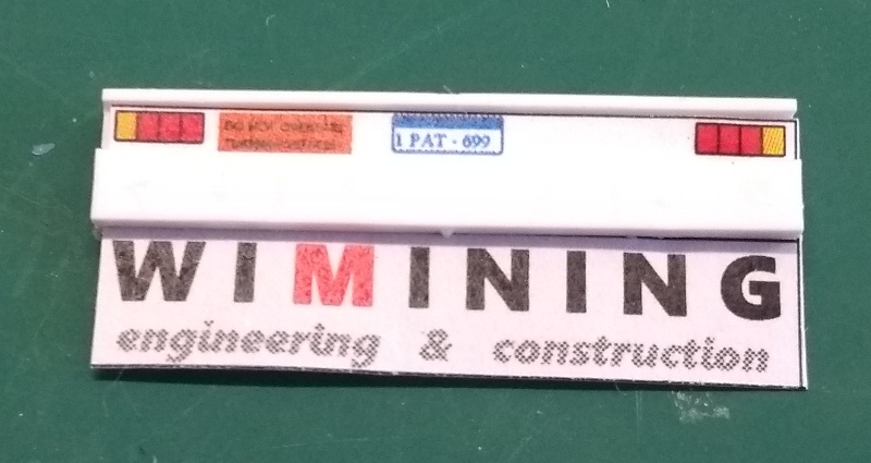

pour finir pousser l'autre pièce dessus
l'autre trailer fait selon la même manière
comme je dirais, montage sans colle :guitare:

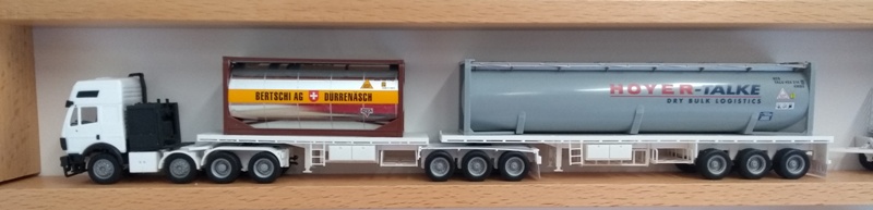

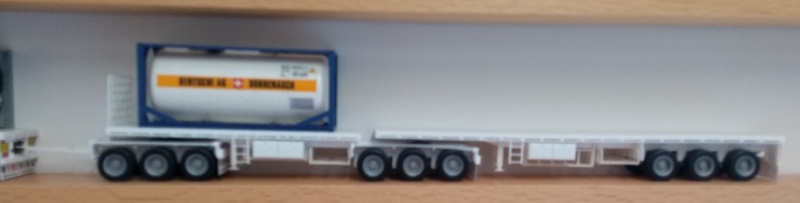

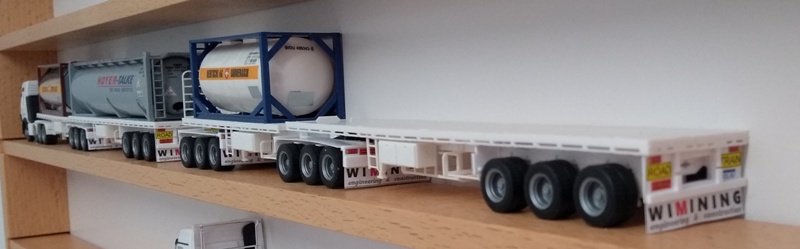

Re: mes miniatures ....
Publié : ven. 23 avr. 2021 17:21
et quand on combine ces deux petits bricolages avec un grand bricolage ...
cela c'est le résultat
faites attention, il y a un (grand) erreur dedans que j'avais que vu pendant le montage et pas pendant la conception :oops:
trouve l'erreur ....

ben rien, rien à dire :shock:
pour l'erreur, je ne vois pas non plus ?

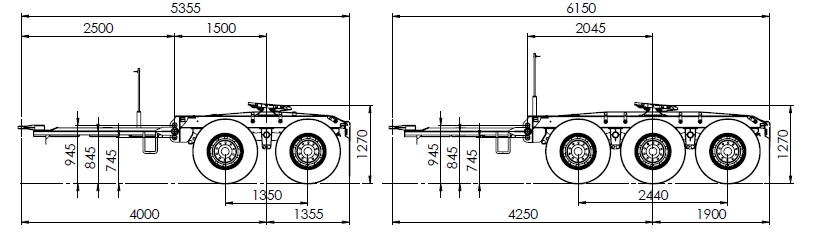

gérard a écrit :pour l'erreur, je ne vois pas non plus ?
faut le chercher autours le dolly, et imaginer ce que passera dans le premier virage ;)
Publié : ven. 23 avr. 2021 19:18
En effet, la remorque est trop rapprochée ... elle tourne pas .... sellette trop avancée ?
Publié : ven. 23 avr. 2021 19:42
position (centrale au-dessus du deuxième essieu) de la selette est bien, l'erreur se trouve dans le chassis de la semi-remorque
source www.hamelexwhite.com.au/products/dolly/
