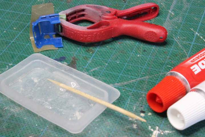

pour vous faire plaisir, un tuto en 5mn :smoke:
Franck, tu as de la chance, j'étais justement en train de chercher une bricole dans mes boites à #@&%¤, et il y a ce bout de R4 qui ne servira probablement jamais à rien ...

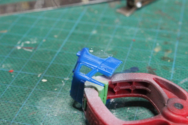

d'abord, limer/poncer le "rebord" d'aile
mettre un scotch sur la partie à recarrosser
prendre un scotch "lisse", ce que je n'ai malencontreusement pas fait sur la volga où j'ai pris du scotch de masquage, l'état de surface s'en ressent mais ça ne se voit pas trop :oops:
par l'intérieur, mettre la colle epoxy
on ne trouve plus d'araldite, cette colle était très dure une fois sèche, contrairement à la sader qui reste un peu souple . . .

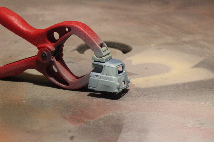

la colle sèche, enlever le scotch et retailler la colle
Peinturlure:
Et c'est là que vous voyez:
- que dans ma générosité, je vous ai fait un double tuto pour le prix d'un: vous savez aussi reboucher une fenêtre :lol:
- que ce tuto a vraiment été fait en 5mn (plus 10 pour la prise de la colle!):
faut évidemment retailler la colle avec soin ! ! ! et faire attention aux bulles d'air :oops: mais évidemment ça peut se mastiquer après
