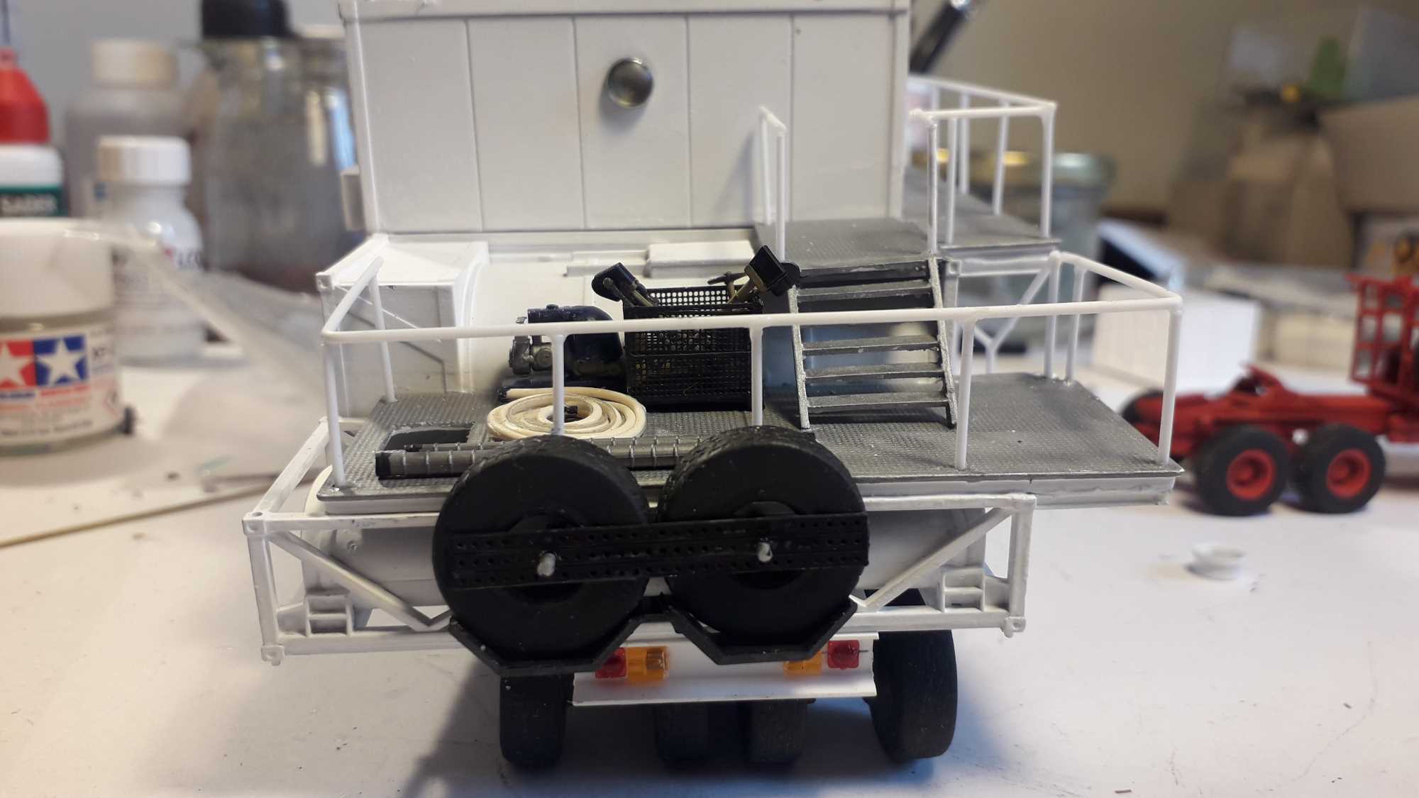

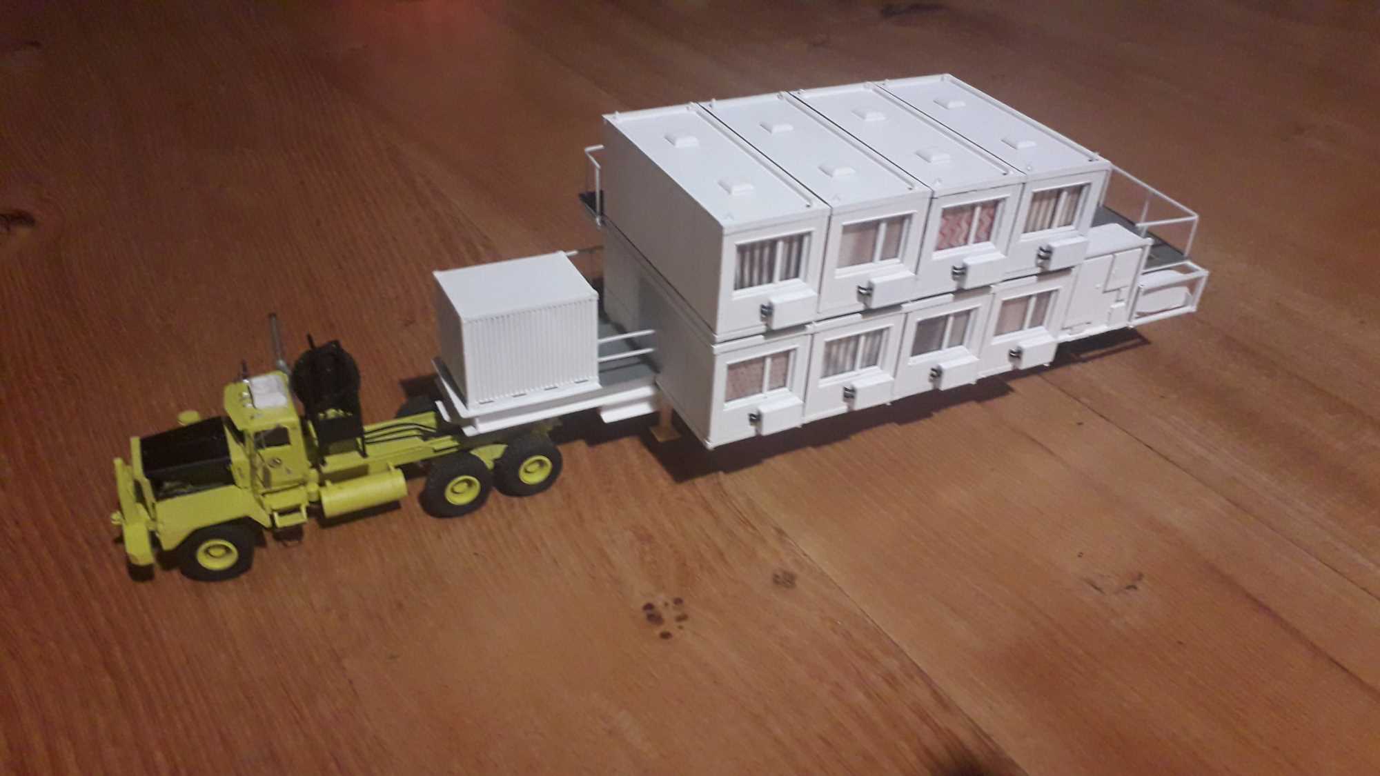

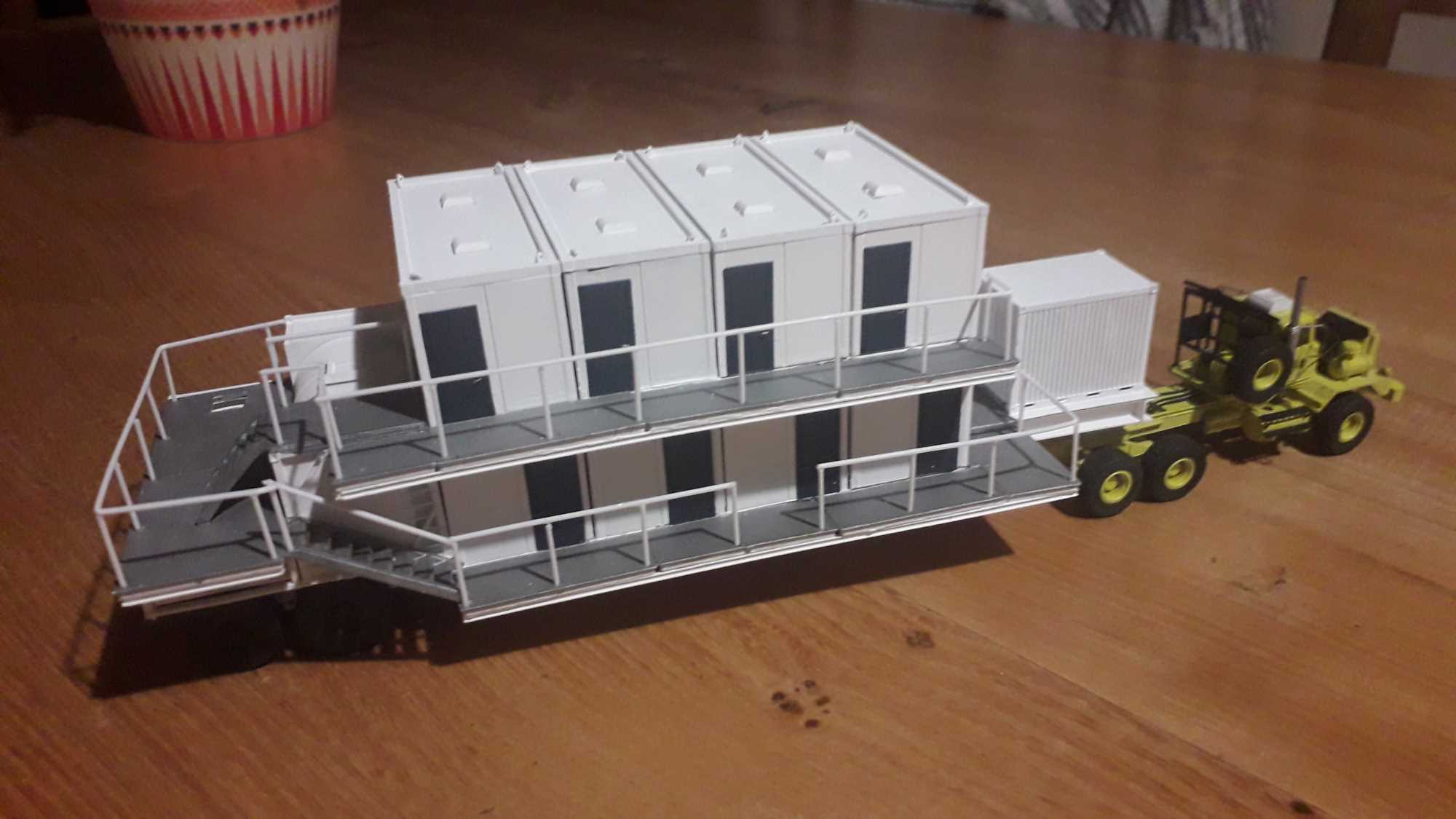

Sur le décalage arrière je pose un conteneur rond puis un conteneur rond de la moitié de la hauteur.
Cela me permettra de positionner facilement les escaliers pour atteindre le second étage.
Les plateformes extérieures sont réalisées avec des plaques Minitanks de récup.
Pour les poser j'ai collé sous les bungalows des barres en i de 1,5mm (70mm de bungalows + 15mm de passerelle).
Une fois que j'ai eu le bon camion à mettre devant j'ai attaqué les roues arrières.
J'ai collé des essieux de remorque de Pacific Minitanks et des roues de 20mm de diamètres.
Les gardes fou sont en rond Evergreen de 0,88mm facile à cintrer et à coller.
Ils sont posés en perçant des trous de 0,9mm à égale distance.
Pour la déco lampes faites avec des phares Haxo diamètre 4 et 3mm, portes en papier Canson rideau tirés d'un catalogue de vêtements.
Sur la plateforme arrière que je trouvais vide à reçu des outils de la fameuse boîte à....
Les roues de secours sont posées dans des gardes boue de camion.
En fait sauf les barres d'Evergreen de 6,3mm je n'ai rien acheté, j'avais tout en stock.

Ou l'art d’accommoder les restes......bravo J.P, bien détaillée ta description, on la croirait écrite par un académicien :PDT_bubu:
Re: Mes débuts
Publié : mar. 29 oct. 2019 21:35
Merci Jean-Paul,
Effectivement, c’est vraiment un art d'accommoder les restes mais chez un grand chef alors !

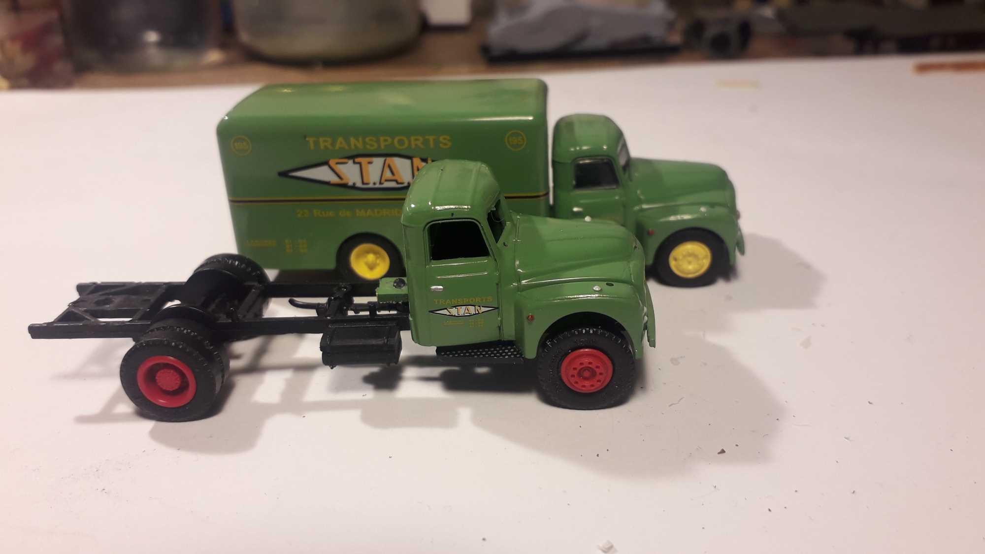

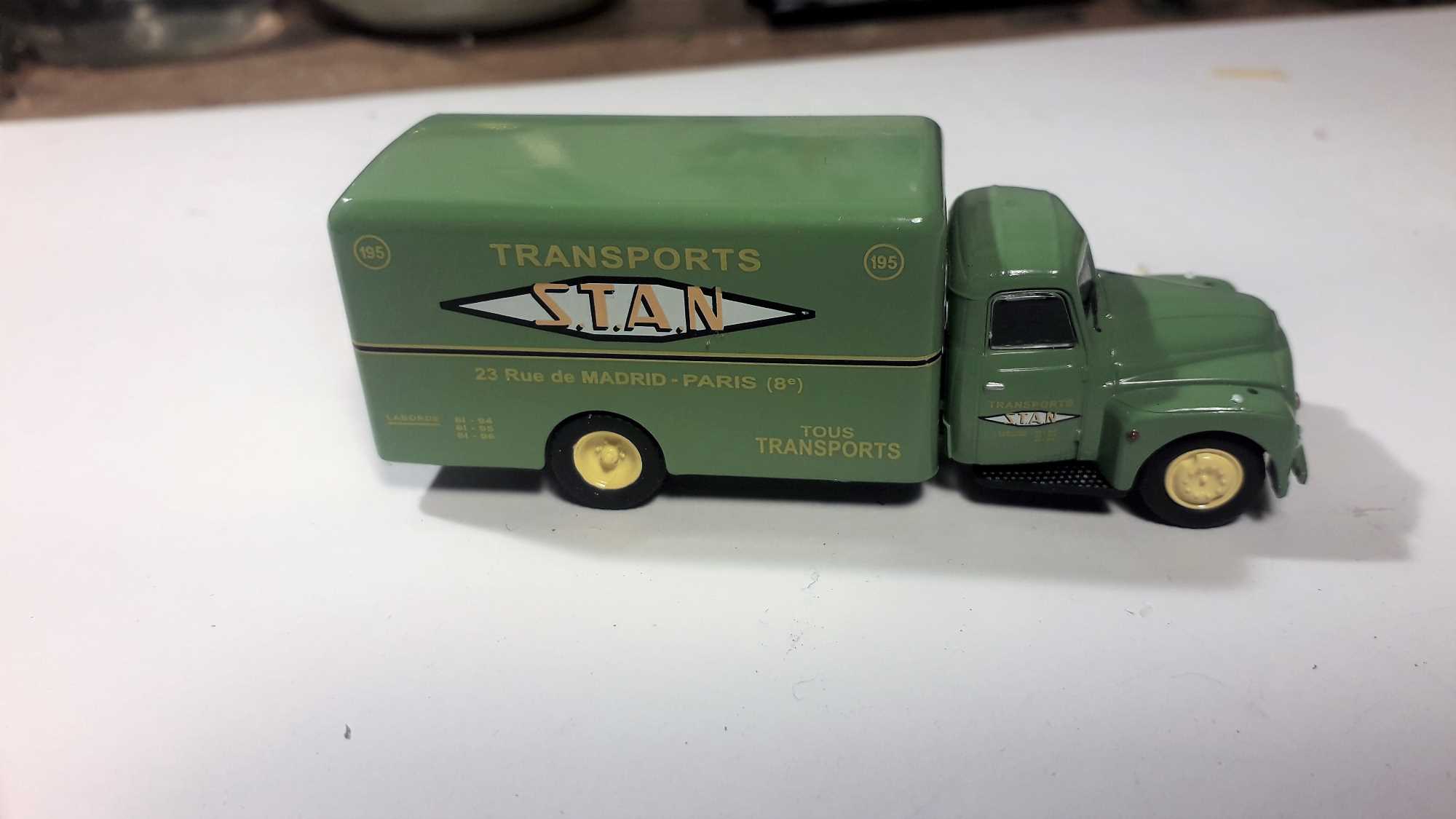

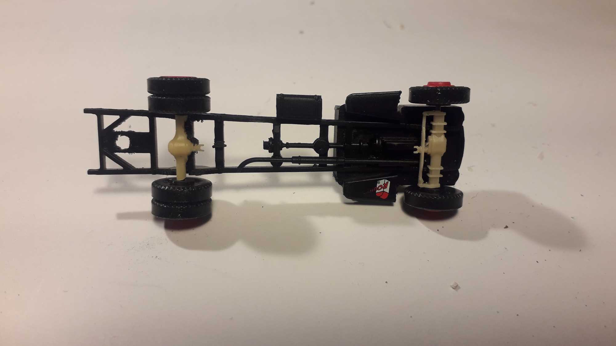

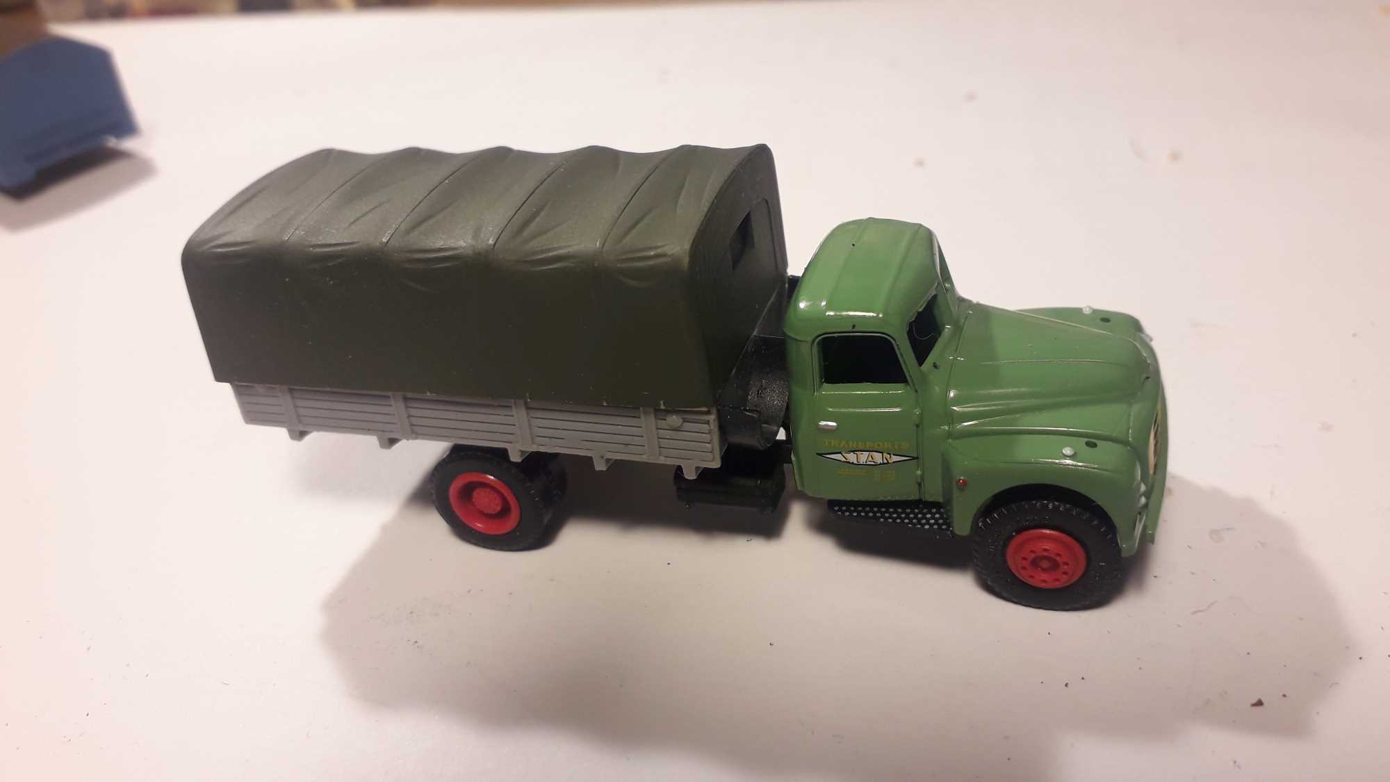

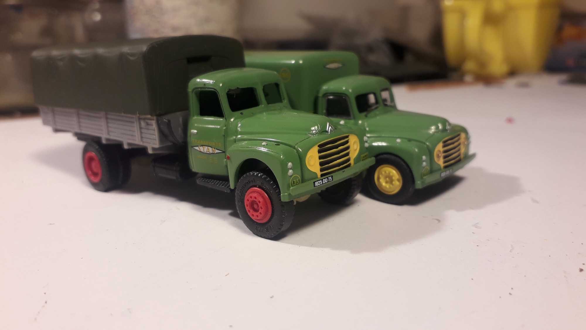

Il y en à un qui samedi m'a fait remarquer qu'il y avait beaucoup de "choses" commencées sur ma table de travail ... mais pas finies.
Donc je m'y mets.
Un p'tit début
J'ai commencé par le dépouiller pour arriver au châssis.
J'y ai posé 2 ponts sous l’existant en rabotant le tout pour avoir des surfaces planes.
Farfouille dans le stock de pneus pour trouver ceux paressant de bon diamètre pour des 1200x20
Recherche dans les tiroirs d'une caisse (Herpa) et d'une bâche (Roco).
Pose de 2 portes roues de secours avec les gardes boue de récup.
Résultat
Comparaison
Je vais m'attaquer à la cabine.
Vous en pensez quoi???

Publié : mer. 13 nov. 2019 22:25
tres sympa mais peut etre la caisse un poil longue
Re: Mes débuts
Publié : mer. 13 nov. 2019 22:35
frantal a écrit :tres sympa mais peut etre la caisse un poil longue
Pourtant l'arrière ne dépasse pas du châssis :PDT_mpr:

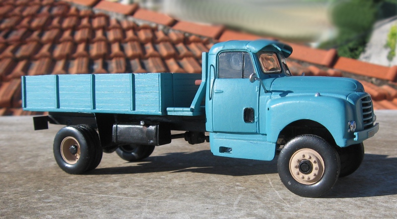

Re: Mes débuts
Publié : mer. 13 nov. 2019 23:01
J.P c'est pas la caisse qui ne va pas, c'est ton essieu arrière qui se retrouve à mi caisse, ce serait mieux équilibré si cet essieu était plus en arrière. Là on dirait que ta caisse est en équilibre ! Le placement des roues de secours n'aide pas au bon positionnement de la caisse.....est-ce indispensable ?
Sur cette photo l'essieu arrière est sous la première partie du troisième panneau de la caisse . :smoke:
Ici encore voir l'essieu arrière :
Re: Mes débuts
Publié : jeu. 14 nov. 2019 04:19
Effectivement le porte-à-faux semble important à l'arrière, et donne une drôle de sensation visuelle …
Mais bon, je ne suis qu'un novice …
Re: Mes débuts
Publié : jeu. 14 nov. 2019 09:42
d'où proviennent les ponts moteurs?
j'ai essayé d'en fabriquer de toutes pièces dans le temps, mais sans franc succès :oops:
Re: Mes débuts
Publié : jeu. 14 nov. 2019 09:59
bonjour
oui un peu long le porte à faux...... tant que tu y étais , toi un passionné du sable chaud, tu aurais du faire le modèle bleu ci dessus ou celui ci ......

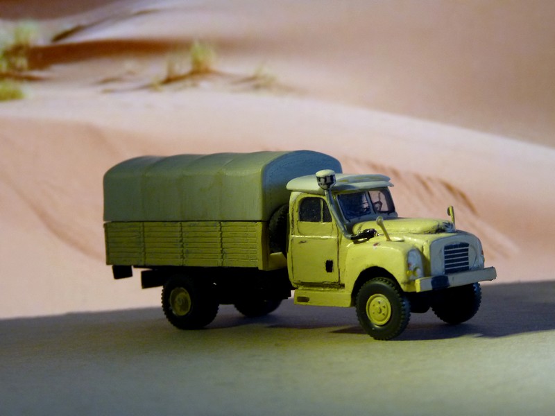

Re: Mes débuts
Publié : jeu. 14 nov. 2019 11:49
ils sont chouettes ;)
j'ai monté également une caisse sur un vieux kit haxo :smoke:
et je mes suis servi de ça...

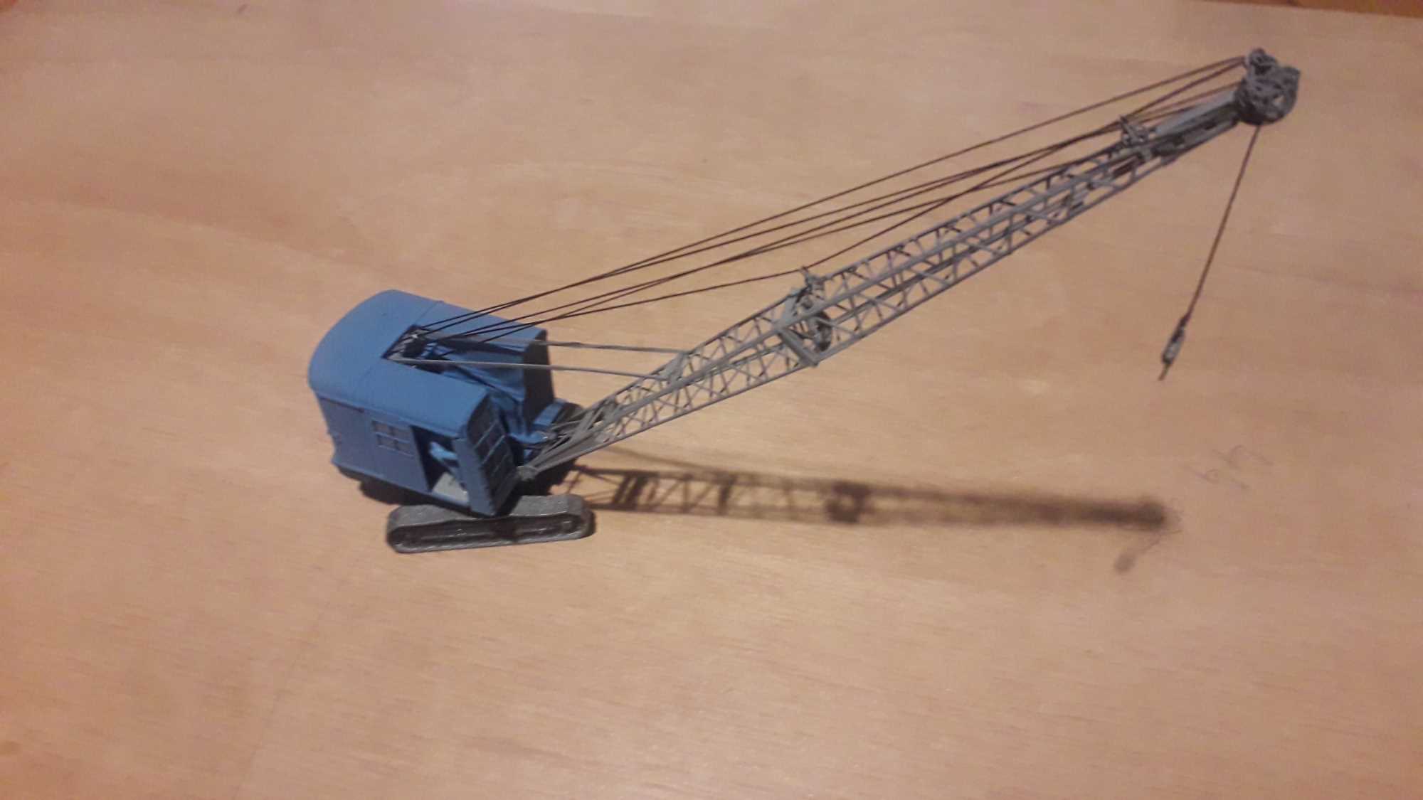

Publié : sam. 8 févr. 2020 19:22

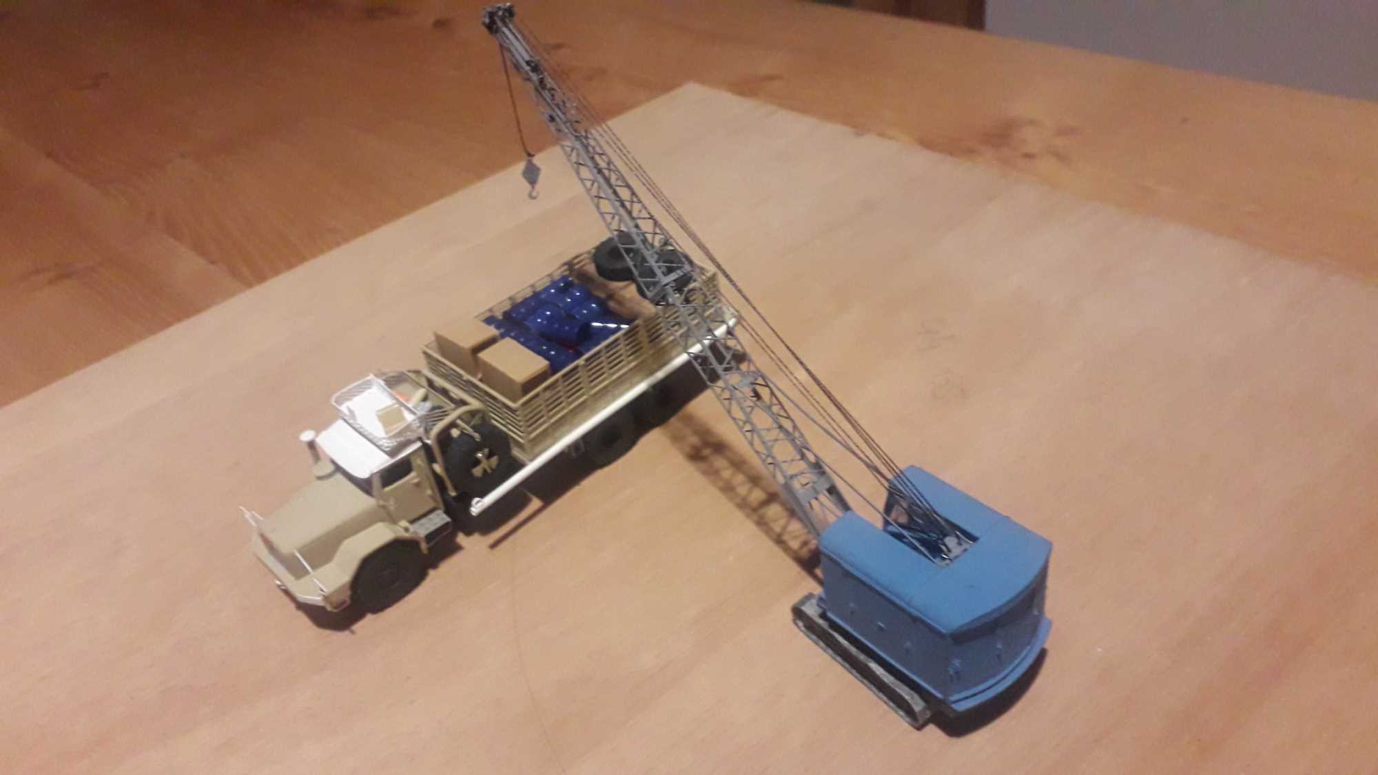

Fred n'ayant pas le courage de la monter je m'y suis mis pour un futur prochain hypothétique projet.
Pour l'heure elle ira bien sur mon dio saharien du garage.
Re: Mes débuts
Publié : sam. 8 févr. 2020 19:44
c'est ben joli tout ça mon gars ! :vener:
Re: Mes débuts
Publié : sam. 8 févr. 2020 20:02
et c'est de quel fabricant, ce modèle ?
Re: Mes débuts
Publié : sam. 8 févr. 2020 20:04
gérard a écrit :et c'est de quel fabricant, ce modèle ?
Kit Artitec ;)
Re: Mes débuts
Publié : sam. 8 févr. 2020 21:34
T'étais jaloux de la mienne :smoke: :biglol: :biglol: :biglol:
Re: Mes débuts
Publié : dim. 9 févr. 2020 05:55
Super Jean-Paul … je peux la récupérer à Jabbeke :biglol: :biglol:
Re: Mes débuts
Publié : dim. 9 févr. 2020 07:48
Fred a écrit :Super Jean-Paul … je peux la récupérer à Jabbeke :biglol: : :wav-12ce: biglol:
Si tu veux mais ce sera une piece unique montée par un expert mondialement reconnu. :master:
Ca va te coûter la peau du c.l.
Réflechis bien tu auras l'air malin avec une grue que tu ne pourras regarder que debout. :PDT_old:
Non non j'ai pas fumé la moquette. :PDT_kos: a
Nos parents nous ont toujours incités à voir grand donc je vises la plus haute marche. :PDT_apl:
Re: Mes débuts
Publié : dim. 9 févr. 2020 09:49
Pas mal cette petite grue Menck au milieu du desert
Re: Mes débuts
Publié : dim. 9 févr. 2020 10:02
Bucyrus RB17 Fred ... :neuf-sur-dix-3a49-8448e7:
Re: Mes débuts
Publié : dim. 9 févr. 2020 15:15
Joli modèle ;)

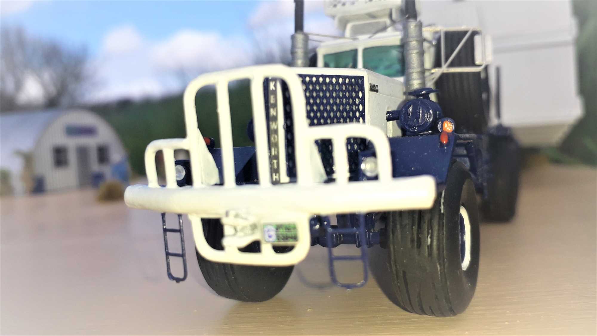

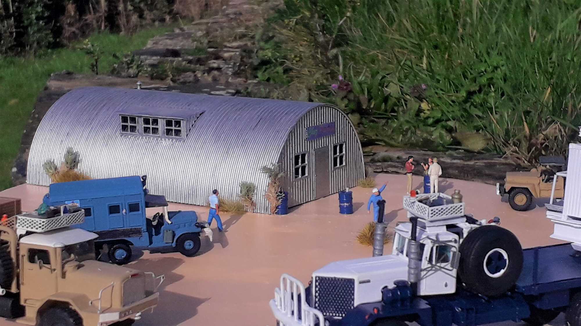

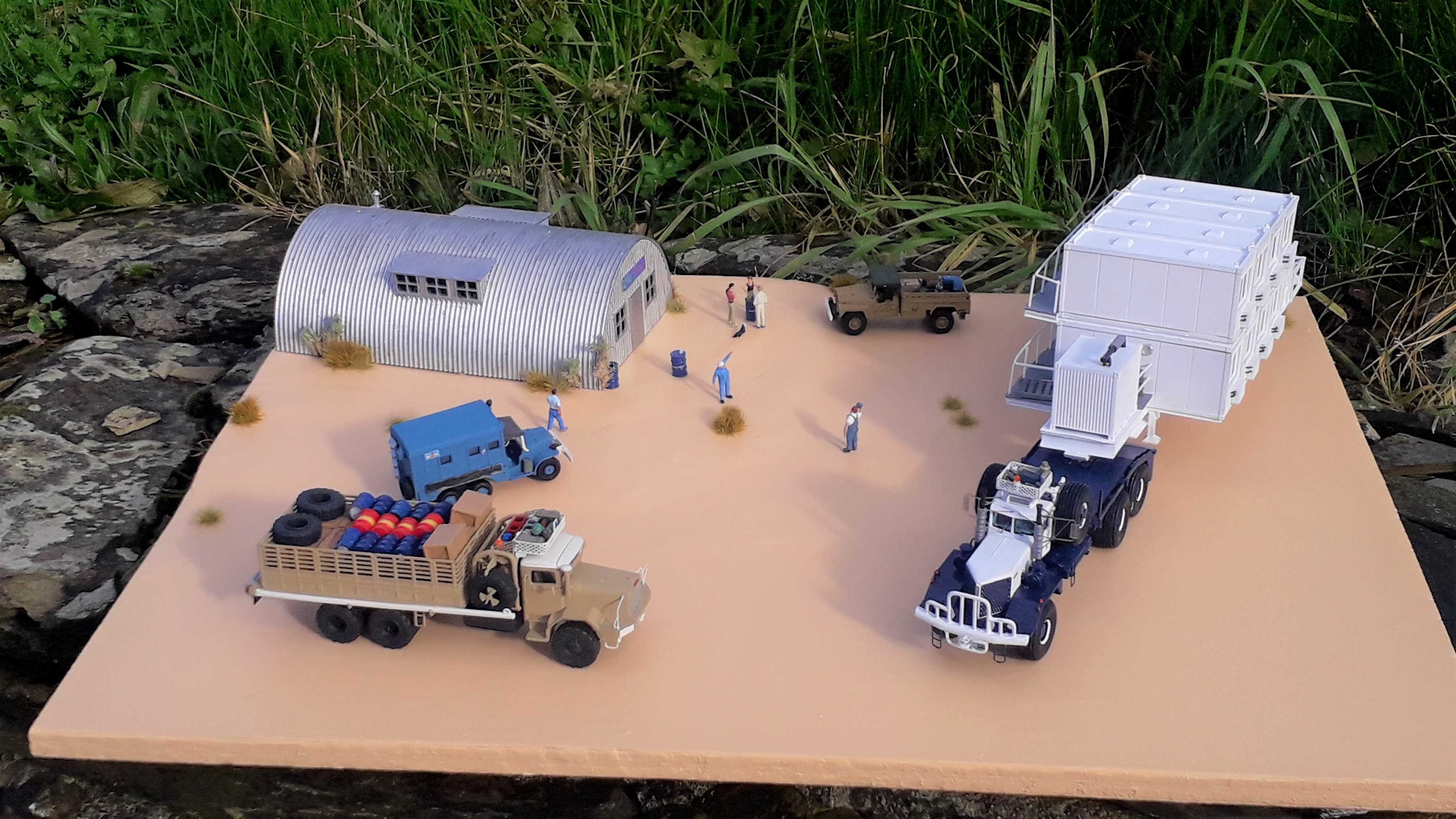

Publié : dim. 8 mars 2020 17:39
J'avais prévu des petits dios pour Jabbeke enfin petits avec un Ken 953s et le dortoir ça prend de la place tout de même: 45cm x40
J'ai fait un relais routier du désert et je n'ai baptisé Chez Patrick ;)
J'en ai profité pour poser les marquages Ken réalisés par Olivier
Re: Mes débuts
Publié : dim. 8 mars 2020 18:19
Joli les marquages
