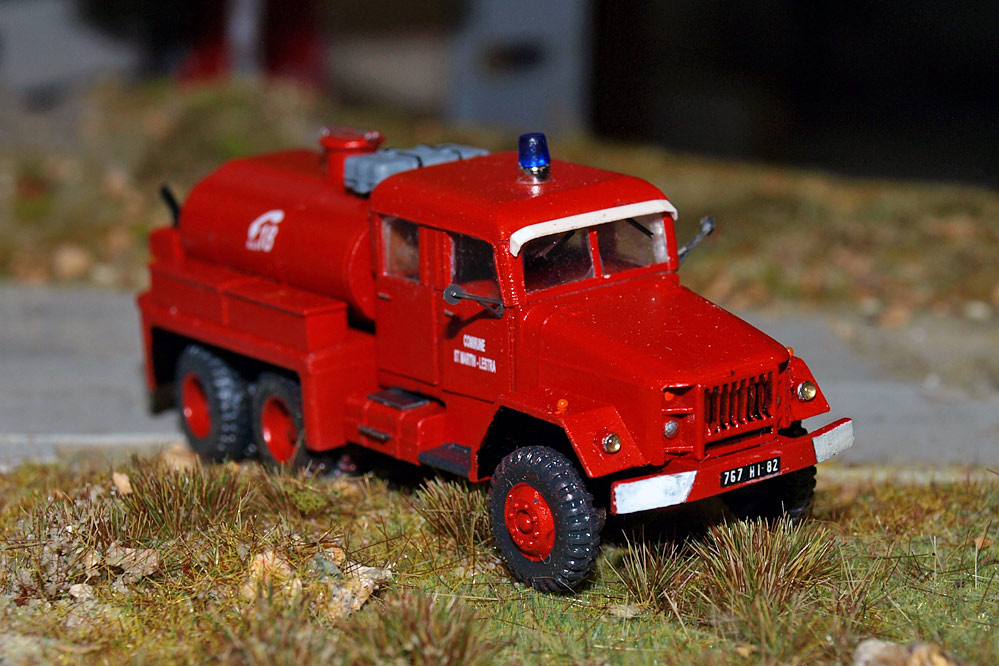

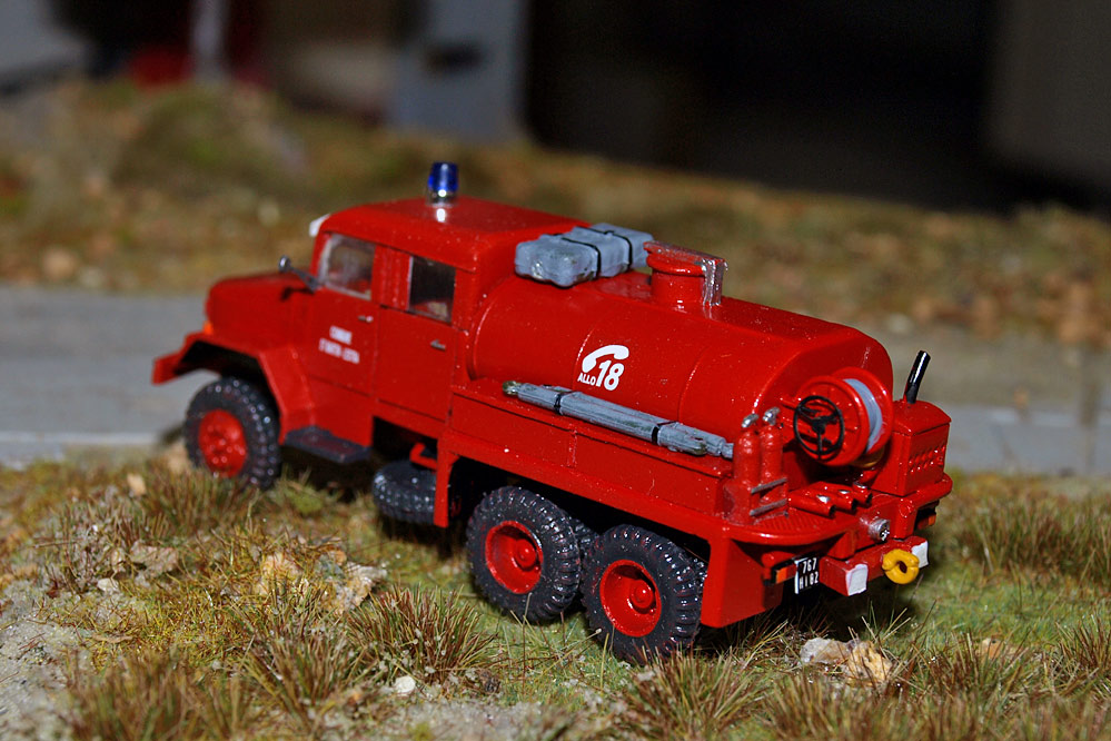

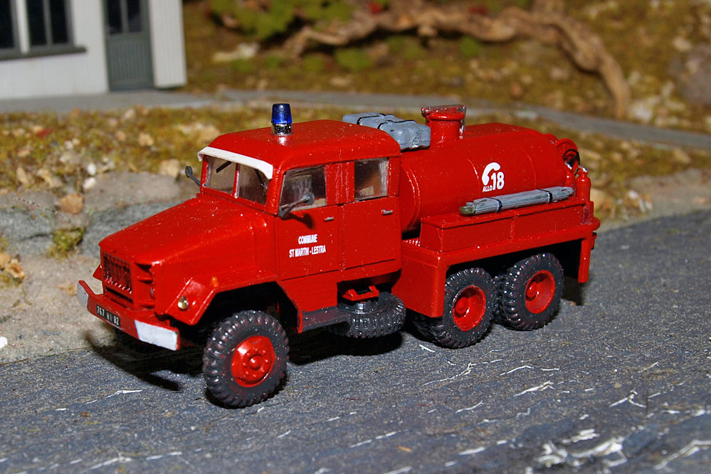

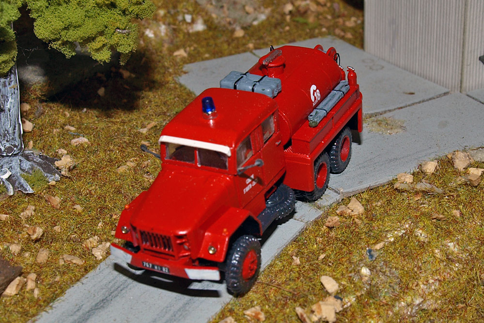

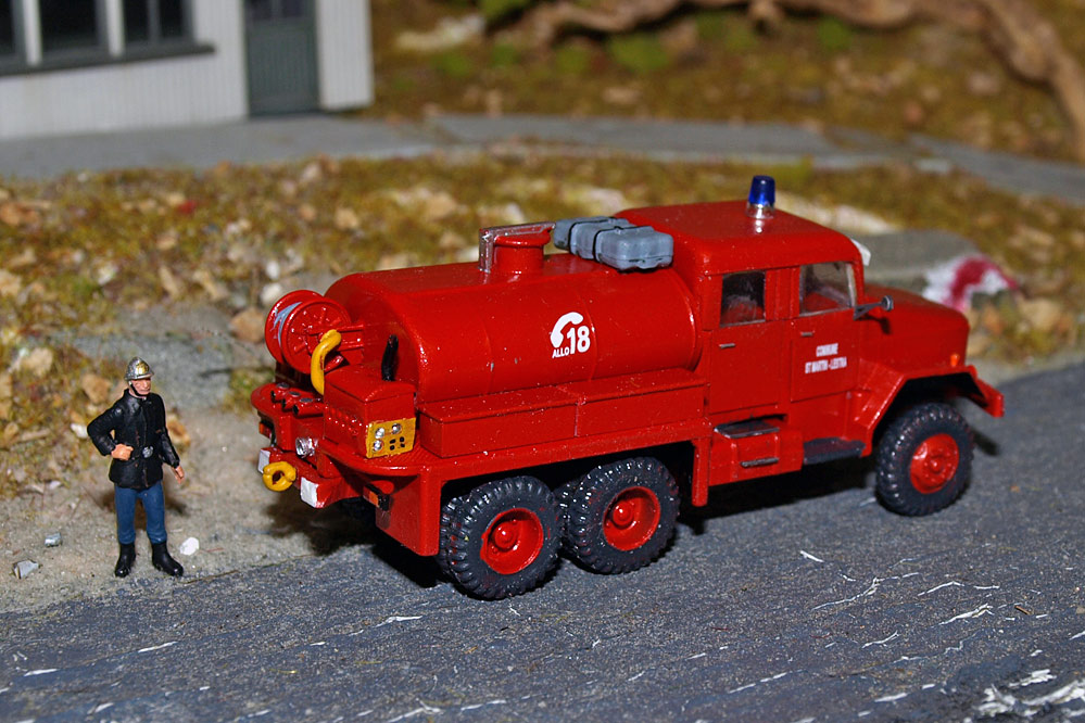

Aujourd'hui, une transformation un peu plus ancienne :
Les pompiers (fictifs) de Saint-Martin avaient l'intention d'acheter un nouveau véhicule de lutte contre les incendies de forêt.
Ils se sont inspirés des véhicules GMC achetés en grande quantité après la guerre.
Cependant, le carrossier local a construit le véhicule sur un camion militaire M 23 d'occasion.
Le véhicule (fictif) a été créé à partir d'un ancien modèle Roco.
Il a été transformé en double cabine avec un deuxième reste de cabine, le toit a été construit en interne.
Le réservoir a été raccourci en conséquence, il a été doté de caisses de rangement à gauche et à droite et d'un système de pompe à l'arrière, réalisé en interne.
De nouveaux phares, des clignotants et un nouveau système d'éclairage à l'arrière ont également été réalisés en interne.

Magnifique il est superbe et rare au ho en doublé cabine

J’adore !!
Magnifique transformation !!
Travail très soigné !!
Bravo
