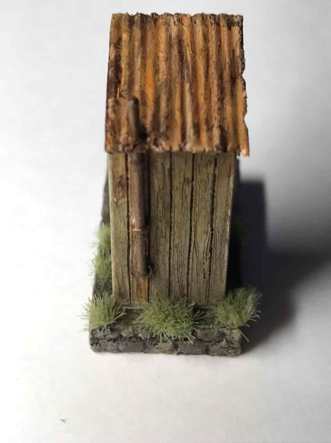

Publié : lun. 23 janv. 2023 15:17
par FredericdeLyon

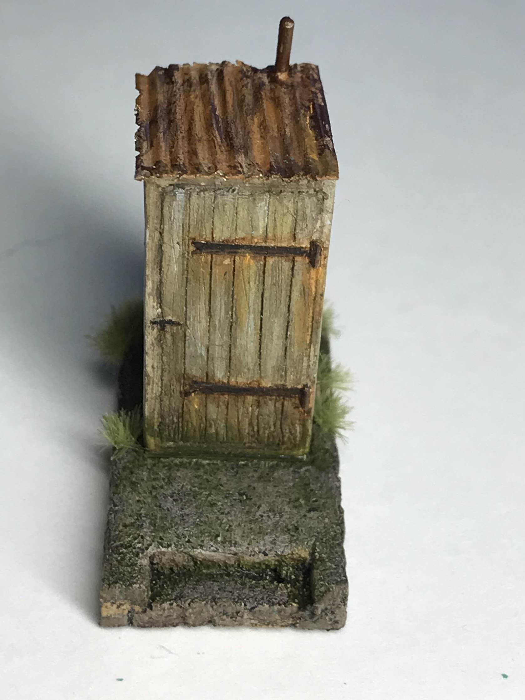

Le destin de l’humanité est bien étrange…
Qui aurait pu penser que cette modeste et authentique toilette sèche autrement nommée toilette alla turca par sa propriétaire (comme le troisième mouvement de la 11ème sonate pour piano en La majeur de Mozart, parce que « à la turque » c’est trop plouc !) serait le lieu d’événements de nature à changer l’histoire du monde…
Dans le cadre du défi A4, les productions Autho87 et Flexnit vous présentent leur nouvelle série : « Du rififi à Rauze aux Ouelles » !
Ne manquez pas le prochain épisode…

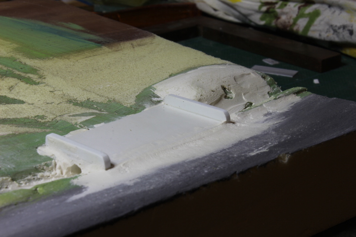

Revenons à une nature plus bucolique :smoke:
Evergreen est notre ami, plus que Google ! ! !
Un bout de tube, un morceau de plaque épaisseur 1mm et deux bouts de profilé 2x3.2mm et voilà l'entrée de la propriété:
2023 01 27.JPG (149.56 Kio) Consulté 3386 fois
le tout est intégré au décor avec du plâtre à modeler; je précise plâtre à modeler car c'est celui qui ne présente pas de retrait au séchage.
Pour la clôture de la propriété, j'ai encore fait chauffer mon "chopper" pour débiter des petits bouts de bois. Pendant l'assemblage, les montants verticaux sont maintenus sur le plan de travail par du scotch double face:
2023 01 26.JPG (340.45 Kio) Consulté 3386 fois

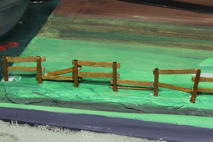

Publié : dim. 29 janv. 2023 19:16

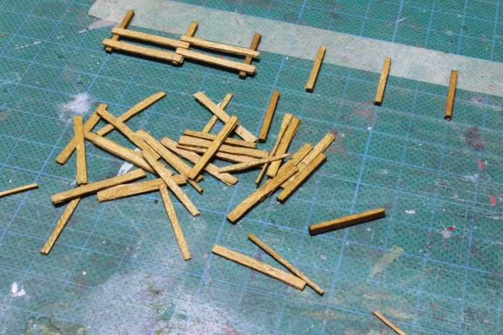

partage d'expériences, disais-je . . . une mauvaise vient de m'arriver :evil:
j'étais surpris de voir que, sur ma clôture, la colle laissait une trace blanche . . . et en voulant les gratter, quelques planches se sont décollées; pire que ça, la clôture est tombée en pièces détachées quand j'ai voulu la mettre en place :evil: :twisted: :evil:
2023 01 28 (1).JPG (225.63 Kio) Consulté 3385 fois
sur mon flacon de colle à bois, il est écrit:
conservation: 18 mois dans son emballage d'origine non ouvert
mon flacon doit avoir 4 ou 5 ans, si ce n'est plus . . .
moralité: ben oui, la colle à bois est un produit périssable :oops:
